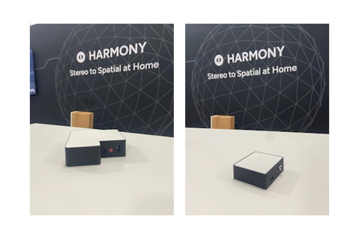

Octavio Harmony Bridge et Harmony Link

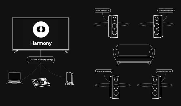

Le cœur d'Harmony est un nouveau petit boîtier appelé l'Harmony Bridge. C'est le cerveau du système qui reçoit les sources, qui applique le traitement StereoToSpatial® et qui transmet le son sans fil aux enceintes. Il est équipé de la connectique suivante : deux entrées analogiques dont une commutable en phono, une entrée HDMI eARC et une entrée numérique optique. Cela lui permet de gérer trois sources purement audio et tout ce qui est lié au téléviseur via le HDMI.
Le Bridge communique avec le Link. Celui-ci existe dans deux versions : amplifiée ou non. Dans le premier cas, il s'associe avec n'importe quelle enceinte passive. Dans le second, il se branche sur une enceinte active déjà amplifiée. Le protocole retenu est le WiSA. Il assure une communication sans latence perceptible entre les éléments en Hi-Res à 96 kHz en 24 bits. À ce titre, ce sont les premiers récepteurs WiSA universels ; il en existe effectivement chez Lithe Audio et Bang & Olufsen mais qui ne peuvent être utilisés en dehors de ces marques. Le Link amplifié sera disponible en 100 watts ou 200 watts de puissance via des modules ICEpower en classe D.

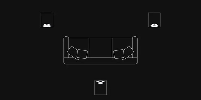

La configuration minimale est en 3.0 car Octavio estime que c'est le minimum pour créer une bulle sonore convaincante. À ce sujet, le Bridge dispose d'une sortie optique. Elle est destinée à alimenter une barre de son existante qui pourra alors servir d'enceinte centrale au sein d'un système Harmony.
octavio harmony schema 3 canaux
octavio harmony schema 8 canaux
