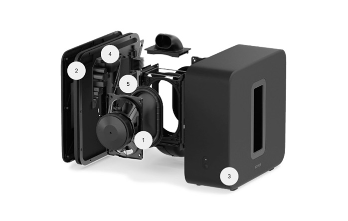

Un caisson de basses avec plus de puissance... de calcul
Le Sub 4 correspond à la quatrième génération du caisson de basses Sonos à annulation de force qui existe depuis 2012. Il renferme toujours deux haut-parleurs de 13x20 cm qui se font face à l'intérieur d'une cavité ouverte sur l'extérieur. La puissance appliquée ne change pas. L'évolution se situe essentiellement au niveau du traitement interne avec plus de puissance de calcul grâce au processeur quad core, et plus de mémoire vive associée. Les produits Sonos évoluent dans ce sens régulièrement pour rester compatibles avec les dernières mises à jour logicielles. La connectivité sans fil passe au WiFi  6, offrant plus de latitude de placement dans la maison.
sonos sub 4 inside
L'extérieur évolue légèrement avec une nouvelle finition mate, en blanc comme en noir. Cela change des coloris laqués des générations précédentes. Certains préféreront sûrement l'aspect mat, plus discret et sur lequel la poussière est moins visible. Les faces latérales sont légèrement différentes, tout comme le cache-câble, mais cela ne change pas l'esthétique générale du caisson, qui peut toujours être positionné debout ou couché. Par ailleurs, il reste possible d'associer deux caissons à un système home cinéma Sonos.
sonos sub 4 front
