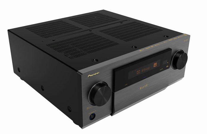

Integra vient d’annoncer la commercialisation de son nouveau vaisseau amiral, l'ampli home cinéma DRX-8.4. Dans la foulée, Pioneer présente son amplificateur audio-vidéo premium, l'Elite VSX-LX805, qui est en fait le jumeau du premier, seulement doté d'une façade différente.
Les marques Integra et Pioneer, ainsi que leur maison mère Onkyo, appartiennent au même groupe, Premium Audio Company LLC, une filiale de VOXX International Corporation qui détient également Klipsch, RCA, Terk, Jensen, Magnat, Mac Audio ou encore Jamo. Cela explique très certainement les très nombreuses similitudes, pour ne pas dire la copie des technologies embarquées dans le nouveau flagship de la marque Pioneer, l'Elite VSX-LX805, et l’Integra DRX-8.4 fraîchement annoncé.

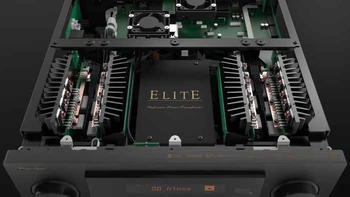

En effet, à détailler leur fiche technique, on s’aperçoit qu’ils sont dotés des mêmes composants et offrent les mêmes fonctionnalités. Même l’intérieur des appareils semble identique. Seules la façade et quelques connectiques distinguent les deux modèles. L’Integra est principalement destiné au réseau des installateurs et intégrateurs Home Cinéma via des canaux de distribution spécifiques alors que le Pioneer est plus largement distribué.

L’ampli audio-vidéo Pioneer Elite VSX-LX805 est donc un amplificateur en classe AB proposant 11 canaux pour des systèmes jusqu’à 7.2.4. Il est capable de délivrer 150 watts par canal sous 8 ohms et intègre deux convertisseurs numérique-analogique de très haute précision ESS Sabre ES9026Pro 768 kHz/32 bits. Il est également doté de dissipateurs thermiques en aluminium extrudé et antirésonance pour optimiser le rendu audio.

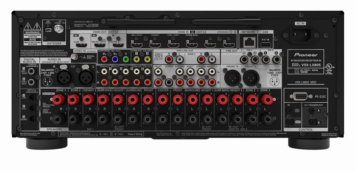

Une autre différence est à noter au niveau des sorties, l’Integra DRX-8.4 s'équipant de cinq sorties XLR (centre, avant gauche, avant droit, caisson 1 et caisson 2) alors que le Pioneer Elite VSX-LX805 arbore uniquement deux sorties XLR pour les canaux avant gauche et droit. Sinon, les deux appareils proposent exactement les mêmes entrées/sorties. L'Elite VSX-LX805 compte donc sept entrées HDMI 2.1 (dont une en façade) et trois sorties HDMI 2.1 dont une est compatible eARC. Les prises HDMI supportent les signaux jusqu’à Ultra HD 8K à 60 images par seconde ainsi que les technologies VRR, ALLM, QMS et QFT. On peut compter sur une fonction de mise à l’échelle pour les contenus dont la définition est inférieure à l’Ultra HD.
Il y a aussi une prise Ethernet, un port USB-A à l’arrière et un autre à l’avant, trois entrées audio optiques, deux entrées audio coaxiales, cinq entrées RCA stéréo, une entrée Composante, deux entrées vidéo Composite, quatre sorties pour autant de caissons de basses et deux entrées XLR. On peut compter sur la présence de 15 borniers pour les enceintes.
Pioneer Elite VSX LX805 connectiques
