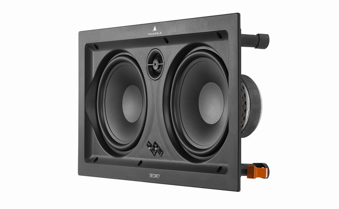

La nouvelle enceinte encastrable Triangle Secret LCR7 vient étoffer la gamme déjà relativement large proposée par la marque en matière d’enceintes de ce type. Ce modèle a été développé pour permettre une utilisation polyvalente en mode stéréo ou Home Cinéma. La LCR7 peut s’installer aussi bien en position horizontale que verticale. Pour faciliter son intégration, cette enceinte épaisse de seulement 10 cm est équipée d’un système d’accostage très pratique et solide, qui garantit un parfait maintien dans la cloison. Un gabarit est fourni pour faciliter les opérations de découpe et de positionnement.
À la base, l’enceinte est noire et livrée avec une grille blanche qui vient cacher les haut-parleurs grâce à un système magnétique. Toutefois, pour mieux s’harmoniser avec les couleurs de la pièce, cette grille peut être peinte.
Triangle Secret LCR7 angle

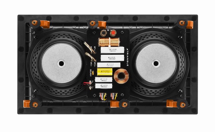

Techniquement, la Triangle LCR7 est une enceinte encastrable deux voies qui s'appuie sur deux haut-parleurs de grave-médium de 17 cm de diamètre, accompagnés d’un tweeter de 2,5 cm. Ce dernier est orientable, ce qui permet de le diriger précisément vers la zone d’écoute. L’ensemble délivre une puissance de 140 watts. À l’avant, on peut compter sur la présence de deux commutateurs pour ajuster les fréquences graves et aiguës selon trois positions : -2 dB, 0 et +2 dB. Triangle annonce une sensibilité de 90 dB/W/M et une bande passante de 60 Hz à 20 kHz. L'enceinte mesure 403x227x90 mm.

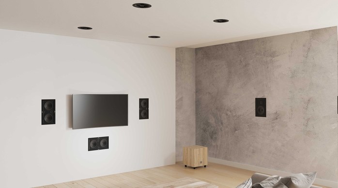

La LCR7 peut être associée à un caisson de basses Triangle Tales 340, par exemple pour une composition avec un .1. Elle peut aussi être accompagnée des enceintes Triangle Secret IWT7 pour les effets latéraux et arrière et pour les effets sonores de plafond, on peut l’associer avec les enceintes encastrables circulaires Secret ICT7 ou Secret EMT7, par exemple (photo ci-dessous).
