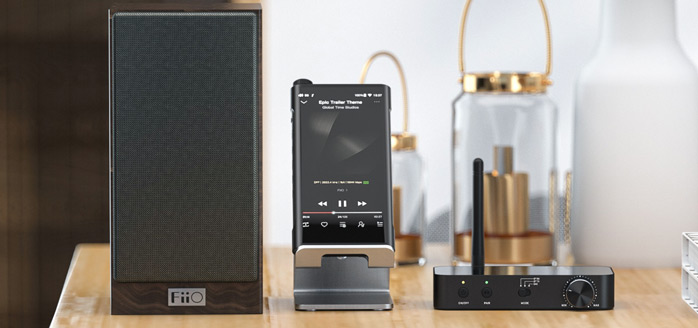

Mode récepteur
Et si la source principale de votre système audio était le Bluetooth ? Des mini récepteurs BT de toutes sortes existent déjà, à des prix dérisoires. Cependant, dans ce mode récepteur, le FiiO BTA30 va bien plus loin que ce qui existe déjà. Tout d'abord, il reçoit tous les modes, jusqu'à la Hi-Res : SBC, AAC, aptX, aptX HD, aptX LL et LDAC. Tout ce qu'il reçoit, il le rend disponible sur ses sorties analogiques pilotables en volume par le potentiomètre en façade. Deux sources peuvent être connectées simultanément. Une Led indique par sa couleur le type de Bluetooth en fonction. Une utilisation idéale avec les DAP FiiO équipés du Bluetooth.
fiio BTA30 DAP hires

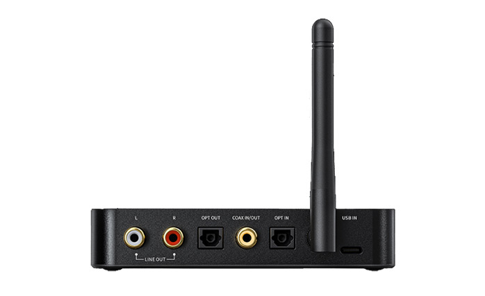

Mode DAC
Enfin, le commutateur en façade permet de basculer dans un troisième mode où les entrées numériques, dont l'entrée USB-C, sont converties et redirigées directement vers la sortie analogique. Une nouvelle fois, le potentiomètre de volume est actif, même s'il peut être désactivé via l'application mobile FiiO. Le BTA30 s'appuie sur une puce AKM AK4490 pour la conversion.
fiio BTA30 connexion

  • Entrées : Bluetooth 5.0, 1x USB-C, 1x optique Toslink, 1x coaxiale (partagé avec la sortie)
  • Sorties : 1x optique Toslink, 1x coaxiale (partagé avec l'entrée), 1x RCA stéréo
