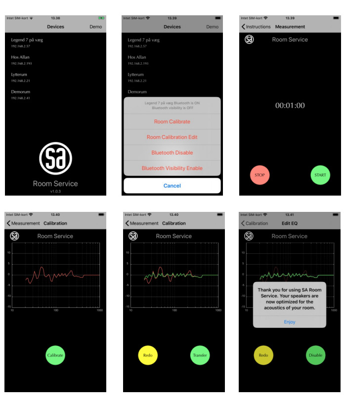

system audio room service app iphone
C'est cette dernière technique que System Audio a retenue pour ses enceintes actives Legend Silverback. L'application de calibrage System Audio Room Service existe uniquement sur iPhone, elle utilise le micro de ce dernier pour relever les mesures. C'est la méthode utilisée par Sonos avec Trueplay ou Bowers & Wilkins pour ses caissons de basses DB. Comme Sonos Trueplay, la phase de mesure vous demande de vous déplacer dans la pièce en bougeant votre iPhone un peu dans tous les sens, afin de prendre une myriade de mesures pour avoir la meilleure connaissance possible de la pièce. System Audio précise de ne pas faire obstacle entre les enceintes et l'iPhone durant les mesures, ce que n'impose pas Trueplay.
System Audio a décidé de s'attaquer uniquement aux fréquences graves, celles situées en dessous de 300 Hz. Car c'est dans cette bande de fréquences que se posent la plupart des problèmes liés aux nœuds et trous conséquents à la reproduction des basses dans la pièce. System Audio Room Service va s'atteler à nettoyer et aplanir tout cela pour éviter les résonances et traînages désagréables. Le but est d'obtenir un grave propre et dynamique tel qu'on l'attend.

À l'issue de la procédure, les corrections sont transmises dans le Stereo Hub, le boîtier faisant le lien sans fil entre les sources et les enceintes actives Legend Silverback. L'application est gratuite pour tous les utilisateurs de ces produits System Audio.
