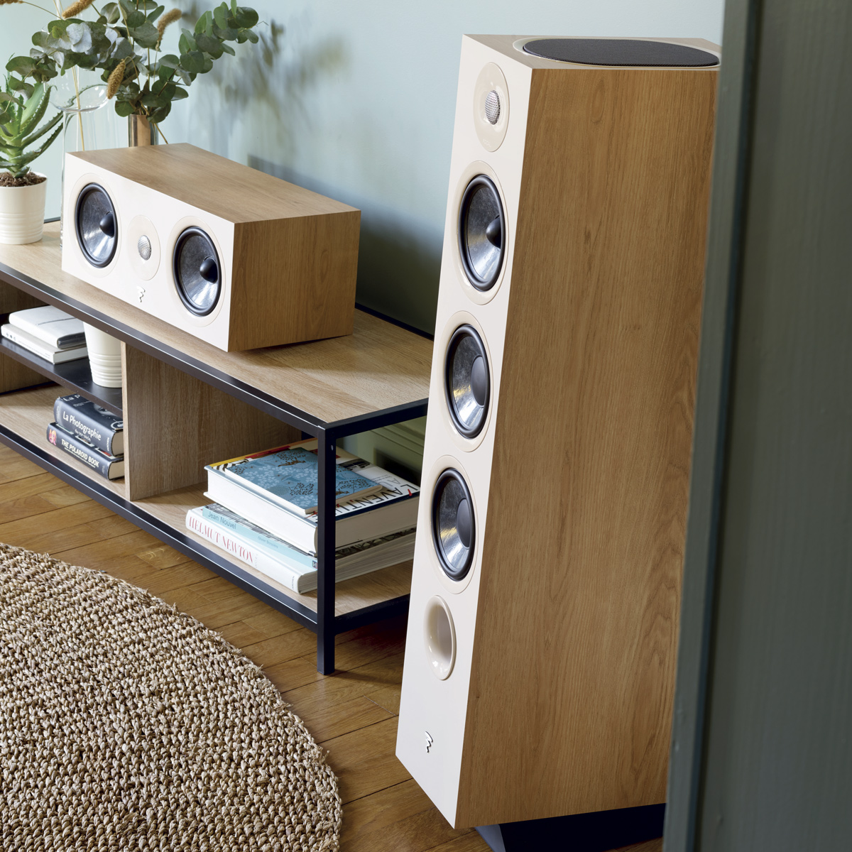

Focal Chora 826-D : une colonne Atmos
Ce n'est pas la première fois que Focal intègre un canal Atmos à ses enceintes frontales. Le kit Focal Sib Evo propose déjà cette technique où les enceintes Atmos sont positionnées sur le dessus des enceintes avant gauche et avant droite. Il y a donc deux borniers à relier sur ces enceintes. Avec les Chora 826-D, c'est la première fois que Focal propose cette fonction sur des enceintes colonnes.
La 826-D est un modèle trois voies à quatre haut-parleurs. On retrouve un tweeter TNF, un médium de 16,5 cm et deux woofers de 16,5 cm à membranes Slatefiber, un assemblage de polymère thermoplastique et de fibres de carbone non tressées. Le haut-parleur du canal Atmos dispose quant à lui d'une membrane de 13 cm, toujours Slatefiber.

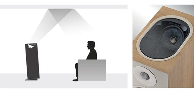

L'angle de ce haut-parleur additionné à celui de l'enceinte légèrement inclinée vers l'arrière permettent une réflexion idéale sur le plafond avant d'arriver aux oreilles des téléspectateurs. Malgré le nombre de transducteurs embarqués, l'enceinte mesure 105 cm de hauteur seulement.

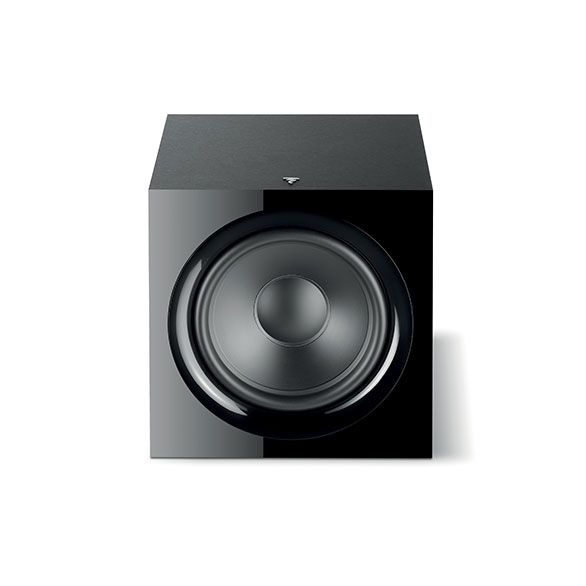

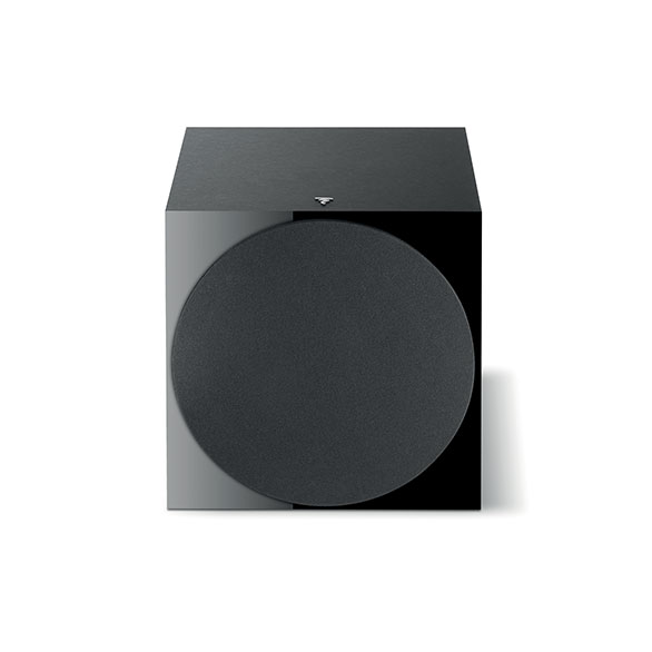

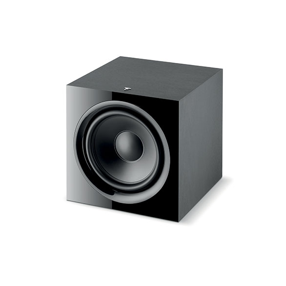

Nouveau caisson de basses Sub 600P

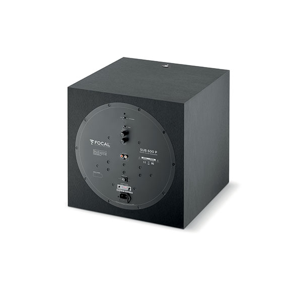

Ce caisson utilise toujours un haut-parleur de 30 cm mais il est financièrement plus accessible que le Focal Sub 1000F que nous avions beaucoup apprécié grâce à l'emploi d'une membrane différente, en Polyflex sur le 600P. Il dispose d'une amplification de 300 Watts RMS lui permettant de descendre à 26 Hz. Tous les réglages nécessaires sont présents en face arrière. Il se caractérise également par une façade laquée noire.

Caractéristiques Sub 600P
  • Haut-parleur Grave : Polyflex de 30 cm
  • Coupure à -6 dB : 26 Hz
  • Réponse en fréquences (+/-3 dB) : 28 Hz à 270 Hz
  • Entrée RCA Droit, gauche LFE
  • Fréquence de coupure Variable : 40 Hz - 200 Hz (LFE)
  • Réglage de phase Inverseur de phase 0° / 180°
  • Modes d’alimentation : AutoStandby enable / disable
  • Puissance de l’amplificateur : 600W Dynamic (300 W RMS)
  • Dimensions (H x L x P) : 400 x 400 x 425 mm
  • Poids : 21 kg
  • Prix public indicatif : 900 €
