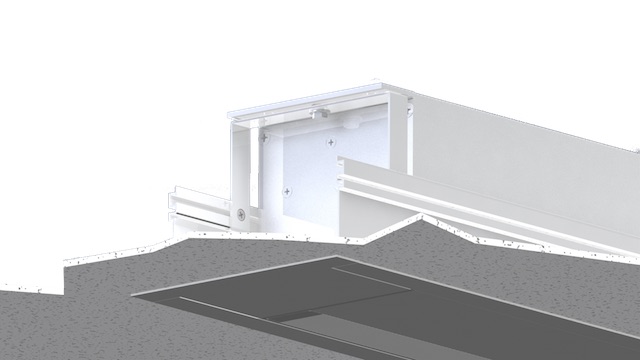

Orion faux plafond HC 16/9
ORION FAUX PLAFOND
Cet écran à moteur est disponible jusqu'à une base (largeur) de 5 m, il est monté encastré dans un faux-plafond. Le carter blanc peut être peint en noir ou dans d'autres couleurs sur demande. Un cadrage noir de 4 cm entoure la surface de projection. Son prix est de 2320 euros en 3 m de base avec une toile blanc mat et 4084 euros avec une toile Microperf'oray HD 4K.
Plus d'infos : www.oray.fr

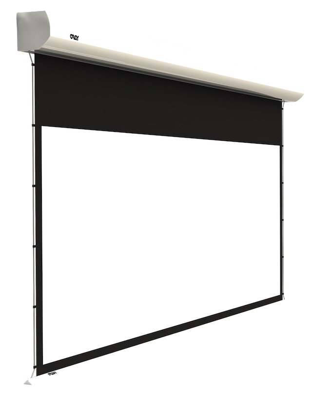

Orion Tensionné
Orion tensionne
Ce modèle à moteur dispose d'une toile tensionnée par deux câbles latéraux, cela évite le gondolage et assure une bonne planéité de la surface dans le temps. Il est proposé au prix de 2472 euros avec une toile blanc mat et en 3 m de base. Le budget passe à 4621 euros avec une toile Microperf'Oray HD 4K. D'autres informations sur les toiles et les cadres sont disponibles à cette adresse : www.oray.fr

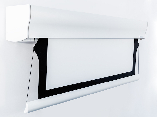

Screenline Wave Tensioned Plus
screenline Wave Plus tensioned 1
La gamme Wave de Screenline devient Wave Plus avec un nouveau moteur plus silencieux et rapide et un réglage des butées simplifié. Ce modèle est équipé d'un système de tension de la toile, le carter est blanc ou noir et trois toiles sont disponibles : Home Vision (blanc neutre avec un gain de 1.0), microperforée (transonore) et Radiance (gain 0.8, gestion des reflets et du contraste, pas de hotspot, pas d'effet paillette, bords noirs dynamiques). Les bases varient de 170 cm à 440 cm, tous les écrans peuvent être réalisés sur-mesure. Dans cette catégorie, un écran de 305 cm de base vaut 1710 euros avec une toile HomeVision, 1992 euros en Microperforée et 1987,20 euros en Radiance.
Plus d'infos : www.screenline.it
