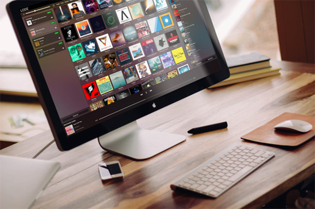

Lode Audio desktop control software

La centrale Lode Audio LA4D embarque quatre streamers audio pour autant de zones distinctes. Chaque zone a accès indépendamment des autres aux services comme Deezer, TIDAL, SoundCloud ou encore aux radios web. Il est aussi possible de lire la musique stockées sur un disque dur en réseau personnel. Enfin, chaque zone est vue comme un lecteur AirPlay. Vous pouvez donc transmettre la musique de votre smartphone vers le système, quelle que soit la source cette fois (Spotify, YouTube, etc.). La centrale Lode se pilote depuis l'app pour smartphone ou tablette, mais aussi à travers un logiciel pour PC ou Mac. Via le réseau, elle se pilote sans problème via un automate tiers type Control4, AMX, Crestron, RTI...
