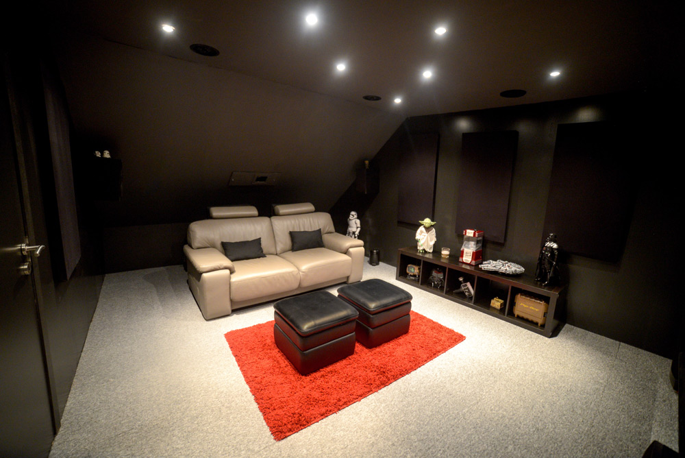

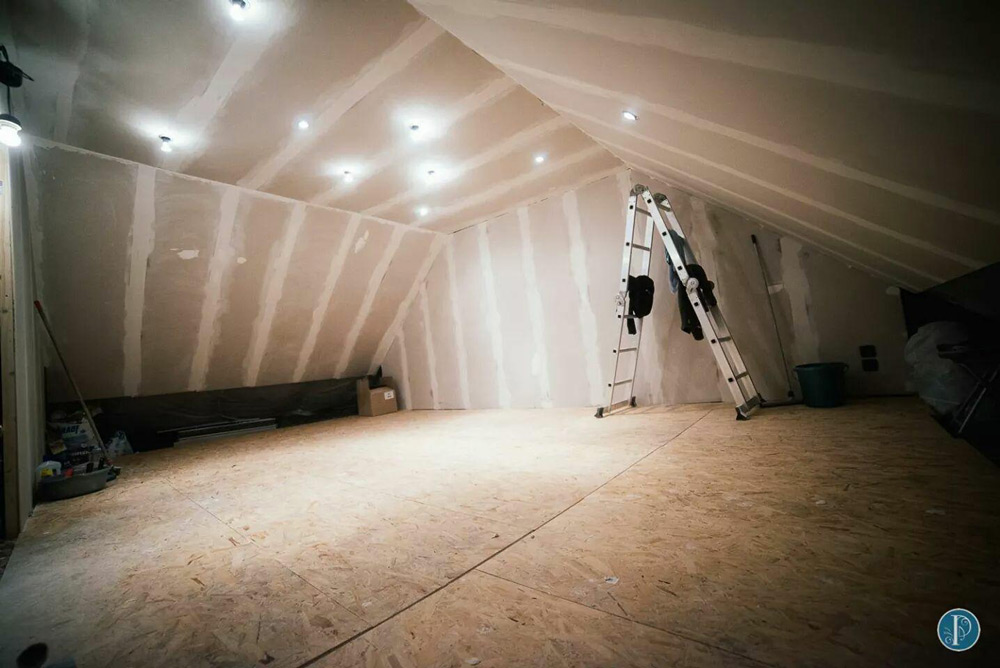

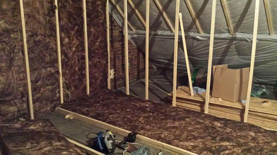

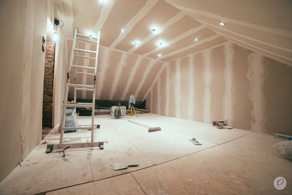

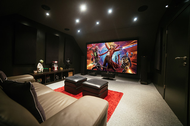

L'espace finalisé mesure 35m2 sous les combles. Pour en arriver là, il a fallu créer une structure faite de tasseaux qui renferme l'isolant : 18 cm sur les murs et 10 cm au sol entre les solives. Cela permet tout autant de ne pas subir les variations de températures extérieures mais aussi de s'isoler phoniquement du reste de la maison. Une niche a été prévue afin d'enfermer acoustiquement le vidéoprojecteur pour ne pas être dérangé par son ventilateur. Une VMC dédiée permet d'extraire la chaleur produite.

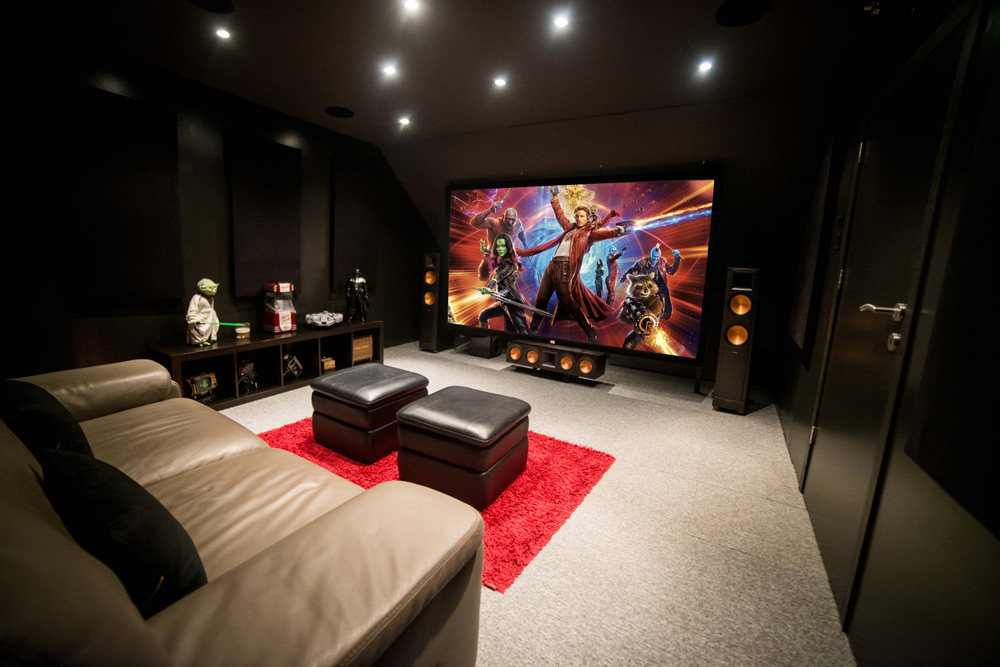

La décoration sobre laisse la part belle à l'écran et aux différentes enceintes. Une petite étagères sur le côté permet de présenter quelques objets rappelant certains films préférés du propriétaire. Les enceintes en configuration 5.1.4 se répartissent de la façon suivante :
  • 2x colonnes Klipsch RF82 mk2
  • 1x centrale Klipsch RC64 mk2
  • 2x surround Klipsch RS62 mk2
  • 4x enceintes encastrable Davis au plafond
  • 1x subwoofer Sunfire EQ12

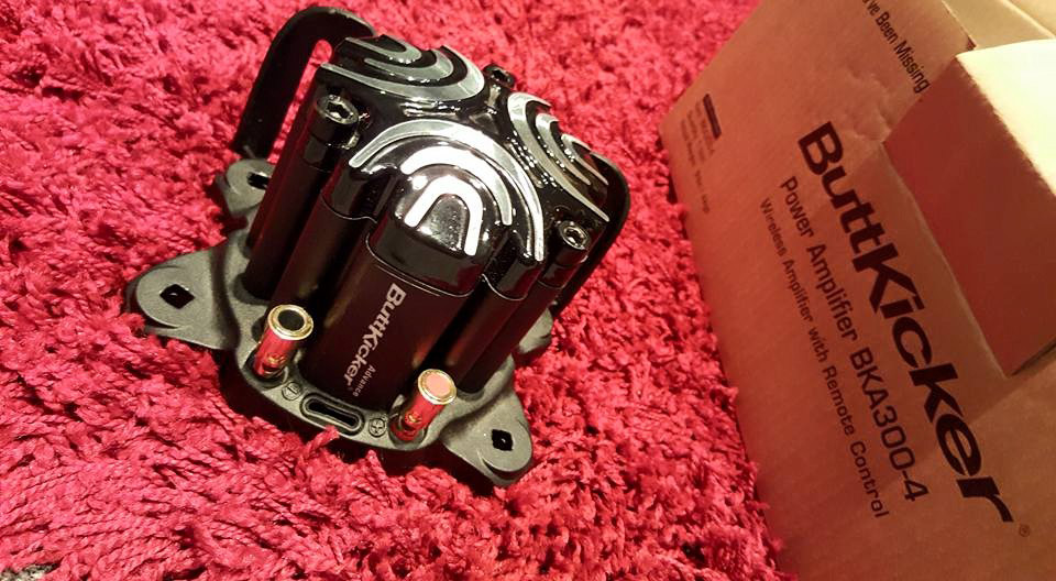

  • 1x Buttkicker BK4 sous le canapé

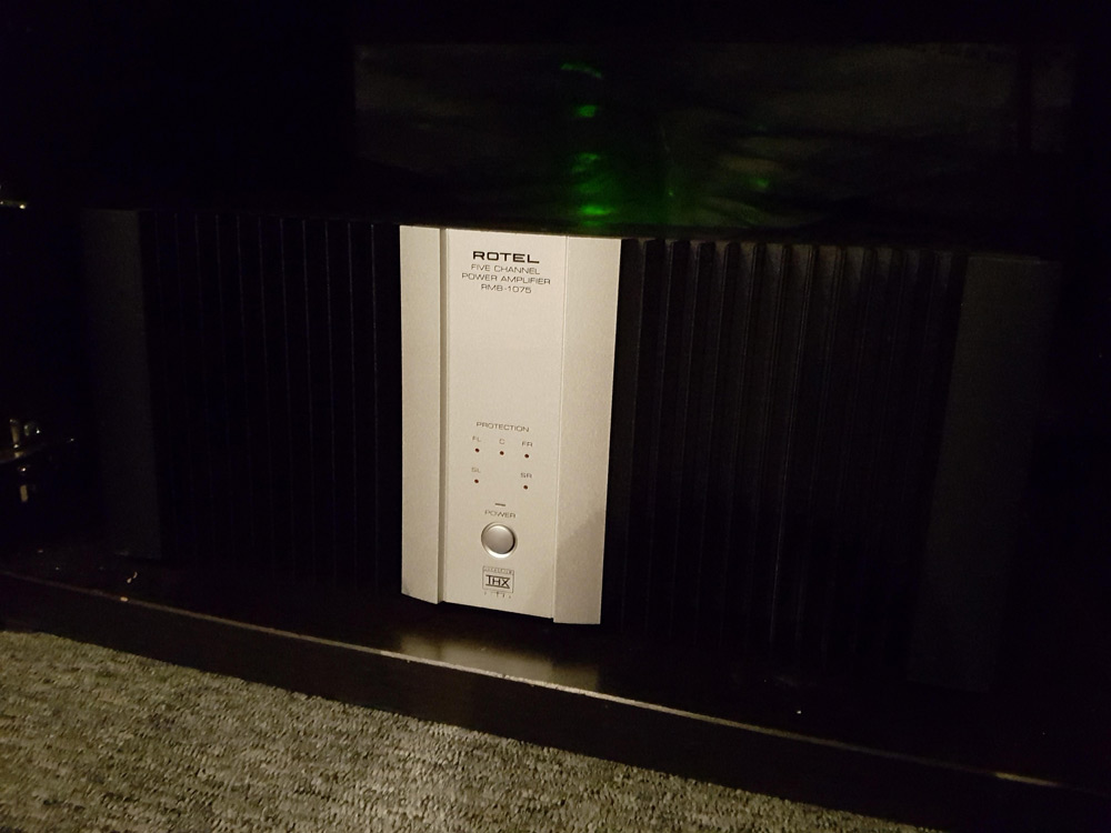

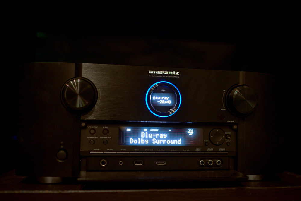

L'amplification est confiée à un intégré Marantz SR7010, dont les canaux principaux sont soulagés par un amplificateur de puissance externe Rotel RMB1075 THX (5x125 Watts). Le Buttkicker a son propre amplificateur.

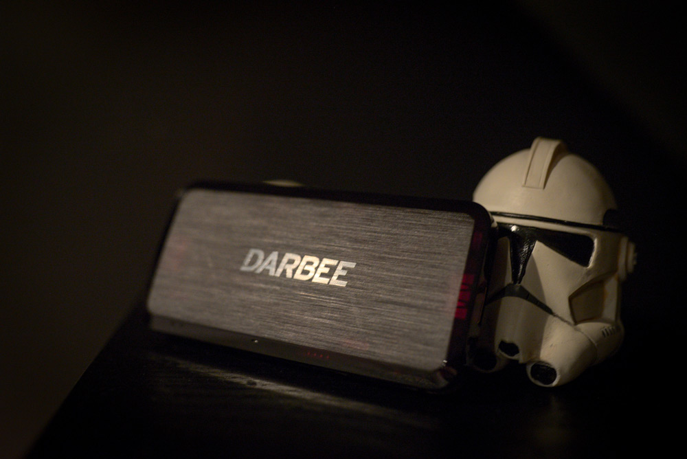

La partie vidéo repose sur un vidéoprojecteur DLP Optoma HD131xe, Full HD et 3D. Il projet l'image sur une toile Beamax Contrast+ de 2,6m de base au format 16/9e. La source est un Nvidia ShieldTV qui passe à travers un Darbee DV5000S pour améliorer le signal vidéo. Les contenus sont stockés dans un NAS Qnap 251A, renfermant 2x8 To de fichiers et protégé par un onduleur.
