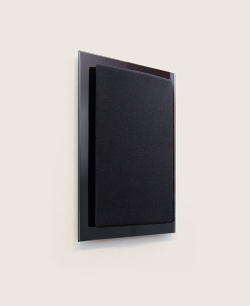

La société française Waterfall est mondialement connue pour ses enceintes en verre. Pourtant, il n'y a pas que des modèles transparents dans le catalogue Waterfall. Pour les salles cinéma dédiées, la marque propose une gamme d'enceintes spécifiques plutôt bien pensées.
Pas de coffret en verre ici, ce serait inutile. Les enceintes de la série Pro Custom sont en effet dotées d'ébénisteries en bois de couleur noire. Pas besoin d'en faire plus étant donné qu'elles seront encastrées dans les murs, derrière l'écran ou des panneaux recouverts de tissus acoustiques.

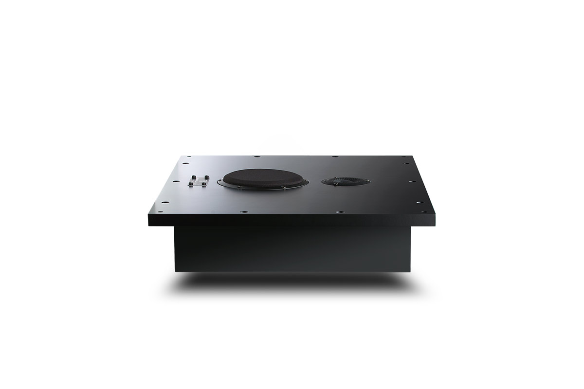

  • Waterfall SUB600S - caisson de basse passif, équipés de 2 woofers de 23 cm accordés en bass-reflex - 1980 € l'unité
  • Waterfall S500EX - amplificateur de puissance de 500 watts dédiés au SUB600 - 790 € l'unité

Waterfall a soigné la partie installation en simplifiant la méthode de fixation. Bien pensée, celle-ci économisera du temps à l'installateur et permettra, pour le client, d'obtenir un système plus rapidement opérationnel. Les dimensions d'encastrement sont très contenues avec 21 centimètres de profondeur seulement pour les LCR300 et LCR500 ainsi que le SUB600. L'enceinte SAT150 ne mesure elle que 9,9 centimètres de profondeur. Malgré cela, tous les modèles sont totalement fermés à l'arrière, leur signature sonore est donc contrôlée et ne dépendra pas de la nature de la cloison dans laquelle est fixée l'enceinte, comme c'est le cas avec des enceintes encastrables classiques.
Avec une haute tenue en puissance et un bon rendement, ces enceintes sont capables de délivrer un niveau sonore et une pression acoustiques dignes des vraies salles de cinéma. Nous avons pu écouter un système complet lors des derniers Festival Image & Son à Paris, et nous pouvons vous confirmer que le rendu sonore, même à un niveau très élevé, est tout à fait propre et détaillé, avec une qualité dans le grave assez impressionnante.
