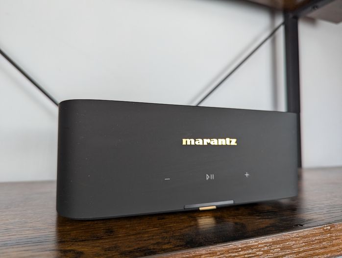

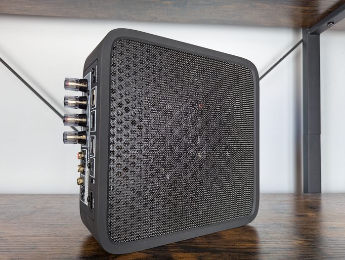

S'il n'est pas le plus compact (239 x 84 x 217 mm) ni le plus beau des amplificateurs connectés, le Model M1 bénéficie d'un certain soin, qui justifie déjà son tarif un peu plus élevé que celui de ses concurrents directs. L'appareil arbore par exemple un revêtement siliconé noir mat, certes salissant, mais très agréable au toucher. Autre détail intéressant, la présence d'un maillage métallique bosselé, d'un très bel effet, en guise de capot supérieur. En ajoutant dans la balance son assemblage irréprochable, le Marantz Model M1 se classe déjà parmi les appareils sérieux, à défaut d’être luxueux.

La connectique, forcément limitée par le volume disponible, assure heureusement l'essentiel. Outre les puces sans fil (WiFi et Bluetooth), ainsi que le port Ethernet et la prise USB-A (pour périphérique de stockage extérieur), tous liés aux capacités réseau, le Model M1 dispose d'une entrée HDMI eARC capable de décoder les flux PCM et Dolby Digital+, d'un port optique, d'une entrée Ligne RCA et d'une sortie pour caisson de basses. En somme, il ne manque rien pour qui désire un appareil simple et non un hub.

Si les fonctions du Model M1 sont nombreuses, son ergonomie est un peu plus décevante. En prenant en compte ses commandes tactiles (en façade) très sommaires et l'absence de télécommande dédiée, l’appareil est presque uniquement tributaire du smartphone de l’utilisateur.
