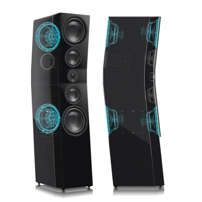

La SVS Ultra Evolution Pinnacle est une enceinte colonne de très grand format. Elle est de profil incurvé, ou "tordue" diront certains, avec un baffle ainsi qu'un dos à trois pans coupés suivant des lignes parallèles, ce qui lui confère une silhouette bien particulière. Son architecture acoustique est de type trois voies, mais elle utilise pas moins de sept haut-parleurs. Au centre de son baffle, le tweeter est encadré par deux transducteurs de médium de 13,5 cm, eux-mêmes encadrés par deux boomers de 20,5 cm dans une configuration symétrique ou d'Appolito. À cela s'ajoutent, à l'arrière, deux boomers identiques à ceux de la face avant ainsi que deux gros évents tubulaires d'accord bass-reflex.
SVS Ultra Evolution Pinnacle front back
Ça ne lésine pas sur le nombre, la taille et la qualité des haut-parleurs
SVS ne lésine donc pas sur la taille ni le nombre des haut-parleurs et ne fait pas non plus l'impasse sur la qualité de ces derniers. Les boomers et les transducteurs de médium sont construits au sein de solides saladiers en aluminium moulé. Les premiers adoptent une membrane double couche en papier et fibre de verre tressée, associée à une bobine sur support aluminium, un moteur ventilé et une très large suspension périphérique permettant d'importants débattements. Les seconds disposent de cônes en fibre de verre tressée et de moteurs généreusement dimensionnés. Le tweeter, à double aimant ferrite, est quant à lui doté d'un dôme de 25 mm en aluminium de grade aéronautique revêtu d'une couche de diamant appliquée par vaporisation. Les découpes de sa grille métallique de protection ont été calculées et dessinées selon la méthode des éléments finis.
SVS Ultra Evolution Pinnacle split tech 1
Tous ces haut-parleurs sont réalisés sur cahier des charges. On remarque également la qualité des composants de filtrage et le câblage interne en partie réalisé en argent.
Pour ce qui est de la charge, hormis les parois curvilignes et les larges chanfreins des arêtes latérales du baffle, la construction reste classique, mais là encore bien solide. L'ébénisterie est réalisée en panneaux de médium de 18 mm à 26 mm d'épaisseur. L'espace interne comporte de nombreux renforts. Il est divisé en deux compartiments, un petit clos pour les transducteurs de médium et le tweeter et un, beaucoup plus volumineux, accordé en bass-reflex pour les boomers. Pour minimiser les résonances, ces derniers sont implantés de façon symétrique, à l'avant et l'arrière de l'enceinte, de manière à équilibrer les forces.
SVS Ultra Evolution Pinnacle tweeterexp1

Sur le terrain, comme nous avons pu le vérifier aux mesures, les SVS Ultra Evolution Pinnacle descendent effectivement très bas et touchent quasiment les 20 Hz sans atténuation ! C'est tout bonnement exceptionnel, même pour des enceintes de cette classe de prix. Le revers de la médaille est qu'elles demandent de l'espace et ne sont pas évidentes à dompter. Notre espace d'écoute de plus de 35 m2 au total était un peu juste. Il faut largement les décoller du mur arrière pour permettre à leurs évents et boomers dorsaux de rayonner correctement sans créer de renflement artificiel dans les graves. Les SVS Ultra Evolution Pinnacle demandent en outre un amplificateur très costaud, d'une part car leur rendement n'est pas très élevé, d'autre part car leur impédance descend à moins de 2,5 ohms entre 80 et 90 Hz, comme nous l'ont montré nos mesures. Ces enceintes devraient donc parfaitement convenir dans une grosse configuration Home Cinéma avec système de correction acoustique afin de calibrer le registre grave en fonction de la pièce.
>>> VOIR NOS MESURES DES SVS ULTRA EVOLUTION PINNACLE
N'en concluez pas pour autant que les SVS Ultra Evolution Pinnacle sont des brutes sans finesse. Elles délivrent un grave abyssal. On peut trouver qu'elles en font trop dans ce registre, mais celui-ci est globalement d'une bonne tenue. Sur certains morceaux de musique, on se surprend à découvrir, même à très faible volume, des détails du jeu d'instruments dans les basses que l’on n’avait jamais encore perçus de la sorte. La profondeur de la restitution est réellement fascinante.
La restitution des SVS Ultra Evolution Pinnacle est donc très chaleureuse dans le bas et elle est, inversement, beaucoup plus claire et incisive dans le haut. On peut regretter un léger manque de matière dans le médium, mais on ne peut que saluer la définition, la précision et l'extension dans le haut du spectre. Effectivement, nos mesures en témoignent à nouveau, ces enceintes sont aussi capables de monter très haut, jusqu'à 30 kHz, sans aucun affaiblissement, ce qui est très rare.
En résumé
Enceintes Hifi aussi impressionnantes par leurs mensurations que leurs performances techniques, les SVS Ultra Evolution Pinnacle sont des colonnes trois voies à sept haut-parleurs qui ne laissent pas indifférent. Leur profondeur, leur aplomb, leur puissance acoustique dans le grave sont très au-dessus de ce que l'on rencontre habituellement. Elles ne déméritent pas non plus dans les autres registres et sont capables d'une grande précision dans le haut du spectre. Elles demandent de l'espace et une amplification musclée, si possible avec système de correction acoustique, mais peuvent fournir des résultats grandioses.
