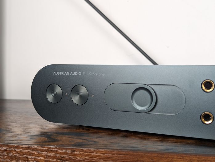

Assez imposant pour un "simple" amplificateur casque, le Full Score One est avant tout un splendide objet. Son châssis, composé d'un unique profilé d'aluminium gris anthracite encadré des deux panneaux avant et arrière, montre un excellent degré de finition. L'immense molette de volume aux bords non saillants, la petite glissière camouflant la prise XLR, les boutons presque invisibles, l'immense logo taillé dans la face supérieure : tout ici est d'un grand soin.

Le seul petit revers à tout cela vient de la molette. Si celle-ci est imposante et d'une grande fluidité, son diamètre démesuré ne permet pas d'effectuer des rotations d’importante amplitude (le doigt butant contre le support). En outre, le repère de volume est presque invisible.

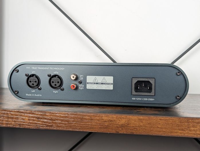

L’appareil étant uniquement un ampli casque, car dépourvu d’étage de conversion et de sortie préamplifiée, il ne dispose que d'une entrée Ligne RCA et d’une entrée Ligne XLR. Malheureusement, ce n'est pas non plus sur la diversité des sorties que le Full Score One se distingue puisqu’il est équipé de deux ports jack 6,35 mm et d’une prise XLR 4 broches. Cela est en principe suffisant, mais l'absence de prises jack 4,4 mm et 3,5 mm limite légèrement les possibilités de l’appareil. La simplicité de ce dernier se traduit également par l'absence d'ajustement du gain, ce qui le rend peu adapté aux écouteurs très sensibles.

Un seul élément permet à l'Austrian Audio Full Score One de réellement se démarquer : son commutateur TTT (True Transient Technology). Ce traitement sonore maison permet, selon le constructeur, d'améliorer nettement la qualité des sons transitoires.
