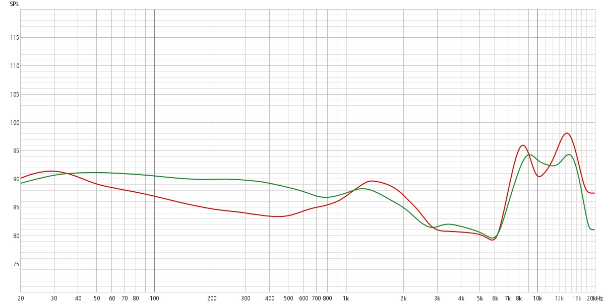

Assez doux dans les aigus (les mesures démontrant un retrait marqué entre 2 kHz et 6 kHz), avec un net pic de brillance, ces écouteurs true wireless développent un son rond, puissant et passe-partout, où les basses sont clairement accentuées. La marque contourne ici le léger manque de clarté par une technicité hors du commun, faisant des Momentum TW4 les seuls (ou presque) à pouvoir se confronter directement aux Sony WF-1000XM5, des écouteurs à la signature plus tranchante. Notons que lorsque la réduction de bruit est désactivée, l'équilibre sonore change et devient quasi parfait dans le bas du spectre.

Sennheiser Momentum TW4 Réponse en fréquence
Ci-dessus, mesures (compensées) de la réponse en fréquences. En rouge, avec ANC. En vert, sans ANC.
