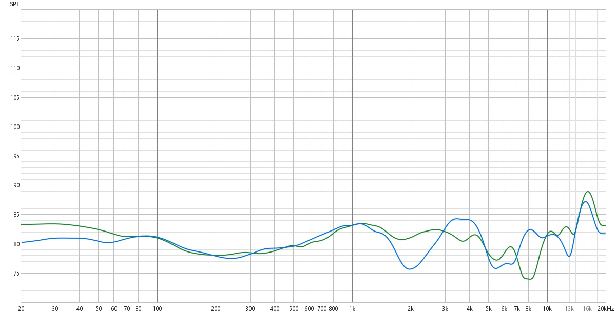

Le Meze Liric II sur le banc de mesures d'ON-mag
Ci-dessus, mesure (non compensée) du Meze Liric II.
Ci-dessus, comparaison entre les mesures (compensées) du Liric II (vert) et du premier Liric (bleu). Le nouveau modèle apporte un niveau de basses légèrement supérieur et plus d'équilibre dans les aigus.
