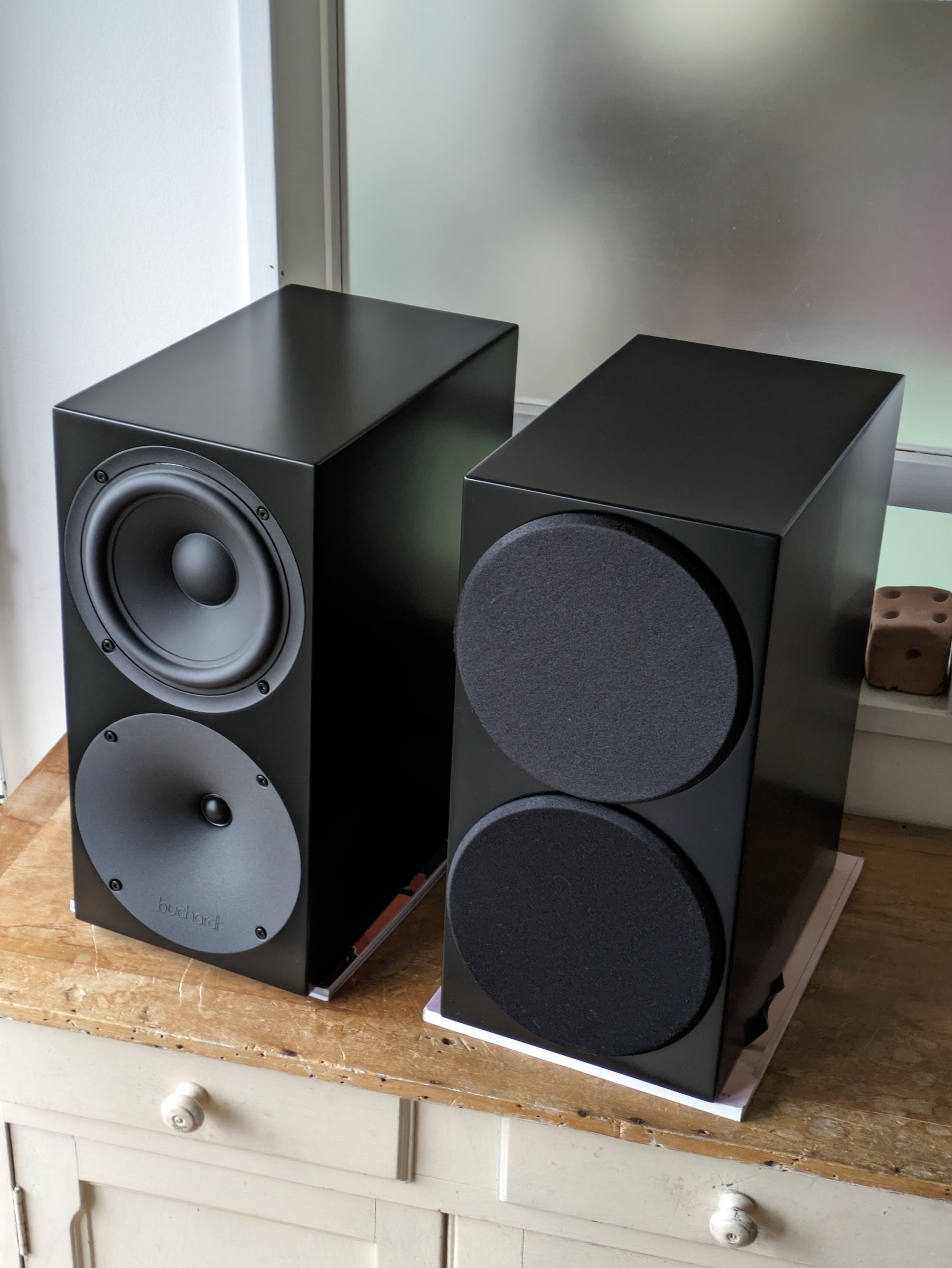

Buchardt Audio ApS est une entité danoise et ses enceintes ressemblent beaucoup à certaines de sa voisine finlandaise Amphion. La Buchardt S400 MKII présente ainsi des caractéristiques qui rappellent celles de l'Amphion Argon 3S que nous avons testée en 2017, qui reste pour nous une référence et dont le prix actuel est de 3000 € la paire. Comme elle, il s'agit d'un modèle compact, deux voies, avec un boomer de taille équivalente (15,25 cm contre 16,5 cm), un large pavillon circulaire pour le tweeter et un radiateur passif arrière pour l'accord dans les basses. Elle est cependant plus abordable, puisque vendue à 2100 € la paire. Ses haut-parleurs utilisent des membranes de natures différentes. Elle est fabriquée en Indonésie, tandis que l'Amphion Argons 3S est produite en Finlande.

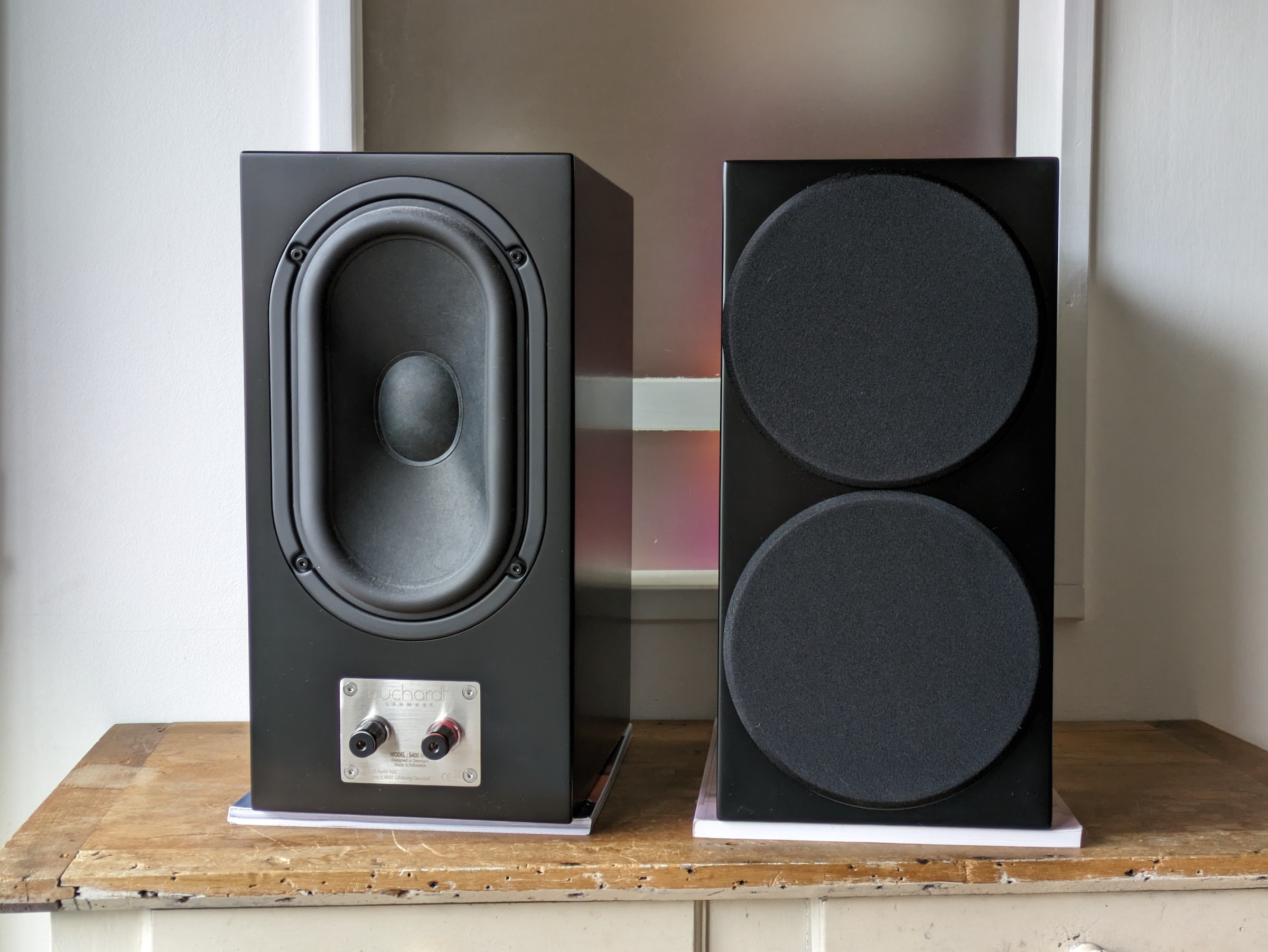

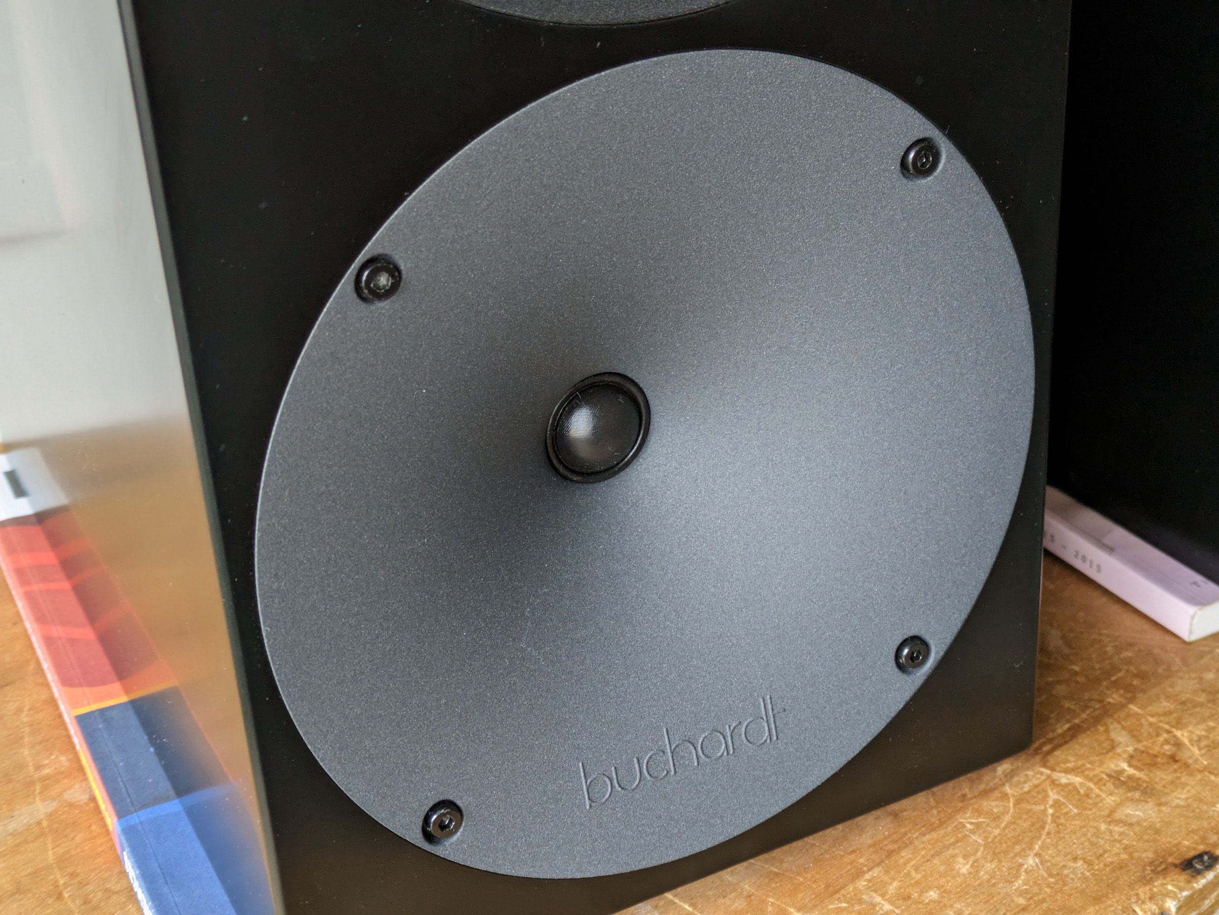

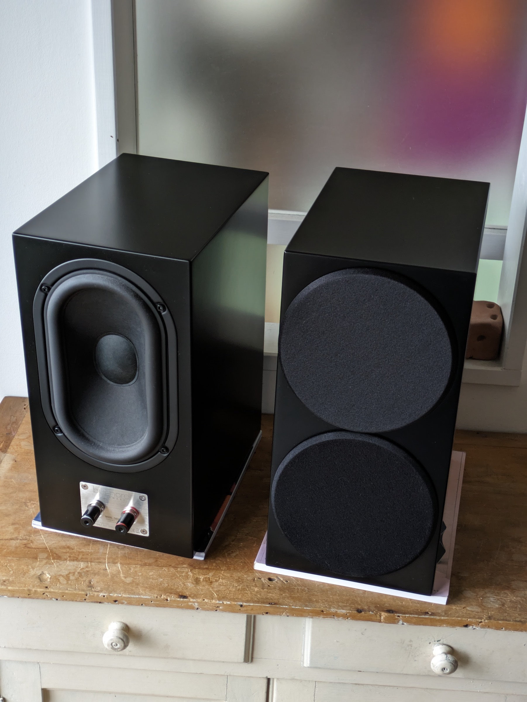

Tweeter à très large pavillon, grand radiateur passif allongé à l'arrière pour délivrer des basses profondes et filtrage ultra audiophile

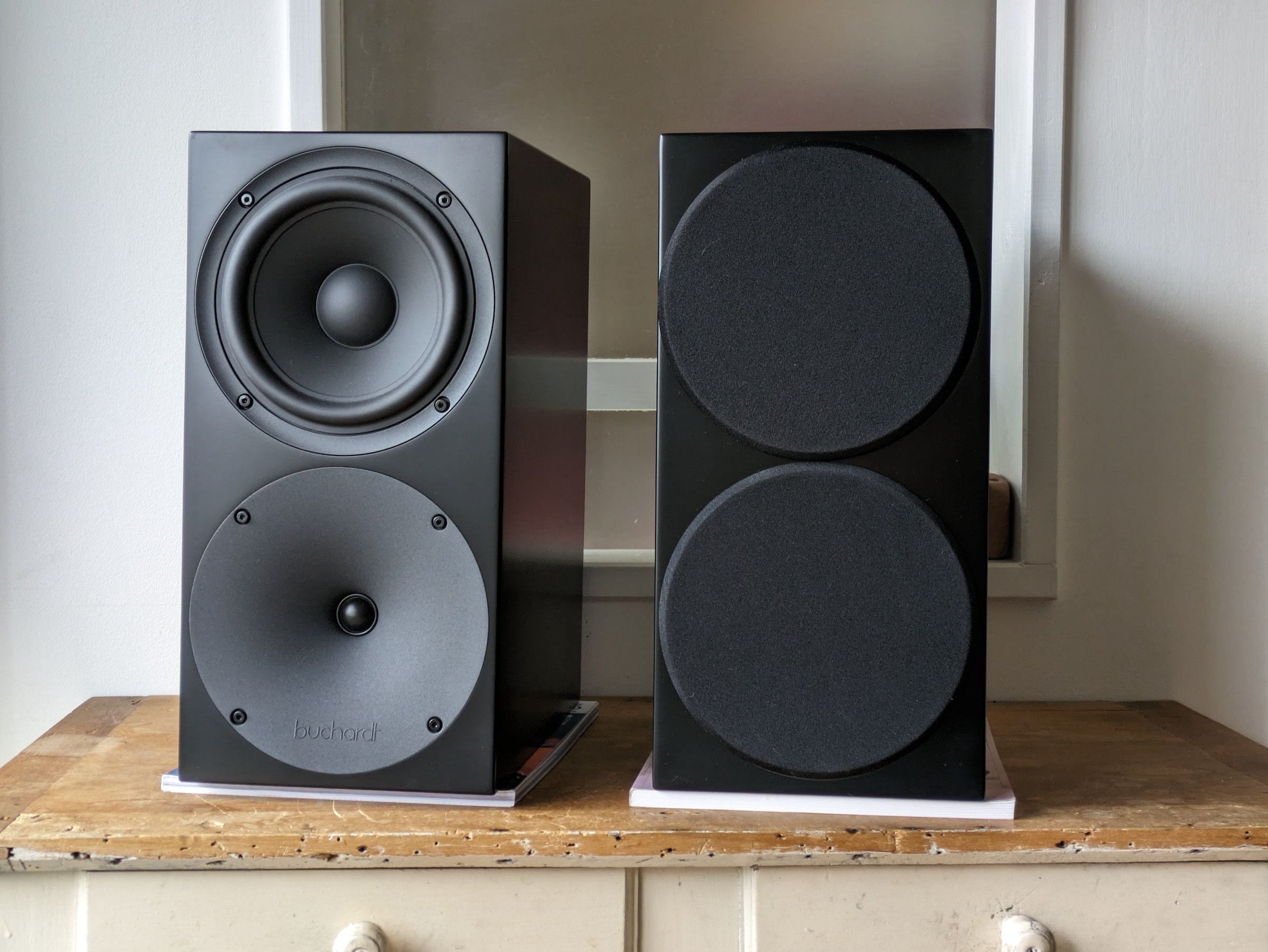

La Buchardt S400 MKII est d'une réalisation très propre, avec une finition soignée, sans défaut apparent. Nous l'avons reçue dans sa livrée noire satinée qui n'est pas la plus valorisante. Mais elle est également disponible en blanc et dans plusieurs placages de bois véritable d'essences différentes moyennant un supplément de 150 à 250 € la paire. Par ailleurs, son tweeter placé en bas de la façade, doté d'un pavillon aussi large que le boomer, sa légère inclinaison vers l'arrière, ses caches haut-parleurs ronds... lui confèrent une esthétique distinctive.

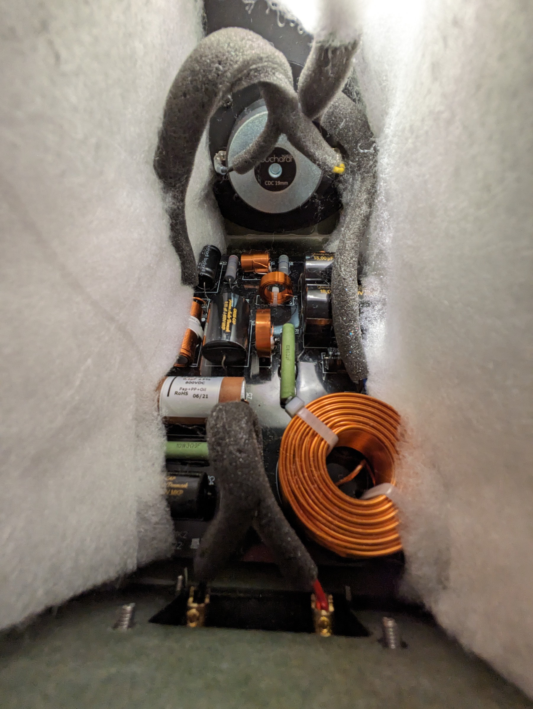

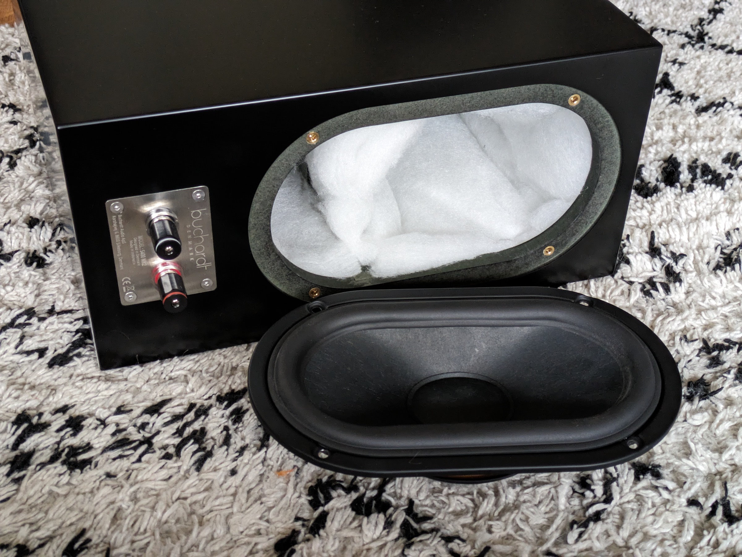

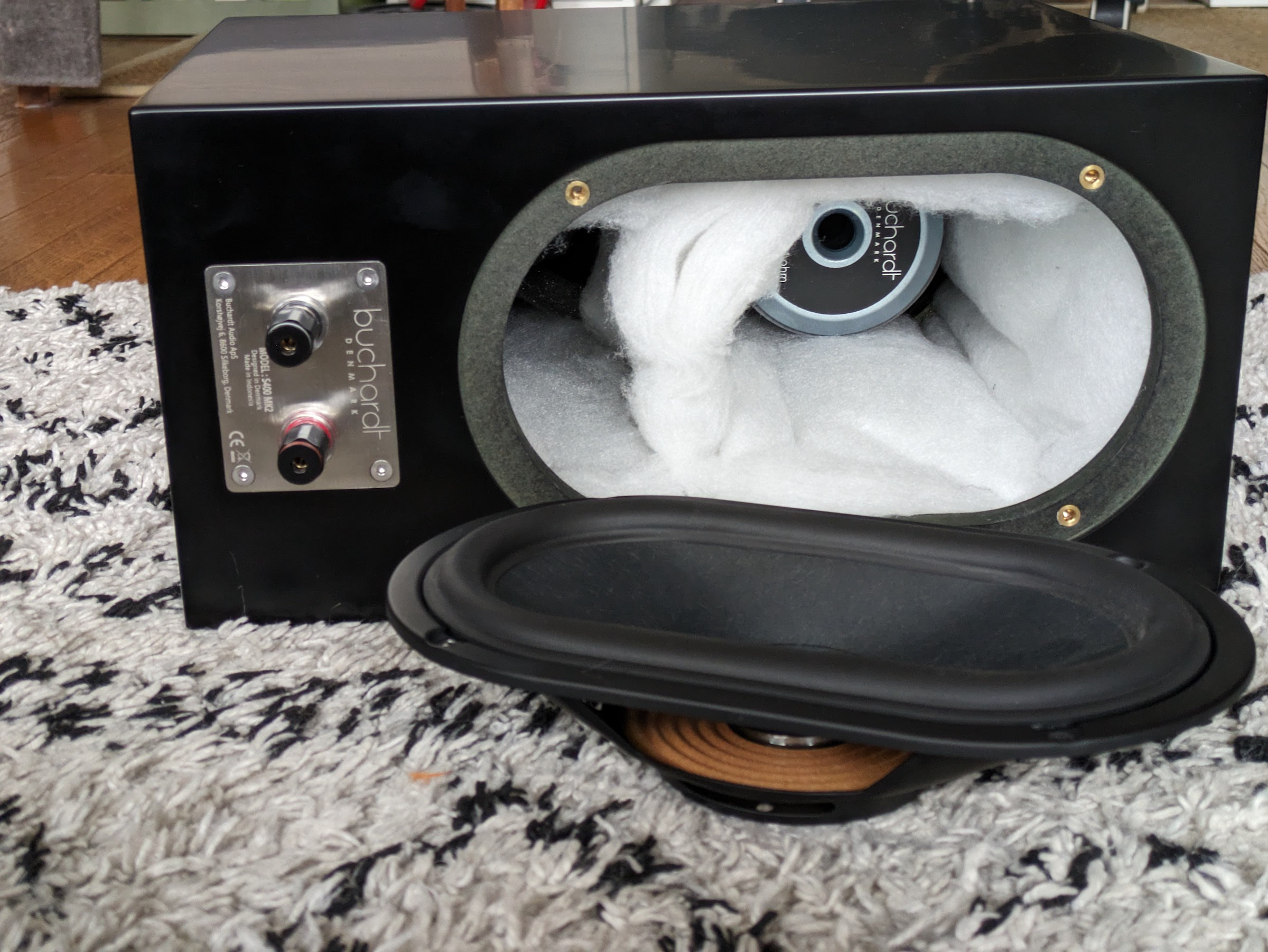

La construction de l'ébénisterie, en panneaux de médium de 16 mm d'épaisseur avec entretoise médiane de renfort interne, est simple et classique. En revanche, les autres éléments sont plus haut de gamme. Le châssis du boomer ainsi que le pavillon du tweeter, à profil exponentiel de plus de 15 cm de diamètre, sont de solides pièces en fonte d'aluminium moulée. Ils sont fixés par le biais de vis sur inserts métalliques, tout comme le saladier en tôle emboutie du radiateur passif et la plaque support du beau bornier de raccordement.
Le boomer adopte un cône en papier enduit. Le tweeter est à dôme en textile imprégné de 19 mm (0,74 pouce plus précisément). La motorisation de chacun est fort sérieuse. Le radiateur passif ovale, de 12,7 cm de large sur 20,3 cm de long, possède une membrane en papier traité, renforcé par de la fibre synthétique. Les trois transducteurs (actifs et passif) sont tous fabriqués sur cahiers des charges propres à Buchardt Audio.

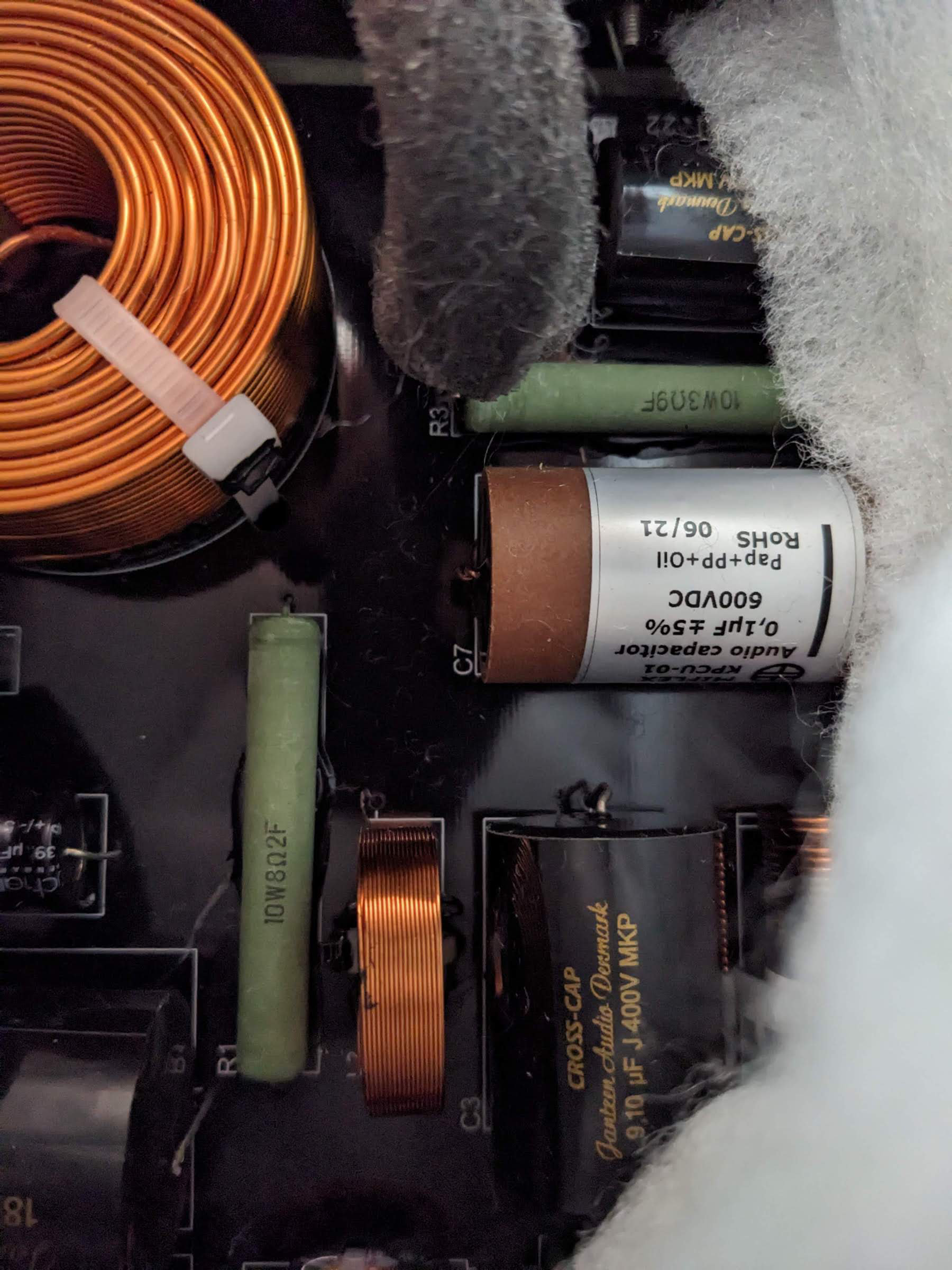

Enfin, le filtre n'a pas été conçu à la légère. Il retient l'attention par la qualité et le dimensionnement de ses composants. On y trouve notamment une très grosse self sans noyau, une capacité Audiomiflex à feuilles de papier huilé ainsi que plusieurs condensateurs MKP Jantzen Cross Cap.

    C'est le radiateur passif qui me fait penser à  elles :D

  • Collé au Mur !!!. Bêtement je me disait enceinte BIBLIOTHÈQUE, donc je peut la poser sur une des étagère de la bibliothèque, bien que avec le Haut parleur passif il doit y avoir une distance minimum a respecter, c'est mort. Il reste les pieds pour la poser, ce serait ce pas mieux que ce ne soit q'une enceinte colonne, ça prendra autant de place au sol, pour en revenir aux info rapporté par OUAM, collé au mur ce doit être encore pire, sauf si on veut décoller le papier peint.
