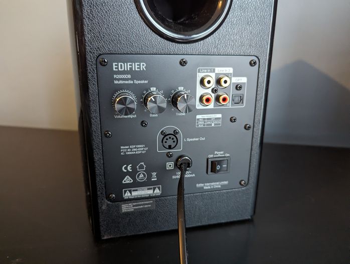

Loin d'être aussi complètes que des KEF LSX II, ces enceintes Edifier R2000DB assurent un peu plus que le minimum en matière de connectiques. Outre la présence de deux entrées Ligne sur prises RCA et d'une entrée audionumérique optique Toslink, elles disposent d'une puce Bluetooth, ce qui leur confère une certaine polyvalence. L'ensemble se contrôle via des molettes placées à l'arrière de l'enceinte principale, mais surtout depuis une télécommande dédiée. Cette dernière, particulièrement cheap, vient tout de même contrebalancer l'absence de commandes en façade.
Edifier R2000DB 8
Contrairement à ce que l'on rencontre habituellement sur les duos d'enceintes de monitoring, Edifier opte pour une disposition asymétrique des équipements. L'enceinte droite accueille toute la connectique, les contrôles, toute l'électronique de puissance et le câble secteur, malheureusement non détachable. Elle alimente l'enceinte gauche par le biais d'un épais câble à terminaison six broches, qui permet de conserver deux voies d'amplification séparées, une pour le woofer et l'autre pour le tweeter.
