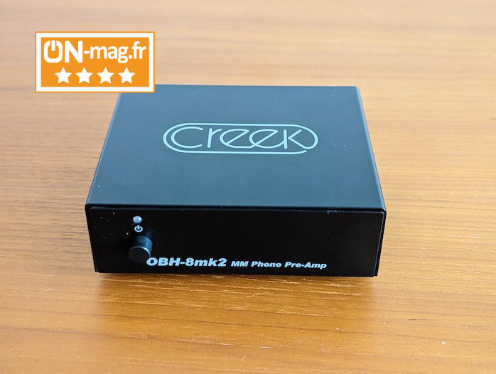

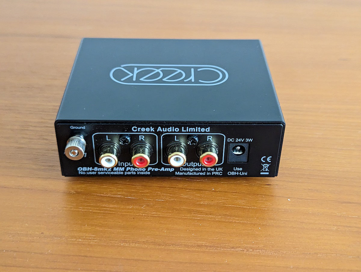

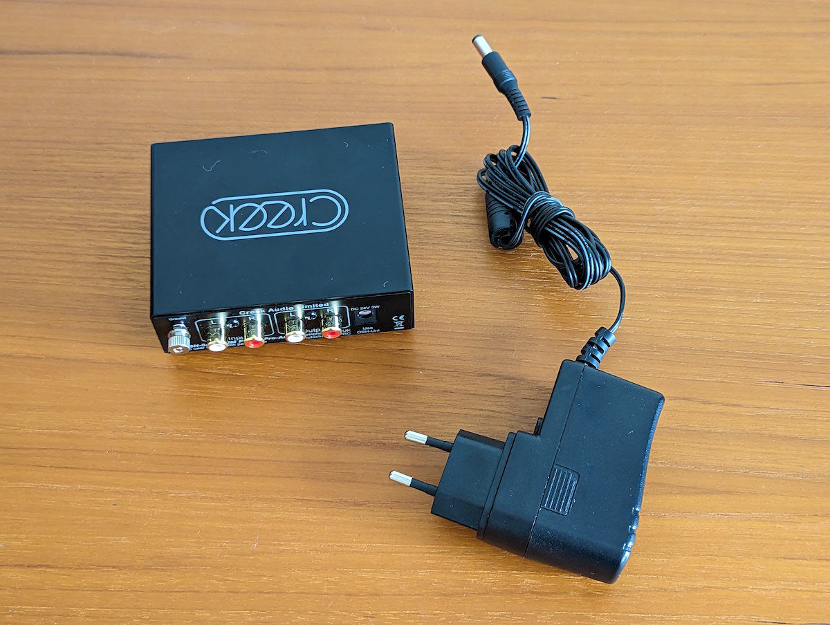

Le Creek OBH-8mk2 est vendu à 150 €. C'est un préampli phono aux fonctions les plus basiques possibles. Il ne possède qu'un seul bouton en façade qui joue le rôle d'interrupteur et deux paires de prises à l'arrière, une pour l'entrée, l'autre pour la sortie, ainsi qu'une prise de masse afin d'éviter les phénomènes de ronflette. Il est compatible uniquement avec les cellules de type MM.

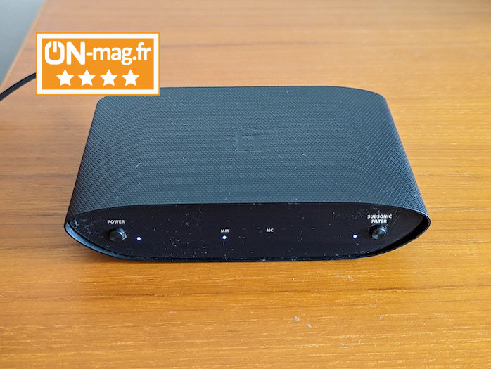

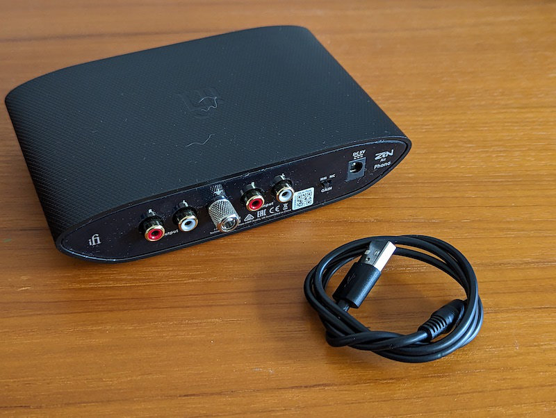

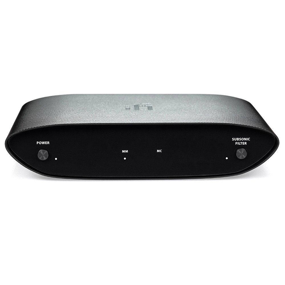

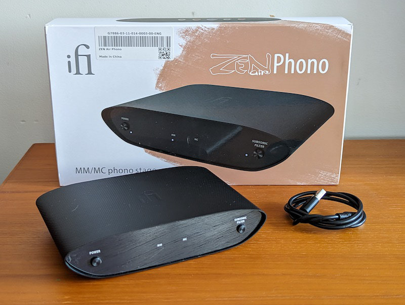

L'iFi Audio ZEN Air est moins cher (100 €) et possède des équipements supplémentaires. Il est compatible avec les cellules MM et MC. Un petit poussoir sur son dos permet de choisir entre les deux niveaux de sensibilité. Il gagne aussi un bouton, à l'avant, permettant d'activer un filtre subsonique (éliminant les très basses fréquences parasites que peuvent générer certaines platines vinyles).

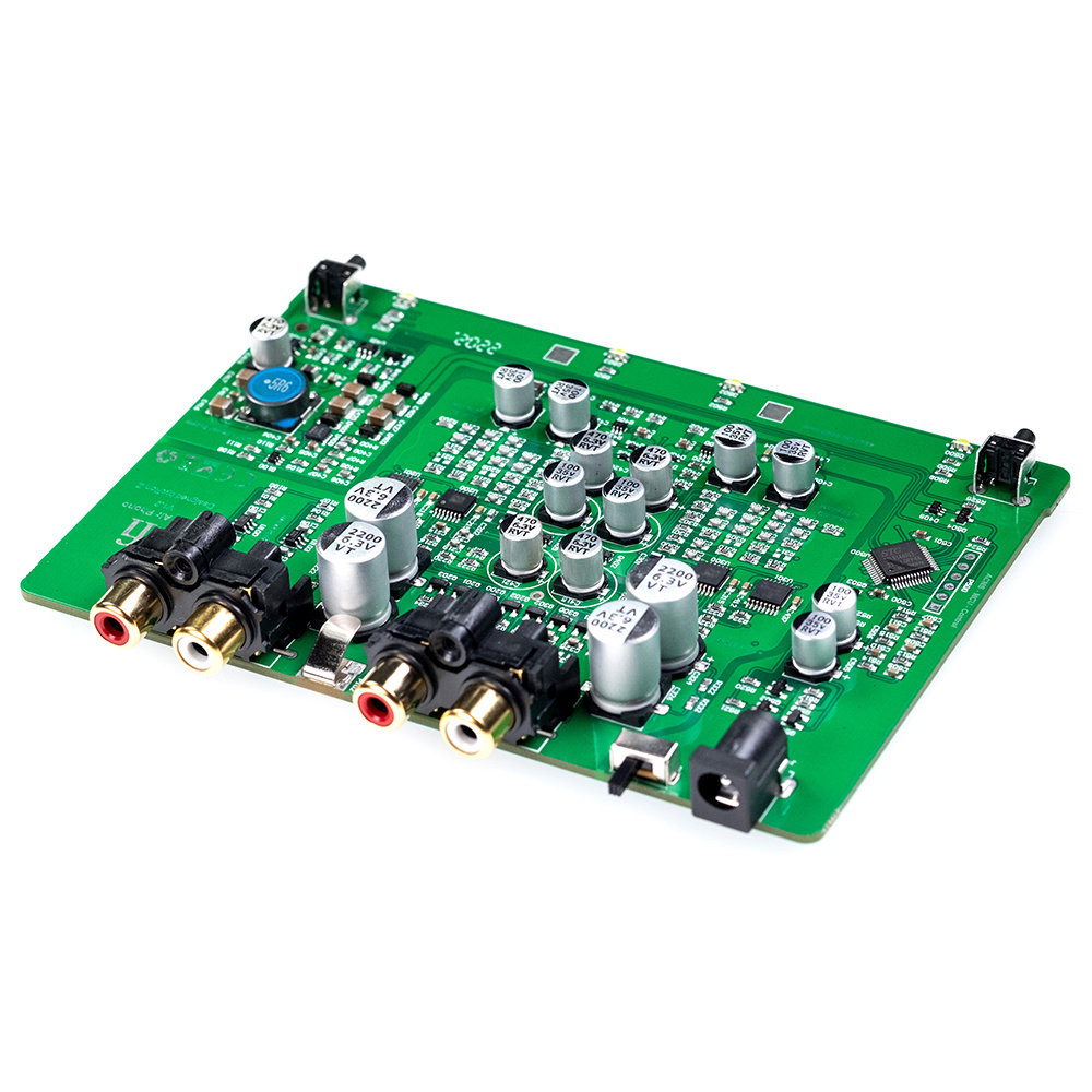

Le Creek OBH-8mk2 se concentre donc sur une seule tâche, tandis que l'iFi Audio ZEN Air est plus polyvalent. Pour arriver à le faire à moindre coût, il adopte un boîtier très esthétique certes, mais tout en plastique. Il est fourni sans alimentation, uniquement avec un câble USB à brancher sur le boîtier secteur USB 5V de votre choix. En revanche, il ne fait pas trop d'économie sur la qualité de ses composants internes. Il utilise des amplis Op OV Series, courants sur les appareils de la marque, ainsi que des capacités céramique TDK et à film de chez Panasonic.

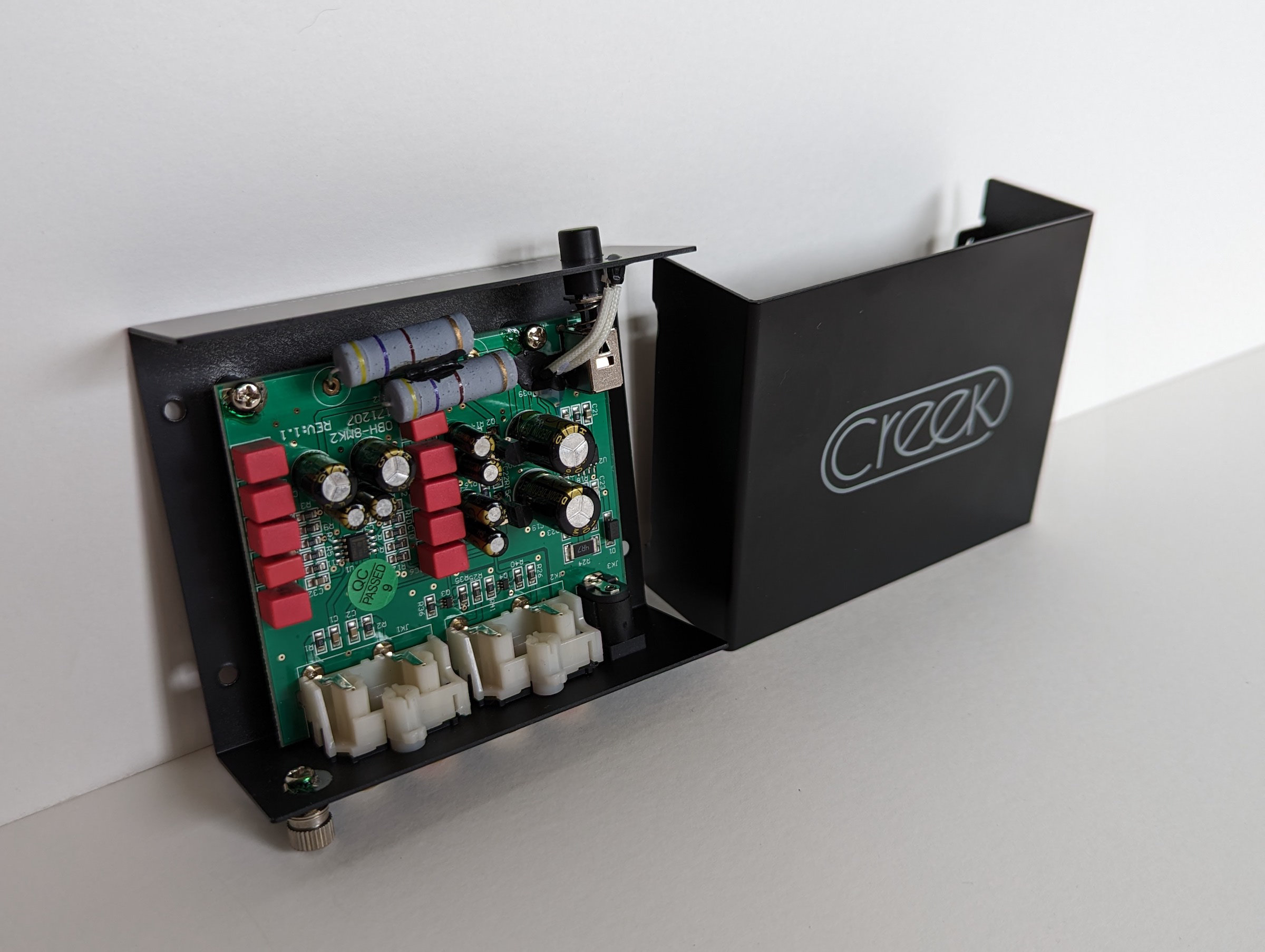

La construction du Creek OBH-8mk2 est plus haut de gamme. Son boîtier plus compact et très discret est en solides tôles métalliques. Ses circuits s'appuient sur un ampli Op Texas Instruments N5532 et la correction RIAA est assurée par une batterie de condensateurs MKP ainsi que des résistances calibrées de surface.

Le bruit de fond en mode MM sur chacun des deux modèles est d'une discrétion correcte. Il semble légèrement moins élevé sur le Creek OBH-8mk2, mais qui a pour défaut d'émettre un petit "plop" au démarrage. Il augmente un peu sur l'iFi Audio ZEN Air Phono en mode MC. Cela reste raisonnable, mais la sensibilité est tout de même un peu limite pour pas mal de cellules MC. Le modèle d’iFi Audio reste donc mieux adapté aux cellules MM que MC.
Le ZEN Air Phono délivre de très beaux timbres sur l'ensemble du spectre. Sa restitution est assez chaleureuse, avec des basses d'une bonne profondeur. Il donne beaucoup de matière et de présence à la voix tout en offrant une image stéréophonique spacieuse. Il présente un son un peu typé, légèrement porté sur l'emphase.
L'OBH-8mk2 paraît plus sobre, mais plus dans le vrai et la neutralité. Son image stéréophonique est d'un très bel étagement en profondeur. Elle a du relief et n'est pas étriquée. On perd un poil en sensation de présence dans le médium, mais les basses et les aigus sont d'une meilleure définition. Le haut du spectre est un peu plus ouvert et détaillé. La restitution est mieux équilibrée, plus polyvalente, s'adaptant à tous les styles de musique.
