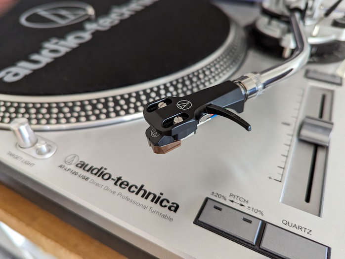

Les candidates en lice sont l'AT-VM95C (40 €), la VM520EB (130 €) et l'AT-VM95SH (220 €) de chez Audio-Technica, marque leader du marché des cellules phono avec Ortofon. Toutes sont de type MM, c'est-à-dire à aimant mobile (Mobile Magnet). On peut les acheter nues ou déjà montées sur un porte-cellule de type SME à fixation à baïonnette moyennant un petit supplément de prix. Si le bras de votre platine est compatible avec ce type de porte-cellule, ce qui est assez fréquent, cela évite de faire le montage vous-même, une opération certes pas très compliquée, mais qui demande de la méticulosité et de la patience.

Pour nos essais, nous avons utilisé une platine vinyle Audio-Technica AT-LP120 d'ancienne génération et deux préamplis phono différents : Real Cable Mini LP50 et Creek OBH-8mk2.
