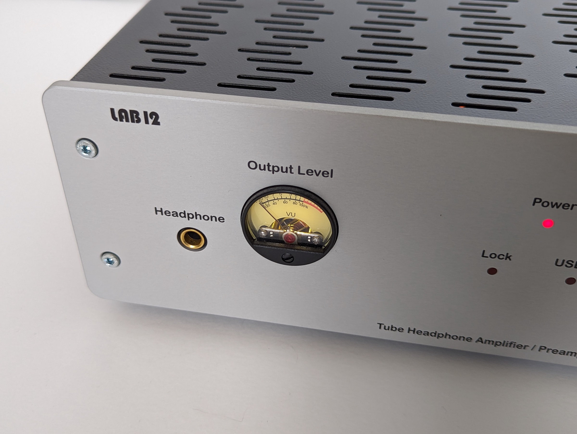

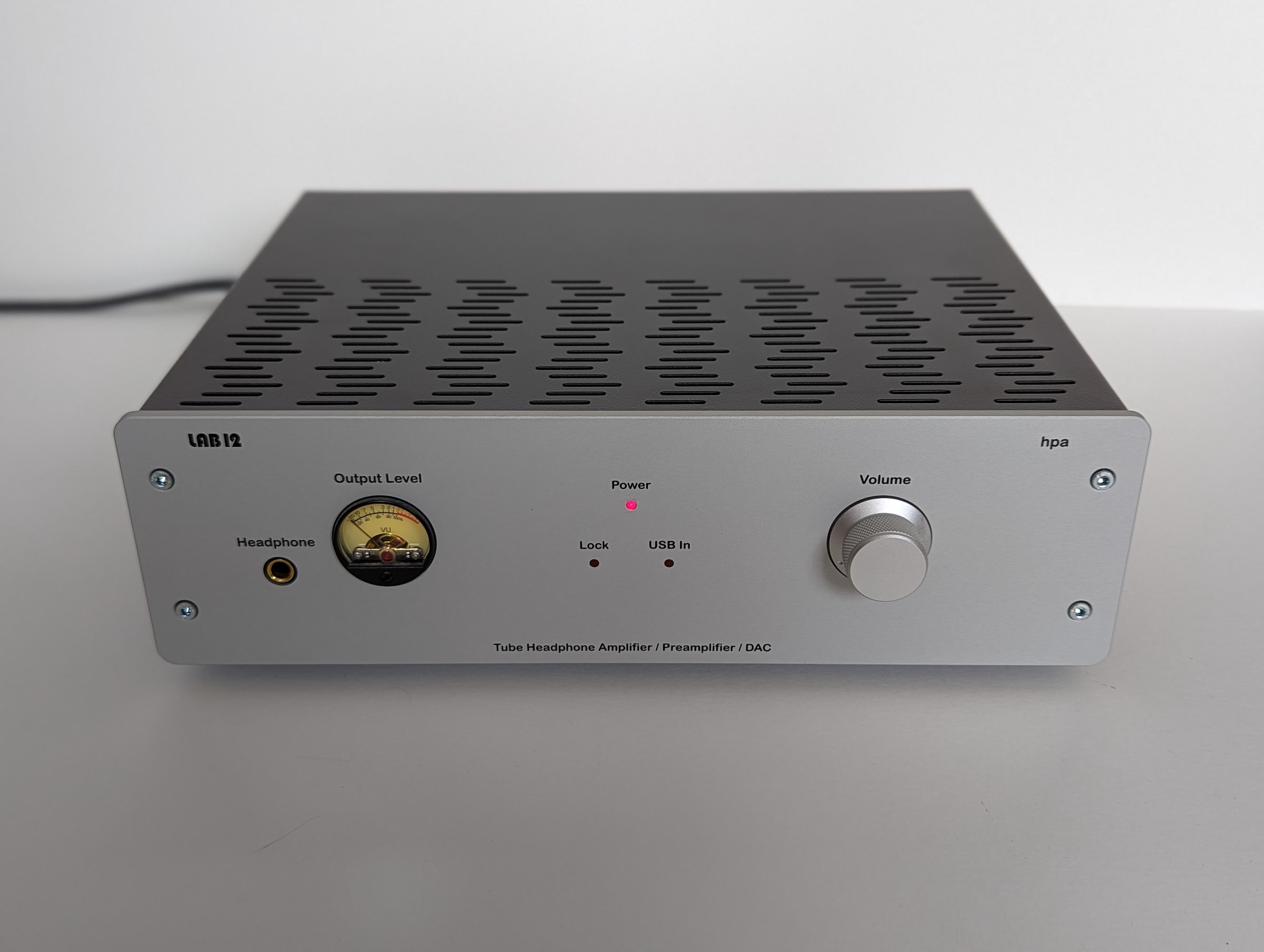

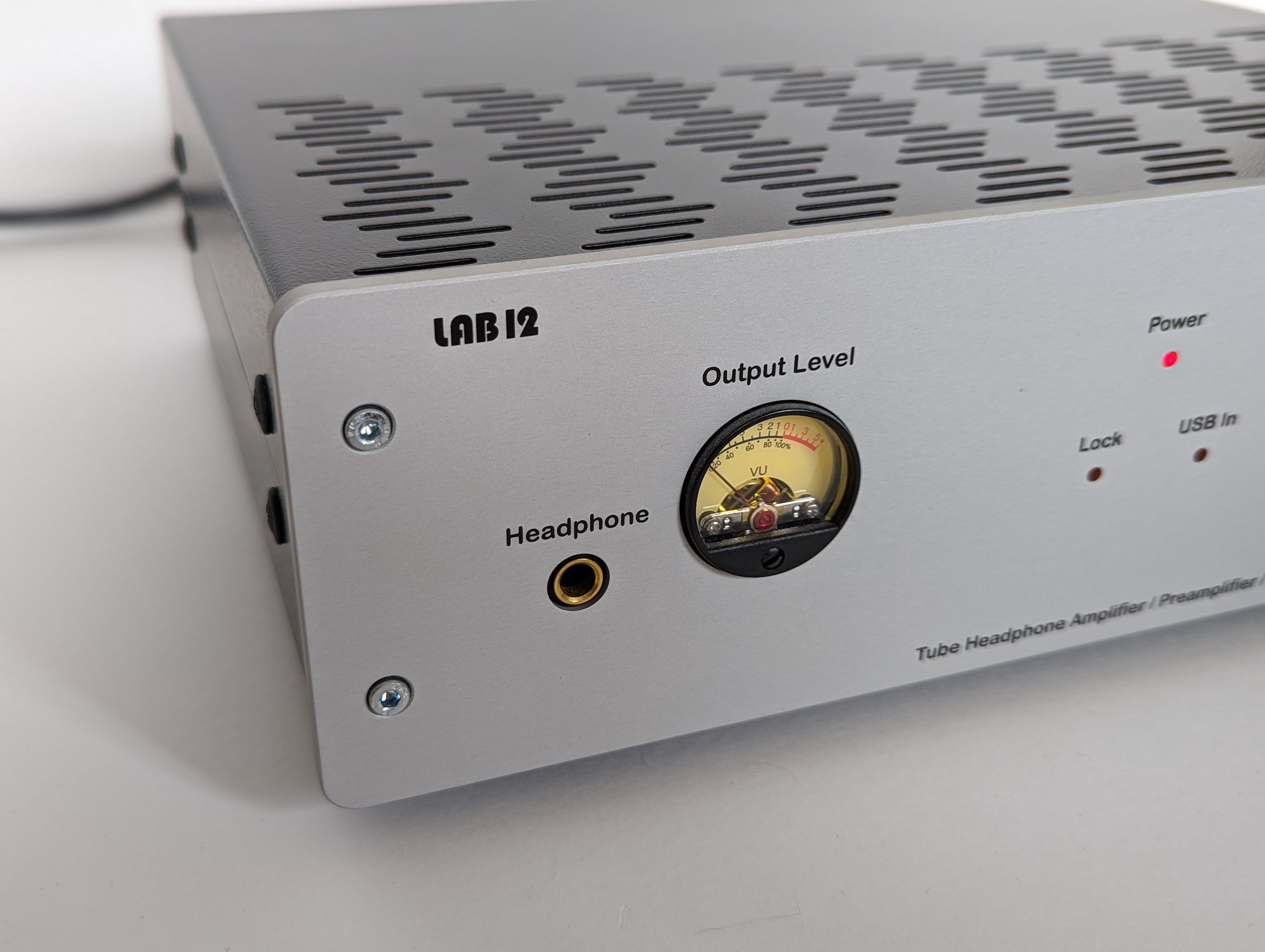

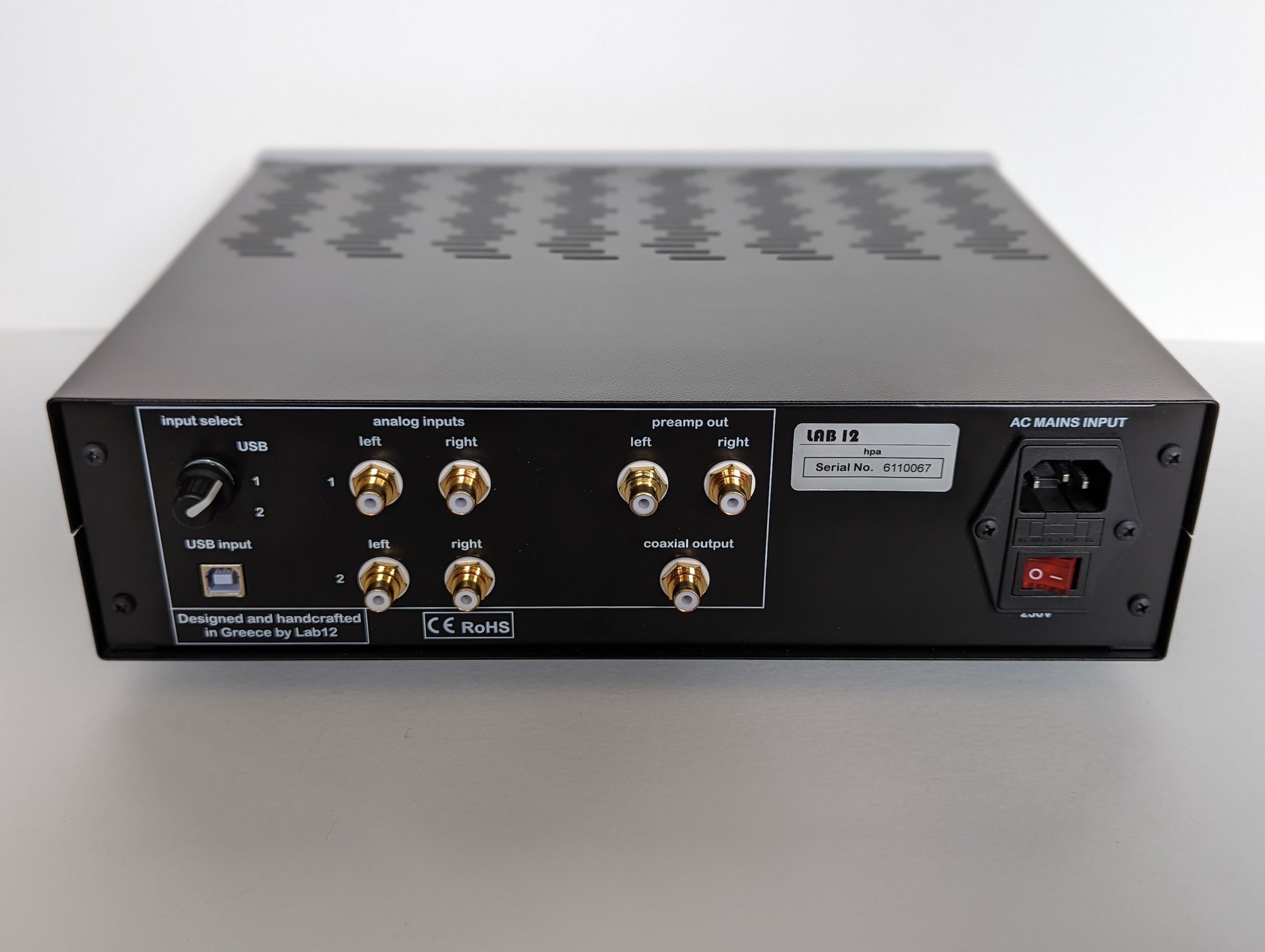

Le look de l'appareil est artisanal et vintage, ce qui ne manque pas de charme. La façade en aluminium de 5 mm d'épaisseur, avec vis chromées apparentes sur les côtés, comporte en son centre trois Leds rouges témoins de fonctionnement. Sur la droite, une solide molette en aluminium crantée sert de potentiomètre de volume. Sur la gauche, on trouve la prise casque jack 6,35 mm et un joli vumètre analogique de marque Nissei à fenêtre ronde. Bien que le Lab12 HPA accepte trois sources (deux analogiques de niveau Ligne et une numérique sur USB-A), il n'y a pas de sélecteur de source à l'avant. Celui-ci est à l'arrière, de même que l'interrupteur.

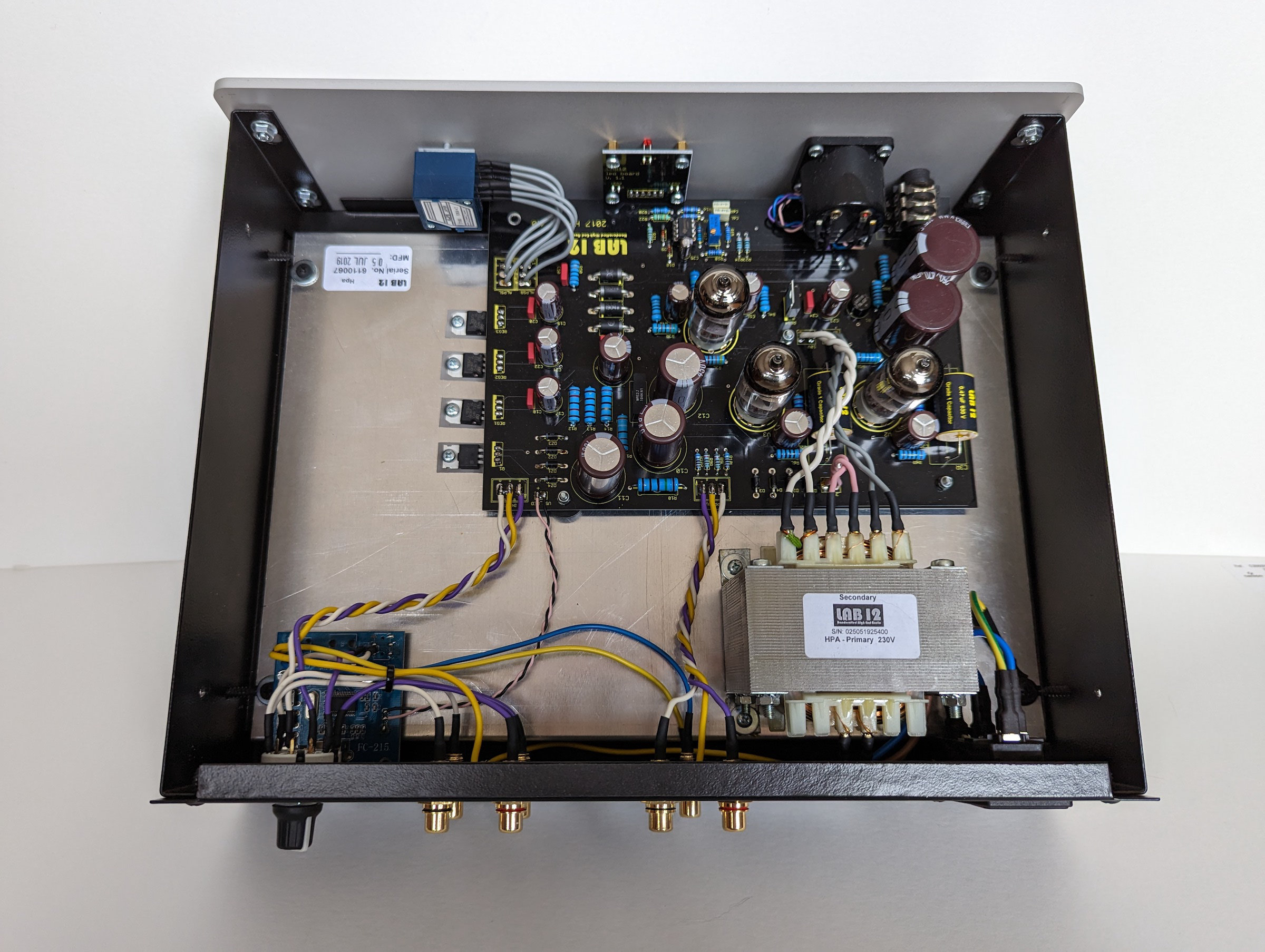

Les circuits du Lab12 HPA sont enfermés dans un double châssis en tôles pliées. Leur réalisation est dans la pure tradition artisanale des montages à tubes haut de gamme. Tous les composants sont installés sur une plaque d'aluminium de blindage. L'alimentation est assurée par un beau transformateur en C de 100 VA, monté dans une cage de plaques de métal empilées, typique de ce genre de réalisation.
Le module DAC USB, qui est autoalimenté, utilise une puce Burr Brown PCM2704C. La résolution maximale de cette dernière est de 16 bits/48 kHz. Cela peut paraître très peu à l'heure où la plupart des convertisseurs audio disposent de puces Hi-res pouvant monter jusqu'à 32 bits/768 kHz. Mais dans le cadre d'un appareil à tubes, dont le rapport signal/bruit n'est jamais très élevé, cela peut suffire. D'autant qu'à l'écoute, on est parfois surpris de constater que les performances musicales de certains convertisseurs en basse définition sont supérieures à celles de modèles haute définition.

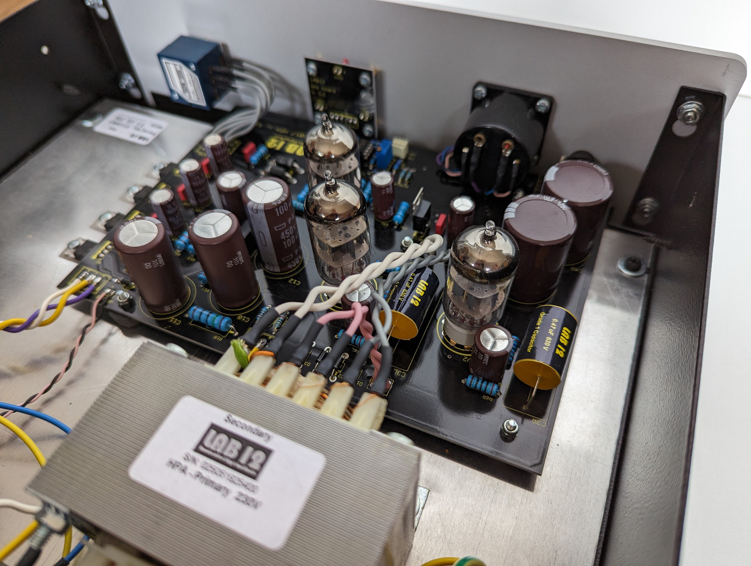

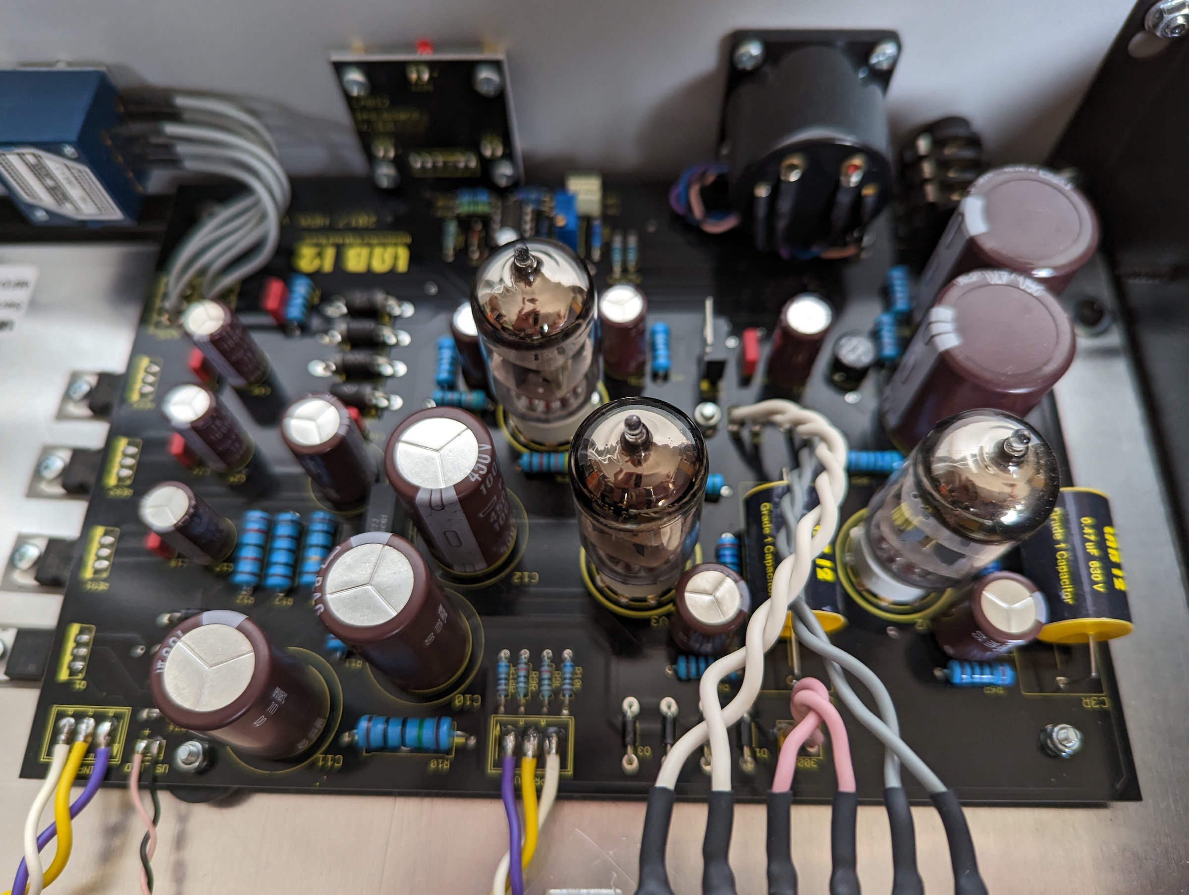

Là où se concentre le savoir-faire de Lab12, c'est dans la carte en verre époxy de haute qualité qui accueille les étages analogiques. Ces derniers tournent autour de trois tubes double triode 6N1P ou plus précisément des modèles 6H1N VI-80 de type NOS (New Old Stock), c'est-à-dire neufs, n'ayant jamais servi, mais ayant été fabriqués en Russie, à l'époque de l'Union soviétique, comme l'indique leur mention "CCCP".

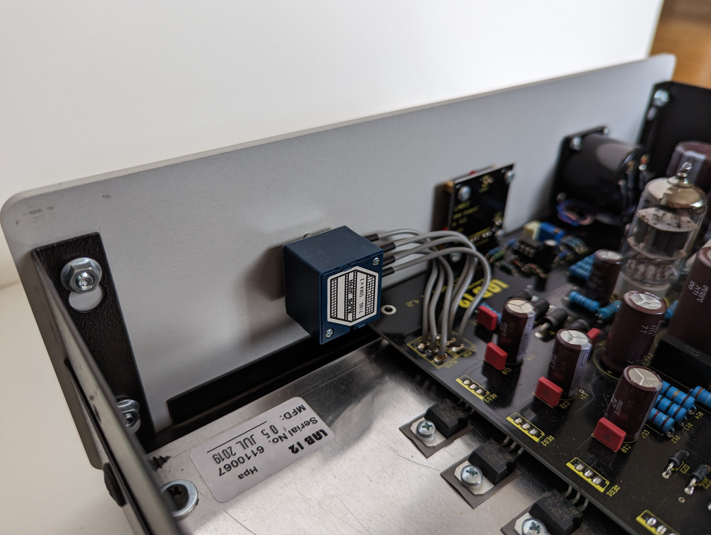

Le montage est de type OTL, sans transformateur de sortie donc, compliqué et coûteux à maîtriser, mais permettant de limiter les perturbations sur les étages de sortie. L'assemblage est soigné. Les composants sont rigoureusement sélectionnés et de haute qualité : potentiomètre de volume à double cage Alps Blue Velvet, résistances calibrées à 1% de tolérance, condensateurs MKP, capacités au polypropylène sur cahier des charges Lab12…
