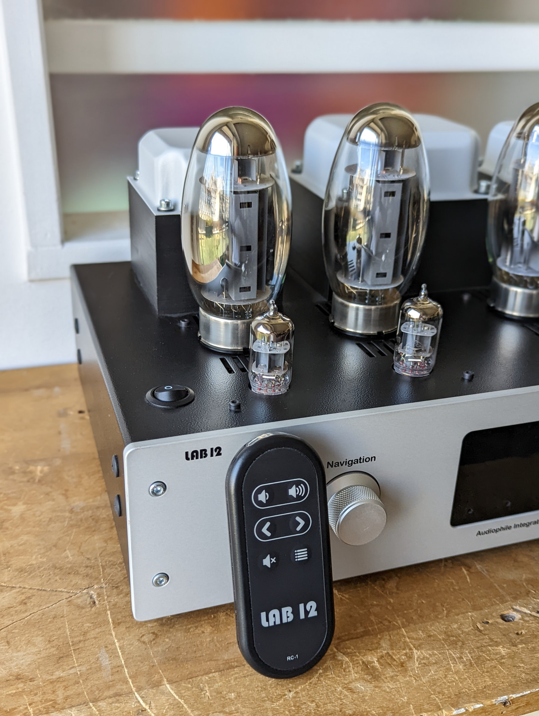

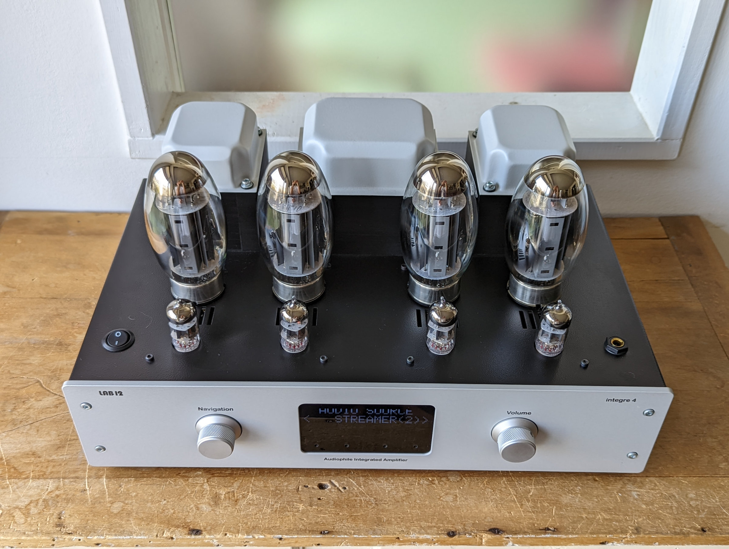

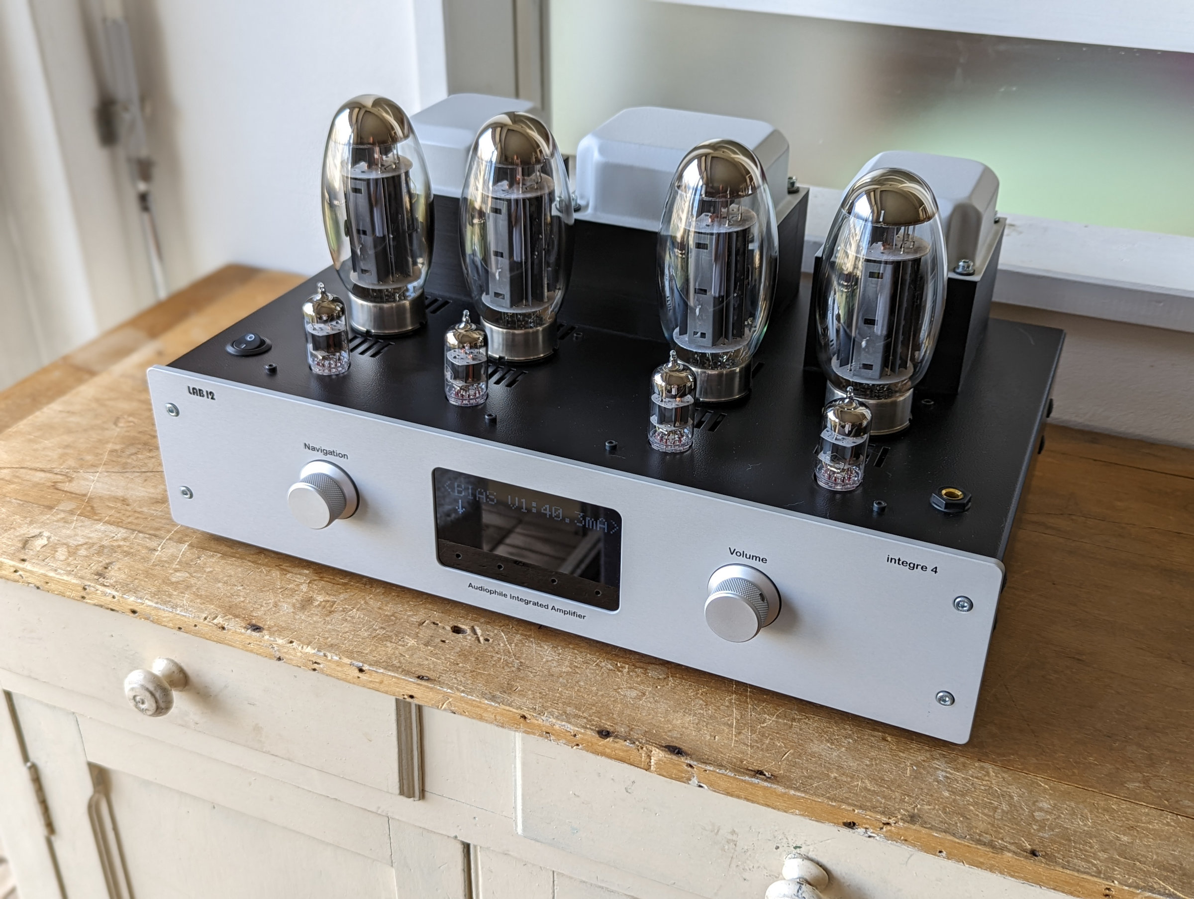

Le Lab 12 Integre4 est, comme sa référence l'indique (en partie), un ampli Hifi de type intégré stéréo. Il s'agit d'un appareil résolument audiophile, tout à fait haut de gamme, mais dont le tarif garde encore les pieds sur terre, puisqu’il est situé largement sous la barre des 5000 €. Ses étages d'amplification utilisent quatre tubes KT150 (deux par canal) que l'on reconnaît à leur gros bulbe de verre ovoïde allongé. Ils sont annoncés pour une puissance de 2 x 65 watts.
Lab12 Integre4 Face Matt Black

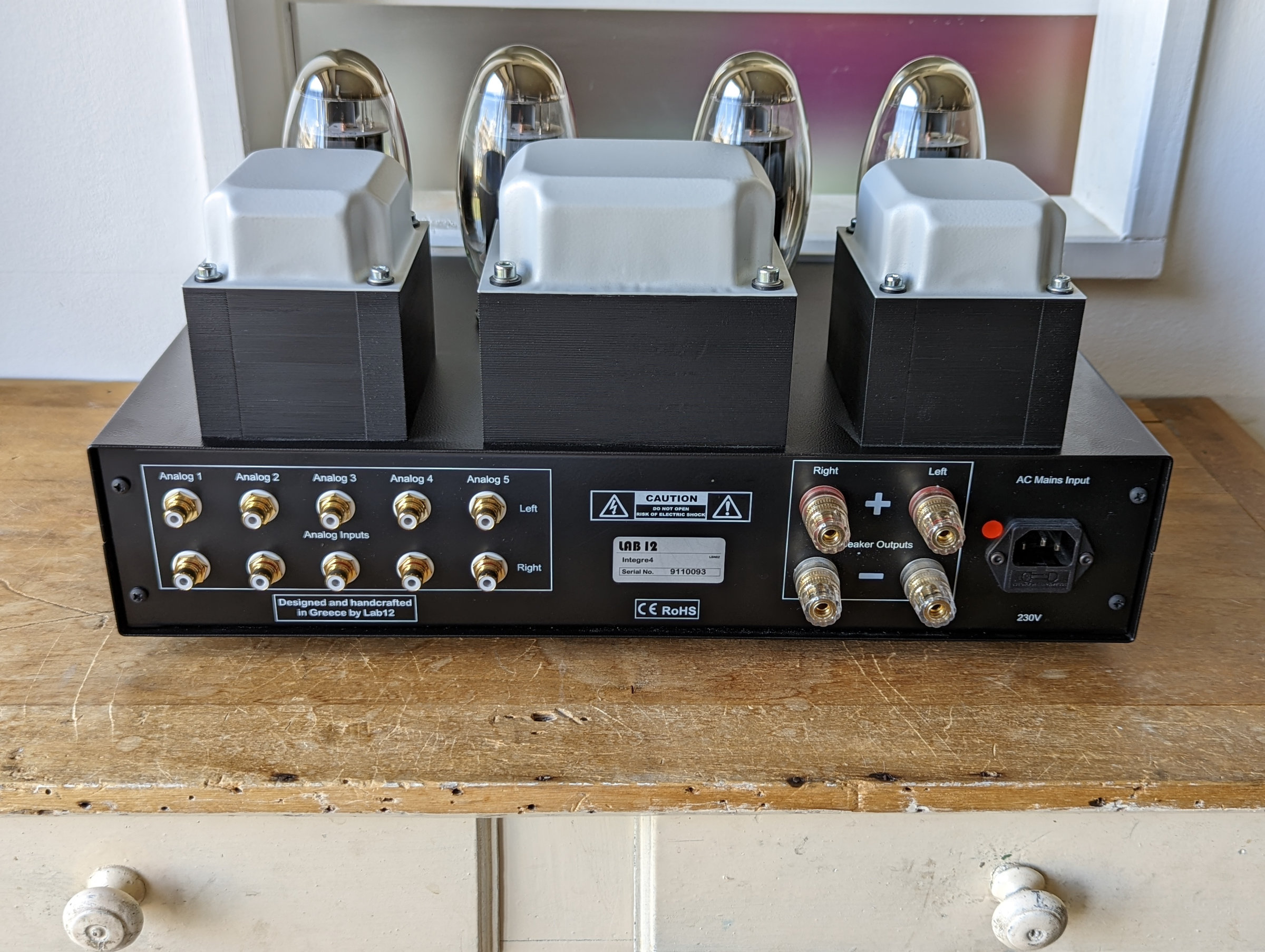

Pour ce qui est de ses fonctions, le Lab 12 Integre4 ne cherche pas la complication. En plus de ses sorties pour alimenter une paire d'enceintes acoustiques, il possède une sortie casque directement couplée à ses étages de puissance. Son panneau arrière peut accueillir jusqu'à cinq sources analogiques Ligne. Sa façade équipée d'un afficheur OLED central ne comporte que deux molettes (l'interrupteur de l'appareil est sur le dessus du capot) : à droite le réglage de volume, à gauche le bouton de sélection de la source et de navigation dans les menus.
La télécommande est dans le même esprit. Petite, en plastique, simple et efficace avec un minimum de boutons. Elle possède néanmoins une touche pour accéder aux menus de réglage.

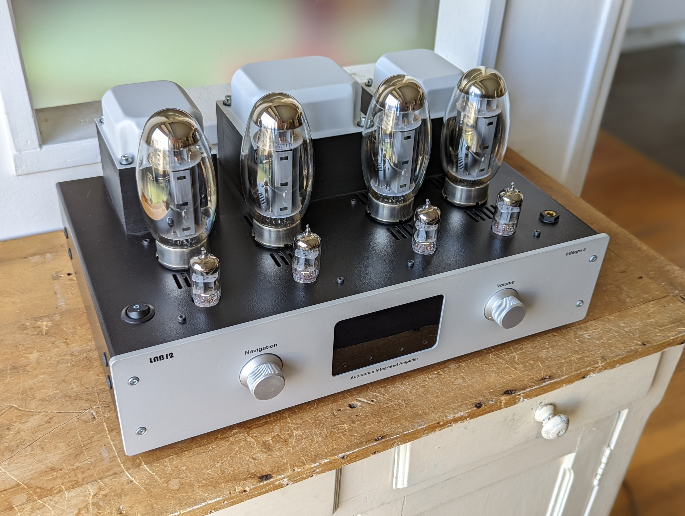

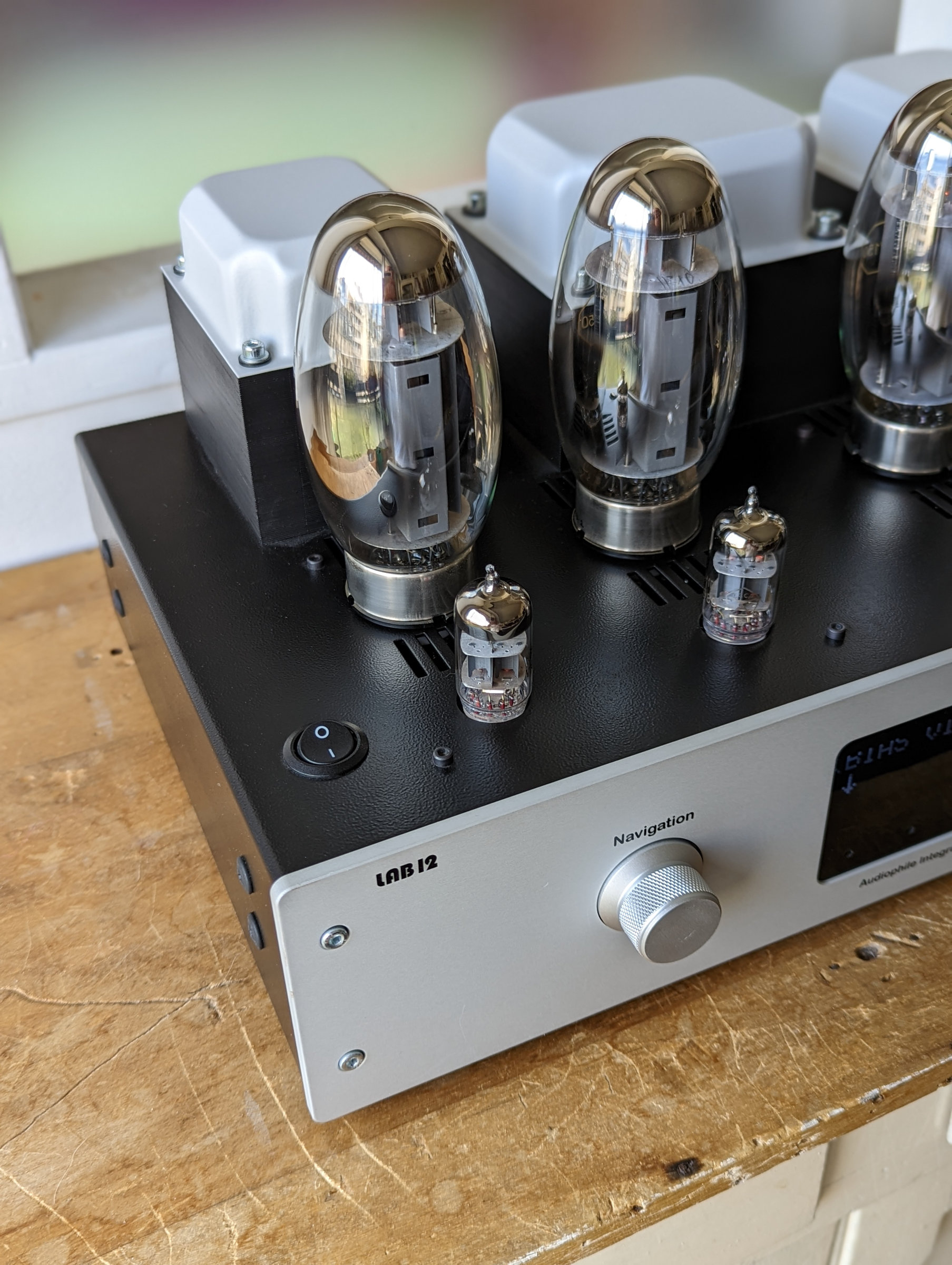

La présentation de cet ampli Hifi n'a rien de luxueuse : pas de dorure ni de façade sculptée. Mais l'assemblage paraît particulièrement sérieux et soigné. Les arêtes du panneau avant en aluminium de 5 mm d'épaisseur sont parfaitement arrondies et adoucies. Les deux boutons de réglage sont en métal massif et solidement vissés. Le capot est réalisé en tôles épaisses, bien rigides. Les transformateurs d'alimentation et de sorties qui en dépassent à l'arrière ont des châssis en plaques de métal méticuleusement empilées et chapeautées. Lorsqu'on soulève l'appareil, on est impressionné par son poids. On sent que le constructeur grec Lab 12 privilégie la qualité des composants et de l'assemblage afin d'en mettre plein les oreilles plutôt qu'une esthétique aguicheuse pour en mettre plein les yeux.
Les quatre tubes de préamplification (deux par canal) sont des doubles triodes 6N1P. Les pentodes de puissance KT150 proviennent de la marque russe Tung-Sol. Il est possible de les remplacer par des EL34, 6550, KT88 ou KT120 ; la notice indique les réglages de bias qu'il faut alors appliquer.

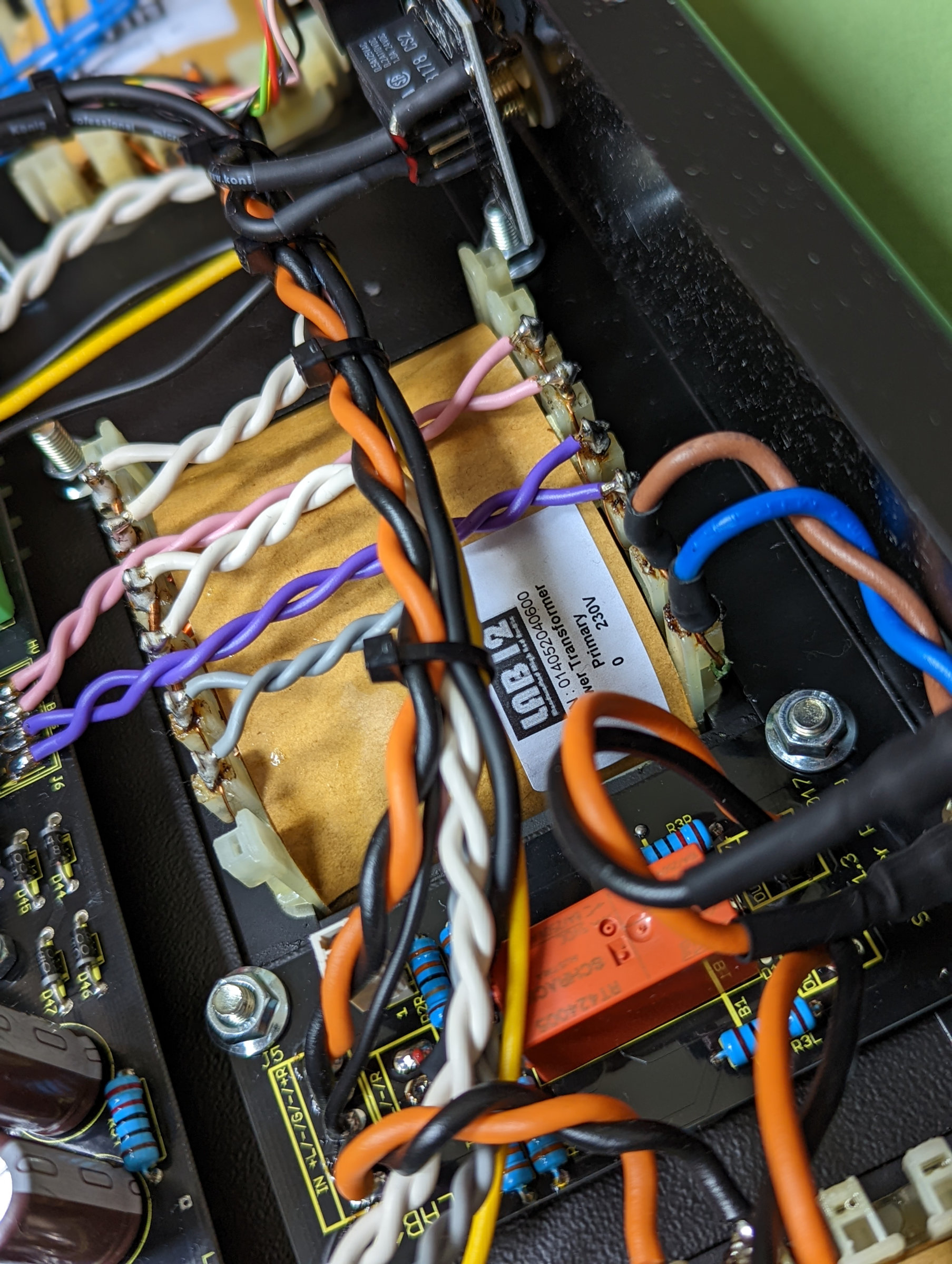

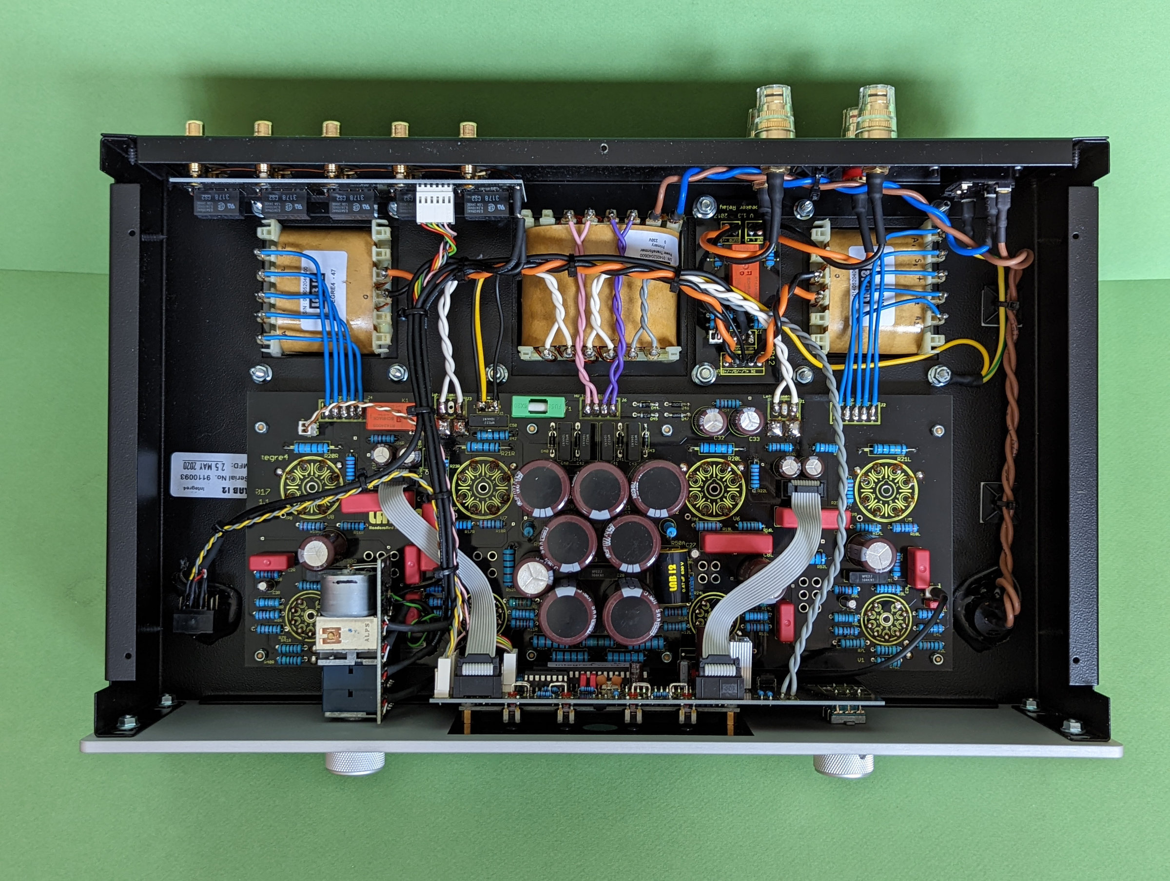

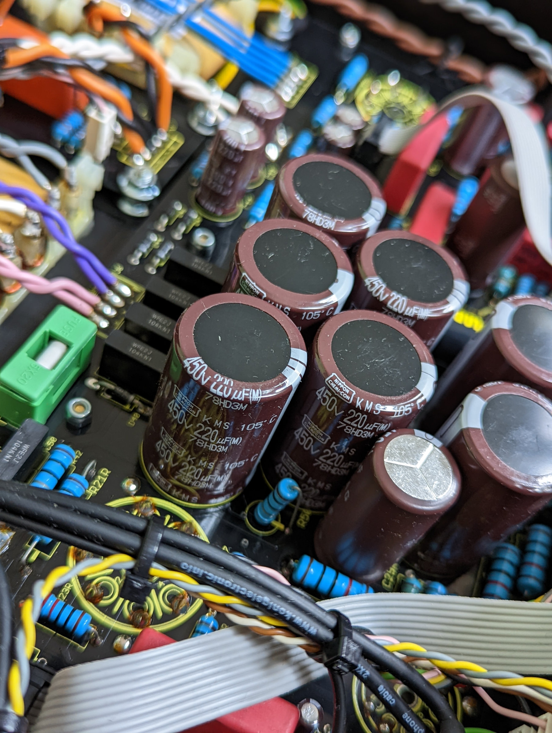

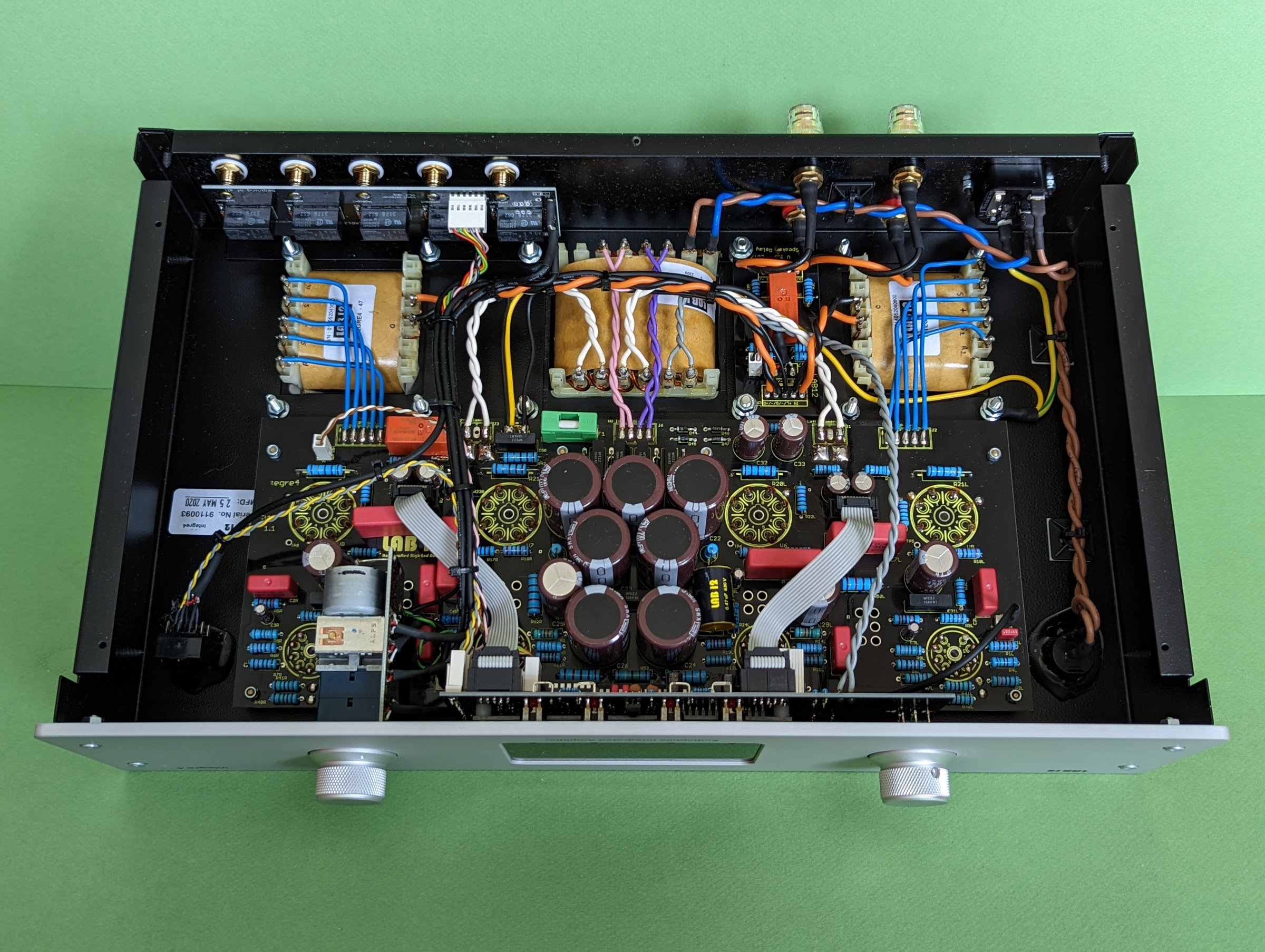

Sous le capot du Lab 12 Integre4, les circuits sont d'une propreté à citer en exemple, avec notamment des portions de câblages en l'air qui peuvent faire école. On note la présence d'un potentiomètre Alps Blue Velvet, d'un banc de filtrage conséquent composé de sept capacités Nippon Chemi-con de 420 V sous 220 µF chacune, de relais et de condensateurs MKP ou polypropylène de qualité. La topologie des étages de sorties est sans contreréaction. Le constructeur indique que pour garantir la fiabilité, le fonctionnement est contrôlé et piloté en temps réel par un microprocesseur. Son appareil bénéficie d'une garantie de 5 ans.
