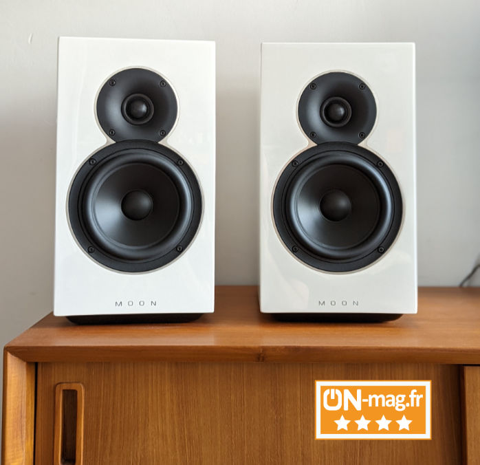

L'enceinte Moon Voice 22 est relativement compacte et discrète. C'est un modèle de bibliothèque, deux voies, équipé de deux haut-parleurs, accordé en bass-reflex par un évent qui débouche vers l'arrière. La finition laquée (disponible en version noire ou blanche) est très soignée, mais elle ne cherche aucunement l'originalité. En revanche, pour ce qui concerne l'approche technique, on retrouve ce souci constant de perfection déjà rencontré sur les électroniques de la marque, avec même quelques détails innovants.

Sur le baffle, les deux haut-parleurs sont installés au plus près l'un de l'autre afin d'obtenir une meilleure fusion des registres grave et aigu. Ils sont vissés sur inserts métalliques et bordés par un cerclage en aluminium afin de présenter un assemblage des plus précis.
Les haut-parleurs font un peu penser à des modèles Dynaudio. Selon nos informations et déductions, ils ont été conçus sur cahier des charges par une autre entité danoise, le bureau d'études SB Acoustics, et sont fabriqués par son partenaire industriel indonésien Sinar Baja Electric.
Le boomer, donné pour 15,5 cm, dispose d'un saladier en fonte, d'un puissant moteur ventilé de 10 cm de large et d'une membrane en polypropylène chargé de carbone (comme chez Dynaudio).
Le tweeter à dôme textile de 29 mm possède une vaste chambre d'amortissement arrière et il est logé au fond d'une large amorce de pavillon qui place son centre émissif quasiment sur le même plan vertical que celui du boomer.
