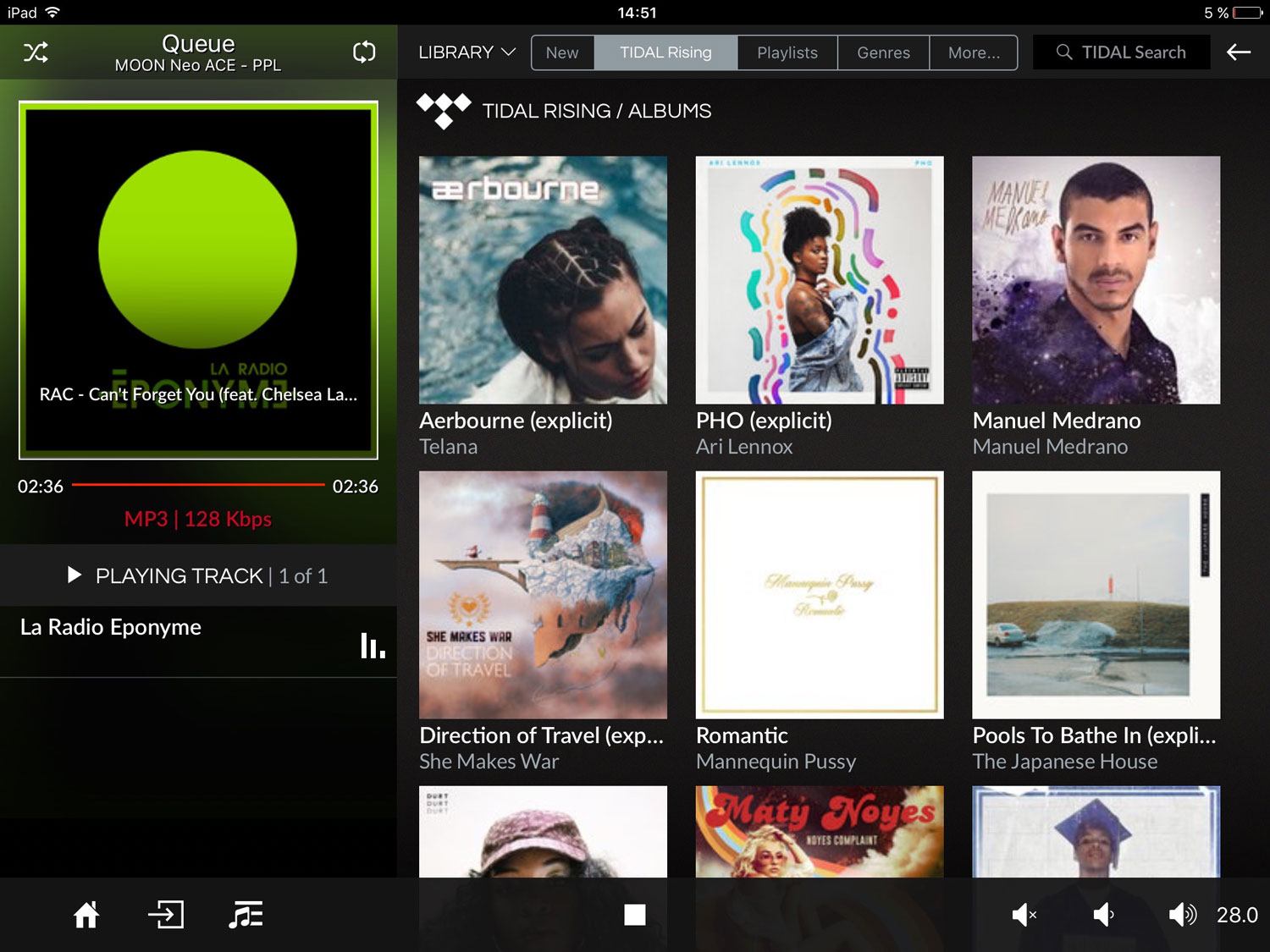

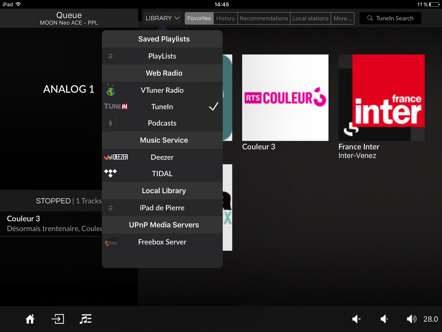

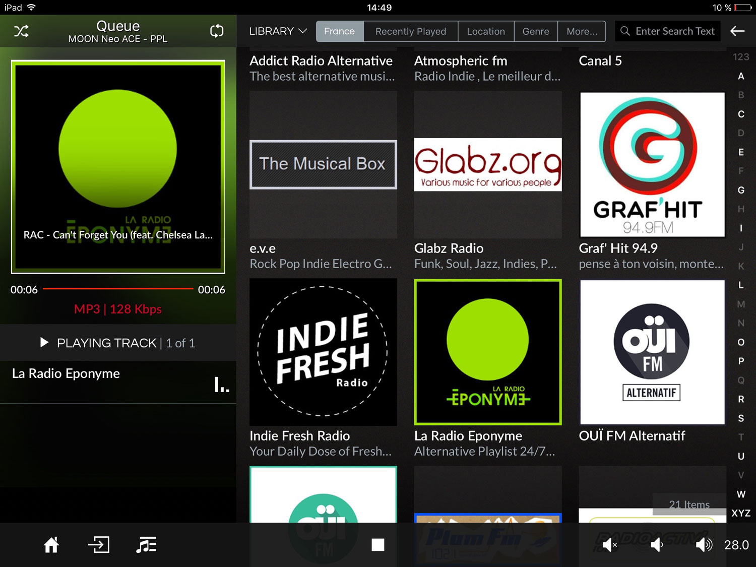

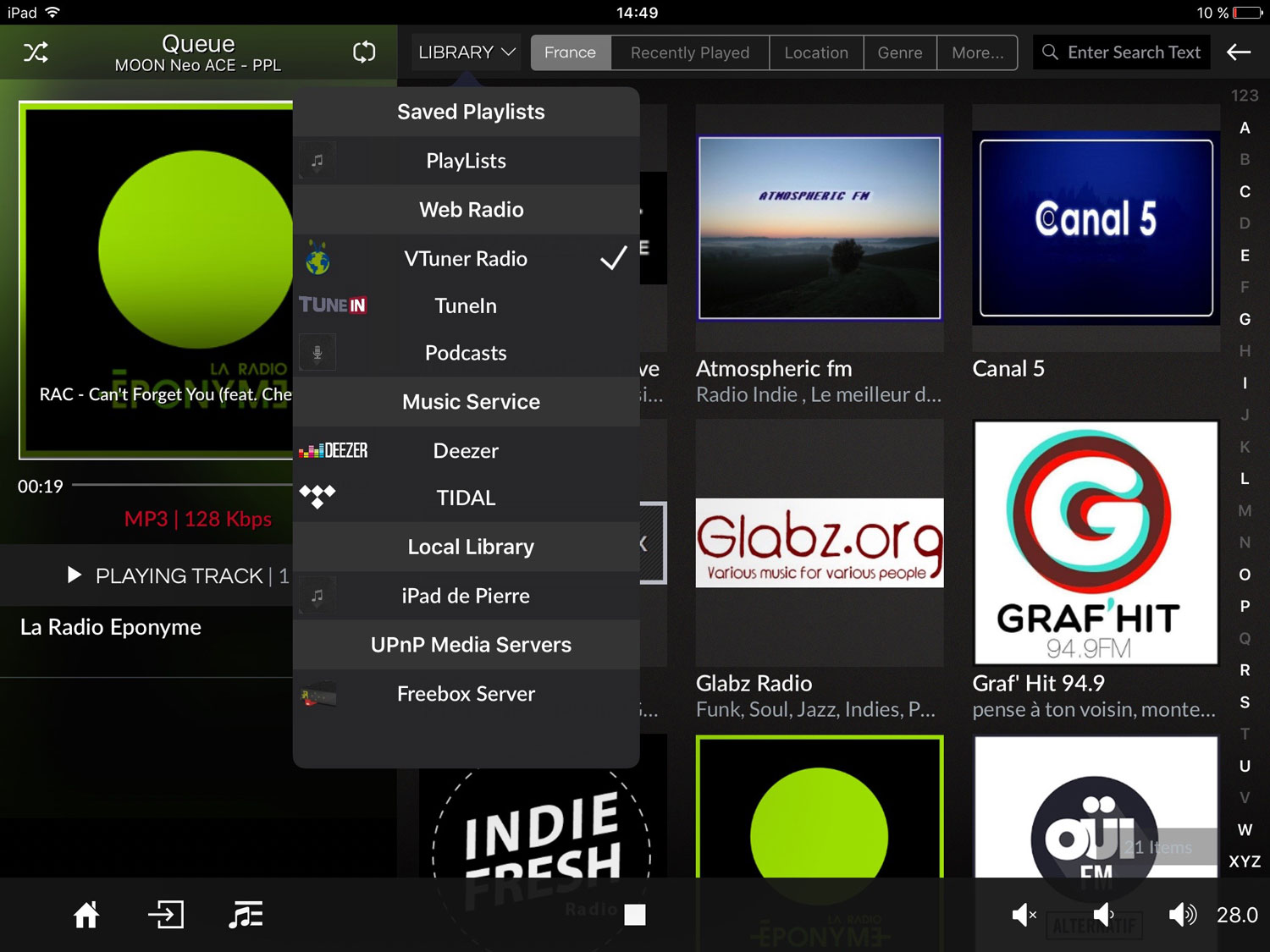

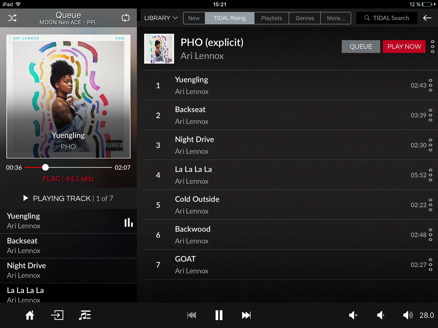

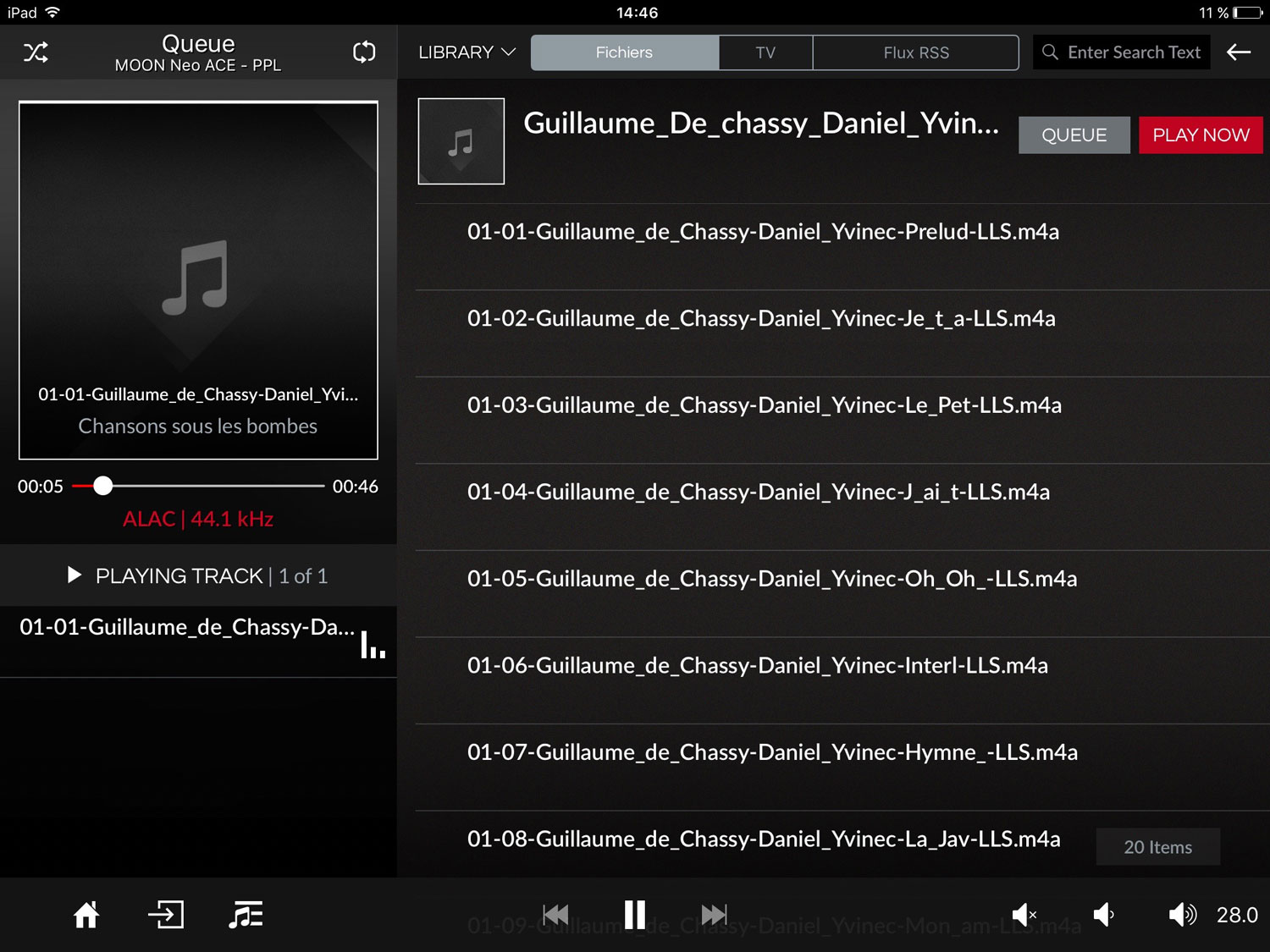

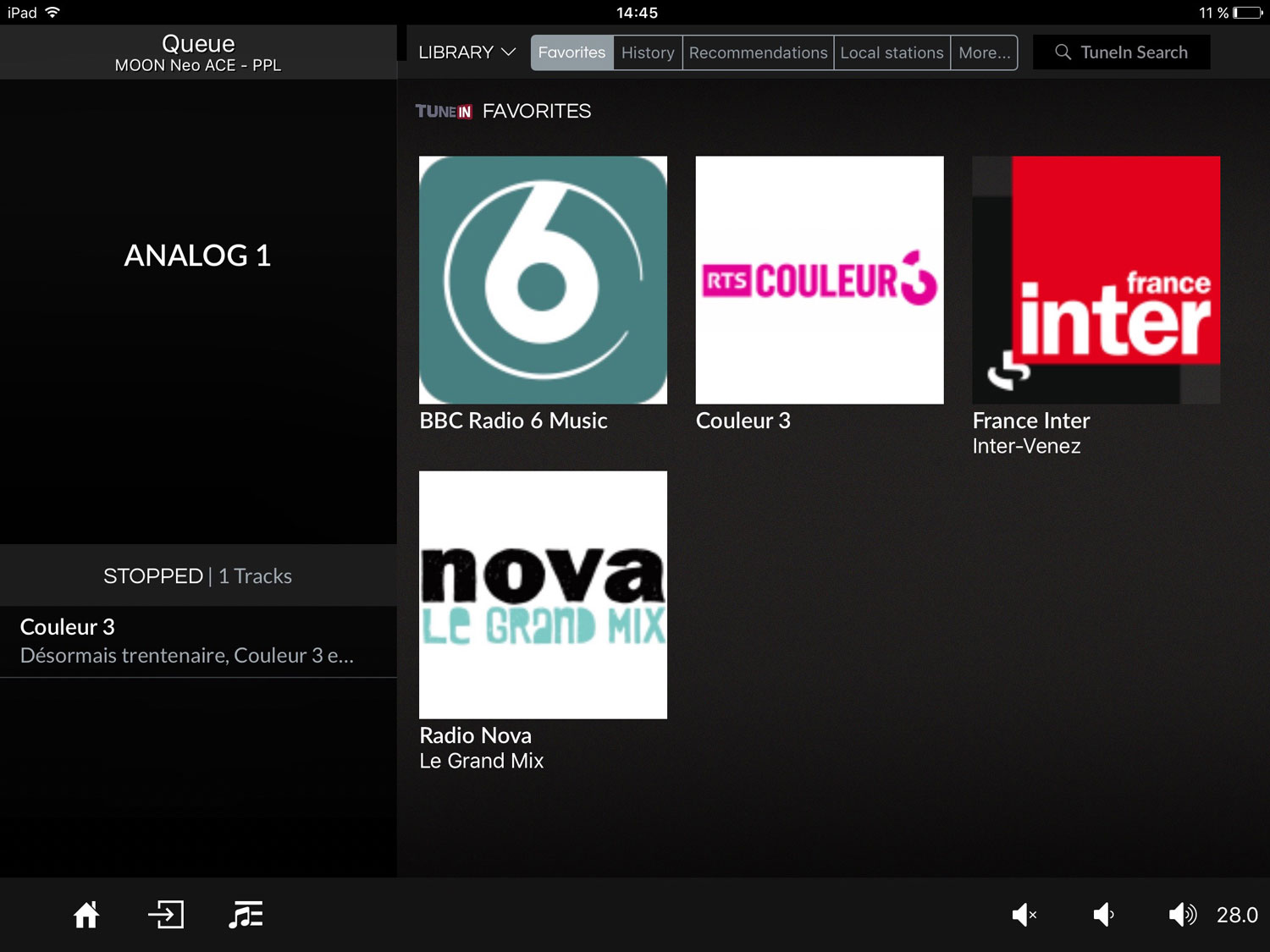

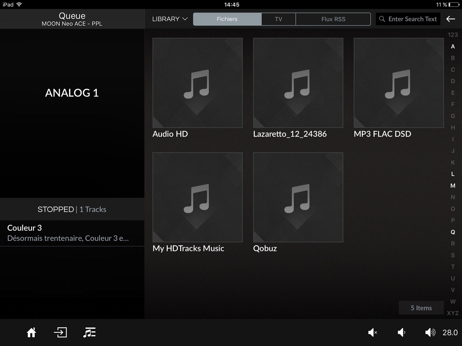

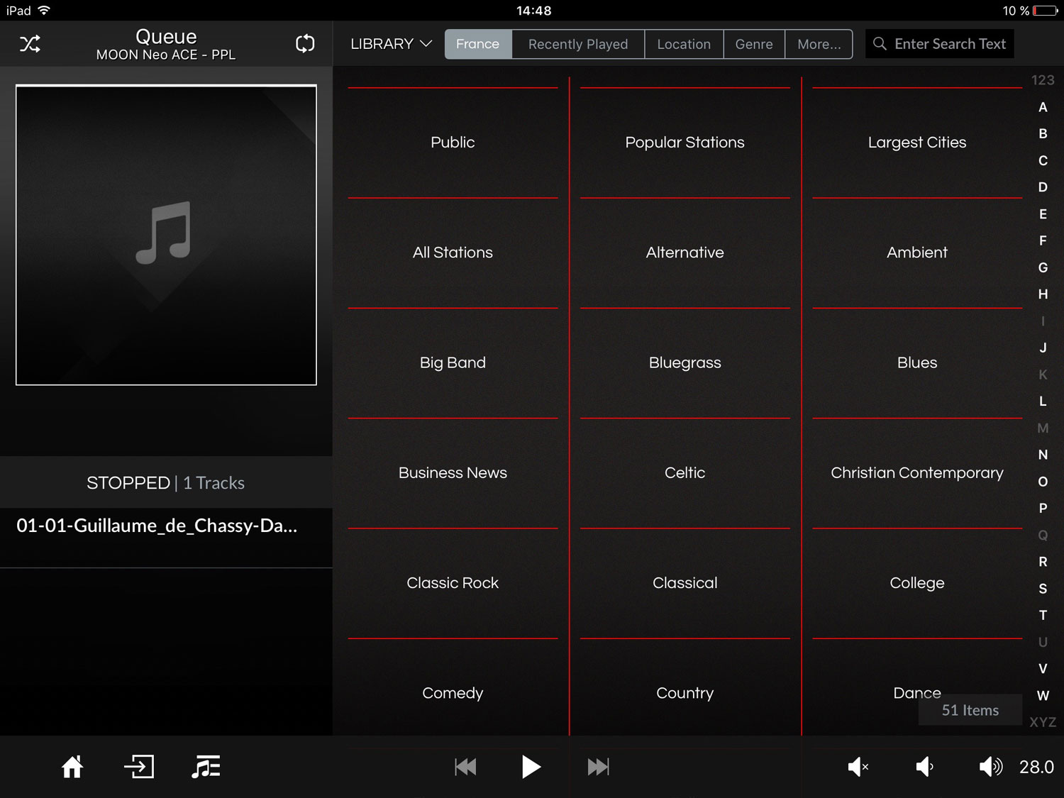

Pour ce qui est des fonctions réseau, l’intégré Moon Néo Ace, n’est pas compatible avec l’AirPlay d’Apple ni homologué Spotify Connect. Ce sont, à vrai dire, ses seules lacunes. L’appareil utilise donc le système maison MiND (Moon intelligent Network Device). Le pilotage se fait depuis une belle interface sur tablette ou smartphone Android et iOS. Celle-ci propose deux moteurs de réceptions des webradios (TuneIn et vTuner), l’accès en DLNA a la lecture des fichiers audio disponibles sur le réseau local jusqu’en Hi-Res ainsi que les services de musique en ligne Tidal et Deezer. L’affichage fait l’impasse sur quelques visuels et pochettes d’album du réseau local, mais en dehors de cela, l’interface est complète, relativement simple et intuitive à utiliser. C’est une réussite à mettre à l’actif de Moon by SimAudio.
L’interface propriétaire Moon intelligent Network Device
