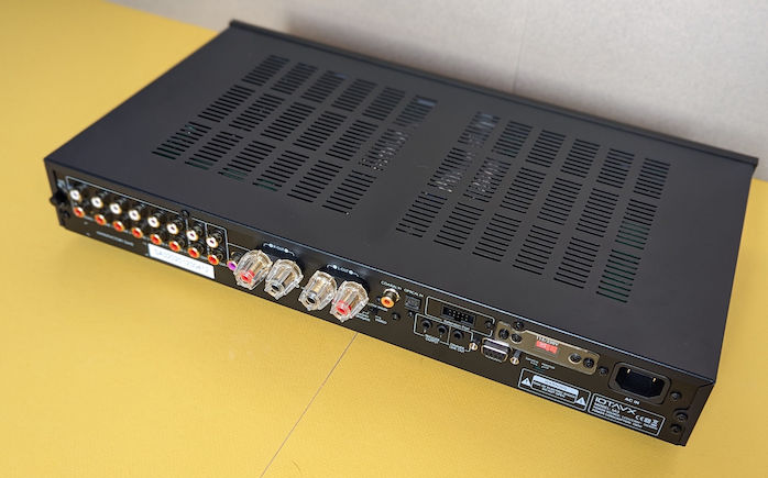

À l'arrière, il y a du monde. Cet intégré stéréo accepte six sources analogiques, dont une phono MM ainsi que deux sources numériques (optique et coaxiale). Un port spécial est prévu en complément pour un dongle Bluetooth optionnel (35 €). Une sortie préampli stéréo, une sortie enregistreur et une sortie subwoofer sont également de la partie. Les borniers haut-parleurs vissants sont de qualité correcte, acceptant les fiches bananes, les fourches ou les fils dénudés.
IoataVX SA3 arriere
Petit détail atypique : un minuscule bouton à bascule permet de passer du mode stéréo au mode mono bridgé. Cela donne la possibilité d'utiliser le IotaVX SA3 couplé à un second ampli afin d'obtenir le double de puissance. Mais il faut alors faire attention à brancher correctement les enceintes sur les bons borniers en fonction du mode choisi.

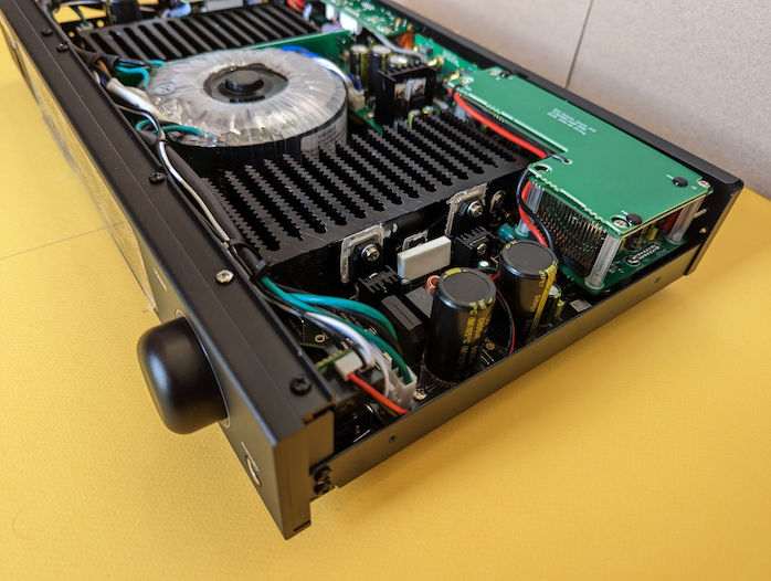

À l'intérieur du IotaVX SA3, sous le capot, pas de place perdue - c'est rempli comme un œuf. Les entrées numériques ont droit à un convertisseur Cirrus Logic Wolfson 24 bits/192 kHz (WM8524). Au centre trône un très gros transformateur d'alimentation toroïdal (11 cm de diamètre pour 5,5 cm de haut) qui ne ferait pas tache dans un ampli deux à trois fois plus cher. De chaque côté sont implantés de façon symétrique les deux canaux de puissance. Chacun de ces canaux dispose de deux capacités de filtrage d'alimentation de 6800 µF sous 50 V chacune. Leur configuration est de type push-pull, en classe A/B à partir d'une paire de transistors bipolaires (2SB817 et 2SD1047) dotés de bonnes capacités en courant (12 A par transistor). Ainsi équipé, le IotaVX SA3 revendique une puissance de 2 x 50 watts sous 8 ohms et de 2 x 100 watts sous 4 ohms.
