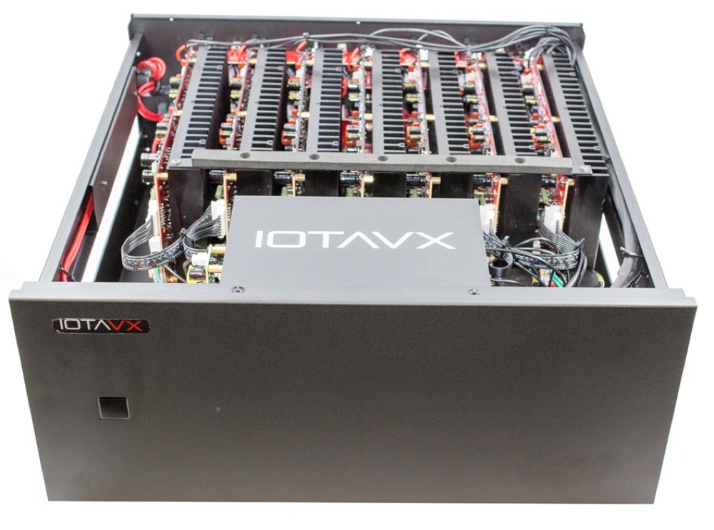

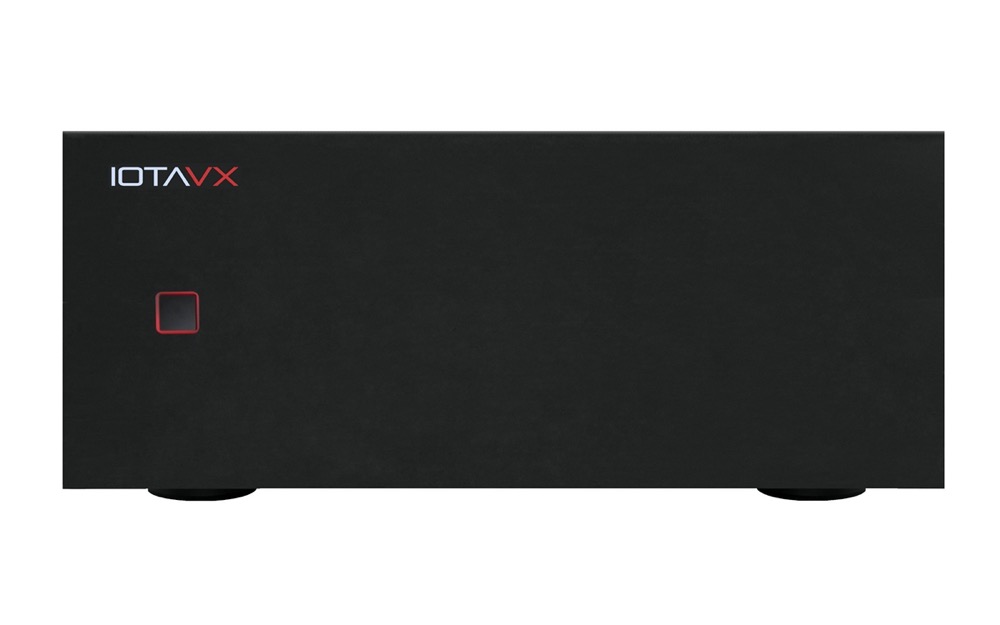

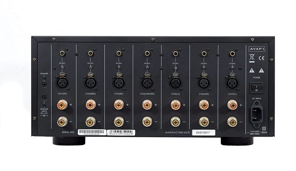

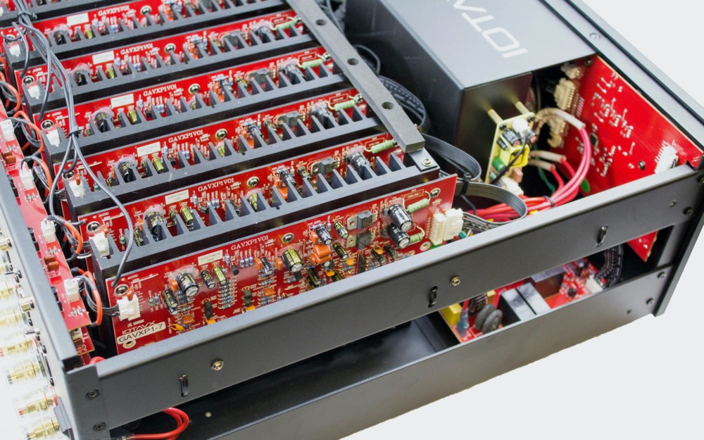

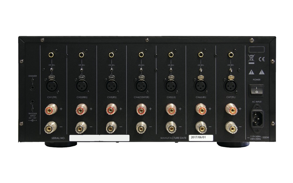

L’AVXP1 est un gros bloc d’amplification de 30,3 kg. Attention aux capacités du meuble qui devra l’accueillir car en plus de son poids important, il mesure 48 cm de profondeur. Les sept canaux en classe AB profitent d’un très gros transformateur toroïdal et de 90.000 mFarads de capacité. Chaque canal délivre 110 Watts sous 8 ohms lorsqu’ils sont tous en service simultanément. À l’intérieur, les sept cartes d’amplification identiques sont séparées et alignées côte à côte. À l’arrière, on trouve donc sept connecteurs RCA, sept connecteurs XLR et autant de sorties haut-parleurs. Un commutateur permet de sélectionner quelle entrée est utilisée. Il y a bien sûr le port trigger mais aussi une entrée dimmer. Reliée au préamplificateur, celle-ci permet de baisser la luminosité des logos IOTAVX, un peu envahissants par défaut.

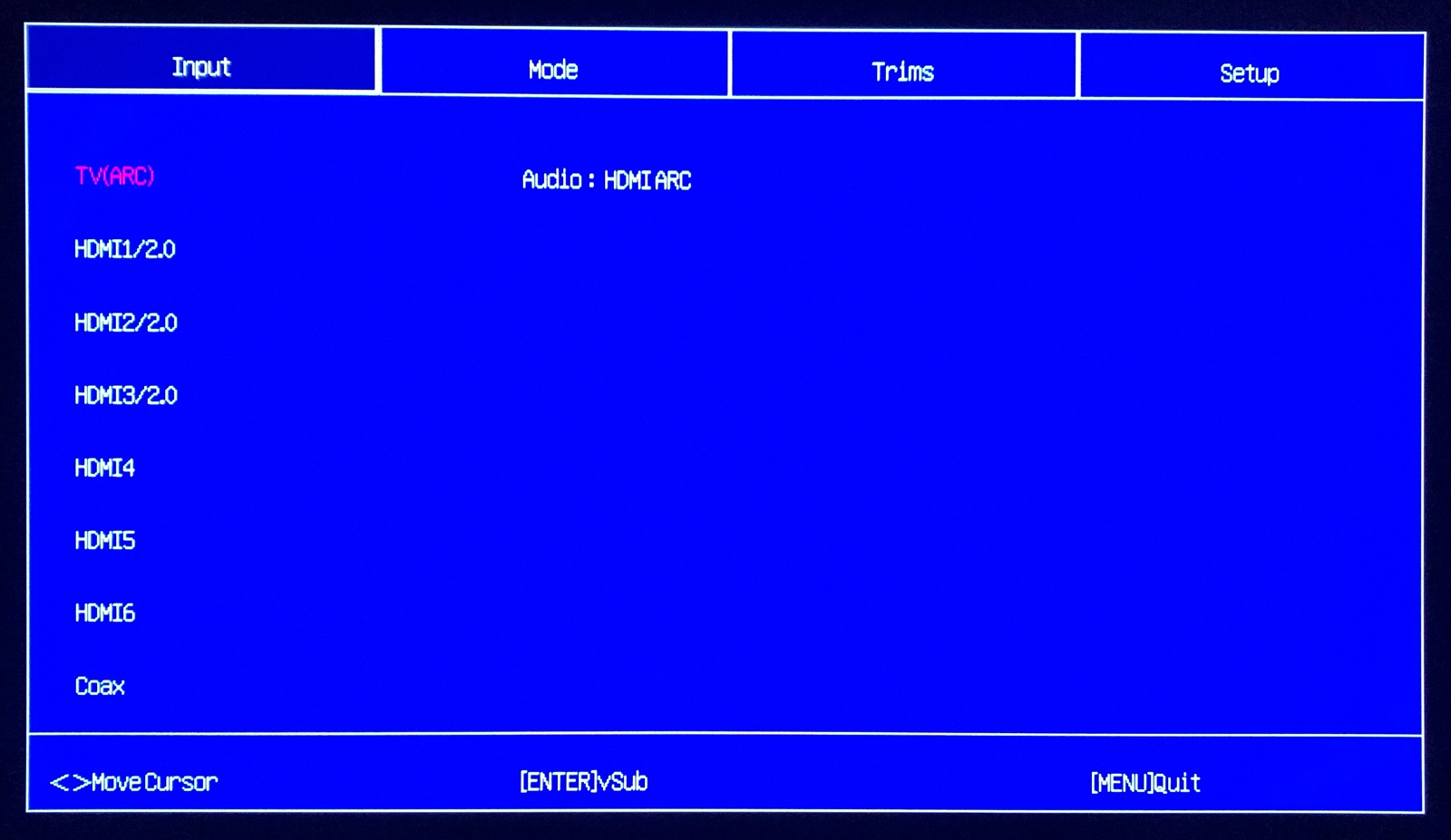

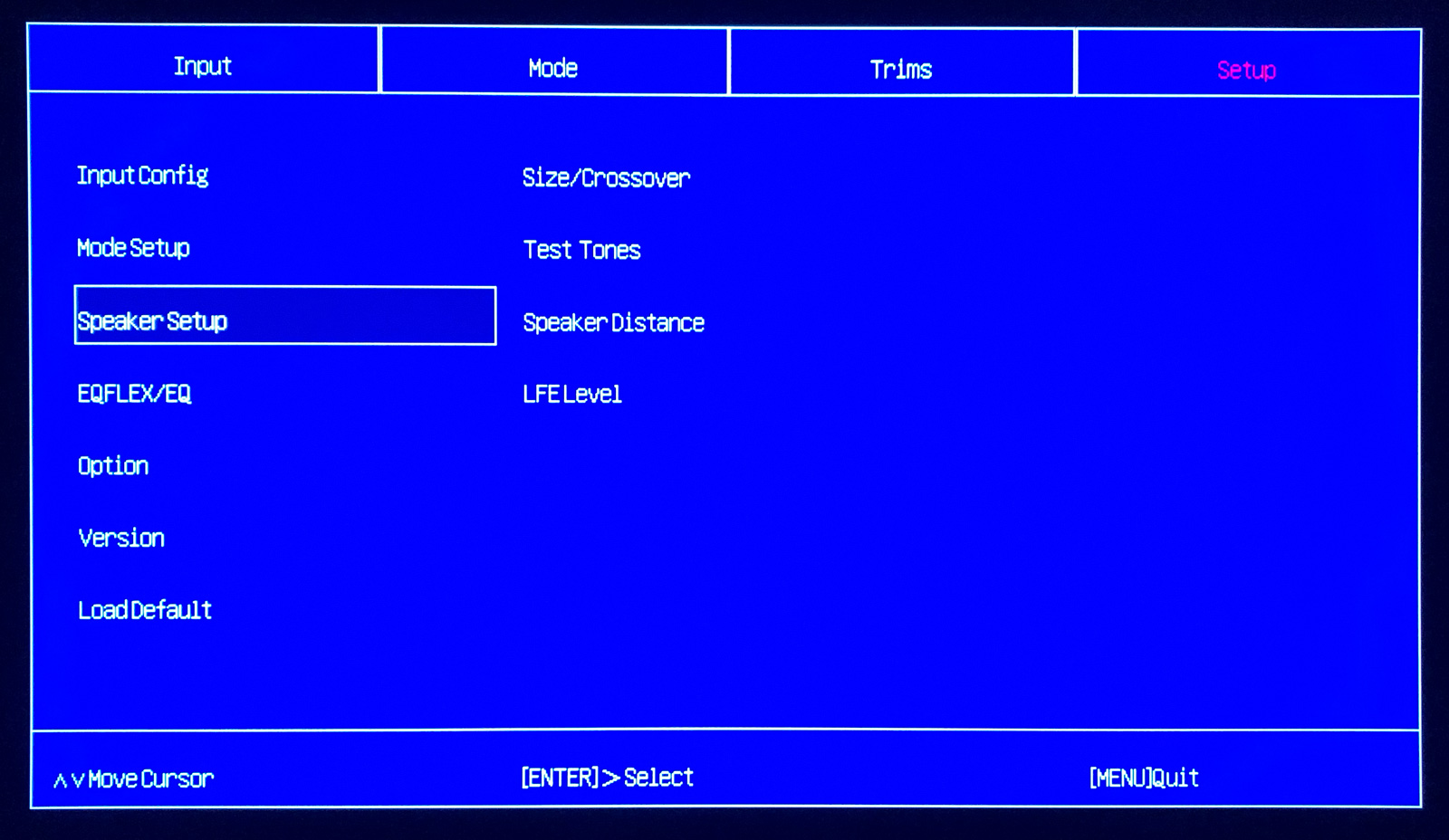

Avec l’AVX1, ne vous attendez pas à être pris par la main à travers des pages illustrées affichées sur le téléviseur. La notice n’est pas hyper complète et ne détaille pas tous les paramètres. Il va donc falloir se débrouiller un peu tout seul. Mais comme ces menus sont finalement peu complexes, on s’en sort facilement. Les paramètres s’affichent sur la TV de façon très basique en texte blanc sur fond bleu. Il est donc possible de renommer les entrées, de choisir le mode audio par défaut pour chaque type de format audio en entrée, ou encore de régler les possibilités ARC et CEC de la sortie HDMI principale. Plus important, il va falloir déclarer le format de chaque enceinte, leur distance et régler leur niveau. Vous pouvez le faire à la main ou bien passer par la procédure de calibrage audio via le micro fourni.
L’écran affiche les différentes étapes à suivre. Nous vous prévenons tout de suite : sortez de la pièce car le niveau sonore appliqué aux enceintes est très élevé lors du calibrage. Ou bien prévoyez des bouchons d’oreilles. Le système passe plusieurs fois sur chaque enceinte pour en connaître les différentes capacités. À l’issue de la procédure, il est possible de consulter l’égalisation paramétrique multibandes appliquée à chaque enceinte. L’AVX1 a déclaré nos enceintes en large et a remonté le niveau dans les fréquences les plus basses pour les forcer un peu. Nous avons préféré les couper à 60 Hz afin d’éviter les +6 dB à 40 Hz du calibrage et laisser le caisson de basses se charger de les soulager. L’AVX1 décode le Dolby True HD et le DTS HD Master Audio. Pour les sources stéréo, le mode all channels est secondé par les DPL II et DTS Neo.
