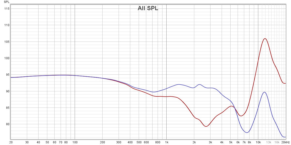

Ci-dessus, la mesure de réponse en fréquence des écouteurs. En violet, non compensée. En rouge, compensée. Final Audio fait ici le choix d'un son très porté sur les basses et les bas-médiums, afin de donner énormement de corps à l'écoute.

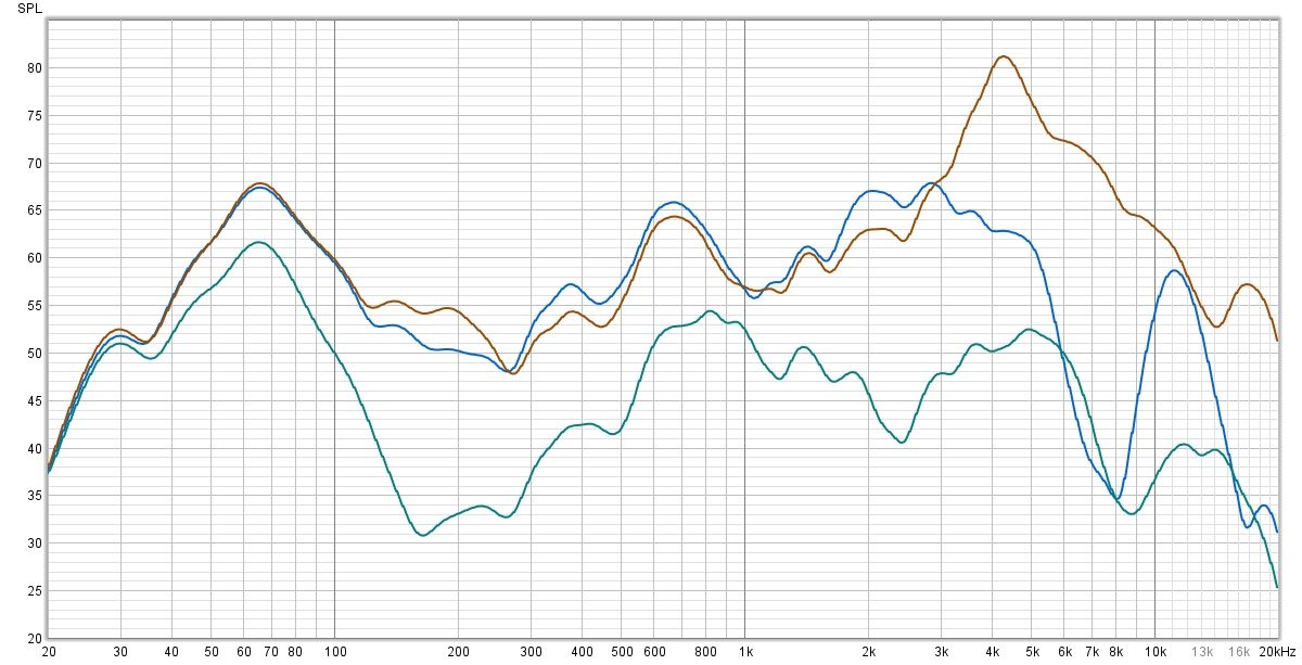

Ci-dessus, mesure de l'isolation des écouteurs. En marron, le signal témoin. En vert, avec réduction de bruit active. En bleu, avec retour sonore classique.
