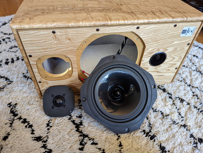

L'Harbeth Compact 7ES-3 XD est une enceinte deux voies, accordée en bass-reflex par un évent frontal fait d'un basique tube en matériau plastique relativement court (7 cm de long). Elle est équipée d'un boomer de 20 cm et d'un tweeter à dôme en aluminium de 25 mm. Son ébénisterie est construite à partir de panneaux de médium de seulement 16 mm d'épaisseur, sans renfort particulier hormis les cadres en tasseaux sur lesquels viennent se visser les faces avant et arrière. Alors que dans cette gamme de prix, la plupart des enceintes concurrentes s'évertuent généralement à avoir le coffret le plus rigide, lourd et inerte possible, cela surprend. Le test de la frappe avec la pulpe du doigt sur l'ébénisterie est ici parlant. Cela ne sonne pas du tout mat et plein. Au contraire, ça résonne et on entend que c'est creux.
De son côté, le filtre électronique intégré à l'enceinte utilise des composants certes de très bonne qualité, mais qui n'ont rien d'exceptionnel non plus.
Si l'on s'en tient là, on peut donc se demander ce qui justifie le prix de cette Harbeth 7ES-3 XD. La première explication tient dans le fait qu'elle est fabriquée de façon locale, au Royaume-Uni, dans une entreprise à dimension humaine et artisanale. Par ailleurs, si sa recette technique semble simple, elle a été longuement peaufinée afin de la sublimer. Harbeth est un constructeur qui a de la bouteille. Ses origines remontent aux années 1970 et tout sur la 7ES-3 XD est fabriqué sur-mesure. Le choix d'une ébénisterie légère consiste à ne pas s'acharner en vain dans l'espoir d'annihiler toute résonance, mais au contraire de laisser "vivre" le coffret. Le constructeur ne tombe pas pour autant dans une approche ésotérique en faisant une caisse de résonance à la manière de celle d'un instrument de musique acoustique. L'idée est de canaliser et optimiser les résonances plutôt que de les combattre frontalement. Pour cela, les parois du coffret sont plaquées sur leurs deux faces et doublées intérieurement de fins panneaux bitumineux auxquels s'ajoutent 2 cm de mousse synthétique.
Harbeth Compact 7XD test ON mag
La réalisation est donc simple, mais fort soignée. Le filtre est ultra optimisé. On remarque la grille de protection du dôme du tweeter, sa lentille de diffraction, son moteur blindé, amorti par un petit joint de mousse, ou encore les câbles internes torsadés pour éviter qu'ils ne ballottent. Les bornes de raccordement de l'enceinte sont propres à Harbeth. De même pour les éléments des haut-parleurs vissés sur inserts métalliques.
Le boomer notamment possède un châssis en matériau synthétique moulé (certainement de l'ABS) sur lequel apparaît en relief le nom de la marque. Son moteur à double aimant ferrite n'est pas énorme (10 cm de diamètre) et non ventilé. En revanche, sa membrane est exclusive. Elle est moulée sous pression d'une seule pièce, y compris son cache-noyau en forme d'ogive. Formée d'un polymère à structure cristalline très pure, elle s'appuie sur la technologie RADIAL développée grâce à un partenariat avec des services de recherche universitaire et des aides au développement industriel du gouvernement britannique. À l'écoute, il semble que cet élément fasse une grosse différence.
