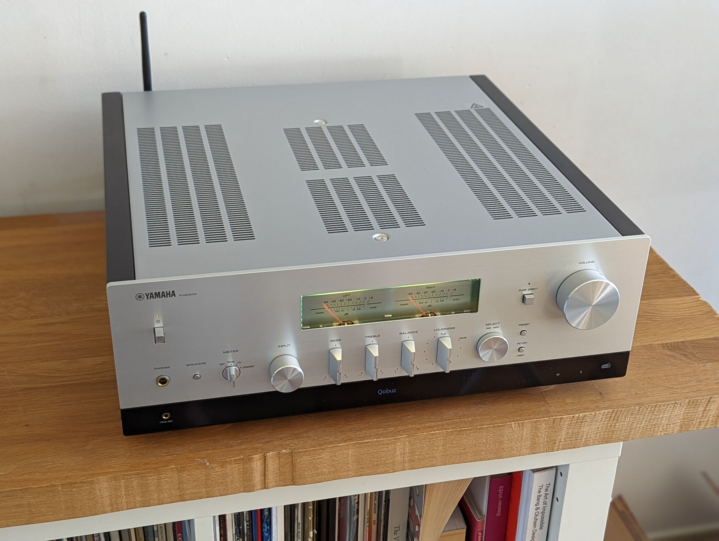

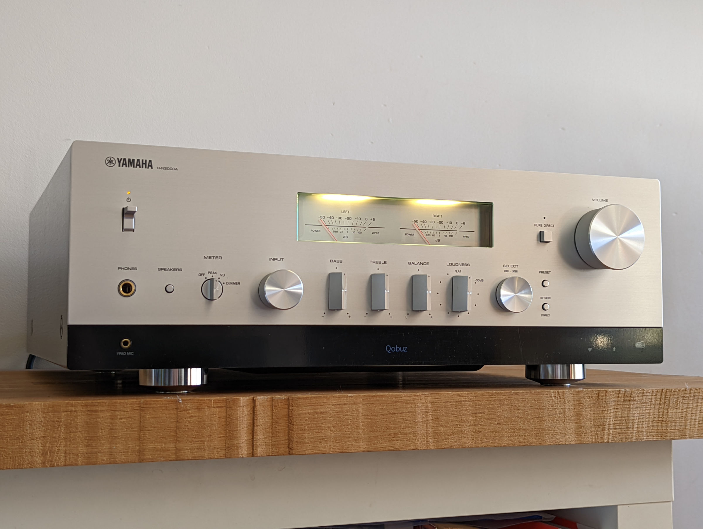

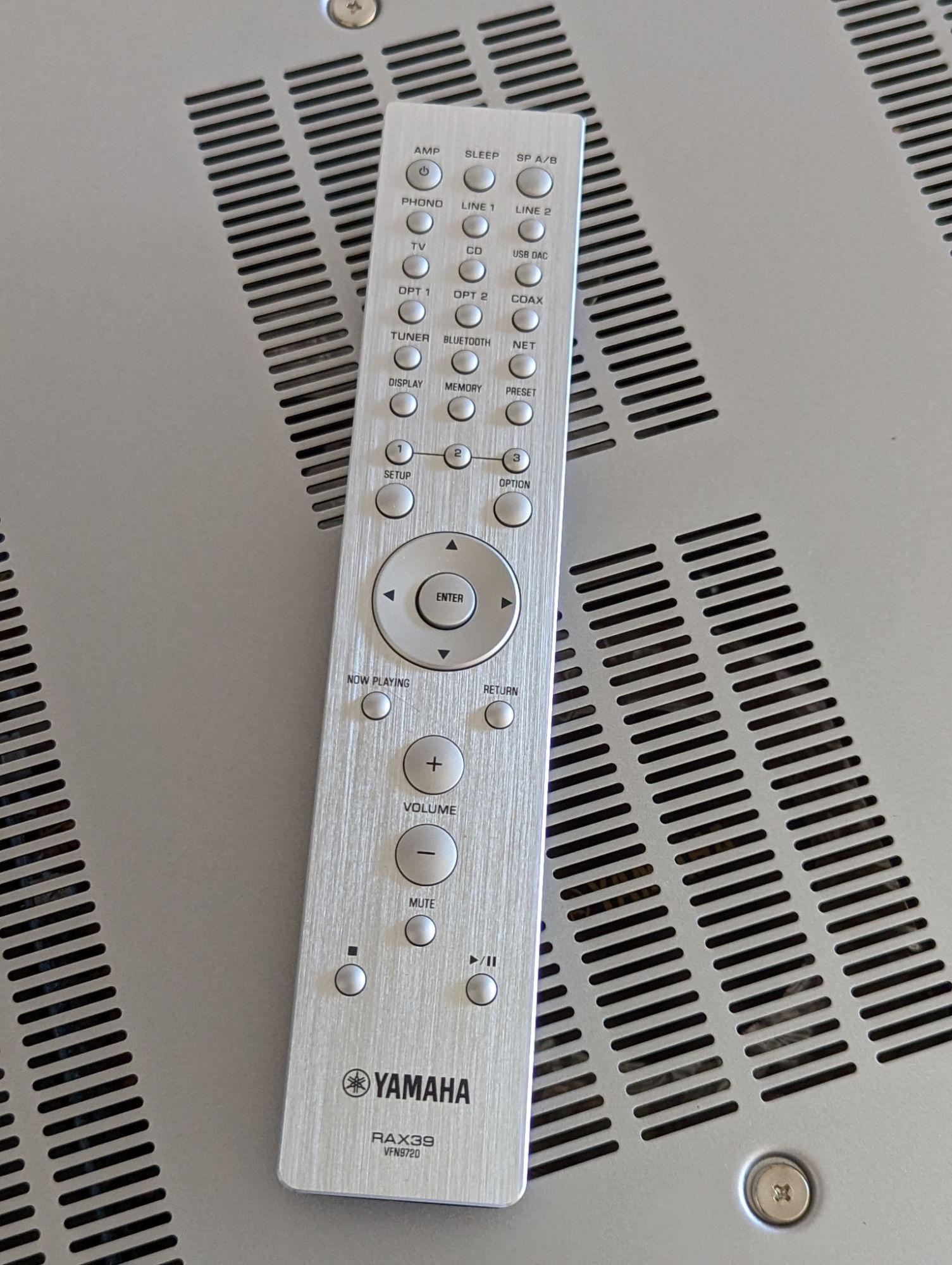

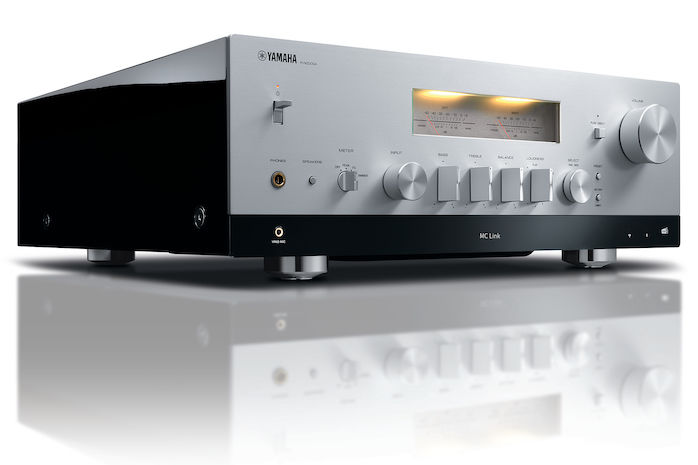

Outre une connectique et un équipement très riches, imaginés pour mettre tous les audiophiles d'accord, le Yamaha R-N2000A ne lésine pas sur l'apparence ni sur l'aspect pratique. L'appareil est livré avec une télécommande partiellement en aluminium, comportant un grand nombre de boutons, mais restant relativement simple à utiliser grâce à ses touches d'accès direct à chaque source et ses deux touches, plus grosses, servant au réglage du volume.
Yamaha RN2000 lifestyle

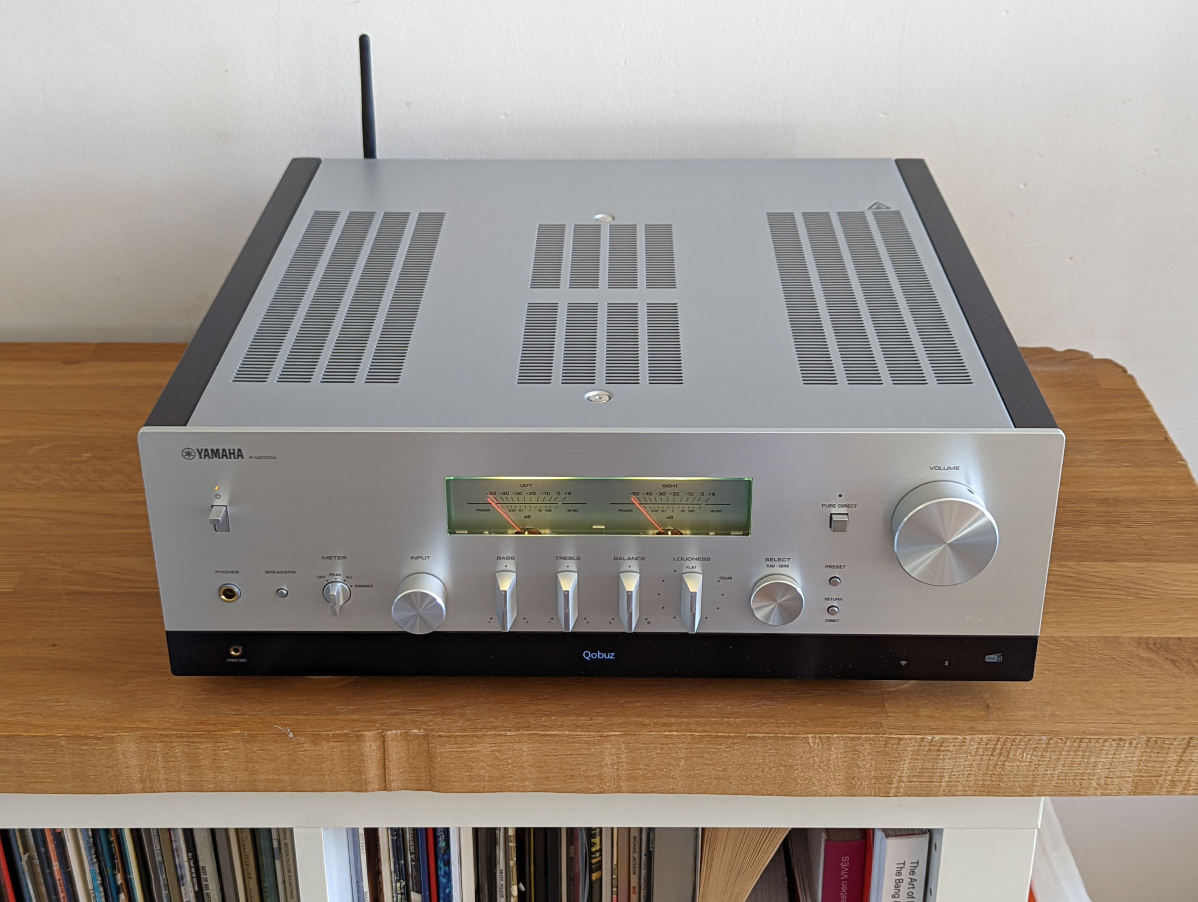

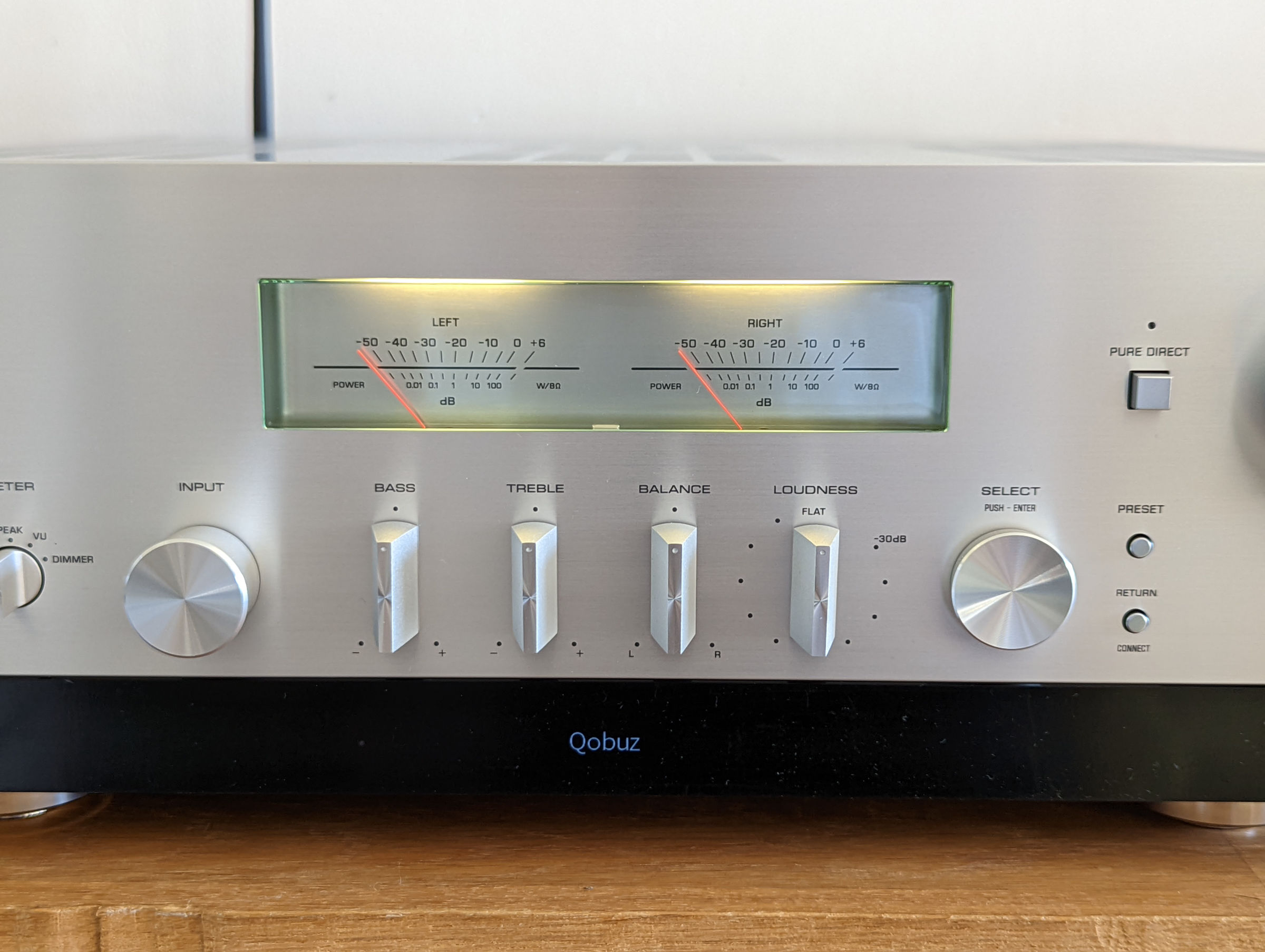

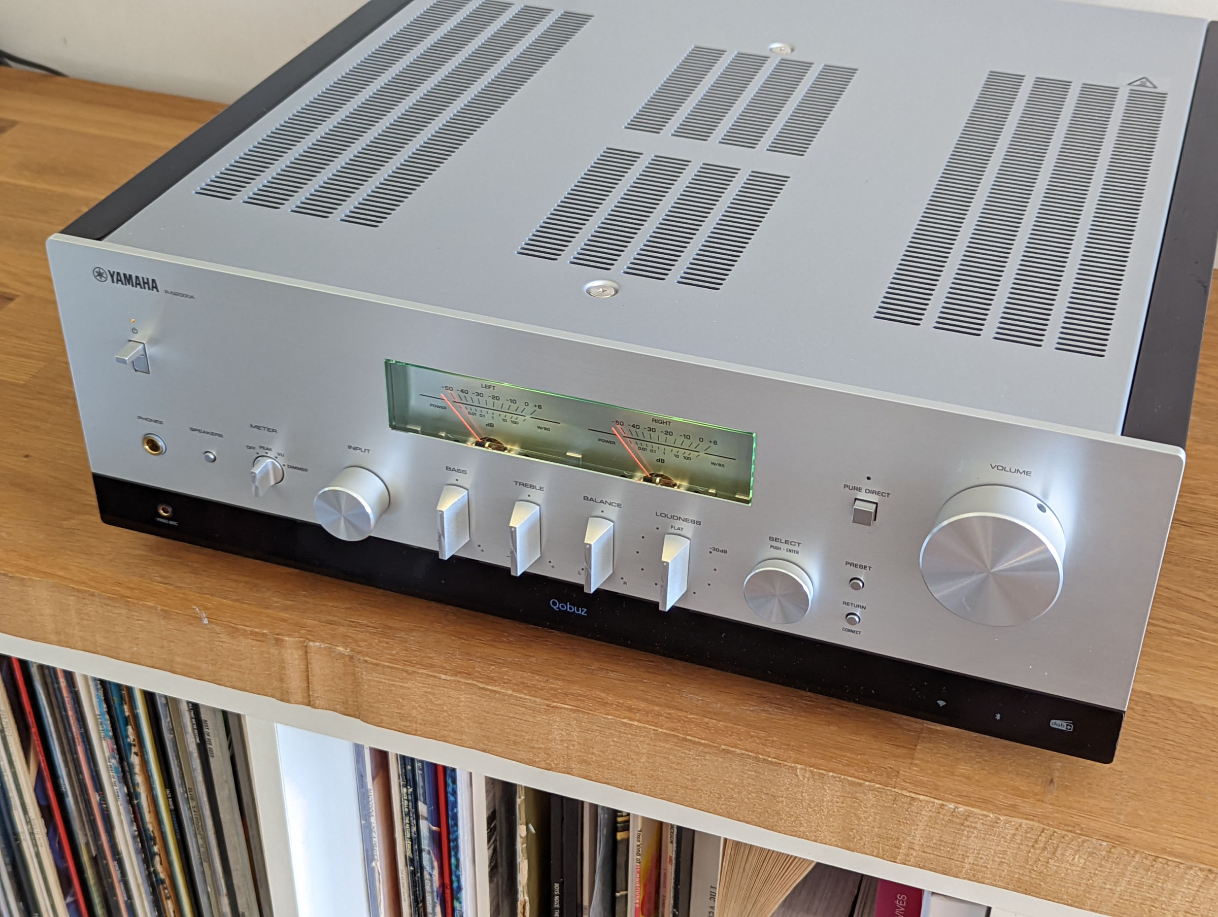

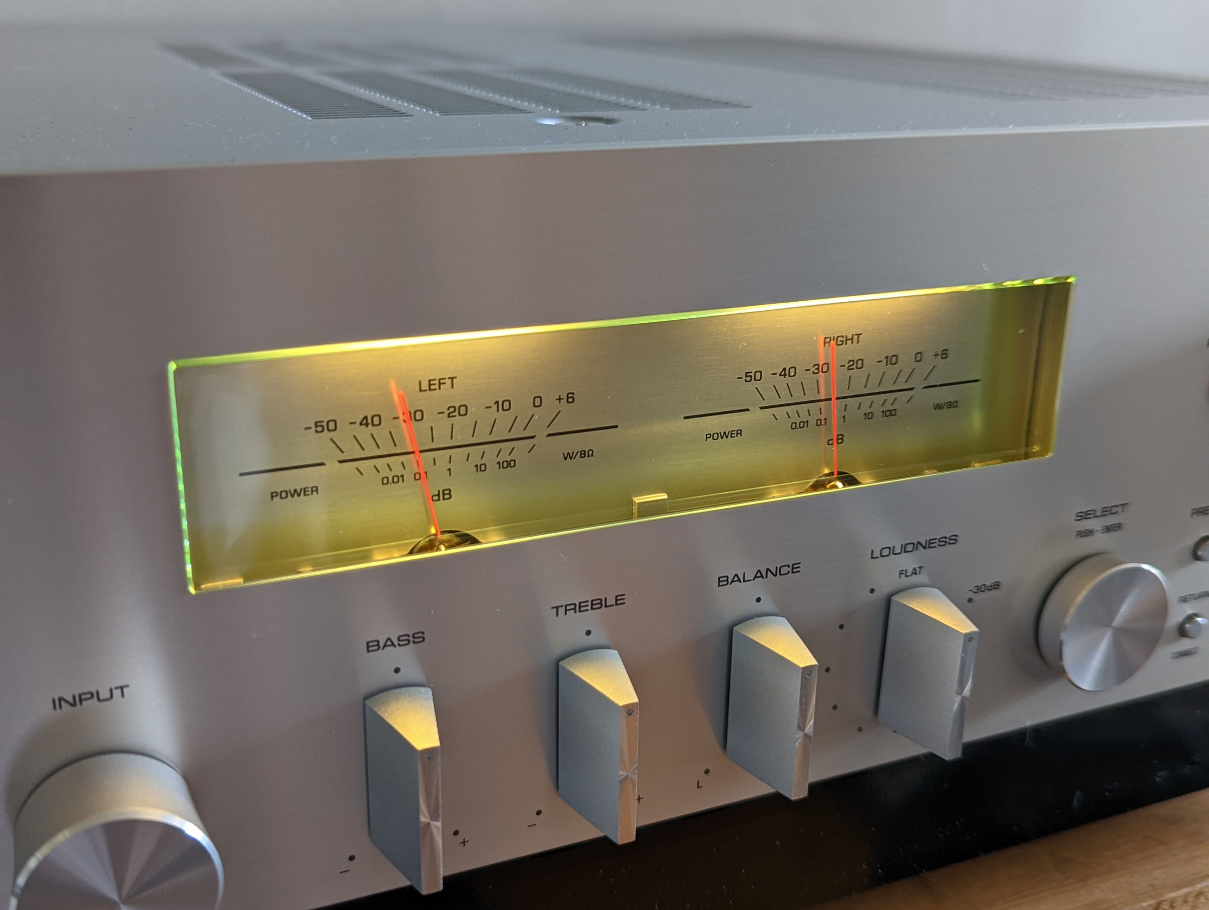

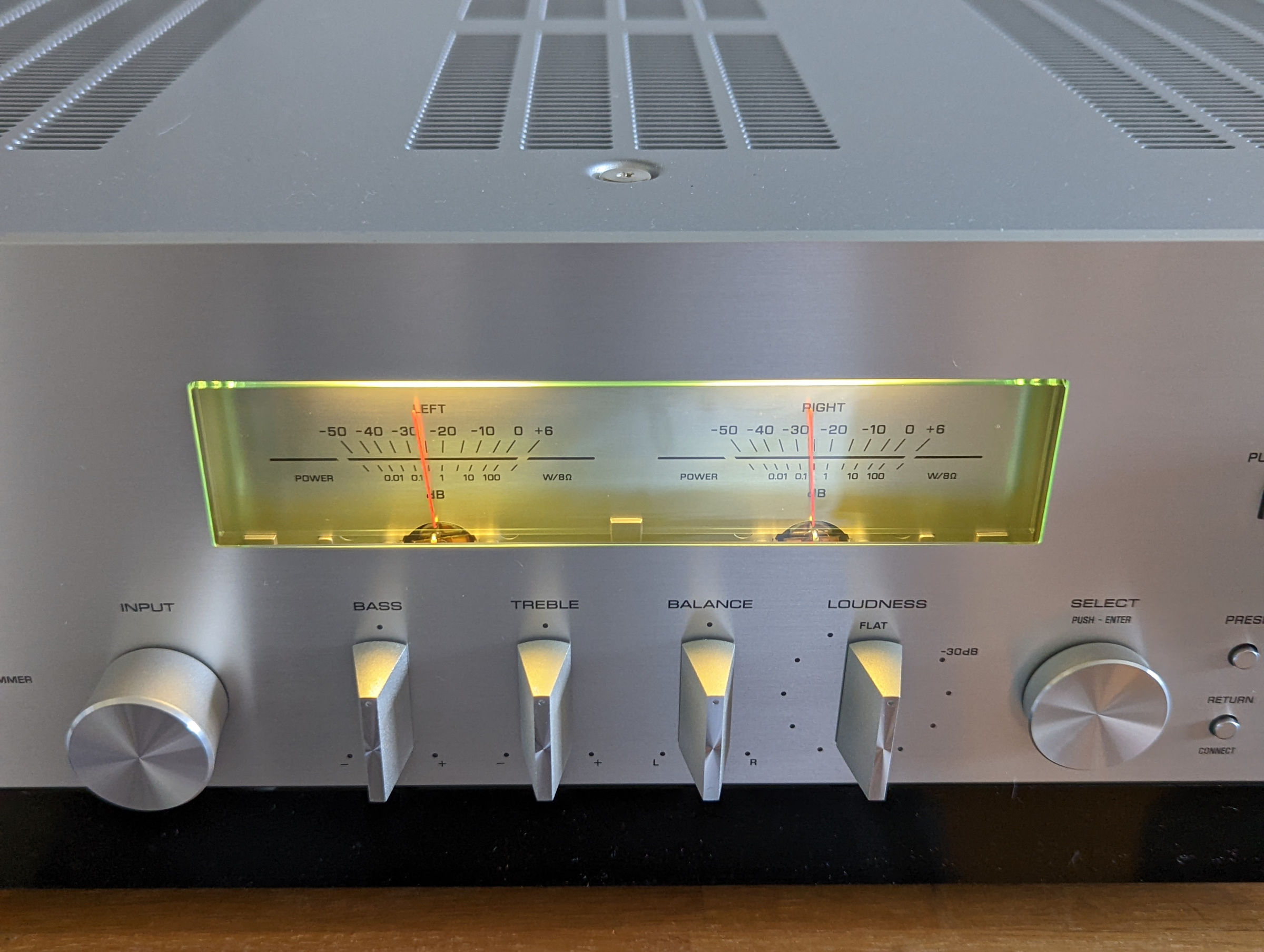

Pour ce qui est de la façade, sans casser les codes esthétiques des précédents modèles de la marque japonaise, le Yamaha R-N2000A inaugure un nouveau design. Son panneau avant est désormais souligné par un bandeau noir qui accueille un petit afficheur. Au-dessus, on retrouve les vumètres, mais la disposition des commandes, toutes en métal, évolue. À droite, le gros potentiomètre de volume, de profil évasé, est clairement identifiable de même que les deux molettes pour la sélection de la source (à gauche) ou de la station de radio (à droite). Au centre, en complément des trois habituelles clés rotatives de réglage (grave, aigu et balance), une quatrième fait son apparition. Elle gère un mode loudness d'intensité variable, ce qui est une excellente chose. Pour les puristes qui ne veulent pas avoir recours à ces réglages, une touche pour activer le mode "Pure Direct" est présente.

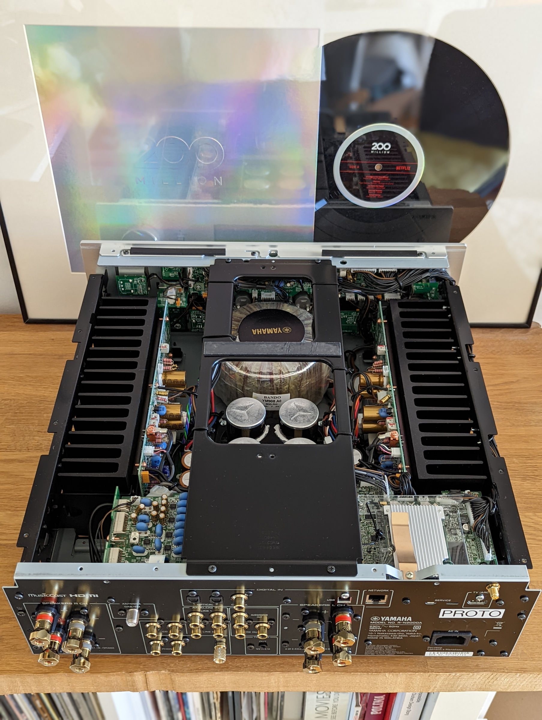

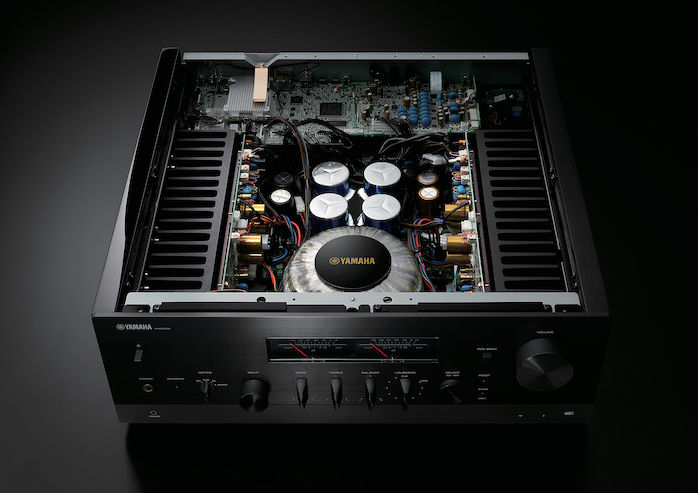

Une construction symétrique soigneusement isolée mécaniquement

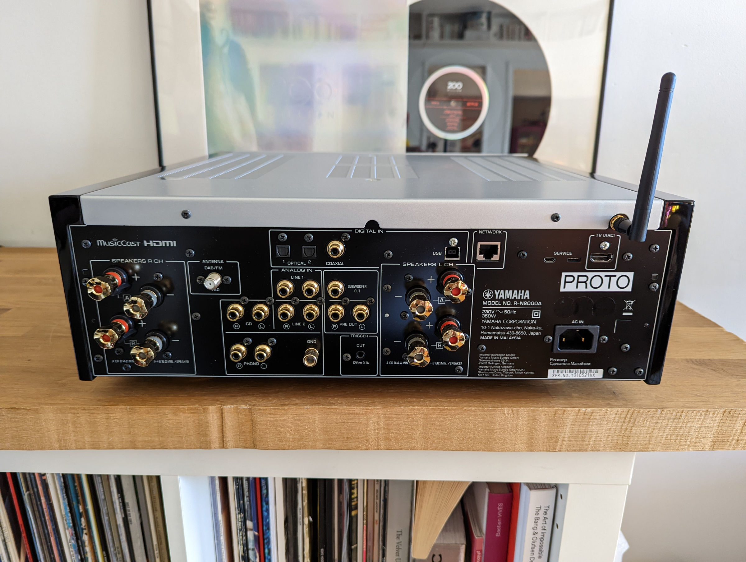

Le Yamaha R-N2000A reprend en quelque sorte les fonctions connectées et le calibrage automatique du R-N803D, gagnant un DAC bien plus performant, et les étages d'amplification analogiques haut de gamme de l'A-S1200.
Il hérite d’un châssis Top-ART typique des amplis Hifi premium de Yamaha, qui se caractérise par des joues en bois massif laqué, un fond doublé, un panneau de renfort central et des pieds en laiton plaqué argent afin de limiter au maximum les vibrations parasites. C'est du lourd. Le poids de l’appareil dépasse 20 kg.

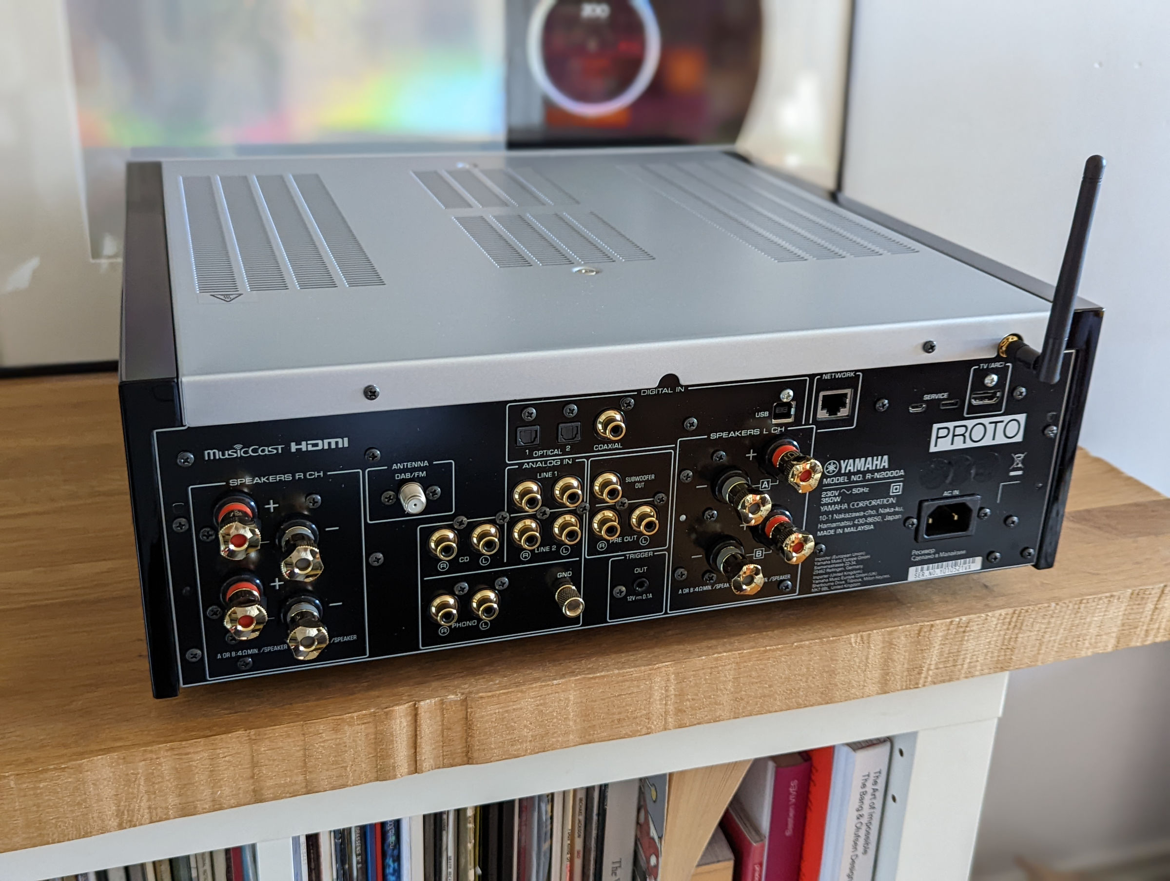

Yamaha RN2000A prises HP

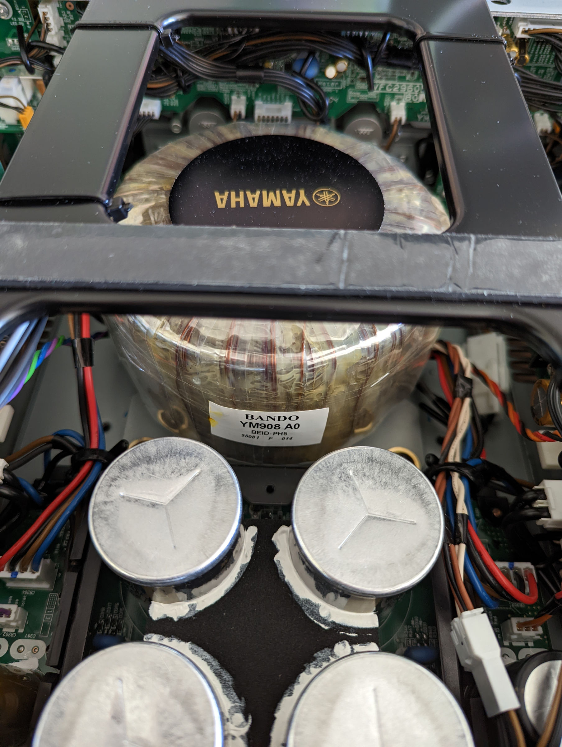

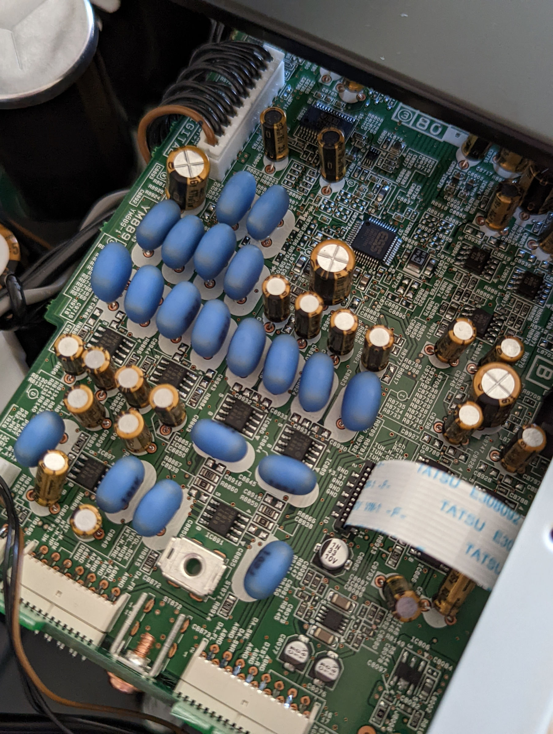

À l'intérieur, les étages des canaux gauche et droit sont disposés de façon symétrique. Le transformateur d'alimentation principal, placé au centre sur un panneau de découplage et de blindage, est un modèle toroïdal Bando de forte valeur (600 VA). Il est épaulé par quatre capacités de filtrage, amorties par une entretoise en mousse, de 18000 µF sous 63 V chacune. Les étages de puissance gauche et droit, dont chacun dispose d'un radiateur en aluminium indépendant, travaillent en topologie double push-pull à partir de transistors Mos-Fet (modèle Sanken MLE20 et MJD20). De son côté, l'étage de conversion numérique fait appel à une puce DAC Sabre ES9026PRO Ultra (32 bits/768 kHz et DSD1024) de type HyperStream II à 8 canaux. Comme on le voit, tout est largement dimensionné et les composants sont de haute qualité.

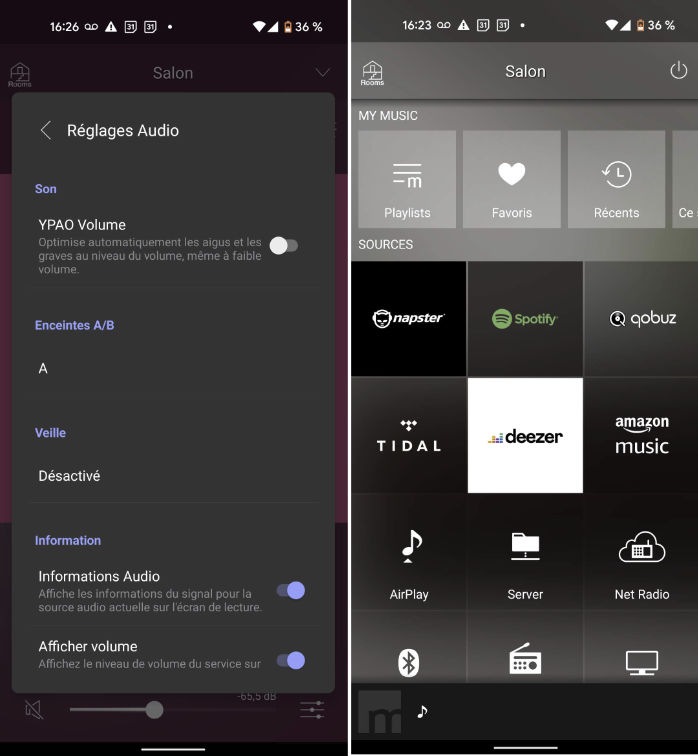

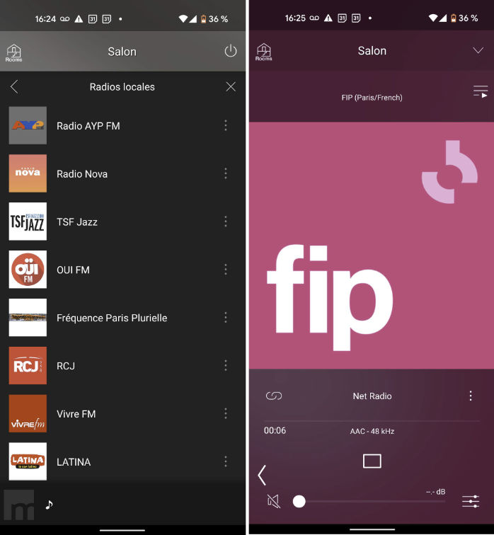

MusicCast : un lecteur réseau qui a de la bouteille
Le lecteur réseau qu'intègre le Yamaha R-N2000A s'appuie sur le système multiroom MusicCast, commun à tous les appareils audio connectés de Yamaha. Ce système existe depuis de nombreuses années, il est parfaitement abouti et la marque japonaise assure son évolution avec constance. Son interface sous iOS et Android est un peu à l'ancienne, mais d'une logique bien ordonnée. Elle donne accès directement à Amazon Music, Deezer, Tidal, Qobuz ou Napster, ainsi qu'aux webradios. MusicCast est en outre compatible avec les protocoles de diffusion Spotify Connect, AirPlay 2 et DLNA/UPnP ainsi qu’avec le contrôle vocal Alexa ou Google Assistant.
Yamaha RN2000A app 1
Yamaha RN2000A app 2
