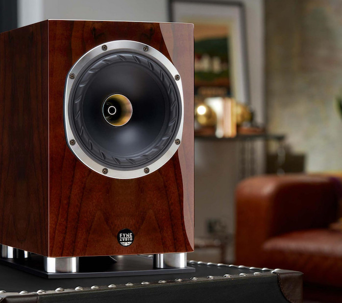

Fyne F500SP
Sur une étiquette, apposée sur la plaque de son double bornier de raccordement arrière avec prise de masse, la Fyne F500SP porte fièrement un petit bout de drapeau britannique et la mention "designed, engineered and made in the UK". Elle est donc fabriquée au Royaume-Uni, alors que la F500 vient de Chine. On a là déjà une première justification de la différence de prix. Son design est en outre plus luxueux. L'ébénisterie, construite en panneaux de médium de 19 mm d'épaisseur, s'habille d'une peinture ou de bois en finition laque piano alors que celle de la F500 se contente d'un placage bois plus "au naturel".
Heureusement, il y a aussi des différences techniques et pas uniquement esthétiques entre les deux modèles. Le haut-parleur IsoFlare qui regroupe tweeter et boomer en un seul transducteur est très ressemblant, mais bénéficie d'un traitement de faveur sur la F500SP.
Sa section grave de 15 cm utilise une membrane en papier/carton multifibre et une suspension FyneFlute à plis concentriques. Son impressionnant moteur est à double aimant ferrite de 10 et 11 cm de diamètre. Mis sous tension mécanique, il s'appuie sur une entretoise interne à l'ébénisterie par le biais de joints en pâte bitumineuse collante.
Le dôme de 25 mm de la section aiguë n'est plus en titane mais en magnésium, découpé au diamant, avec aimant néodyme. Il adopte le pavillon en métal des modèles haut de gamme de la série F700 de Fyne Audio.
Le filtre de l'enceinte est optimisé en conséquence. Ses composants sont de plus haute qualité et montés "en l'air" sur une plaque d'aggloméré, non sur un circuit imprimé, afin d'éviter les pertes.
Enfin, dernier point différenciant, le socle de la Fyne F500SP est constitué d'une solide plaque et de pieds en aluminium plutôt que de bois et de lamelles en plastique. Ce socle, qui comporte un réflecteur central, permet de dégager le dessous de l'enceinte vers lequel est dirigé l'évent d'accord bass-reflex, afin qu'il rayonne sur 360°.
Un son qui a du poids, de la maîtrise et de la conviction
Les Fyne Audio F500SP présentent les mêmes dimensions que les F500, mais sont plus lourdes (8,1 kg l’unité contre 7,3 kg). Leur réponse en fréquence descend plus bas (42 au lieu de 45 Hz). Leur rendement est un peu plus élevé (90 contre 89 dB). Cependant, nous vous recommandons de les associer à un ampli relativement costaud et puissant. Notre Primare i25 de 2 x 100 watts n'était pas de trop, car elles donnent l'impression d'être relativement énergivores. En contrepartie, elles délivrent une restitution sonore particulièrement musclée dans le bas du spectre accompagnée d'un équilibre tonal subjectivement légèrement descendant. Cela donne l'occasion de pousser le volume sans contrefaçon et de se faire un "kif" de décibels sans ressentir la moindre trace d'agressivité dans les aigus. L'ensemble du spectre est à la fois très maîtrisé, vigoureux et percutant. Les timbres privilégient la matité plutôt que la brillance. Ce n'est pas un défaut. Ils sont charnus, donnent une grosse sensation de densité. On retrouve l'esprit d'un pack acoustique très physique, "à l'écossaise", comme nous l'avions noté lors du test de la Fyne Audio F501 et que nous apprécions également sur les enceintes de la marque Linn. C'est énergique et puissant, avec beaucoup d'impact et un grave qui déménage. Les Fyne F500SP n'en sont pas pour autant des brutales. Au contraire, elles font preuve de beaucoup de distinction, de sens de l'équilibre, du détail et de la nuance. Grâce à leur système d'évent BassTrax omnidirectionnel, elles s'installent facilement, ne craignent pas la proximité d'un mur. Avec leur très bonne maîtrise des basses fréquences, elles évitent les phénomènes de lourdeur. Elles donnent un son massif, mais ce n'est que du muscle et pas du gras. Ainsi, paradoxalement, et malgré leur tweeter à pavillon, elles fonctionnent particulièrement bien pour une écoute en semi-proximité lorsque l'on est installé à 1,5 mètre d'elles par exemple. Ces enceintes savent être polyvalentes. Elles sont aussi convaincantes sur de la musique rageuse que sur des extraits tout en douceur et suaves. De même pour ce qui est de l'espace à couvrir. Du fait de leur restitution sonore parfaitement cadrée et contrôlée, de leur grave qui a une excellente tenue sans débordement, de leur très bonne montée en puissance, de leur image stéréophonique profonde et très cohérente, les Fyne Audio F500SP s'adaptent aussi bien à un petit qu'à un grand salon.
