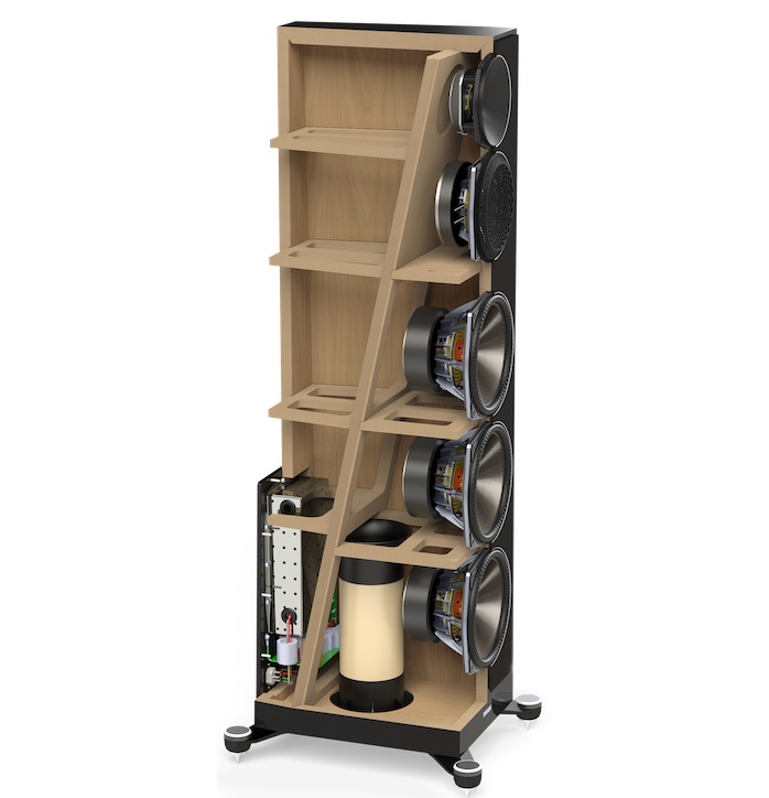

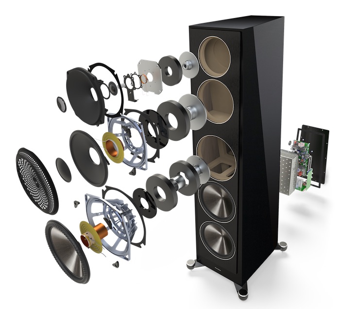

Nous avons déjà publié un article présentant en détails les caractéristiques techniques, les technologies et la topologie acoustique de la Paradigm Founder 120H. Rappelons qu'il s'agit d'une enceinte trois voies, équipée de cinq haut-parleurs. L'aigu est assuré par un tweeter à dôme AL-MAC (aluminium, magnésium et céramique) armé d'une amorce de pavillon et d'une lentille acoustique. Le médium est confié à un transducteur AL-MAG (aluminium et magnésium) de 15,2 cm qui dispose également d'une lentille acoustique d'optimisation de la phase et de sa propre charge close isolée. Puis viennent, pour le grave, trois woofers de 21,5 cm de type Carbon-X (polypropylène renforcé par fibre de carbone), accordés par un gros évent tubulaire débouchant sous l'ébénisterie. Ces woofers sont amplifiés. La Paradigm Founder 120H est donc semi-active. Elle revendique 1000 watts RMS en régime continu et 2000 watts sur les pics dynamiques. Ses étages de puissance sont gérés par DSP et le système de correction acoustique ARC (Anthem Room Correction) développé par Anthem, marque canadienne spécialiste des amplis Hifi et Home Cinéma, qui fait partie du même groupe que Paradigm.
Tous les haut-parleurs de la Paradigm Founder 120H emploient des technologies propriétaires et sont exclusifs. L'enceinte fait par ailleurs appel à de nombreux systèmes d'amortissement, de découplage et de renfort pour juguler l'apparition de vibrations parasites. Paradigm fait partie des rares constructeurs d'enceintes qui maîtrisent de bout en bout leur production.

La construction de l'enceinte paraît en tous points extrêmement sérieuse. L'intégralité est d'une extrême rigueur industrielle, ne laissant pas de place au bricolage. La réalisation et la finition sont impeccables, incontestablement haut de gamme. Le baffle aimanté, fait d'une épaisse plaque d'aluminium qui habille les pourtours des haut-parleurs, apporte une touche premium. Bien que les parois latérales soient à doubles pans inclinés, on peut néanmoins trouver la ligne un peu austère. Il manque aussi quelques éléments d'artisanat de luxe pour passer dans la sphère de la Haute Couture de la Haute Fidélité.
