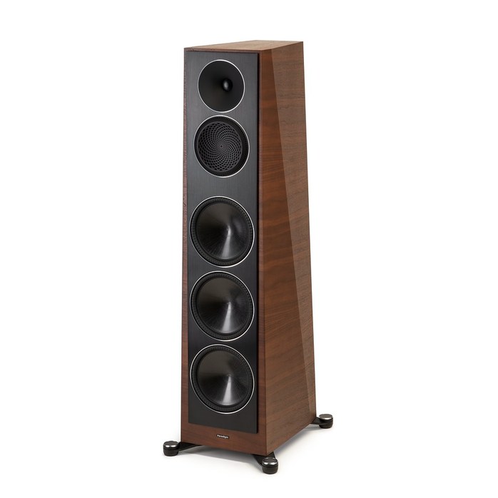

Un bien beau totem facetté et technologique
Très étudié, le design de la Paradigm Founder 120H lui permet à la fois de se démarquer sur le plan visuel, tout en intégrant une architecture avancée. Son allure de trapèze (plus large à la base qu'en haut) va de pair avec une forme facettée, avec des facettes donc, dont les arêtes traversent les flancs de l'enceinte en diagonale, de haut en bas. Très élégant, ce découpage n'est pas dû au hasard, puisqu'il suit le parcours de la "colonne vertébrale" des entretoises, ces renforts internes permettant de rigidifier l'enceinte.

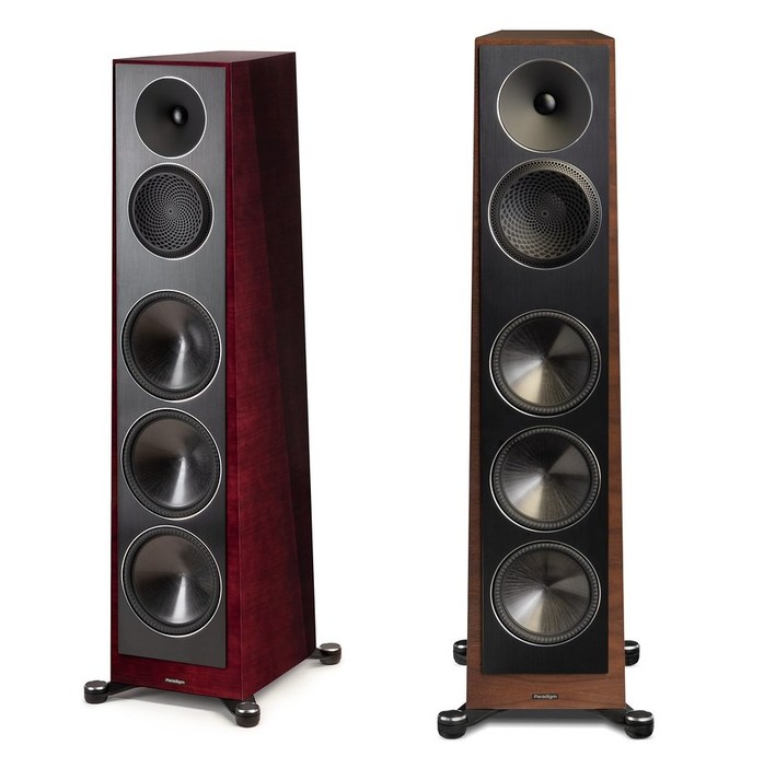

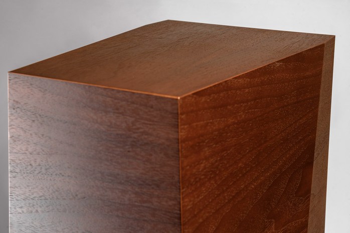

L'intégralité de l'ébénisterie est réalisée à partir d'épais panneaux de MDF. Finition luxueuse oblige, quatre déclinaisons de l'enceinte sont disponibles. D'un côté, les modèles à finition mate : noyer ou noyer foncé ; de l'autre, les déclinaisons plus brillantes : midnight cherry (cerisier laqué) ou noir laqué.

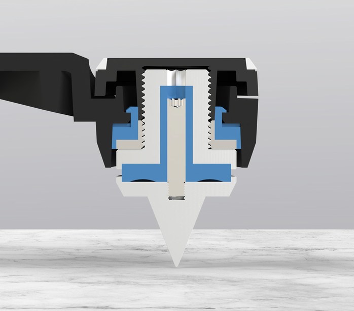

Même sur les pointes de découplage, Paradigm appose sa patte. Ici, un double amortissement est mis en œuvre.
En parallèle, afin de totalement découpler l'enceinte du sol, Paradigm a développé une nouvelle technologie de piètement, l'Advanced Shock-Mount. Celle-ci fonctionne sur un principe de double découplage placé dans les pieds/pointes en métal, avec des structures absorbantes insérées à deux niveaux différents. Surtout, ces éléments de découplage peuvent fonctionner à la fois sur des surfaces dures et sur des moquettes/tapis.
Sommet de la gamme, la Paradigm Founder 120H est également la plus imposante, mais conserve des dimensions contenues ainsi qu'une structure dense : 115,3 x 35,4 x 44,1 cm pour 41,7 kg.
Triple voie et quintuple haut-parleur

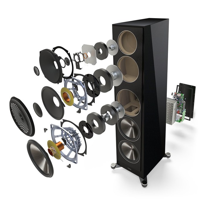

Tout comme les plus petites colonnes de la gamme Paradigm Founder, l'enceinte Founder 120H mise sur une architecture 3 trois voies, une topologie qui permet énormément de montages possibles.
En l'occurrence, Paradigm utilise ici un tweeter, un haut-parleur de médium et pas moins de trois haut-parleurs entièrement dédiés au bas du spectre. La charge est de type bass-reflex, avec un port vertical intégré à la base de l'enceinte. Ainsi placé, cet élément permet de disperser très efficacement les basses, à 360°. Surtout, il est ainsi possible de placer l'enceinte proche d'un mur.
Paradigm Founder 120H 08

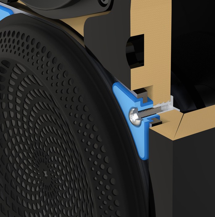

Le moindre détail est étudié dans cette architecture sonore. Ainsi, tous les haut-parleurs de médium et de basses montés en façade bénéficient-ils de la technologie Advanced Shock-Mount. Semblable dans son principe au découplage placé dans les pieds, cette technologie permet de réduire au maximum la transmission des vibrations et résonances parasites entre les haut-parleurs et le coffrage de l'enceinte. Les transducteurs peuvent ainsi chanter librement, sans craindre de perturbations liées à une cause externe.
Paradigm Founder 120H 06
Le système Active Shock-Mount permet de découpler au maximum les haut-parleurs du coffret.
La gestion de l'architecture trois voies passe par un filtre du second ordre coupant à 2,4 kHz (fréquence à partir de laquelle le tweeter prend le relais) et par un filtre numérique/analogique de second ordre avec une coupure calée à 300 Hz (fréquence en dessous de laquelle les haut-parleurs de basses s'expriment).

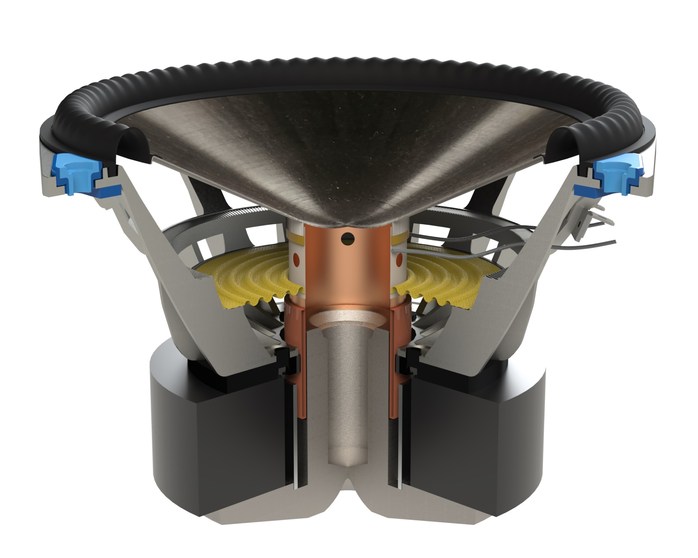

Premièrement, ces basses fréquences ne sont donc pas confiées à un ou deux haut-parleurs, mais à trois. Deuxièmement, ces woofers ne sont pas n'importe lesquels, mais la fine fleur sonore du constructeur Paradigm. La marque mise en effet sur des haut-parleurs de 215 mm CARBON-X à ultra haute excursion, avec membranes en fibres de carbone moulées d'une seule pièce. Ce matériau permet d'afficher un très haut degré de rigidité, tout en demeurant d'une légèreté extrême.
Paradigm Founder 120H 03
Le haut-parleur CARBON-X. Saladier ventilé en aluminium massif, membrane haute rigidité, système de découplage Advanced Shock-Mount et suspension ART pour une très haute excursion sans distorsion.
Outre le montage Advanced Shock-Mount, le haut-parleur CARBON-X intègre la technologie de suspension Active Ridge Technology (ART) de troisième génération. Cette technologie avancée permet de mouler la suspension directement sur la membrane, ce qui augmente drastiquement le débattement possible de cet ensemble. À cela s'ajoute une bobine multicouche de 3,81 cm et un saladier ventilé de technologie Apical, entièrement en aluminium extrudé.

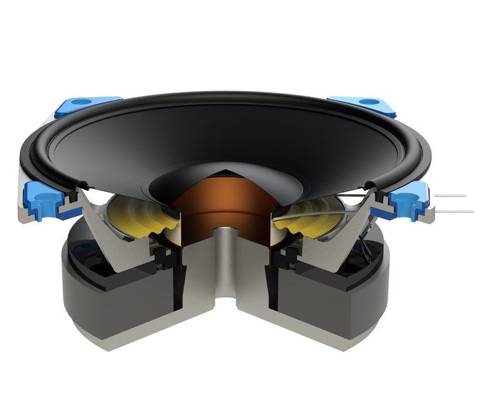

Les médiums sont ainsi confiés à une autre spécialité haut de gamme de Paradigm, le haut-parleur AL-MAG. Celui-ci combine une membrane de 152 mm en alliage aluminium-magnésium, un saladier ventilé Apical, une bobine de 3 cm multicouche et une lentille/grille frontale (devant la membrane) de technologie Perforated Phase-Aligning (PPA). Comme sa dénomination l'indique, cette grille permet à la fois de protéger le haut-parleur et de bloquer les fréquences hors phase, ce qui évite les colorations.
Paradigm Founder 120H 02
Le haut-parleur AL-MAG dédié au médium. Large bobine, système d'amortissement et membrane aluminium-magnésium.

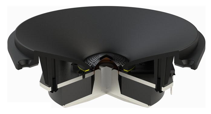

Enfin, les hautes fréquences sont reproduites grâce au non moins haut de gamme tweeter AL-MAC. Ce modèle de 25 mm possède un dôme aluminium-magnésium-céramique particulièrement original et performant. Autour de ce modèle viennent se placer une lentille PPA et un guide d'ondes propriétaire Oblate Spherical Waveguide (OSW), qui optimise la propagation des hautes fréquences vers la zone d'écoute.
Paradigm Founder 120H 01
Le très impressionnant tweeter AL-MAC en aluminium-magnésium-céramique, doublé d'un guide d'ondes et d'une lentille PPA.
