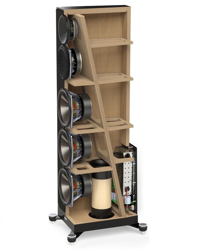

La base de ces enceintes repose sur quelques points clés, comme le châssis facetté en MDF, combiné à une technologie particulière d'entretoises, baptisée Cascade Fusion. Celle-ci repose non pas sur une disposition verticale de la "colonne vertébrale" des entretoises, mais sur un placement en biais, suivant les arêtes latérales (d'une des facettes) des enceintes. La combinaison de cette structure avec la disposition facettée des châssis permet d'améliorer la rigidité de l'ensemble et de casser les ondes stationnaires. Le résultat est, d'après Paradigm, l'amélioration sensible de la qualité dans le bas du spectre.
Paradigm Founder entretoise

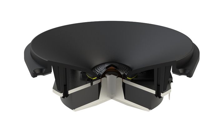

Aluminium, magnésium, céramique, carbone, tout pour mes aigus
Point assez classique pour une gamme d'enceintes, toutes celles de la série Founder utilisent le même tweeter. Celui-ci est un modèle haut de gamme AL-MAC de 25 mm, à dôme aluminium-magnésium-céramique, et guide d'ondes sphérique de technologie OSW (Oblate Spherical Waveguide) à lentille perforée pour l'alignement de phase.
Paradigm Founder tweeter 01

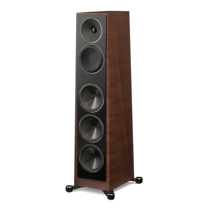

Founder 120H, une enceinte haut de gamme hybride ultra ambitieuse
Plus ambitieux modèle de la gamme, la 120H est une enceinte de bibliothèque de belle taille (115.3 x 35.4 x 44.1cm pour 41,7 kg), de topologie 3 voies, dotée de 5 haut-parleurs. En plus du tweeter AL-MAC, celle-ci embarque un haut-parleur de médiums AL-MAG (membrane aluminium-magnésium) de 152 mm avec lentille perforée à alignement de phase.
Paradigm Founder 120H 01
Pour assurer un niveau de basses proprement abyssal, Paradigm l'équipe de pas moins de 3 woofers de 215 mm Carbon-X (cône en fibre de carbone) à "ultra haute excursion", entourés d'une suspension ART (spécialité de la marque) de troisième génération. Le tout est chargé en bass-reflex, avec évent vertical placé à la base. On retrouve cette disposition des évents sur tous les modèles de colonnes.
Enfin, le gros avantage de la Paradigm 120H réside dans son principe hybride. En effet, cette enceinte intègre un amplificateur (à brancher sur secteur donc), uniquement dédié aux haut-parleurs de basses. Celui-ci permet, s'il est activé, d'améliorer clairement la qualité dans le bas du spectre.
La Paradigm Founder 120H est disponible à un tarif de 4 800 euros l'unité, soit 9 600 euros la paire.

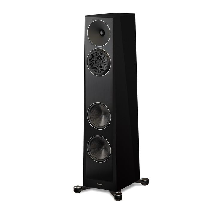

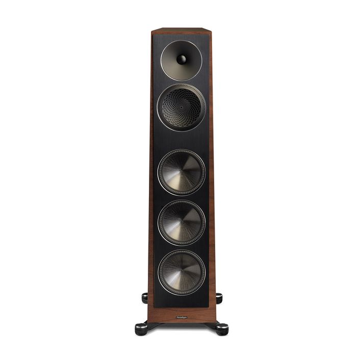

100F, la petite sœur passive
Très proche techniquement de la 120H, l'enceinte 100F est une colonne de taille assez semblable (106.5 x 32.8 x 40.9cm pour 32,7 kg), elle aussi 3 voies et propulsée par 5 haut-parleurs.
Paradigm Founder 100F
En plus du tweeter AL-MAC et du même haut-parleur de médiums AL-MAG de 152 mm, le fabricant se repose sur trois haut-parleurs Carbon-X, cette fois d'un diamètre réduit à 177 mm.
Surtout, la 100F ne dispose pas de système hybride ; elle reste totalement passive.
Ce modèle déjà clairement haut de gamme est vendu au prix de 3 000 euros l'unité, soit 6 000 euros la paire.

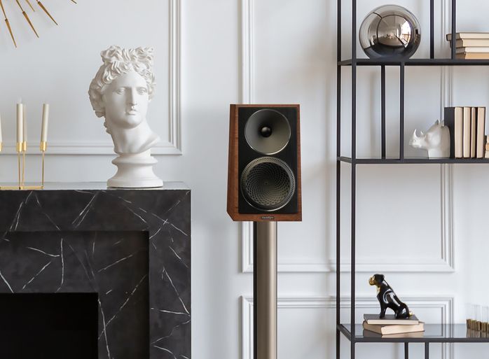

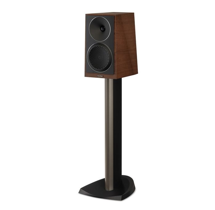

Founder 40B, format bibliothèque, tout en audiophilie
Seule pure enceinte de bibliothèque du lot, la petite Founder 40B (36.8 x 19.7 x 32cm pour 11,3 kg) n'en est pas moins très ambitieuse. Portée par le même design facetté (avec entretoises Cascade Fusion), elle affiche une topologie 2 voies, avec charge bass-reflex (évent arrière).
Paradigm Founder 80B
Si le tweeter reste bien évidemment la référence AL-MAC utilisée sur toutes les autres enceintes de la gamme, la 40B exploite le même type de haut-parleur de basses-médiums que la 80F, à savoir un modèle AL-MAG de 152 mm à suspension ART.
Bien qu'elle s'avère assez simple dans son architecture, la Paradigm 40B conserve donc des transducteurs franchement haut de gamme. Ce modèle compact mais attirant est vendu au prix de 1 350 euros l'unité, soit 2 700 euros la paire.

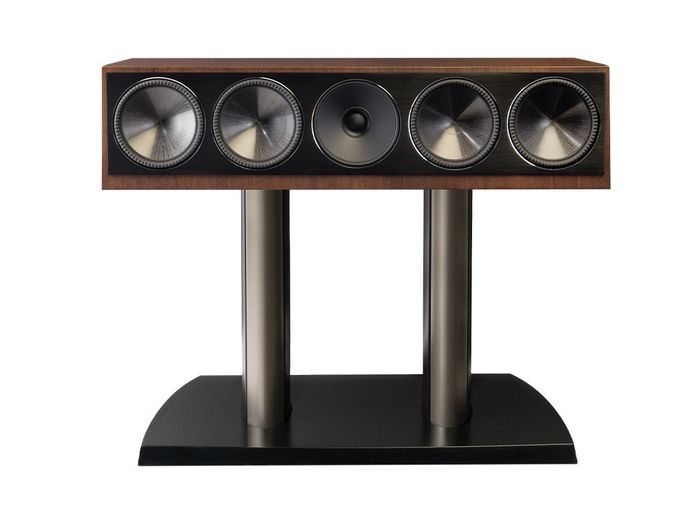

Founder 90C : le bonheur est dans le coaxial
L'enceinte centrale 90C se plie aux problématiques qu'impose sa disposition horizontale. À ce titre, un premier changement de taille apparaît. Si le tweeter reste un modèle AL-MAC, il est intégré de manière coaxiale avec un haut-parleur de médium AL-MAG de 152 mm.
Paradigm Founder 90C
Pour restituer le bas du spectre, la 90C utilise un duo de transducteurs Carbon-X de 177 mm, lui-même épaulé par deux radiateurs passifs à membranes Carbon-X de 177 mm (même haut-parleur, mais sans le moteur).
La Founder 90C est disponible pour 3 000 euros l'unité.

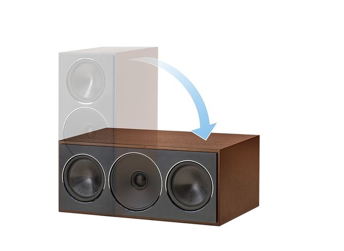

Founder 70C : l'enceinte trois voies et double usage
Un peu plus polyvalente, la 70C sert principalement de voie centrale, mais elle peut également être positionnée à la verticale, afin d'être utilisée comme enceinte de bibliothèque (pour créer un ensemble stéréo par exemple).
Paradigm Founder 70C
Son architecture est assez proche de celle de la 90C, puisqu'elle renferme elle aussi un transducteur coaxial aigus/médium, combinant AL-MAC et AL-MAG (de 152 mm). À ce modèle viennent se greffer deux haut-parleurs Carbon-X de 127 mm. Cette enceinte est à charge close.
La Paradigm Founder 70C est disponible au tarif de 1 900 euros l'unité.
