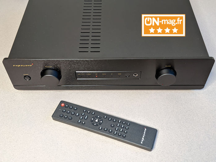

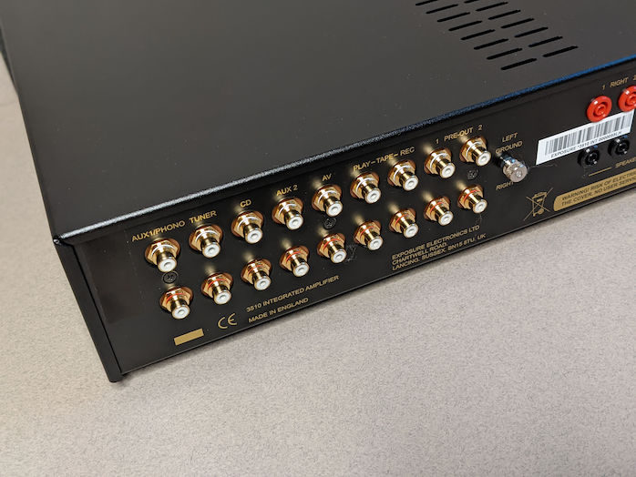

L'Exposure 3510 intégré (car il existe aussi en version "désintégré", avec la partie préampli et la section ampli en éléments séparés) revendique une puissance de 2 x 110 watts sous 8 ohms. C'est un ampli audiophile déjà un peu haut de gamme, mais il reste de présentation très sobre et doté de fonctions élémentaires. Il est fourni avec une télécommande multi-appareils, mais en façade, il se contente de deux boutons rotatifs pour le réglage du volume et le choix des sources. Ces dernières peuvent être au nombre de six, toutes analogiques et de niveau Ligne. Néanmoins, si vous avez besoin d'un convertisseur (DAC), d'un préampli phono MM ou MC en option, c'est possible. À l'arrière, à côté de la rangée de prises RCA dorées, un adhésif noir dissimule des ouvertures pour les connecteurs d'un éventuel module complémentaire.

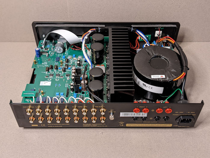

La façade de l'Exposure 3510 est en aluminium de 5 mm et le reste de son coffret est en tôles d'acier de bonne épaisseur qui lui confèrent une très bonne rigidité. À l'intérieur c'est du très grand classique, mais réalisé de façon minutieuse, très propre, épurée, avec un minimum de composants et des composants de choix. Un grand radiateur en aluminium le sépare en deux. Y sont montés les étages de puissance configurés en classe A/B à partir d'un double push-pull de transistors Toshiba (2SA1943 et 2SC5200). Le reste de l'électronique est monté sur une carte en verre epoxy de haute qualité. Il comporte notamment deux amplis OP Burr Brown OPA604AP pour la régulation d'alimentation de l'étage de préamplification en composants discrects, un potentiomètre Alps motorisé et des relais Panasonic pour la commutation des sources. La section d'alimentation représente le point d'orgue de l'appareil. Elle s'articule autour d'un très gros transformateur toroïdal Noratel (13,5 cm de diamètre pour 8,5 cm de haut) et quatre capacités de 10 000 µF sous 63 V de chez Kendeil. On peut noter au passage que les éléments sont de marques européennes.
