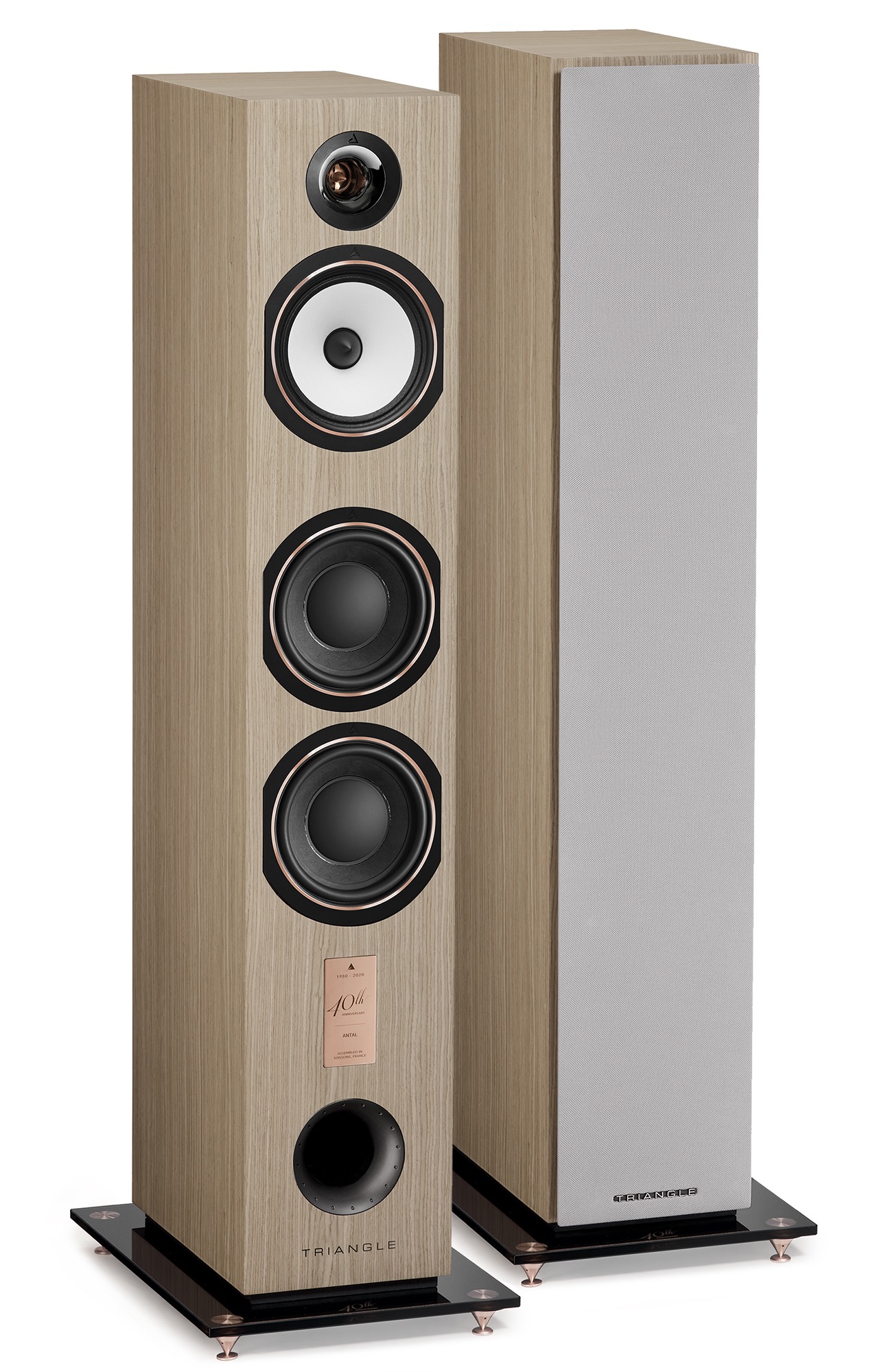

De prime abord, la nouvelle Triangle Antal 40th ressemble beaucoup à l'Antal Ez classique. La principale différence visible réside dans sa finition plus luxueuse. S’il s’agissait de la seule différence, on pourrait se dire que l'écart de prix entre les deux références est un peu exagéré. Mais les apparences sont trompeuses, car l'Antal 40th bénéficie également d'améliorations bien plus en profondeur.

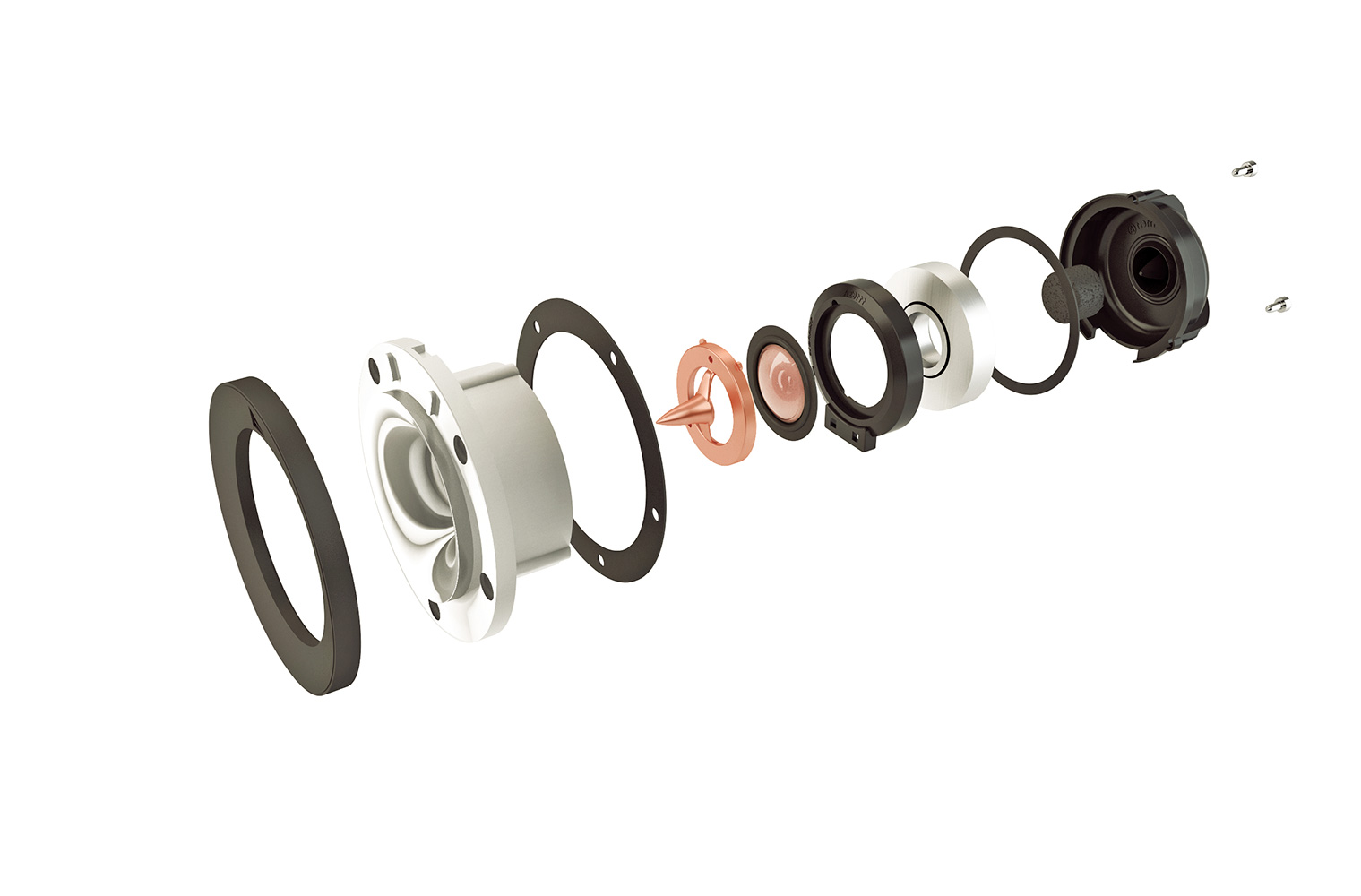

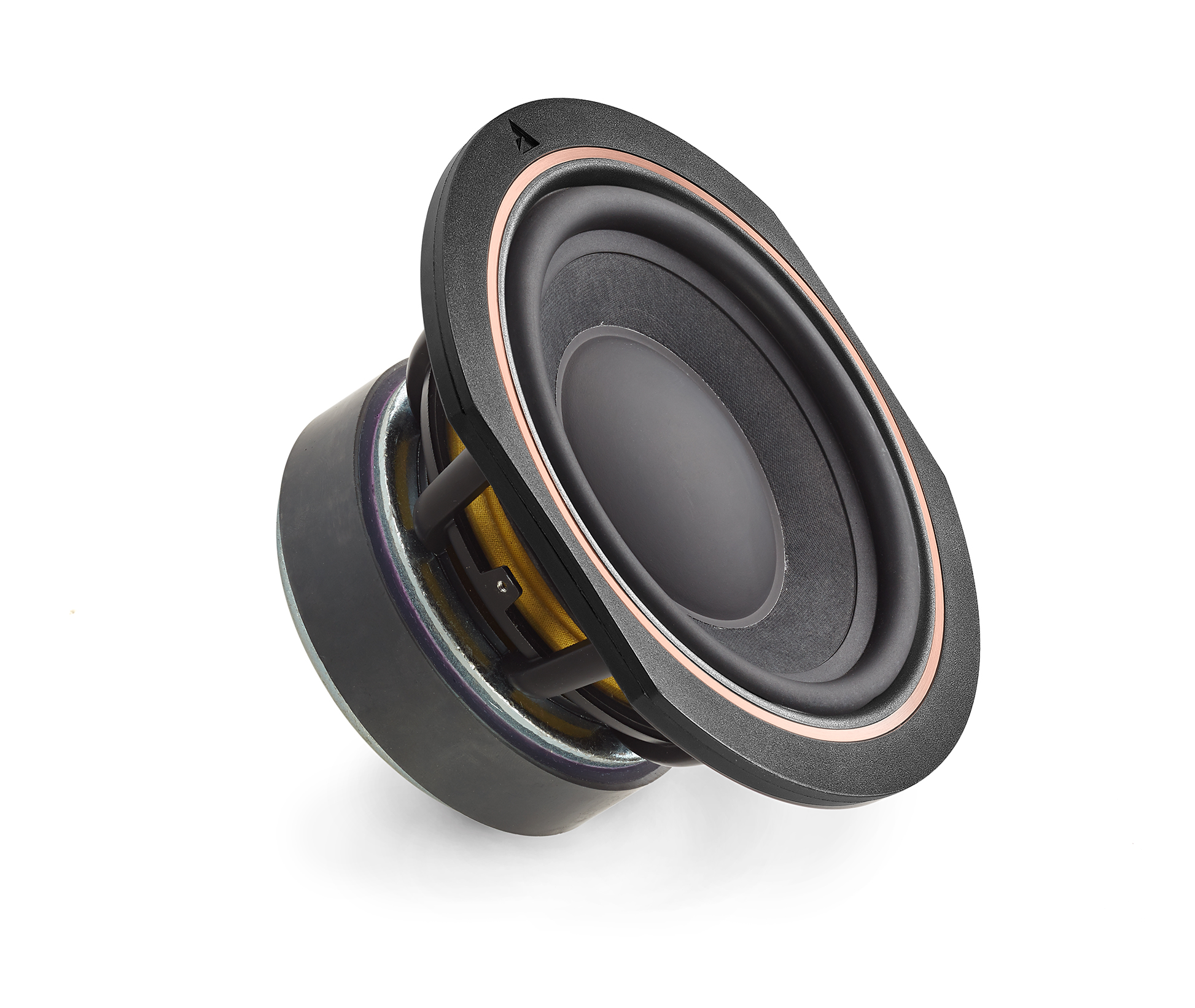

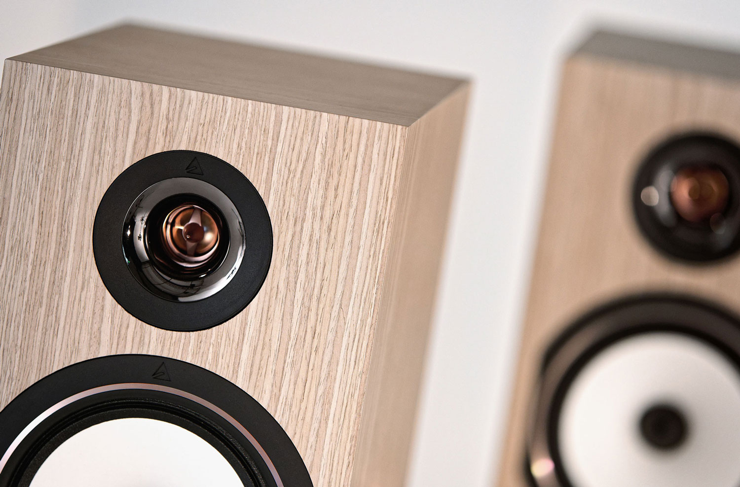

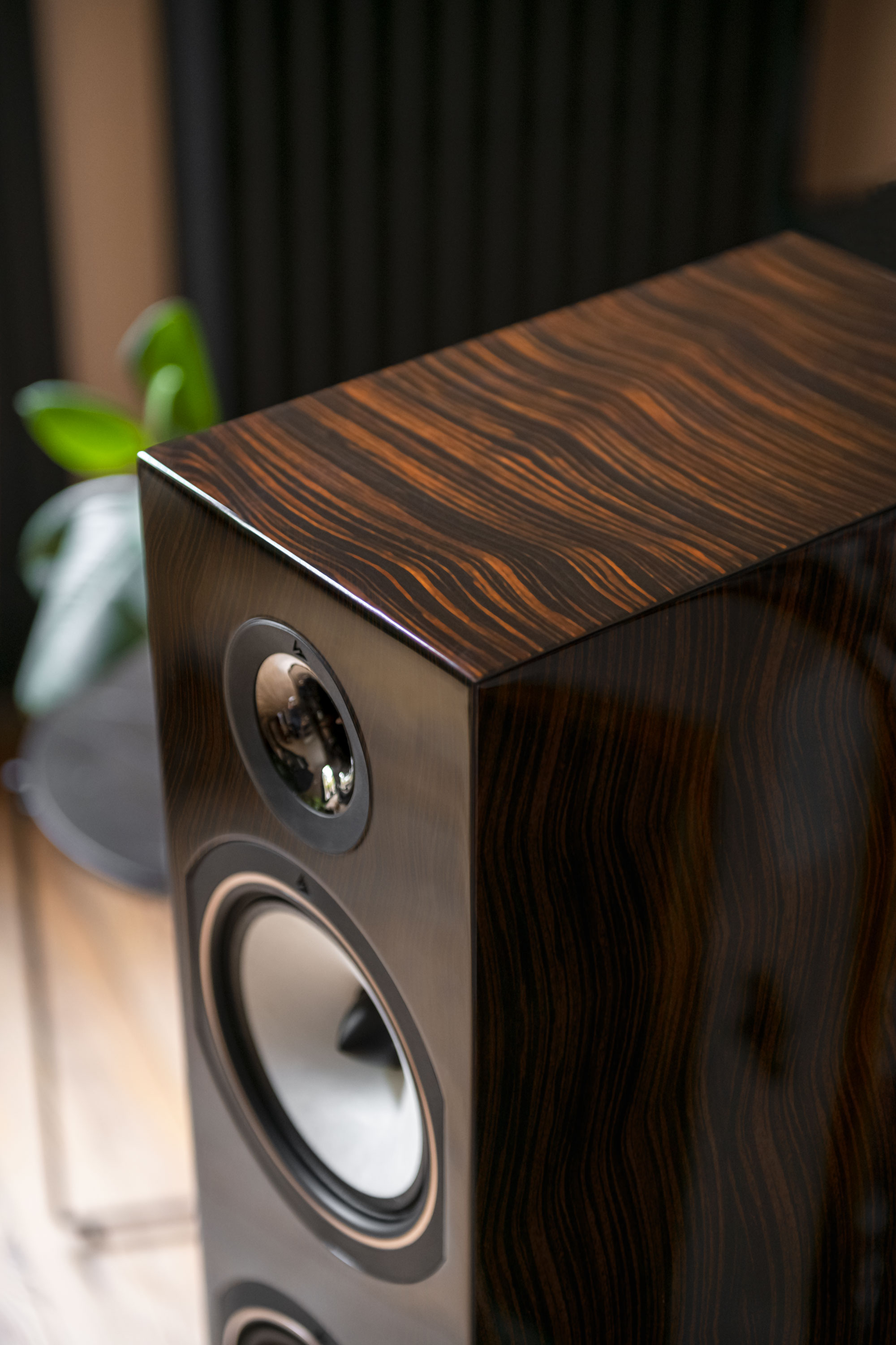

L'Antal 40th est toujours une enceinte 3 voies, équipée de quatre haut-parleurs très ressemblants à ceux de l'Antal EZ. Son tweeter à dôme de 25 mm est doté d'un pavillon avec pièce de mise en phase centrale en forme de petite ogive typique de la marque française. On retrouve également un transducteur de médium de 16,5 cm à membrane blanche en papier non traité, associée à une suspension périphérique multiplis relativement rigide. Les deux boomers sont eux aussi des modèles de 16,5 cm de diamètre portant de larges cache noyaux en métal.
Les changements techniques ne sont donc pas visibles et pourtant bien réels. Le dôme du tweeter n'est plus en aluminium, mais en alliage de magnésium anodisé. Le profil du cône du médium a été optimisé afin d'améliorer la linéarité dans les hautes fréquences. Les boomers n'ont plus des membranes en fibre de verre, mais réalisées en un savant mélange de différentes pulpes de bois, de lin et de fibre de carbone, hérité des enceintes Australe Ez.
Le circuit de filtrage de la Triangle Antal 40th est modifié en conséquence pour s'adapter aux améliorations effectuées sur les haut-parleurs. Le bornier et le câblage interne sont plus haut de gamme. L'ébénisterie est également réaménagée. Pour sa construction, elle utilise des panneaux de médium (MDF) de plus forte densité que pour l'Antal Ez. Elle comporte toujours des renforts internes qui viennent caler l'arrière des moteurs des boomers. La séparation entre la charge close du médium et le reste du volume interne est maintenant assurée par un pan incliné. Cette disposition limite les effets de résonances parasites internes et permet un plus grand volume de charge pour les boomers. Ce volume est toujours accordé en bass-reflex par un évent frontal.

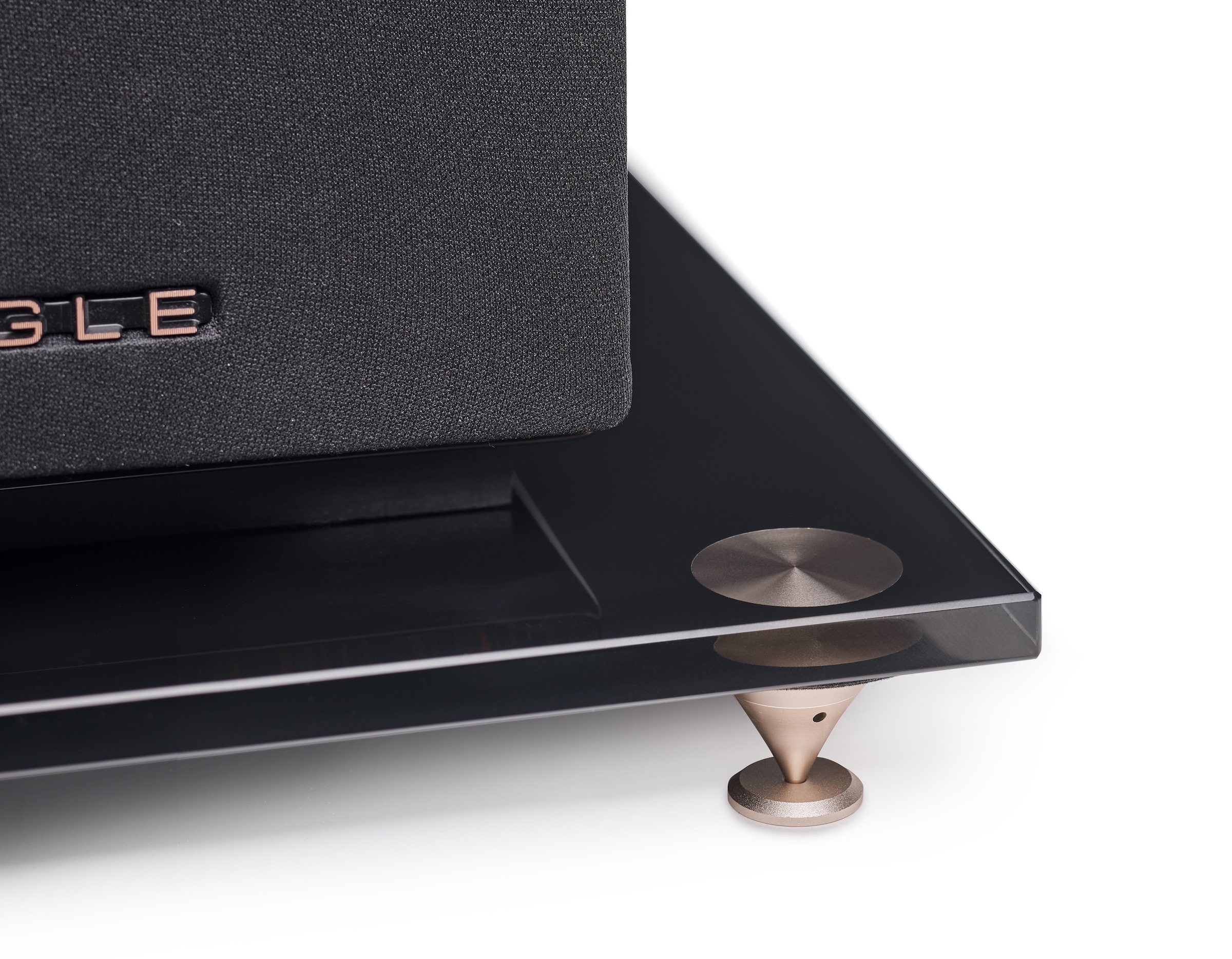

On remarque aussi des changements au niveau du socle en verre trempé de l'Antal 40th. Un peu plus profond, il accueille de nouveaux pieds réglables en hauteur dont on peut remplacer les pointes métalliques par des pointes en caoutchouc fournies dans l'emballage. Enfin la série 40ème anniversaire de Triangle marque la volonté du fabricant de relocaliser en partie sa production. Si les différentes pièces constitutives viennent toujours de Chine, l'assemblage intégral et tous les contrôles qualité sont réalisés dans les ateliers de Triangle à Soissons.
