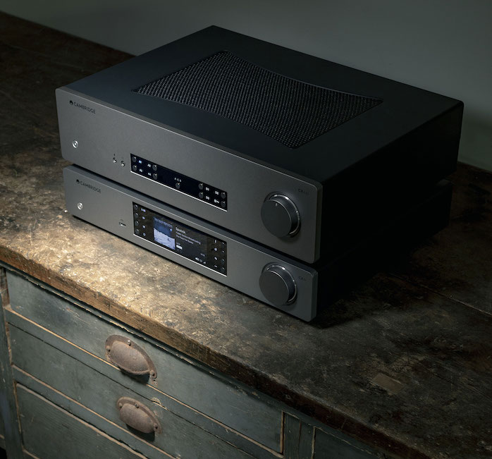

Modèle de nouvelle génération, le CXN V2 remplace le CXN avec qui nous avons fait connaissance en 2016. Se présentant comme un appareil Hifi de grande taille et non sous la forme d'un petit boîtier, comme c'est souvent le cas pour ce type de produit, il possède un large afficheur couleur qui permet de voir la pochette, connaitre les artistes, le nom et la source du morceau de musique que l'on est en train d'écouter.
cambridge audio cx series2 couple

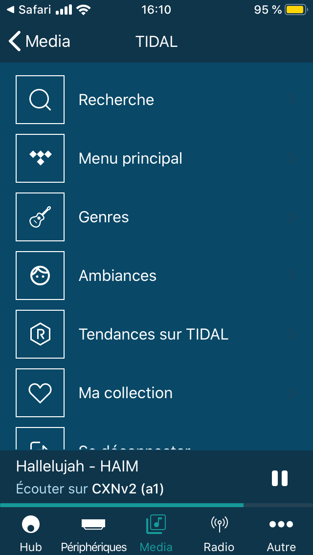

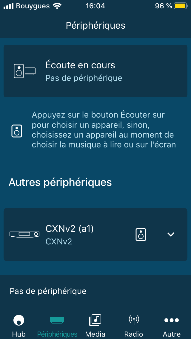

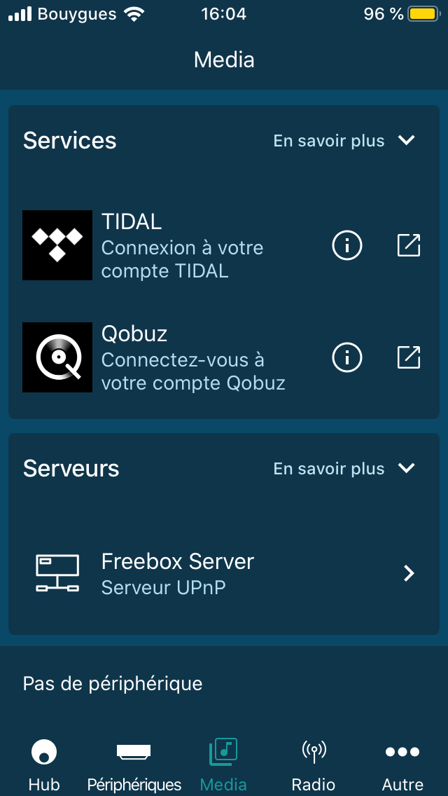

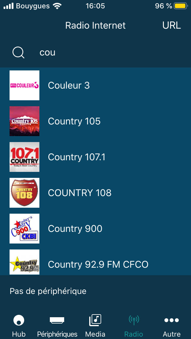

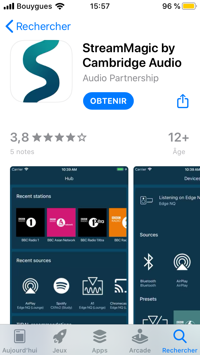

Les possibilités de lecture en réseau du Cambridge Audio CXN V2 sont très riches. L'appareil se connecte en Wi-Fi ou Ethernet. Une bonne partie de ses fonctions se pilote depuis sa télécommande ou son gros bouton rotatif à pression en façade. Le module de streaming intégré est propre à la marque. Baptisé Black Marlin, c'est le même que sur le lecteur réseau haut de gamme Cambridge Audio Edge NQ. Son application de pilotage StreamMagic est propre, claire et sans fioriture. Elle a l'avantage d'intégrer en natif l'accès aux services de musique Tidal ou Qobuz, ainsi qu'aux webradios. Par ailleurs, le module Black Marlin est compatible avec les protocoles Spotify Connect, AirPlay 2, Chromecast Audio, Roon et UPnP/DLNA. C'est tout ce que l'on a envie d'avoir et parfait sur ce point.

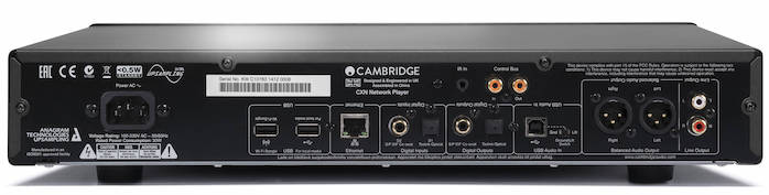

En plus d'être un lecteur réseau, le Cambridge CXN V2 est un convertisseur doté de trois entrées numériques : optique Toslink, Coaxial RCA ou USB-Audio. Le design extérieur de l'appareil est soigné et le dessin de ses circuits internes l'est aussi. À première vue, l'intérieur de son solide châssis métallique ne semble pas très rempli, ce qui n'est pas une surprise sur un lecteur réseau. Mais en y regardant de près, on décèle une topologie optimisée pour l'audio en haute résolution. Outre la présence du module de streaming Black Marlin, on note celle d'un processeur 32 bits de type SHARC d'Analog Devices (ADSP21261) qui assure un suréchantillonnage de tous les signaux en 24 bits/384 kHz selon l'algorithme ATF2 de la société suisse Anagram. La conversion numérique/analogique proprement dite est ensuite confiée à deux puces Cirrus Logic/Wolfson (WM8740SEDS) travaillant chacune en stéréo sur 24 bits/192 kHz. Pour finir, la section analogique s'appuie sur des amplis Op réputés pour leur musicalité (OP NE5532 et OP275 de chez Analog Devices) offrant un vrai étage de sortie symétrique.
