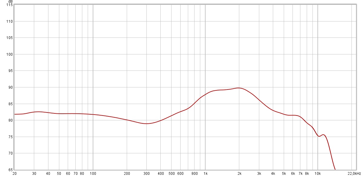

Les écouteurs Technics EAH-AZ70W sur le banc de mesures
Réponse en fréquence Technics AZ70W
Réponse en fréquence non-compensé des Technics EAH-AZ70W.

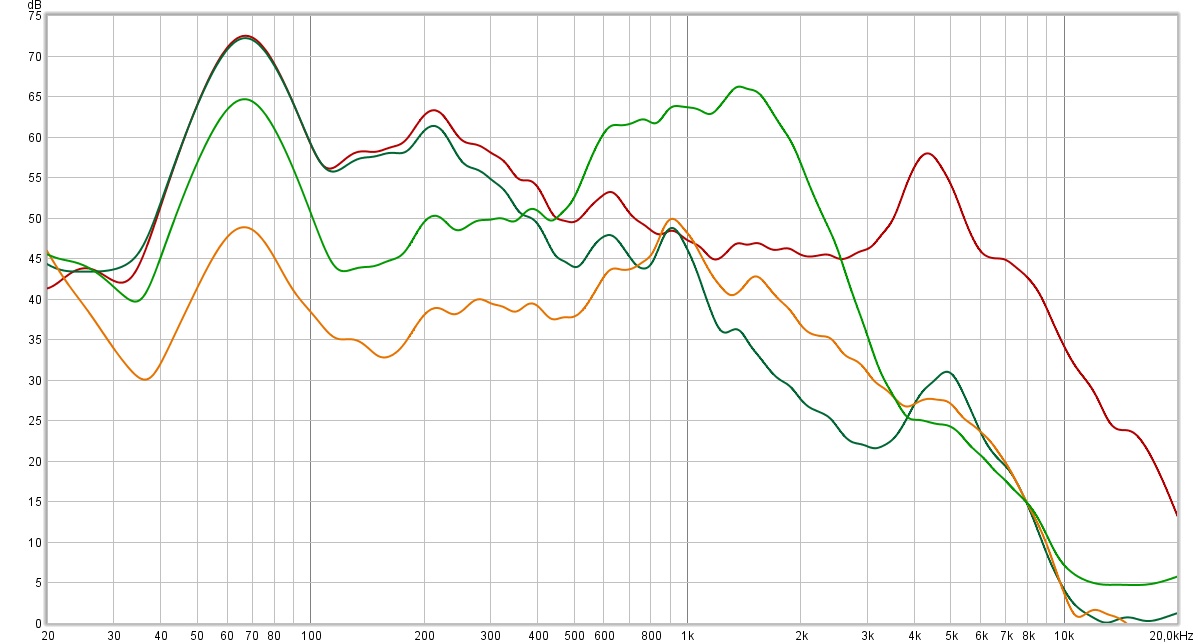

 Technics EAH AZ70W ANC
Mesure de la réduction de bruit des Technics EAH-AZ70W. En rouge, le signal de référence. En vert foncé, la réduction en mode passif (ANC éteint). En orange, avec la réduction de bruit activée. En vert clair, le retour sonore, malheureusement peu naturel.
