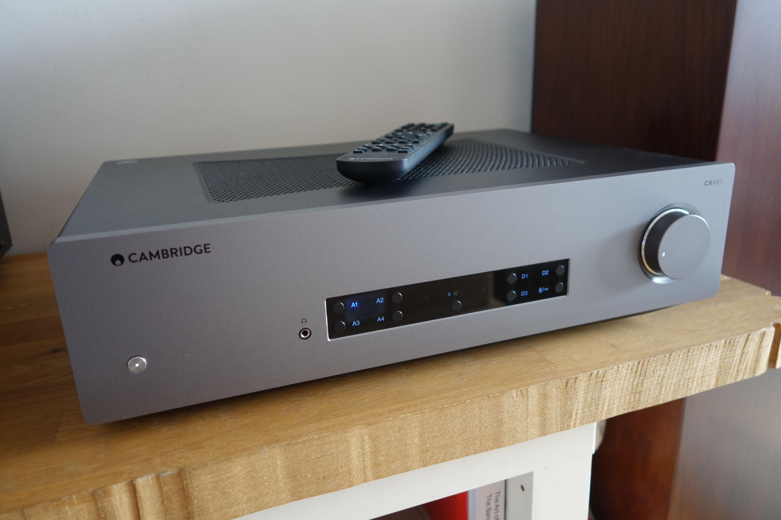

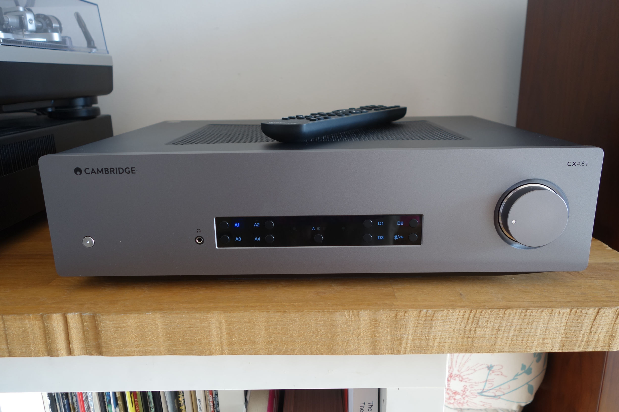

En matière de qualité de présentation et de finition, le Cambridge Audio CXA81 n'a rien à envier à des modèles de marques de l'acabit de Denon, Marantz, Yamaha ou Onkyo. Le design est la fois sobre et élégant. La teinte "gris lunaire" donne une petite touche d'originalité, de même que le large pied support frontal en arc de cercle qui affine grandement la silhouette.
L'intégré stéréo CXA81 est annoncé pour une puissance RMS de 2 x 80 watts sous 8 ohms et 2 x 120 watts sous 4 ohms. Il est donc déjà relativement costaud et prêt à s'attaquer à de grosses enceintes acoustiques de type colonnes.

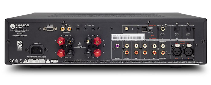

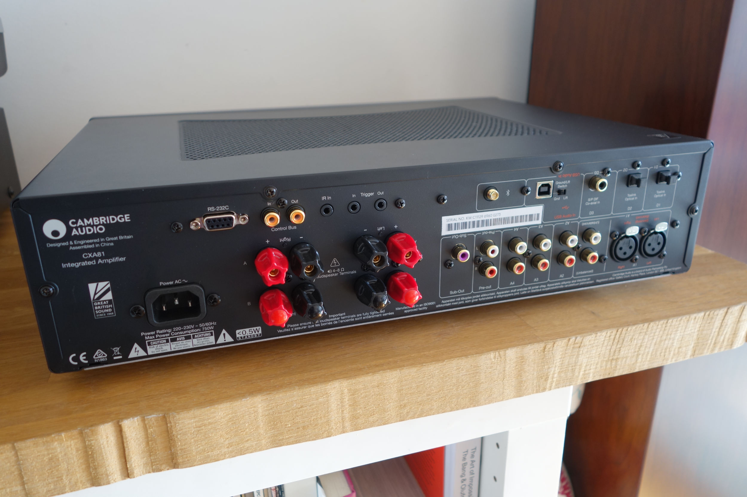

Le CXA81 n'est pas un ampli connecté, ce qui s'explique par la présence d'un lecteur réseau indépendant dans la série CX 2. Il ne dispose pas non plus d'entrée Phono, ce qui est un peu plus dommage, d'autant que Cambridge Audio a récemment lancé sa première platine vinyle, Alva TT. En contrepartie, l'arrière de l'appareil comporte une entrée symétrique analogique qui ne nous semble pas très utile.
Pour le reste, pas de souci : entre les cinq entrées analogiques, les quatre entrées numériques (optiques, coaxiale et USB), le Bluetooth AptX HD et le double bornier haut-parleurs (groupes A et B), on a le nécessaire (et suffisant) pour un usage moderne.

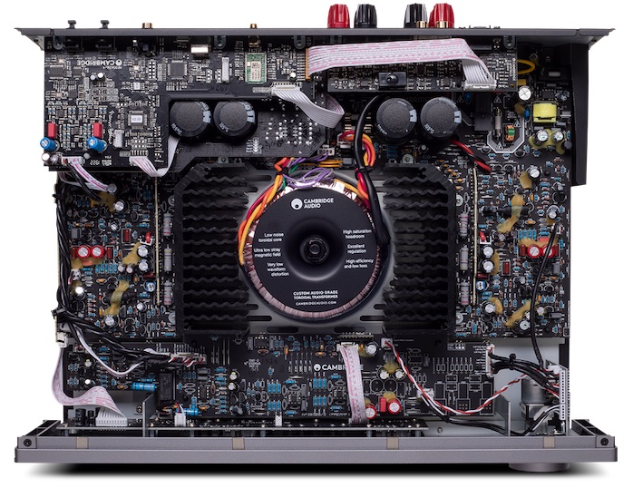

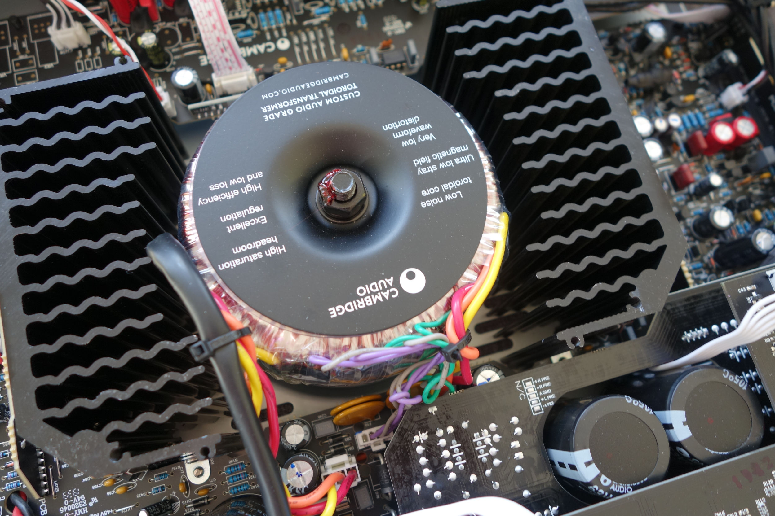

La topologie interne du Cambridge Audio CXA81 est extrêmement proche de celle de son prédécesseur CXA80. L'électronique s'organise autour d'un gros transformateur toroïdal central sur-mesure, de 10 cm de diamètre sur 7 cm de haut. Le filtrage d'alimentation utilise 4 condensateurs de 6800 µF sous 63 V. La réserve d'énergie, nerf de la guerre pour un ampli Hifi, est donc conséquente.
Cambridge CXA81 inside

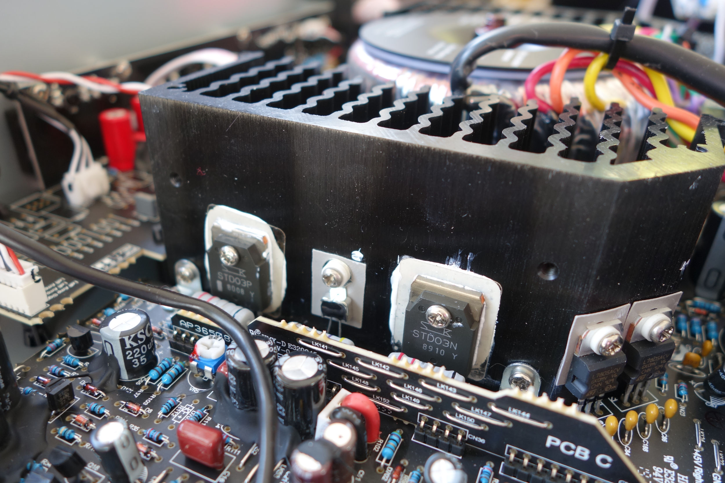

On constate par ailleurs que les ingénieurs de chez Cambridge Audio ont réalisé un travail d'optimisation par rapport au CXA80, en affinant le choix de plusieurs composants. La section de puissance n'en demeure pas moins toujours polarisée en classe A/B. Chacun de ses canaux travaille à partir d'un push-pull de transistors Darlington de chez Sanken (STD03P et STD03N, capacités maximales de 160 V, 15 A, 160 W chacun).

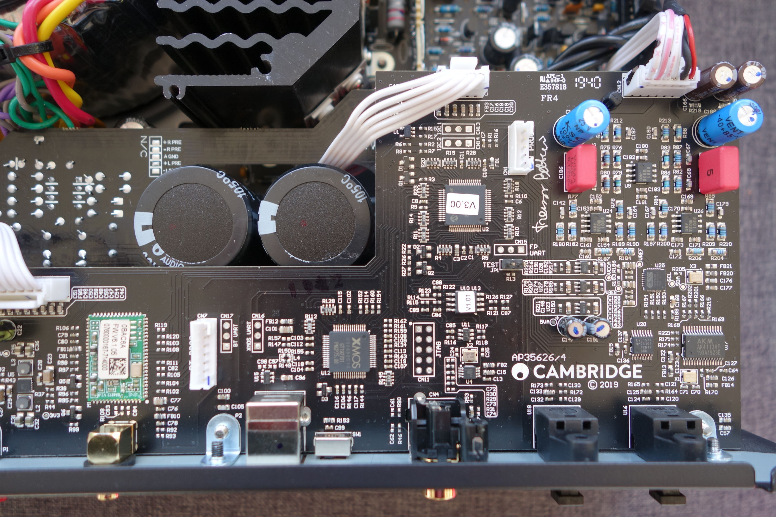

L'étage numérique possède une interface USB asynchrone Xmos, un transmetteur AKM 4113 et un convertisseur 32 bits/384 kHz, compatible DSD256, ESS Sabre ESS9016K2M.
