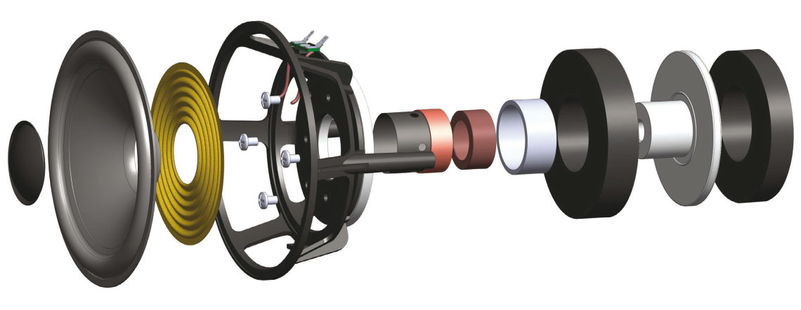

Le boomer mesure 16,5 cm de diamètre. Il utilise une membrane en papier enduit avec une suspension demi-rouleau de profil optimisé et une bobine mobile de 35 mm sur support en fibre de verre prévu pour une haute tenue en puissance, ainsi qu'un moteur à double aimant ferrite largement dimensionné.

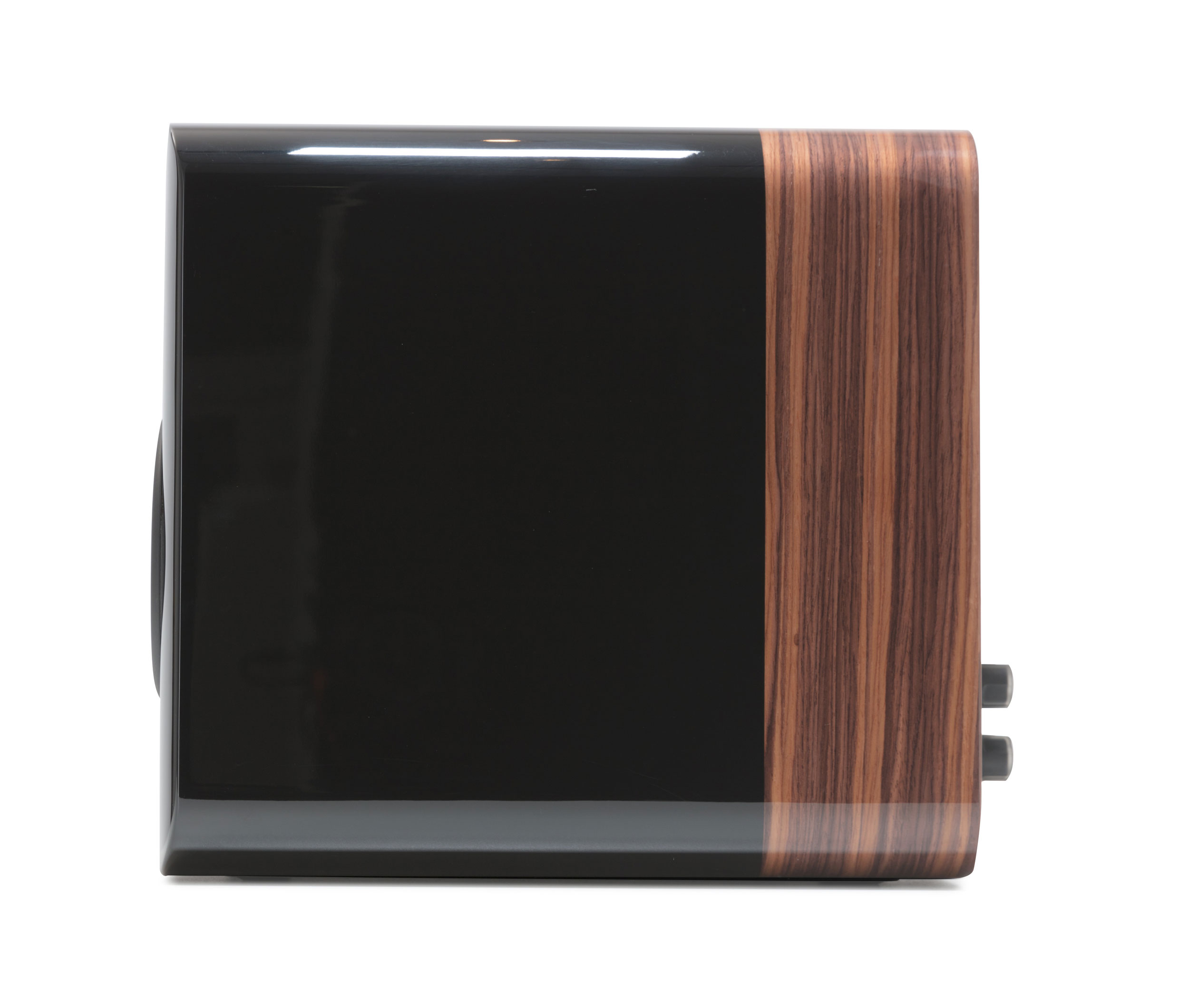

Bien sûr, il s'agit de transducteurs de haute qualité, cependant il n'y a jusque-là rien d'exceptionnel - et ce même si le filtre est très travaillé à partir de composants de grade audiophile supérieur. La finition du coffret doté d'arêtes fortement arrondies l'est un peu plus. Celui-ci est habillé sur sa partie frontale d'une peinture nacrée ou métallisée et sur son quart arrière d'un placage en bois. Le tout est recouvert d'une superbe et profonde laque piano sans aucun raccord apparent. Là, on met un pied dans le luxe. Mais les vrais atouts de la Q Acoustics Concept 300 sont encore ailleurs.

Ce pied est fixé sous l'enceinte par le biais d'une plaque montée sur quatre ressorts et deux patins Sylodamp. L'ébénisterie de la Q Acoustics Concept 300 est également fort particulière. Ses parois sont à triple épaisseur, composées d'un sandwich de panneaux de médium collés et découplés par du Gelcore. Elles atteignent une épaisseur de 40 mm !
Enfin, pour ne pas s'arrêter en si bon chemin, les transducteurs sont montés de façon découplée. Le boomer, par exemple, est plaqué au baffle par le biais de deux tiges filetées, rivées à une grosse entretoise interne par des boulons et ressorts, qui le mettent sous tension.
