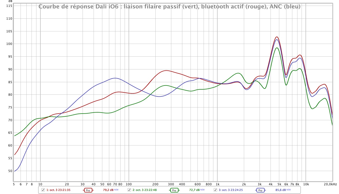

Le casque Dali iO6 sur le banc de mesure ON-mag
Le casque Dali iO6 a une courbe de réponse remontante et relativement claire. Cela se voit sur notre mesure (premier graphique ci-dessous) où le meilleur équilibre est trouvé lorsque le mode ANC (réduction de bruit active) est enclenché. Nous avons comparé nos résultats avec ceux du laboratoire de recherche de Dali au Danemark (seconde courbe). Les courbes rouge (mode passif) et verte (mode ANC actif) correspondent à ce que nous avons obtenu. Cependant, lorsque les oreillettes du casque sont appuyées plus fortement sur le crâne, le niveau dans le grave est beaucoup plus important (courbes violette et bleue).
La mesure de distorsion fait apparaitre des résultats corrects.
La mesure de l'isolation phonique montre que l'action du mode ANC est modérée, mais bien effective, avec une réduction du bruit visible entre 70 et 800 Hz et qui monte jusqu'à plus de 10 dB.
