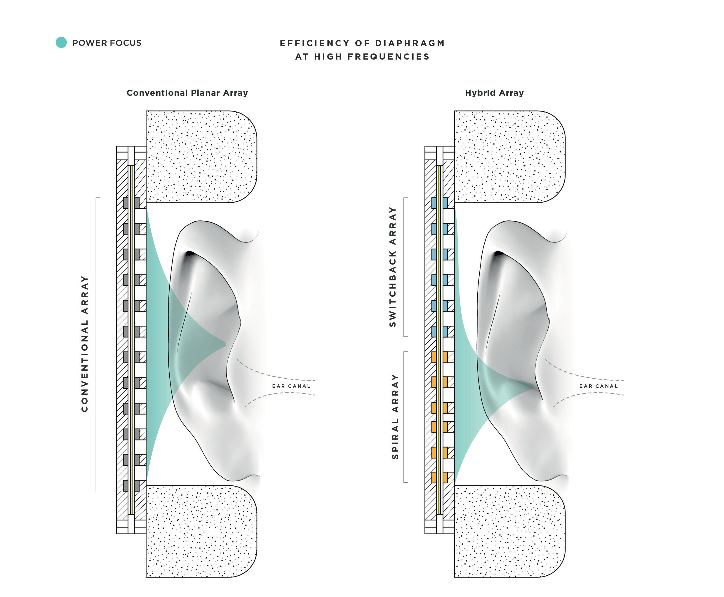

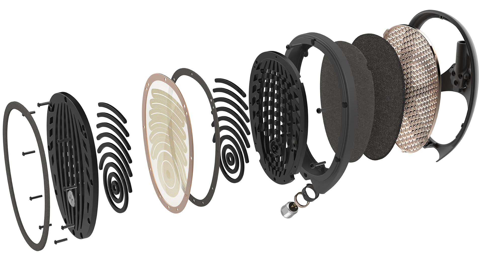

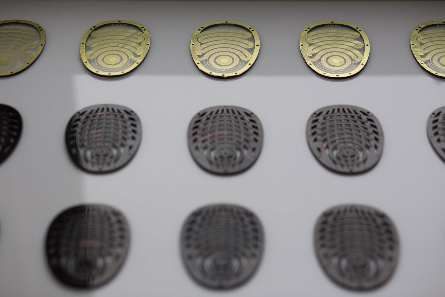

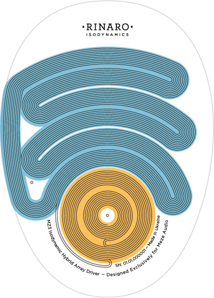

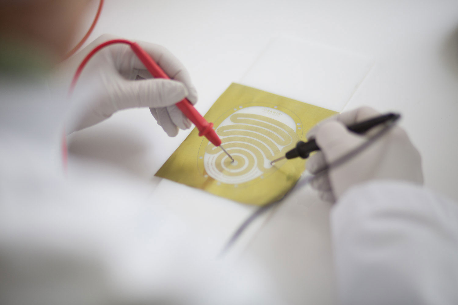

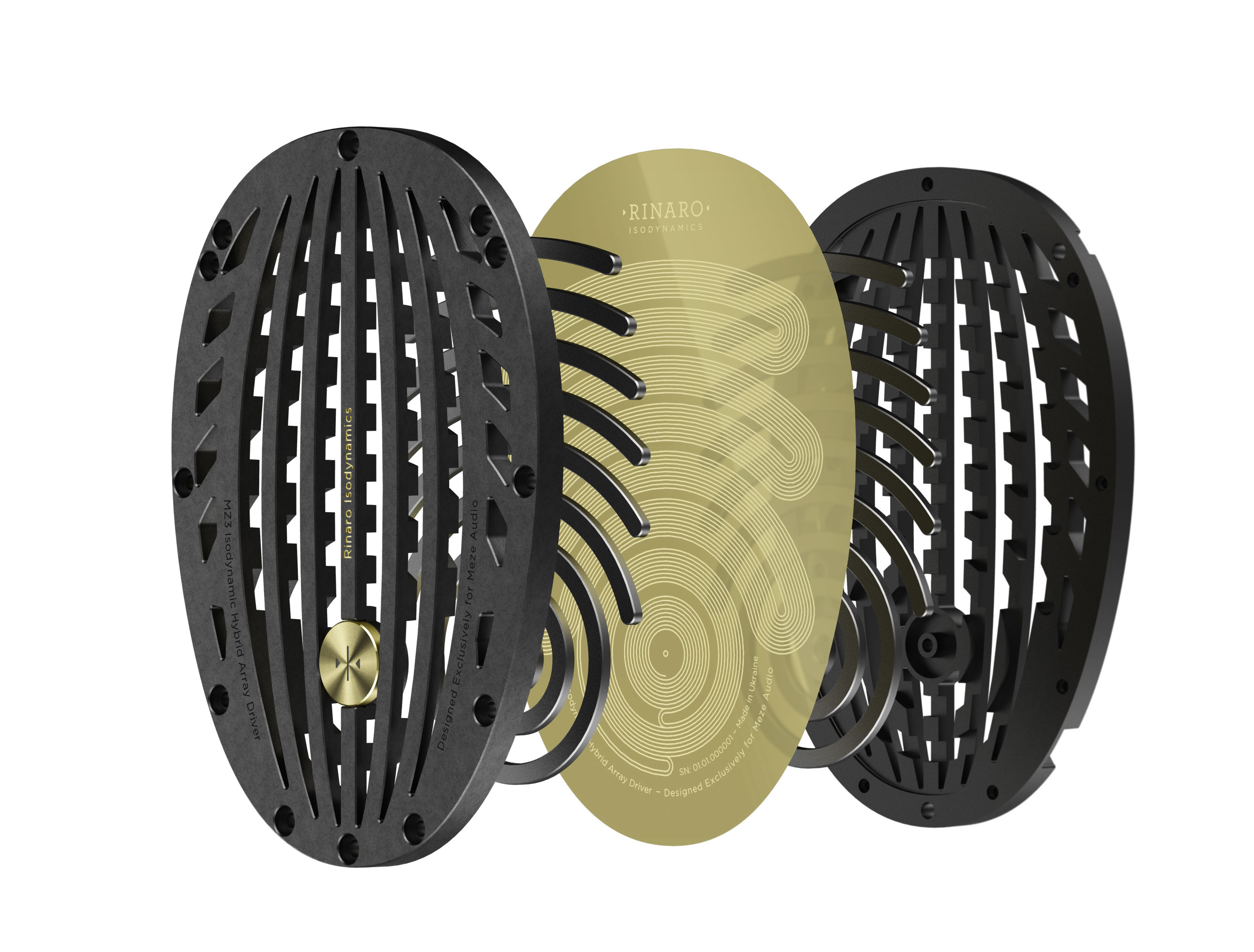

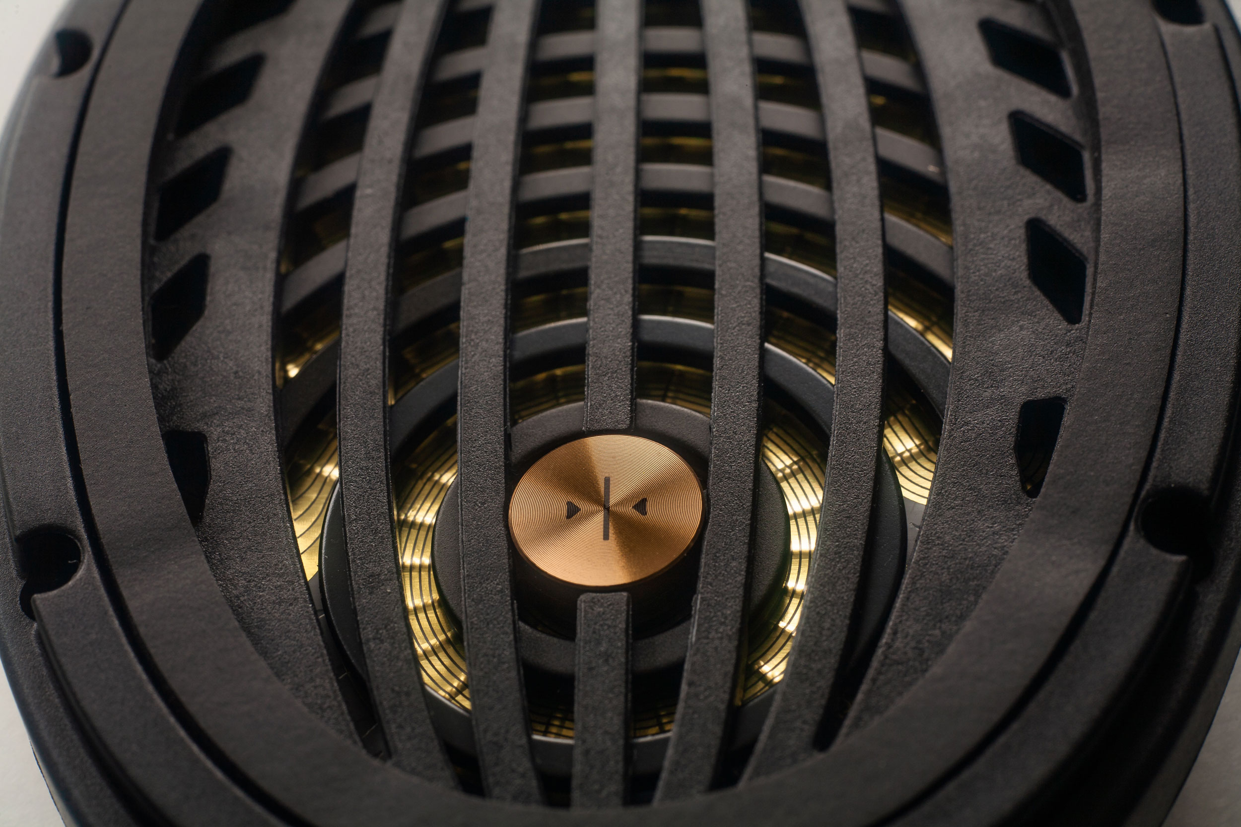

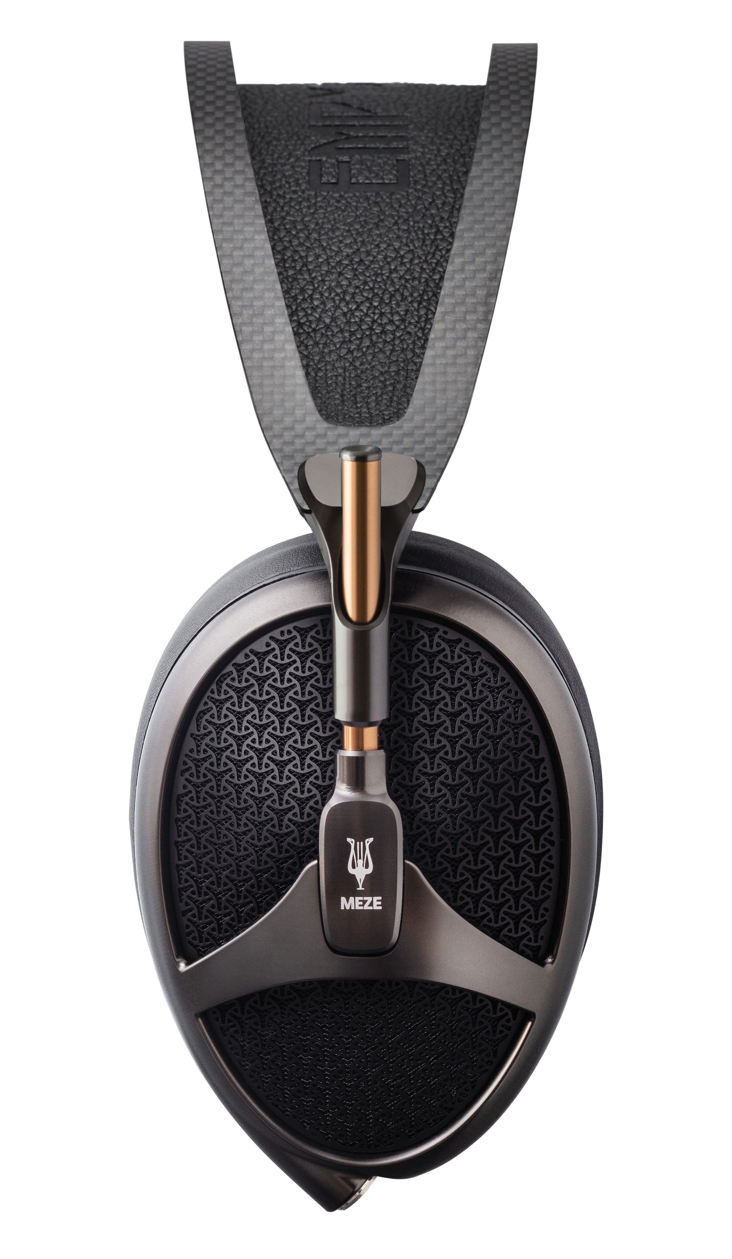

Premier et seul (pour l'instant) casque de salon de Meze, l'Empyrean constitue à la fois le haut de gamme et le point d’entrée en Hifi de la marque, plaçant le ticket à 2990 €, un tarif presque inaccessible au commun des mortels. La technologie de ses transducteurs est dérivée d’un modèle planaire/orthodynamique, baptisé isodynamique hybride. Elle s’appuie sur un principe proche d'une configuration deux voies, mais sans s’appuyer sur un système de filtre. En lieu et place des sections alignées d’aimants et de rubans de l'orhoplanar classique, Meze a développé une structure nouvelle, séparée en deux zones sur la large membrane de section ovoïde de son transducteur. La première zone, petite et centrée légèrement en bas, dessine un duo bobine/aimant en spirale pour la reproduction des médiums et aigus. La seconde, dédiée aux basses, occupe les deux tiers restants de la membrane en laissant serpenter son ruban conducteur de gauche à droite entre les aimants. Scinder ainsi le transducteur dans une sorte de deux-voies mécanique permettrait une bien meilleure reproduction de l'ensemble des fréquences audio.
Meze Empyrean test ONmagFR 1

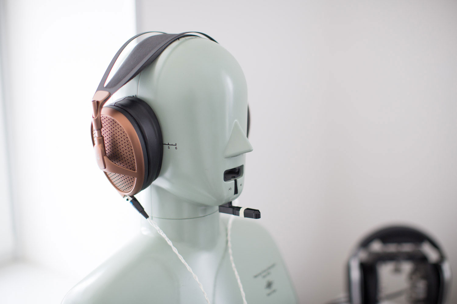

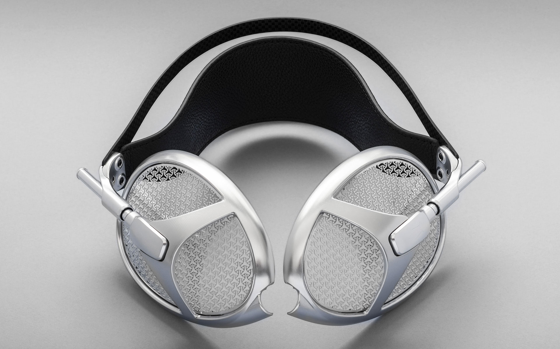

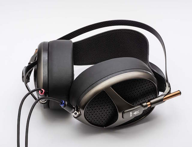

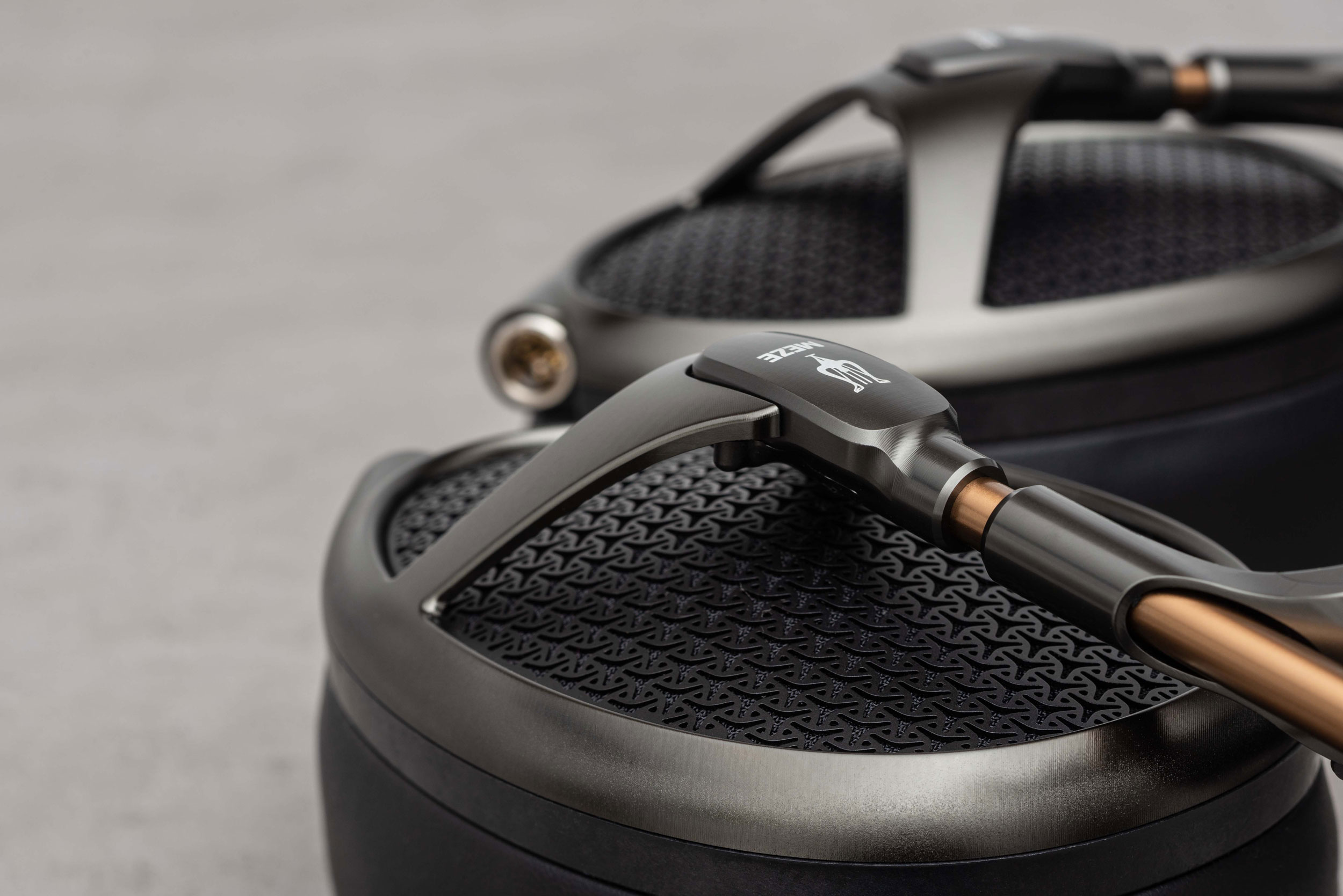

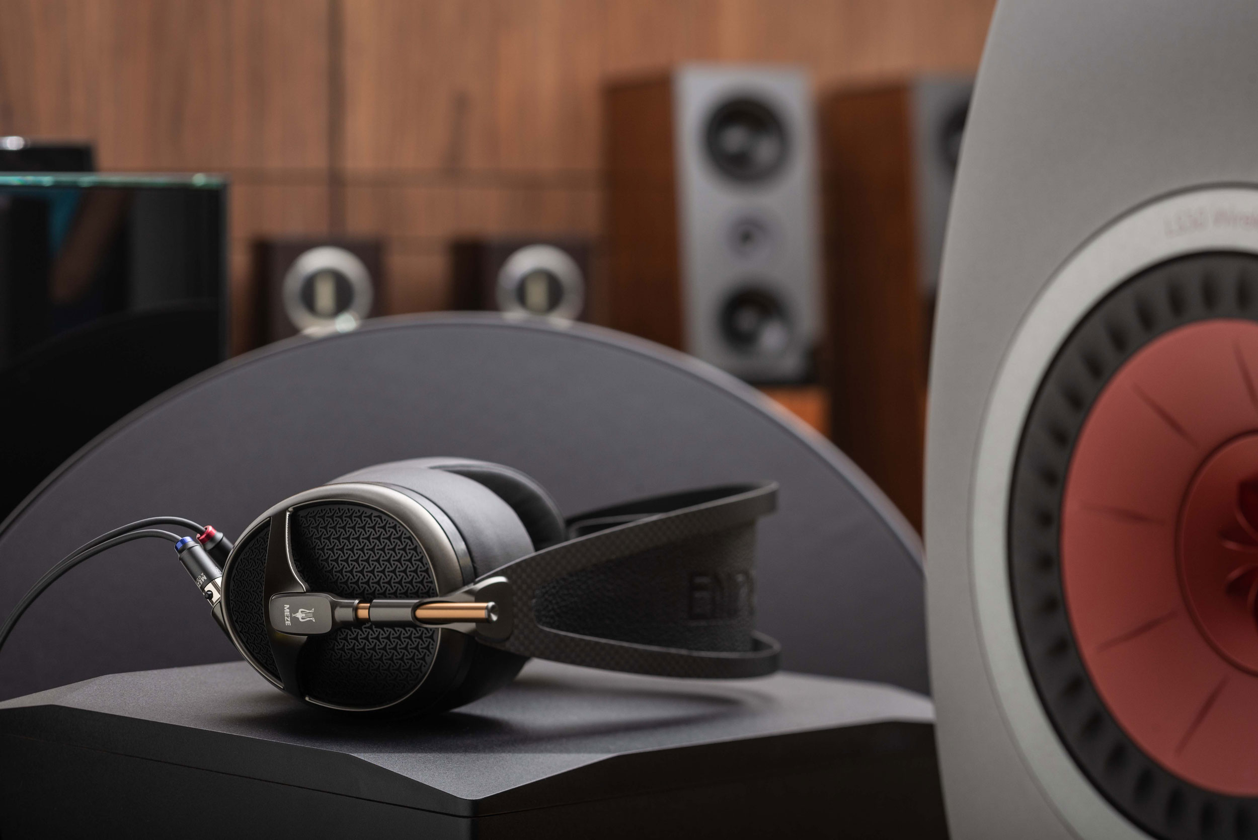

Une enveloppe de métal sculptée, artistique et bien pensée pour un transducteur orthoplanar innovant totalement sur-mesure

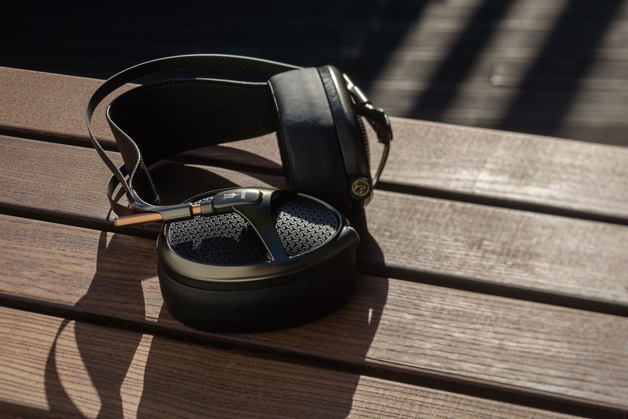

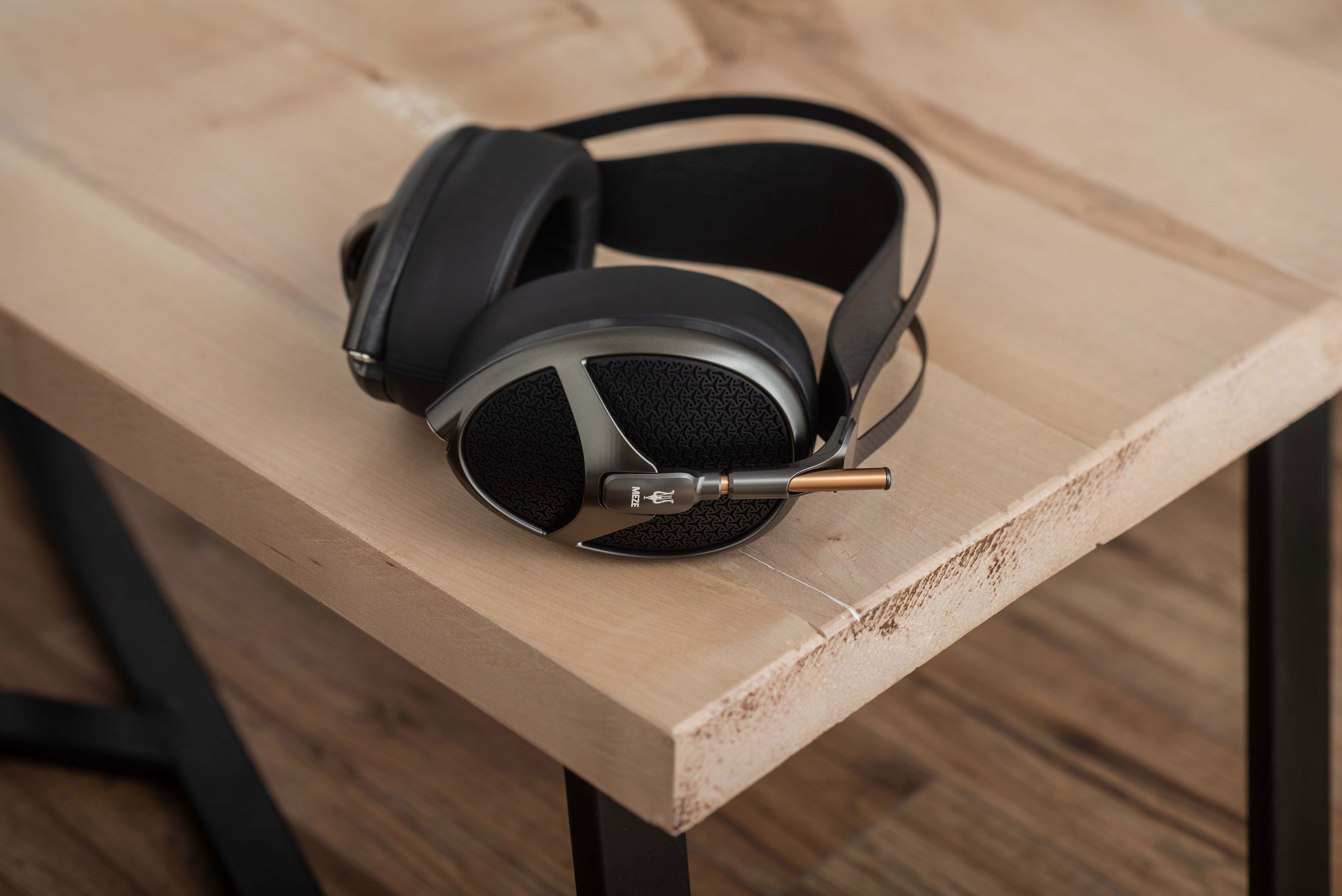

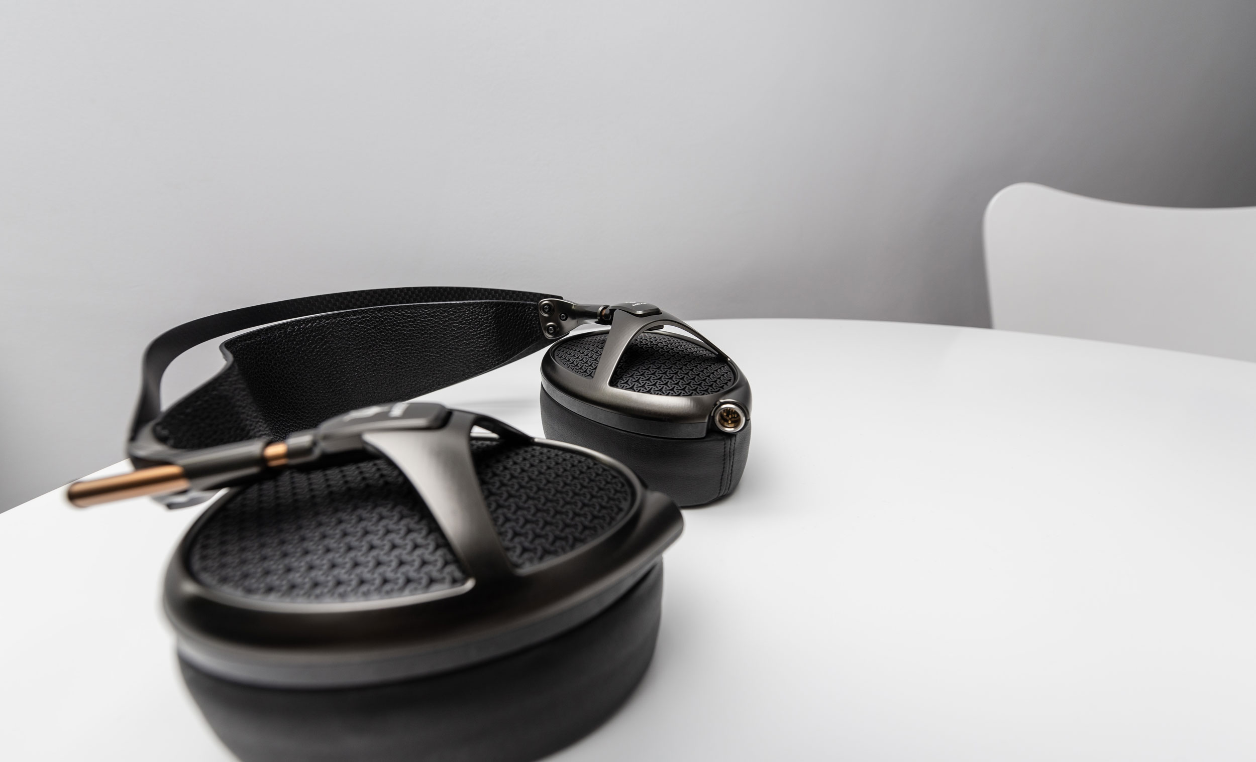

L'ergonomie et la structure technique de ce casque Meze Empyrean sont particulièrement réussies, car presque symbiotiques. On reproche à bon nombre de casques Hifi haut de gamme d’oublier l'aspect pratique et le confort en devenant trop spartiates. Ce n’est pas le cas ici. L'esthétique du Meze Empyrean peut diviser, mais elle s’affiche comme une œuvre originale et artistique à part entière, reconnaissable immédiatement. On peut dire que l'on est en présence "d'une vraie gueule de l'audio".

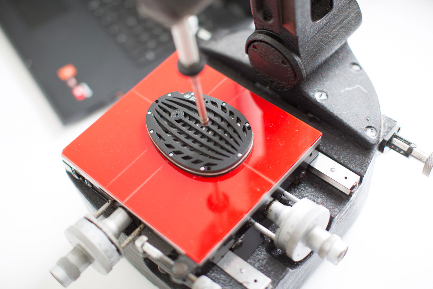

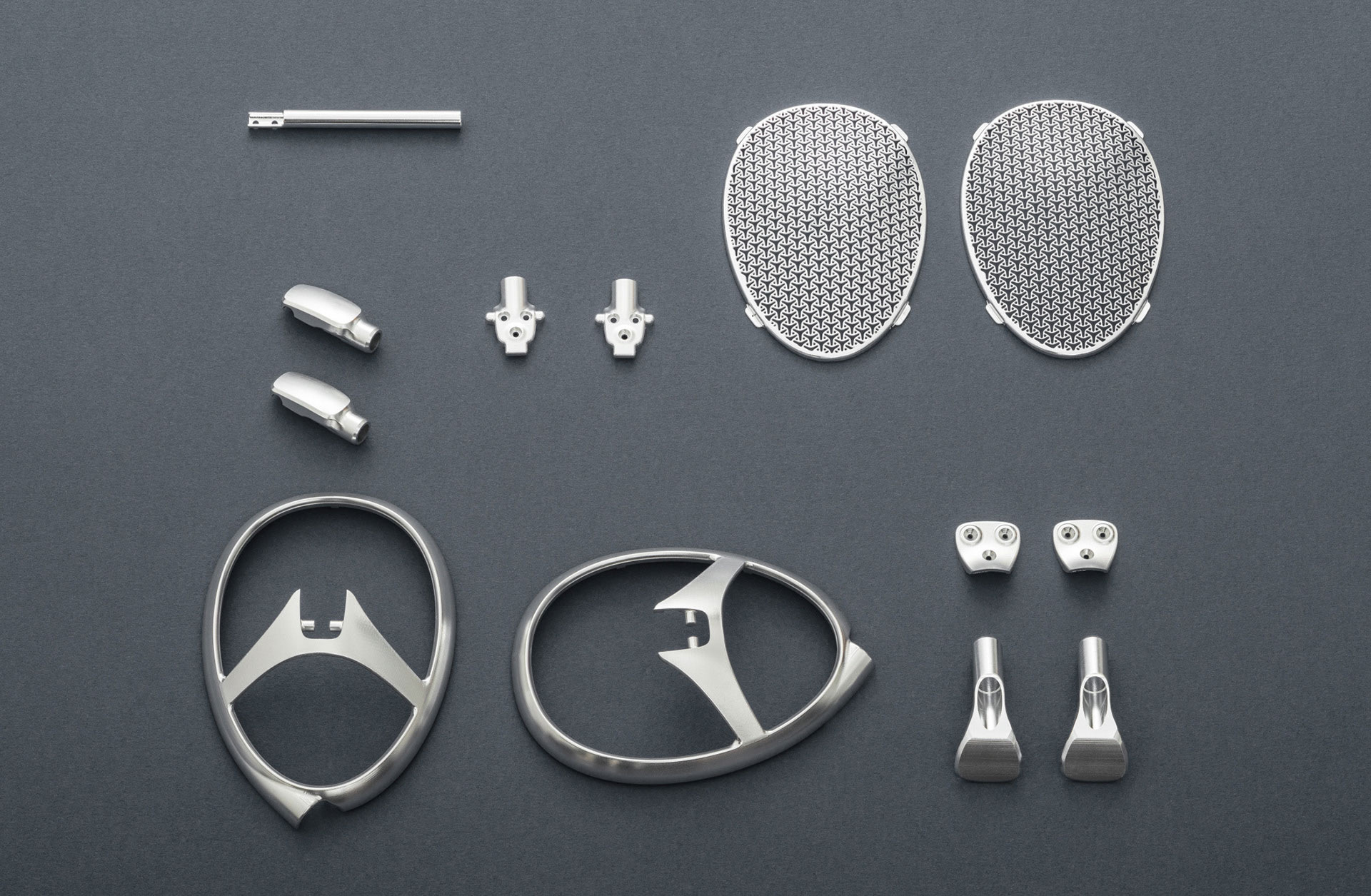

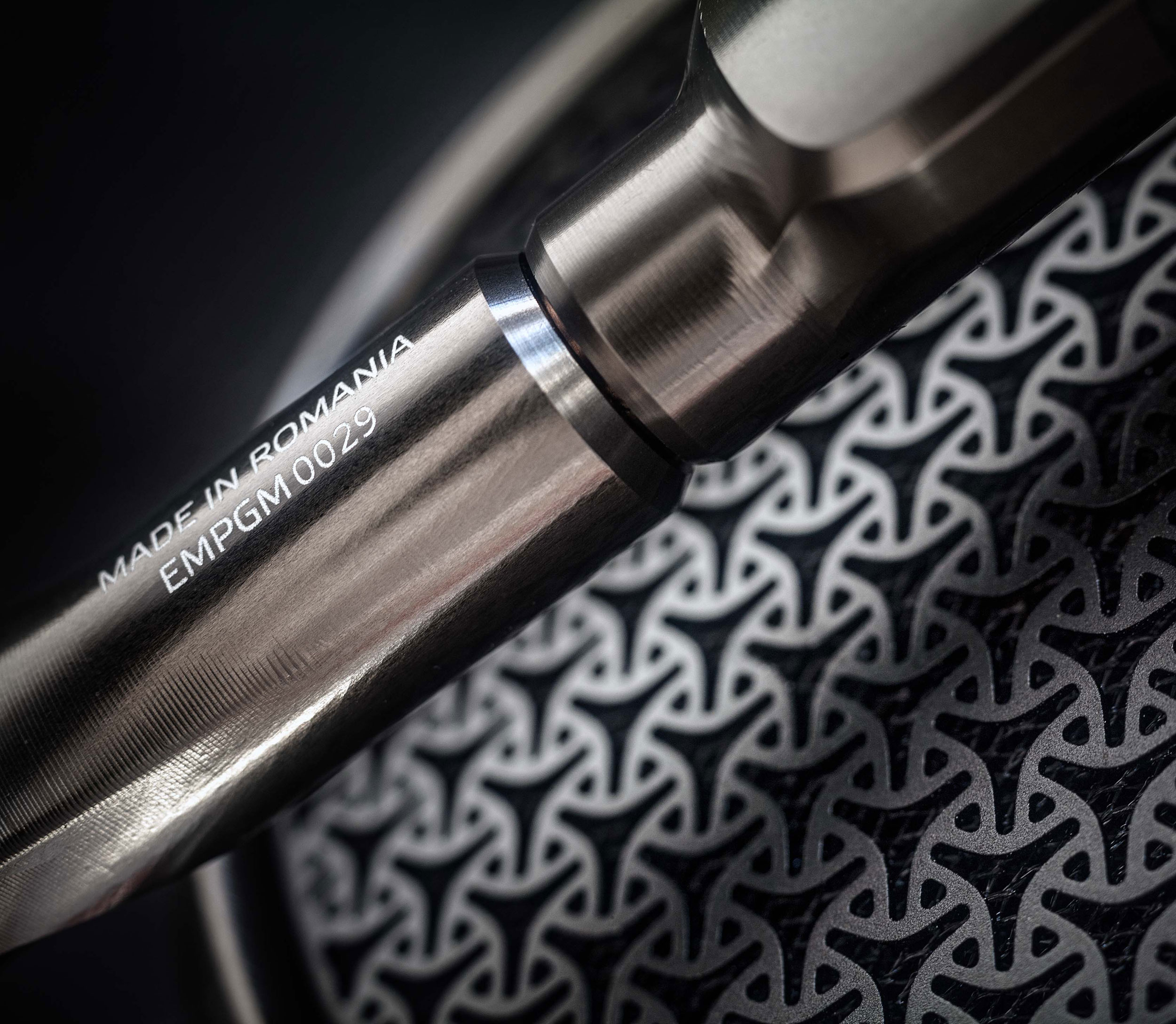

La construction associée à cette esthétique hors norme est tout aussi soigneusement étudiée, s'appuyant sur de nombreuses pièces usinées en aluminium et plusieurs petits détails ergonomiques bien pensés. Il est très dur de prendre en défaut le Meze Empyrean, qui ne se contente pas de singer une approche déjà existante. En l’état, il ressemble plus au projet d’une grande marque comme Sennheiser ou Beyerdynamic qu’à celui d’un débutant en la matière.

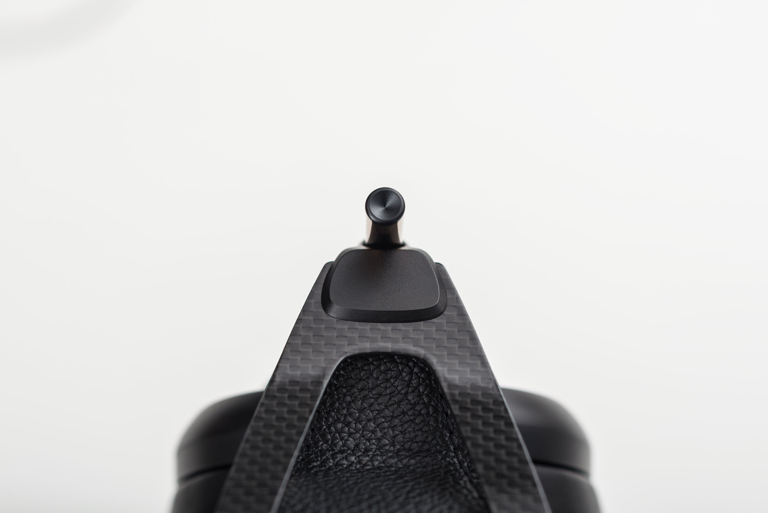

Les limites techniques de Meze restent toutefois visibles sur quelques petits détails à la patte artisanale, d’infimes éléments de finition dont on perçoit de discrètes traces d’usinage et bavures en s’y penchant suffisamment. Mais le seul vrai défaut notable de ce casque Meze Empyrean demeure le système de réglage de l’arceau, très - voire trop - serré pour être facile d’utilisation.

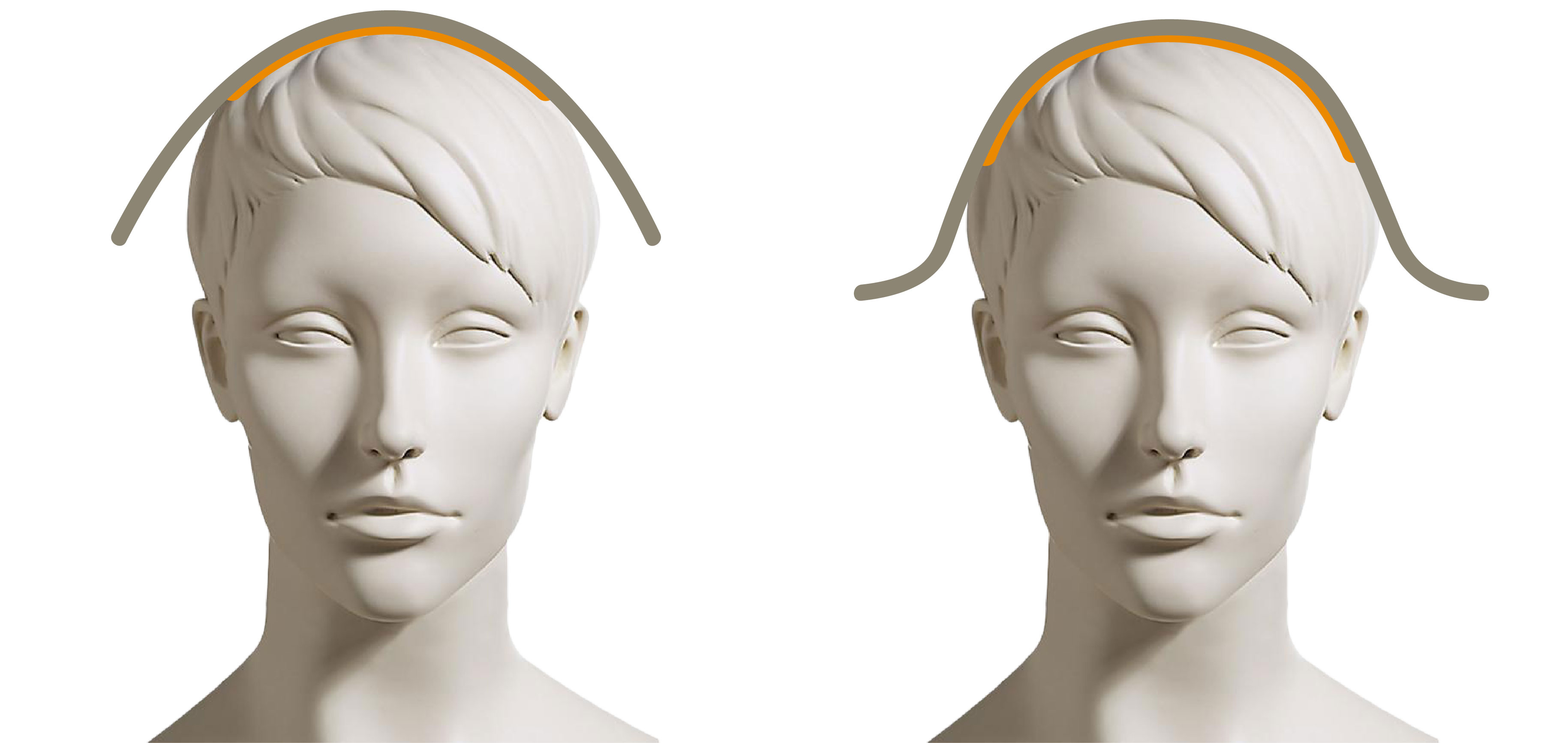

Le confort est en revanche exemplaire, principalement grâce au design étudié en amont. Le bandeau appui-tête bombé permet de très bien répartir les 430 g du casque. Les coques des oreillettes s’orientent idéalement grâce un petit système de ressorts, et les coussinets très rembourrés ne serrent jamais excessivement. Sans être le meilleur du genre, le Meze Empyrean évite parfaitement les écueils de nombreux casques planaires (ou orthoplanar) et se laisse ainsi porter pendant plusieurs heures sans fatigue excessive.

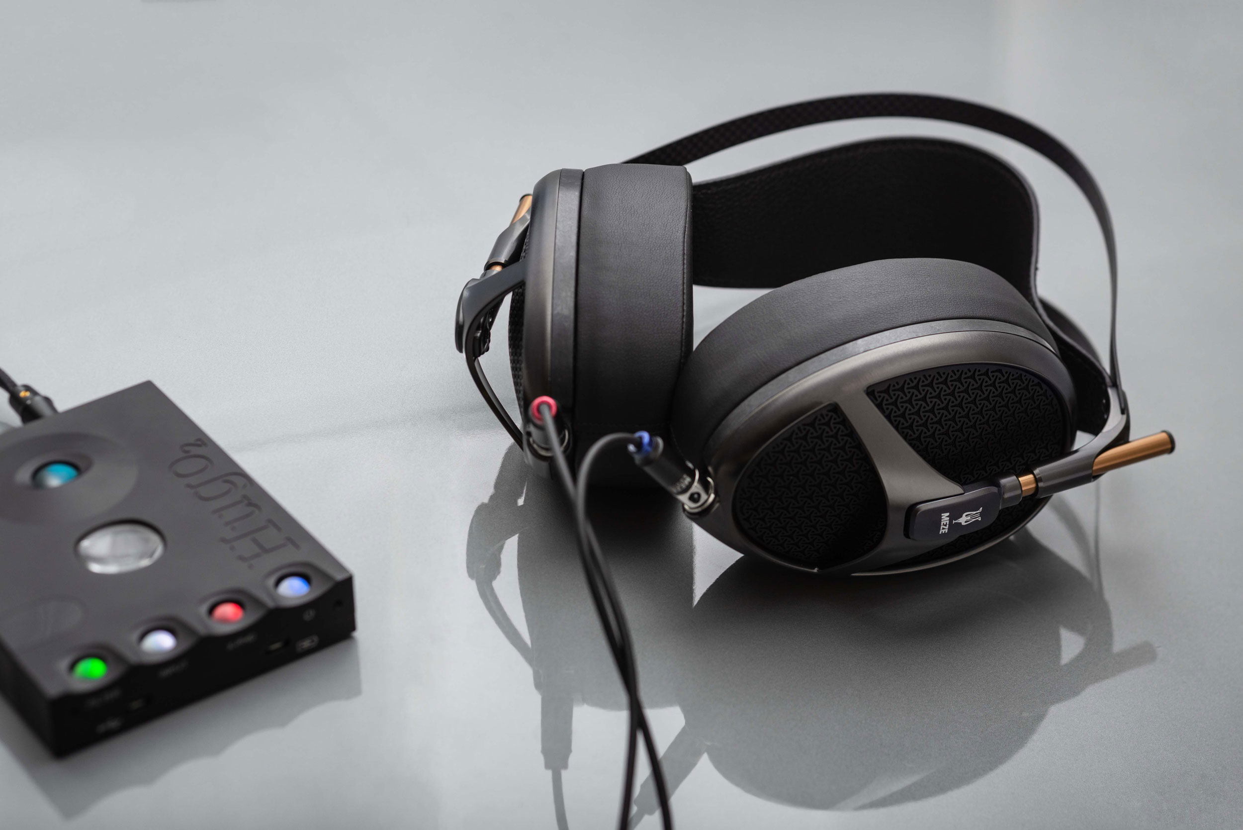

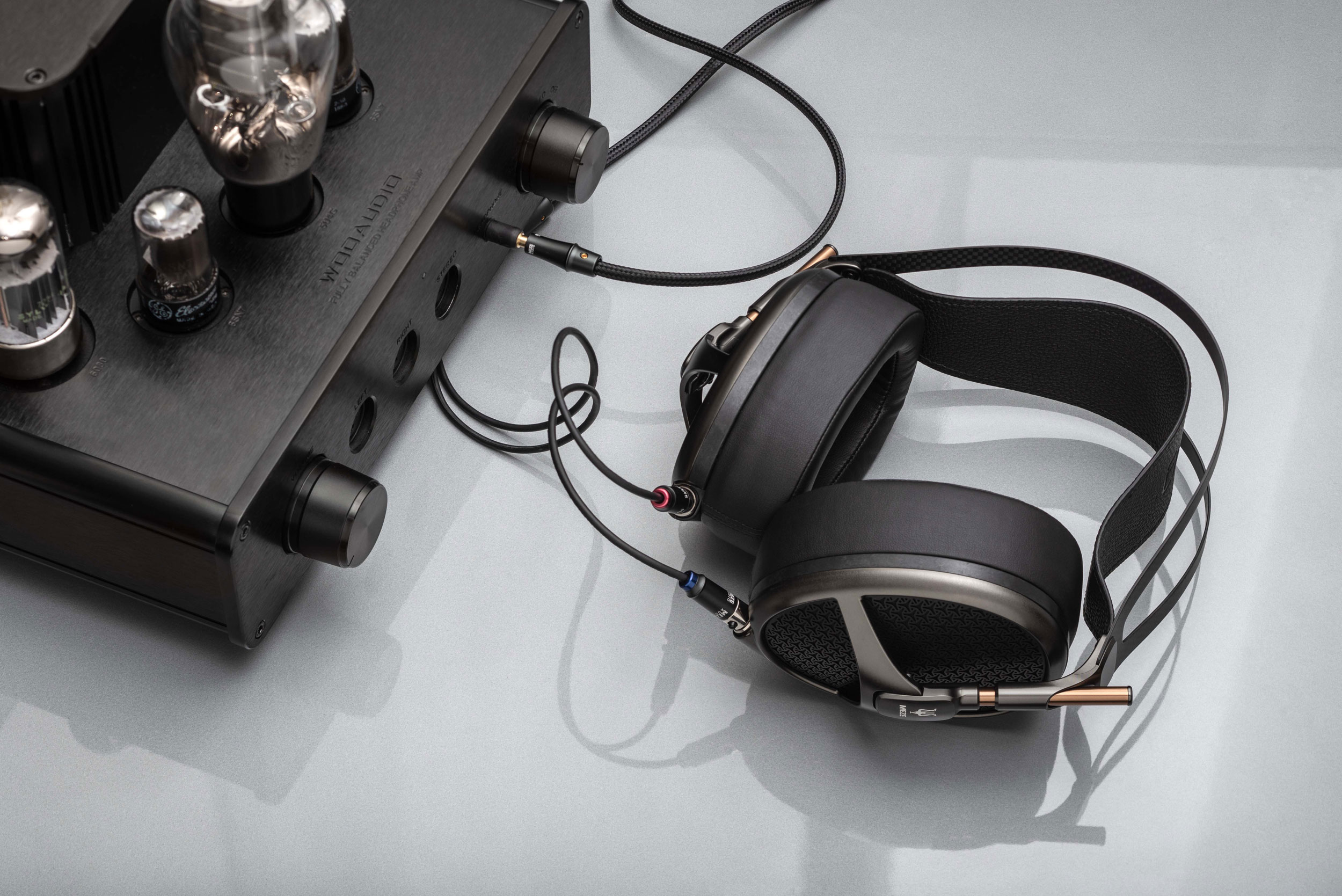

Bonne surprise aussi côté amplification : ce casque n’a pas besoin d’une électronique très puissante pour être alimenté correctement, sa sensibilité étant particulièrement bonne. Sa marge de progression est cependant très importante quand on passe d’un ampli/carte son moyen à du haut de gamme.

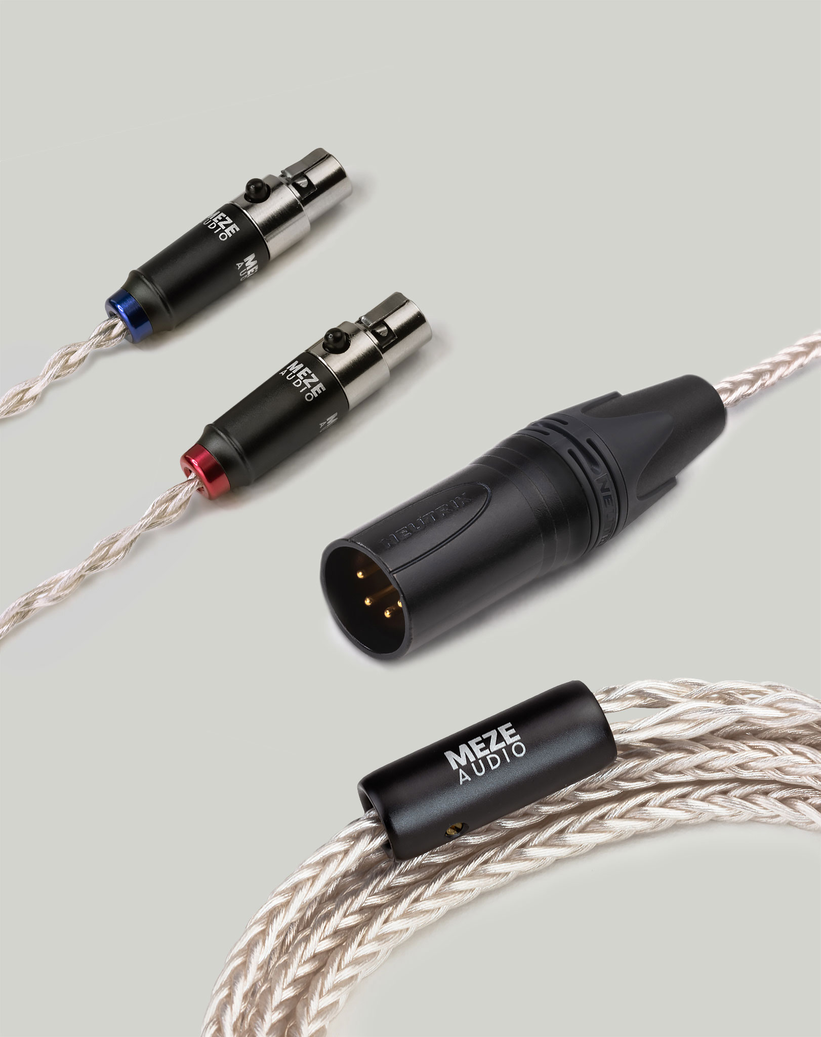

  • Câble : détachable en Y à connectique XLR (disponible avec prise 3,5 mm, 6,35 mm asymétriques ou en 2,5 mm, 4,4 mm et XLR 4 broches symétriques)

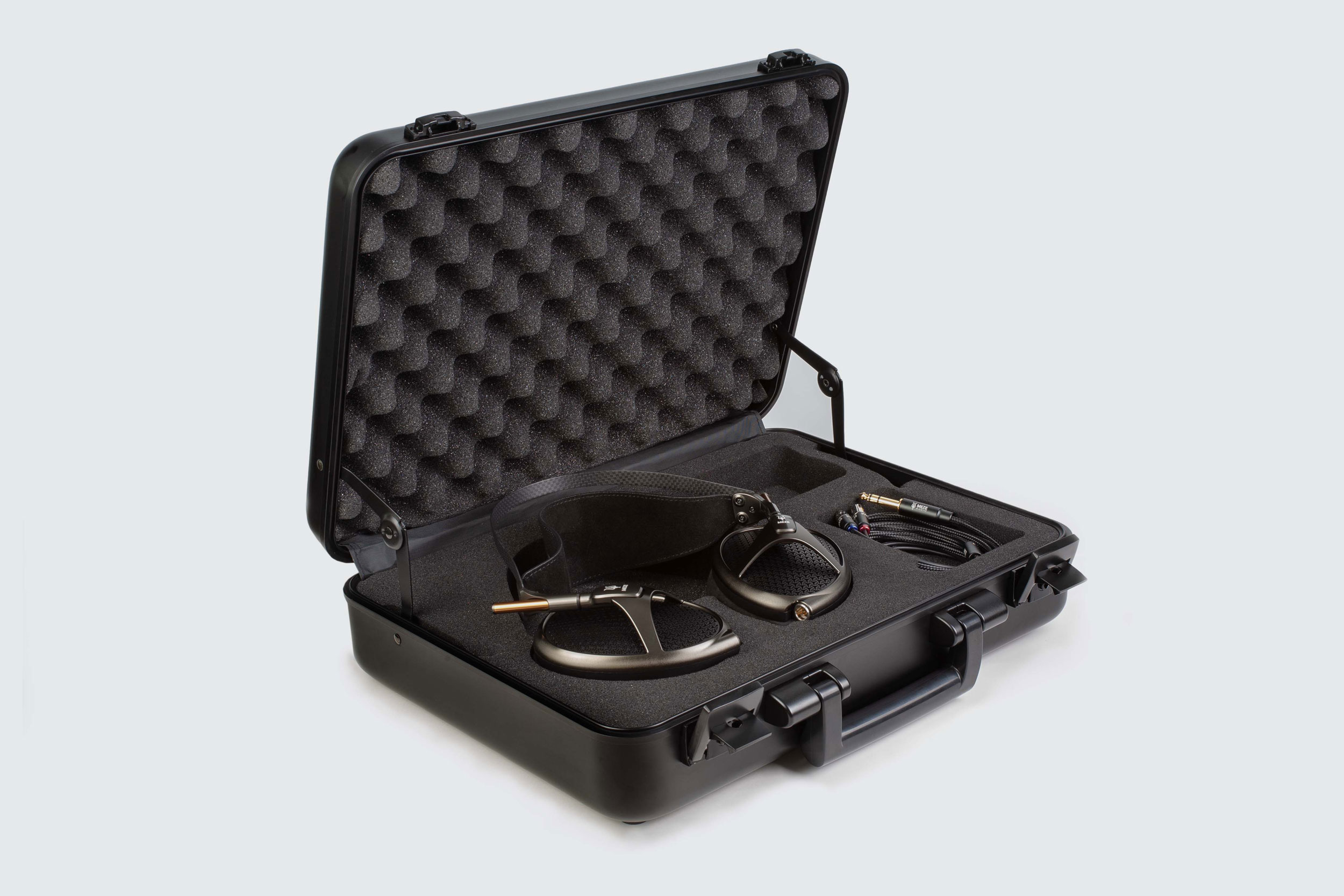

  • Accessoire fourni : mallette de rangement en aluminium
