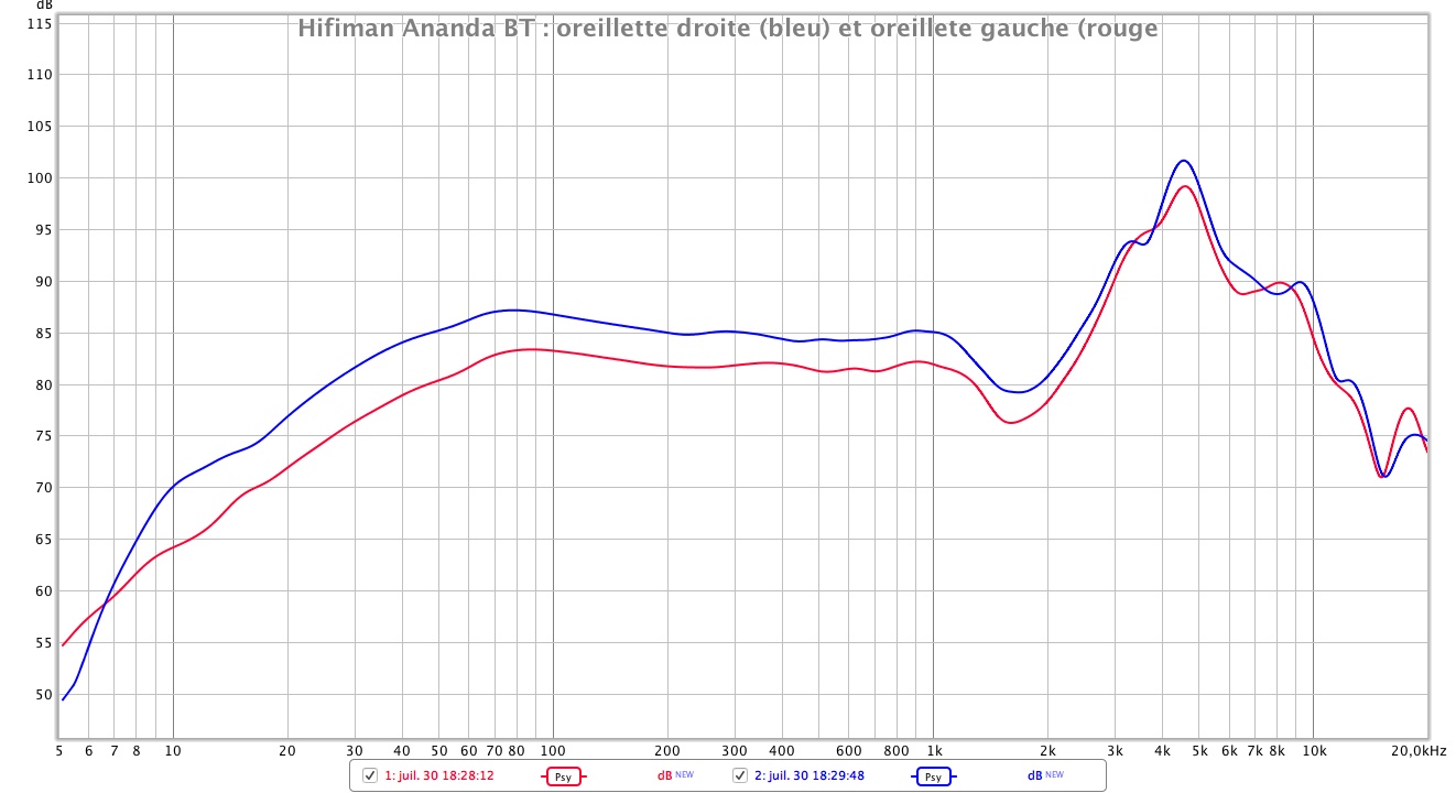

Ci-dessous les résultats aux mesures de courbe de réponse et de distorsion du Hifiman Ananda BT.
Hifiman Ananda BT reponse en frequence
