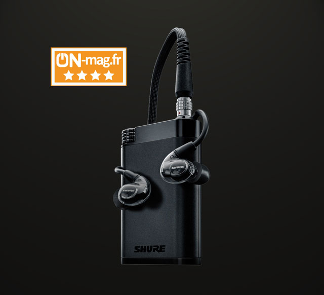

Mettre des transducteurs orthoplanar dans une paire d'écouteurs intra-auriculaires, comme le fait Audeze sur ses iSine, c'est déjà osé. Y placer de vrais transducteurs électrostatiques l'est encore plus. C'est pourtant ce qu'a fait Shure, le champion originel des écouteurs ultra haut de gamme, tout d'abord sur ses modèles KSE1500 puis sur les KS1200 que nous testons ici.
Shure KSE1200
Écouteurs intra-auriculaires filaires avec boîtier d'alimentation

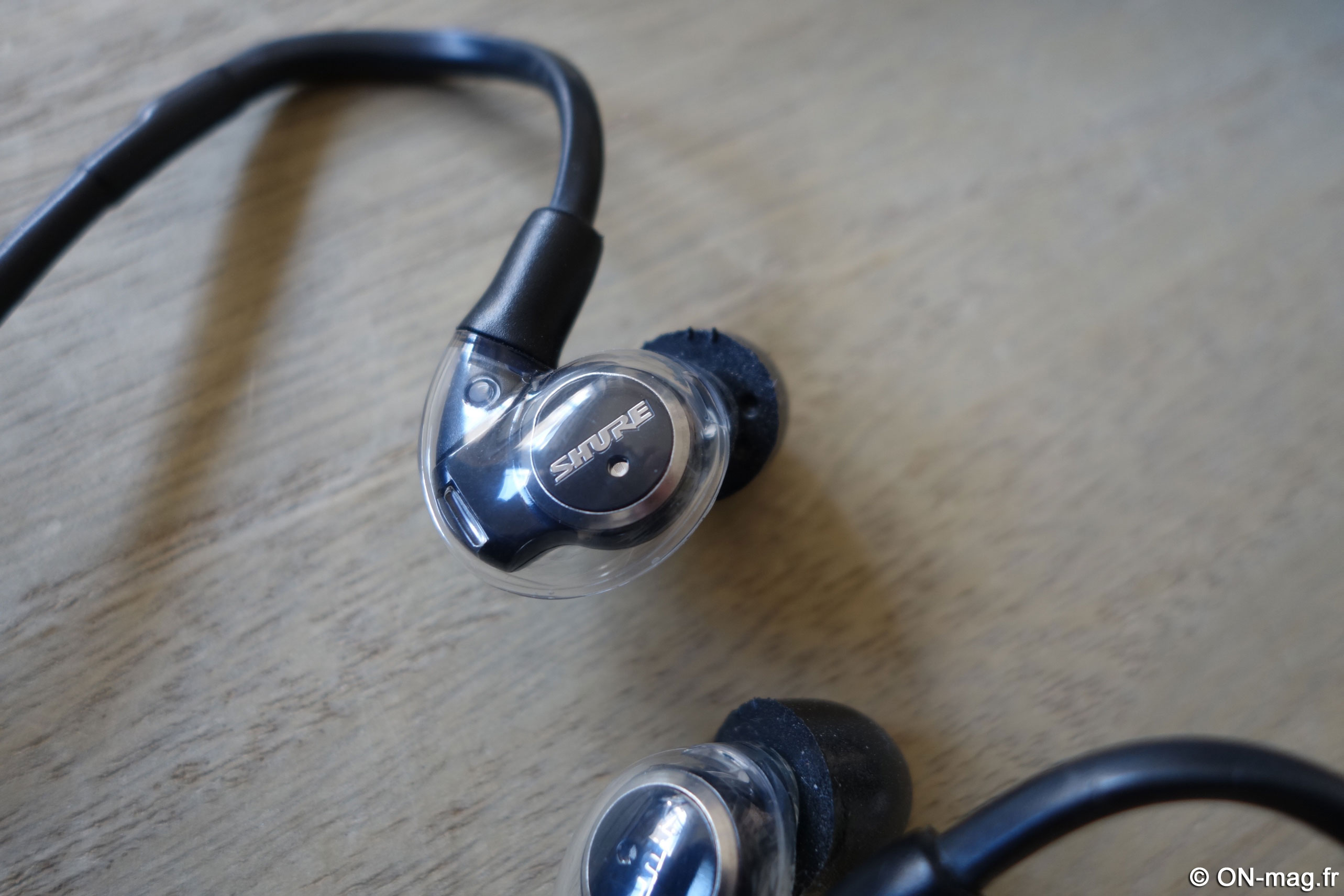

Normalement, un transducteur de ce type a une surface importante, mais Shure a réussi à le miniaturiser sous la forme d'un disque d'à peine 1 cm de diamètre.

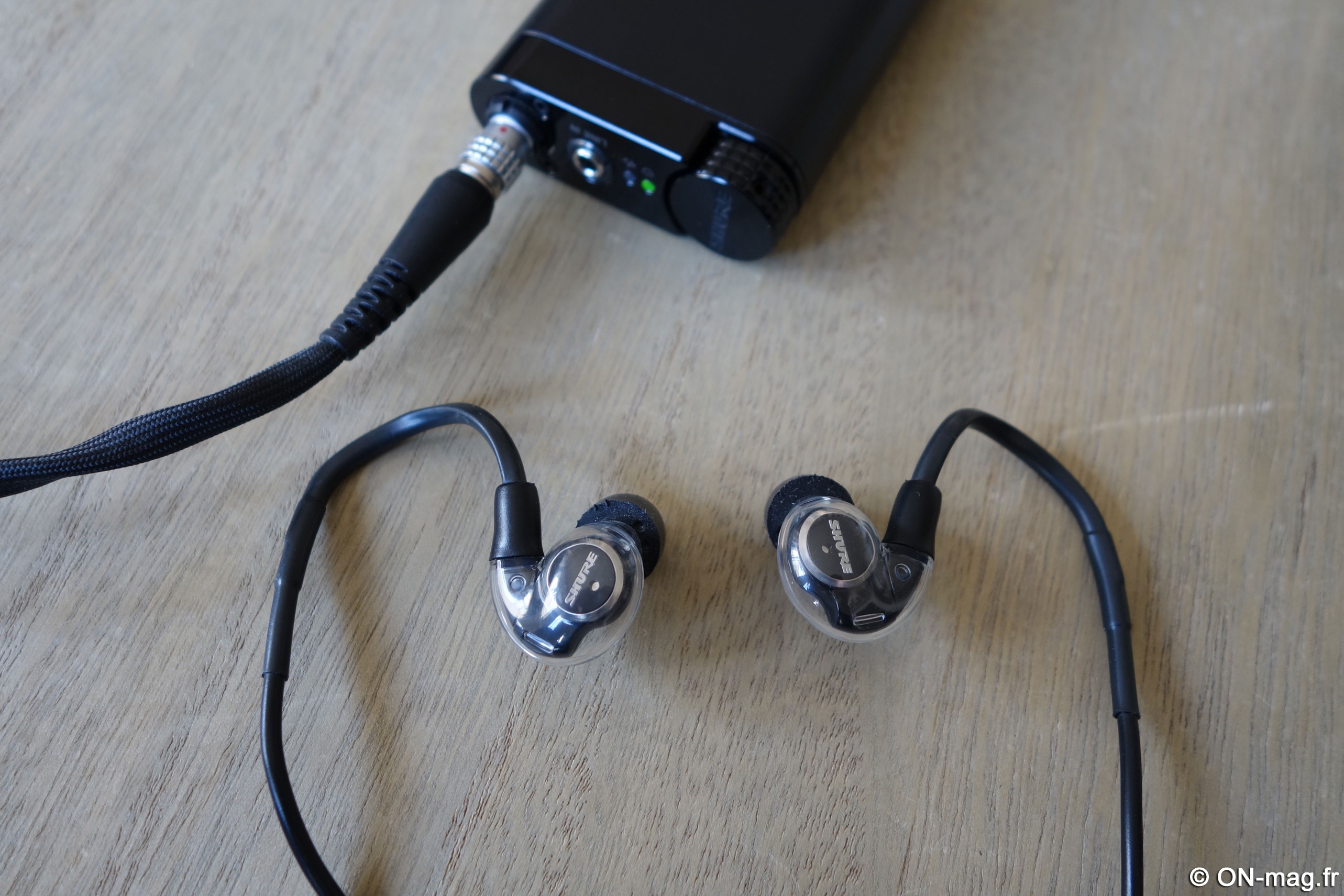

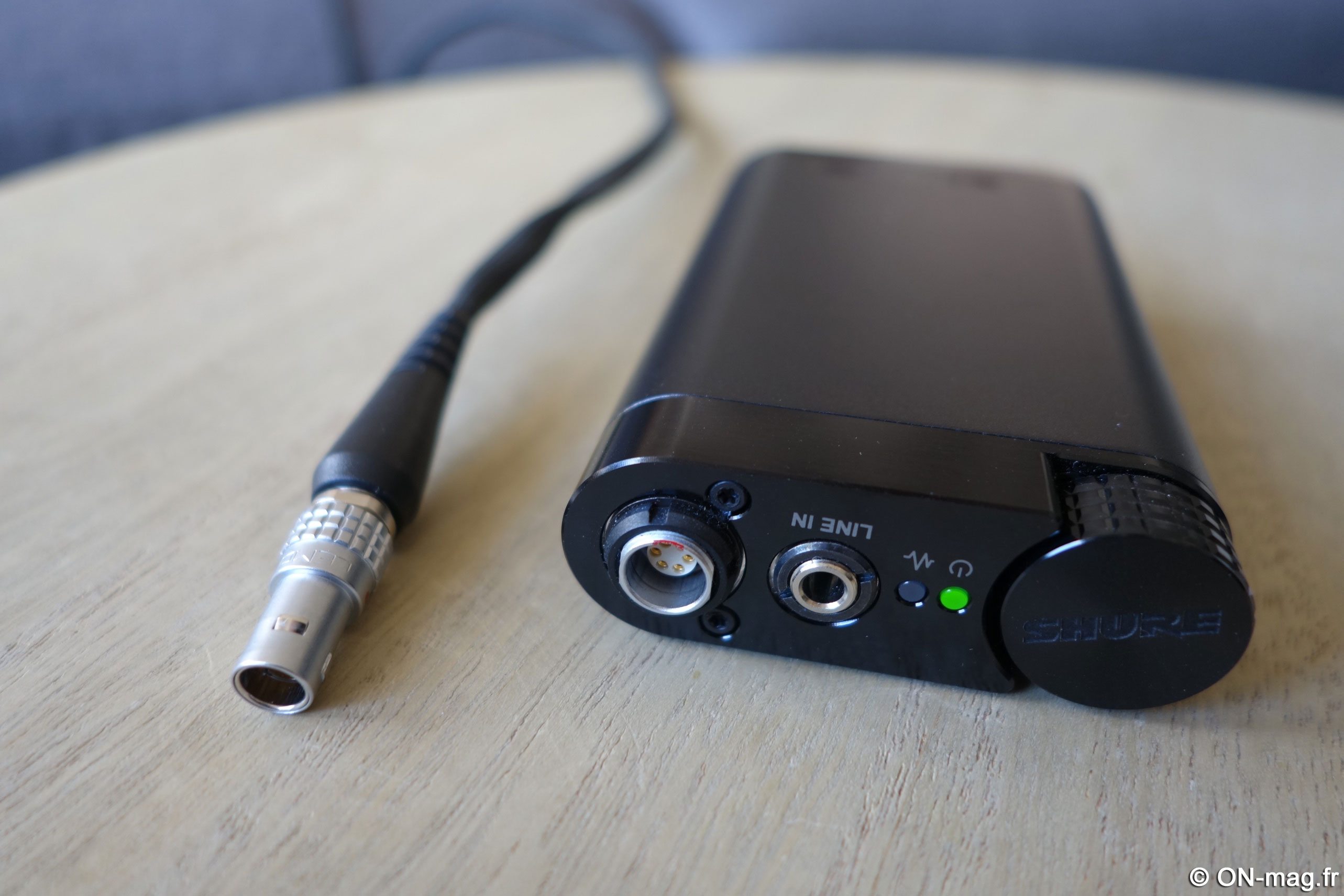

Il nécessite en outre que ses stators soient maintenus sous tension en permanence. Les Shure KSE1200 sont donc accompagnés d'un petit boîtier d'alimentation fonctionnant sur batterie sur lequel on doit raccorder la source. Ce boîtier dispose d'un réglage de volume et joue également le rôle d'ampli casque. Sur les modèles plus haut de gamme, Shure KSE1500, il ajoute la fonction de DAC USB compatible iOS et Android.
Avec leur boîtier et leurs gros câbles munis de gaines tours d'oreilles, les Shure KSE1200 sont donc contraignants à utiliser, mais l'expérience en vaut la chandelle. À l'écoute, ils distillent un son d'une pureté extrême. On découvre le grain des voix ou les timbres des basses avec une acuité inédite. La restitution est d'une transparence et d'une rapidité que l’on n'obtient pas avec les technologies de transducteurs standard. L'absence de coloration, de traînage en est même presque perturbante. Seuls les tympans semblent sollicités et absolument pas l'écoute par conduction osseuse. Bien que les basses soient présentes, le son paraît très clair, très rapide, totalement dégraissé. Aidé par l'isolation phonique très poussée des KSE1200, chaque détail d'un enregistrement, le moindre souffle est perceptible. Les écouteurs à transducteurs électrostatiques de Shure définissent donc une nouvelle dimension sonore à la fois intrigante et, acoustiquement, totalement hypnotisante.

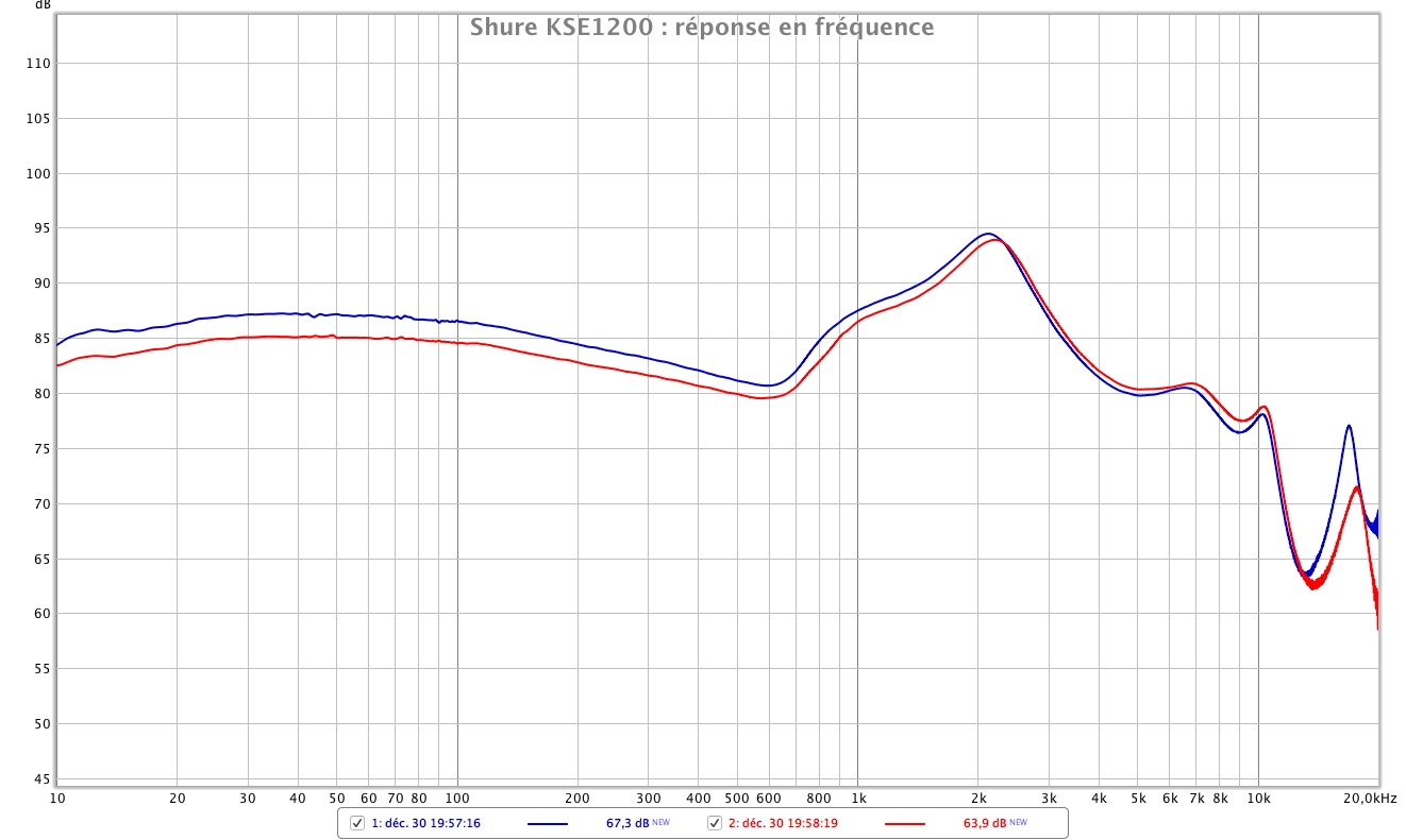

Shure KSE1200 FR
La courbe de réponse des Shure KSE1200 est particulièrement propre et d'une grande linéarité de l'infragrave jusqu'à un peu plus de 10 kHz. Elle est légèrement descendante et pourtant la restitution sonore paraît relativement claire.

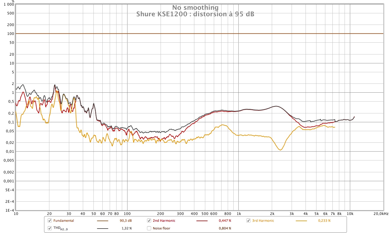

Shure KSE1200 disto95
Les taux de distorsion pour un niveau pondéré de 95 dB sont inférieurs à 1 % sur presque tout l'ensemble du spectre. C'est remarquable.

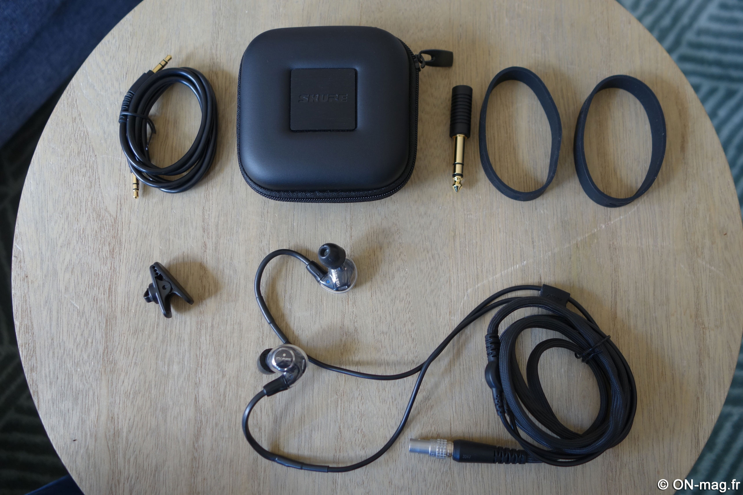

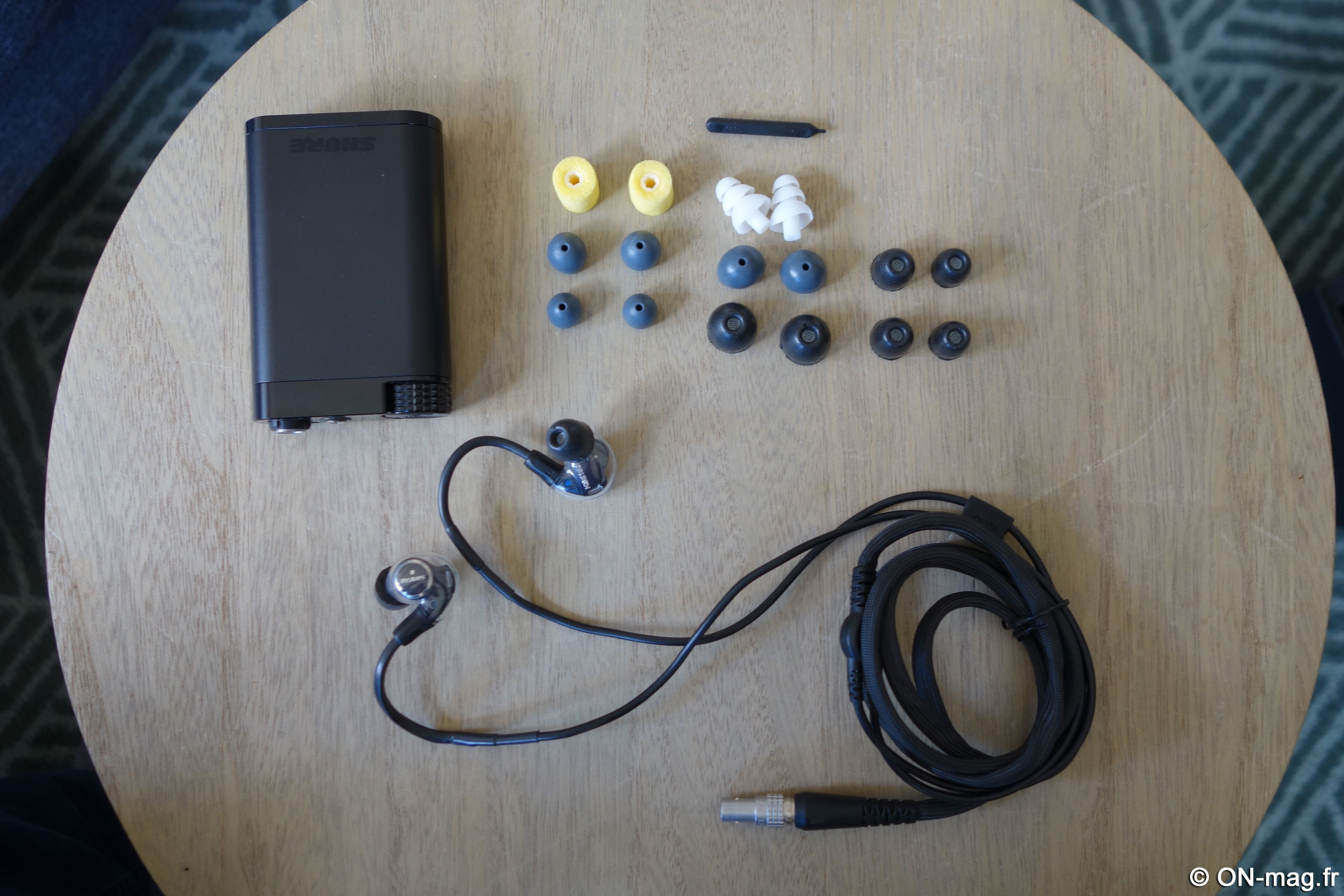

  • Accessoires fournis : mini-mallette de rangement pour le casque, le câble et les accessoires ; 2x câbles mini-jack de 15 cm et 92 cm ; pince cravate ; 2 bandes en caoutchouc élastique pour accrocher le boîtier à un smartphone ou baladeur ; 8 paires d'embouts en mousse et silicone ; adaptateur jack 6,35 mm
