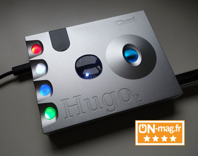

Conçu et fabriqué au Royaume-Uni, le Chord Hugo 2 est d'une apparence étonnante. Son coffret, littéralement taillé dans un bloc d'aluminium massif, est orné d'un petit hublot monté d'un verre acrylique grossissant et de commandes ressemblant à des billes enchâssées, en polycarbonate mat, laiteux et translucide. Lors de la mise en fonction, cet ensemble s'illumine et clignote de toutes les couleurs. C'est un véritable feu d'artifice, jusqu’à ce que chaque commande adopte une teinte fixe. Le hublot, lui, s'éclaire et laisse voir les circuits internes dès qu'une source numérique est reconnue. Le tableau est fort réussi et donne une allure féérique. Cependant, cela demande aussi une certaine habitude pour s'y repérer. À chaque source, chaque niveau de volume, chaque mode de filtrage numérique correspond une couleur différente. Les inscriptions accompagnant les quatre boutons à pression latéraux sont en outre très discrètes, tandis que la molette de volume, ressemblant à un œil sur le dessus de l'appareil, n'en comporte même pas. Consulter la notice d'emploi (très succincte) n'est donc pas inutile au début.

Malgré son apparence originale, sur le plan technique, le Hugo 2 est un produit extrêmement sérieux. Contrairement à l'écrasante majorité des autres constructeurs, même d'appareils les plus haut de gamme, Chord a la particularité de concevoir ses propres convertisseurs audionumériques. C’est l’un des acteurs les plus à la pointe dans ce domaine. Aussi le Hugo 2 n'utilise-t-il pas de puce "toute faite" de chez Texas Instruments ou ESS Technology pour traiter le signal numérique. Au lieu de cela, il fait appel à un processeur programmable Xilinx Artix 7 (XC7A15T de type FPGA). À partir d'algorithmes conçus par l'équipe de Chord, avec à sa tête Rob Watts, ce processeur pilote, pour chaque canal, 10 générateurs d'impulsion sur 49 152 niveaux d'intensité différents.
Malgré cette débauche de moyens, le circuit du Chord Hugo 2 reste très épuré, adoptant une disposition symétrique des canaux droit et gauche extrêmement propre. Tout est réalisé en composants de surface et l'étage de sortie casque est en composant discret. Il travaille en classe A, à partir d'un montage push-pull de petits transistors bipolaires (PN2222A et PN2907A).
