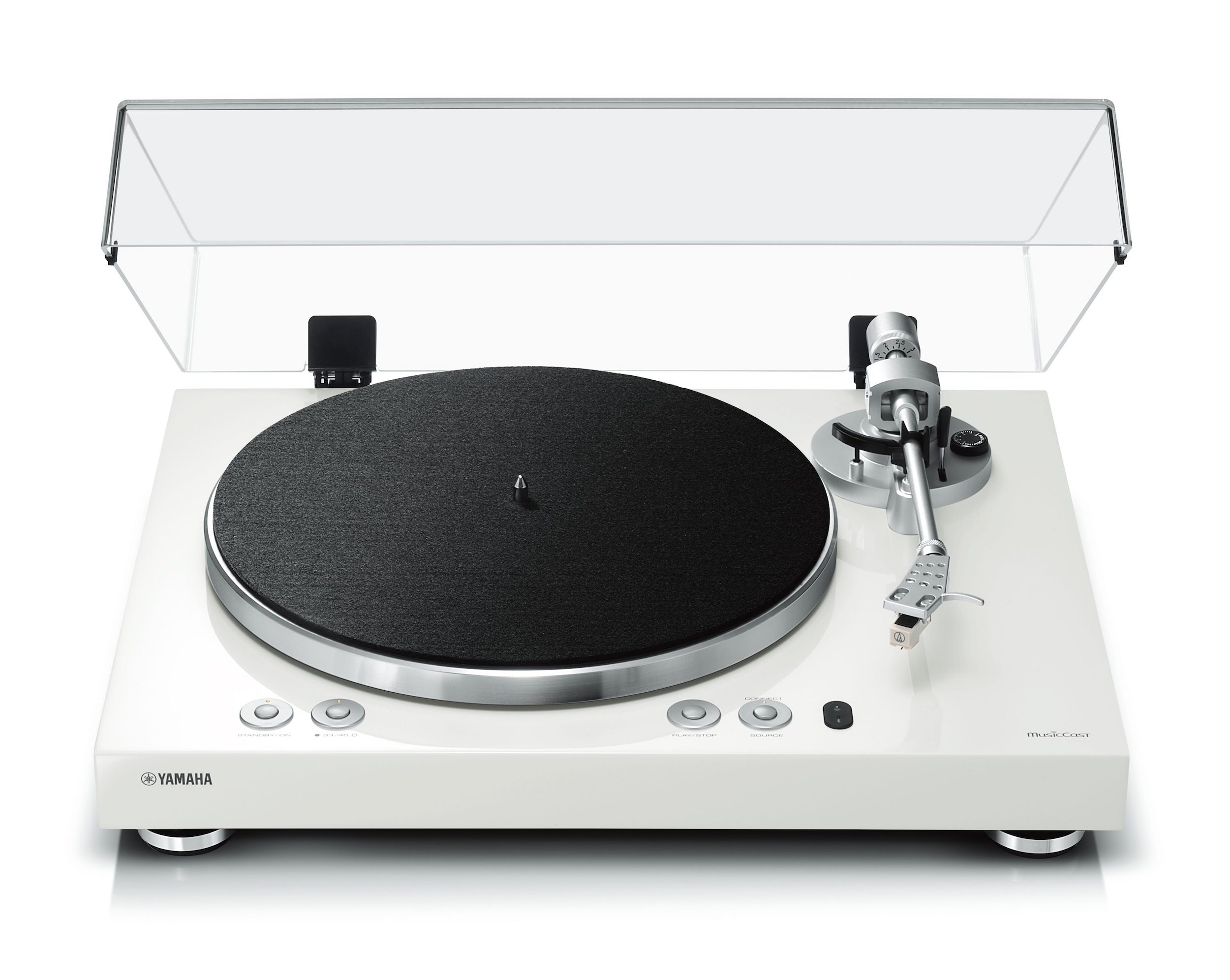

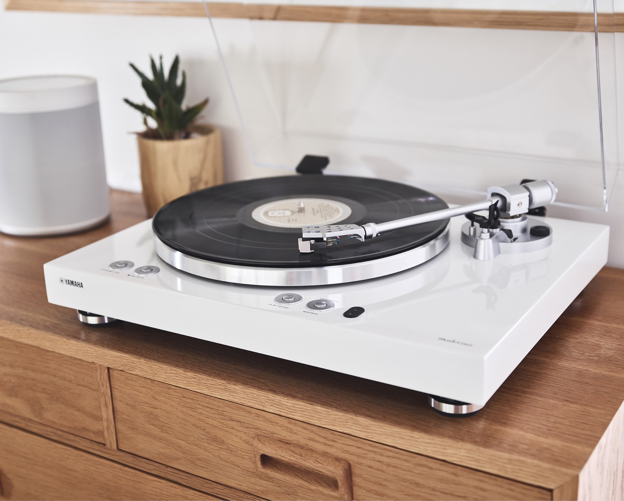

De prime abord, la Yamaha MusicCast ressemble à une classique platine vinyle HiFi, à la finition assez luxueuse grâce à sa base de 4 cm d'épaisseur en finition laque piano, noire ou blanche selon la version choisie. Mais en la regardant de plus près, à l'avant au pied de son plateau tourne-disque, on découvre une touche totalement inhabituelle intitulée "Connect" et à côté d'elle, une petite plaque dotée de deux diodes indicatives portant les symboles du Bluetooth et du Wi-Fi, puis un peu plus loin, la marque MusicCast.

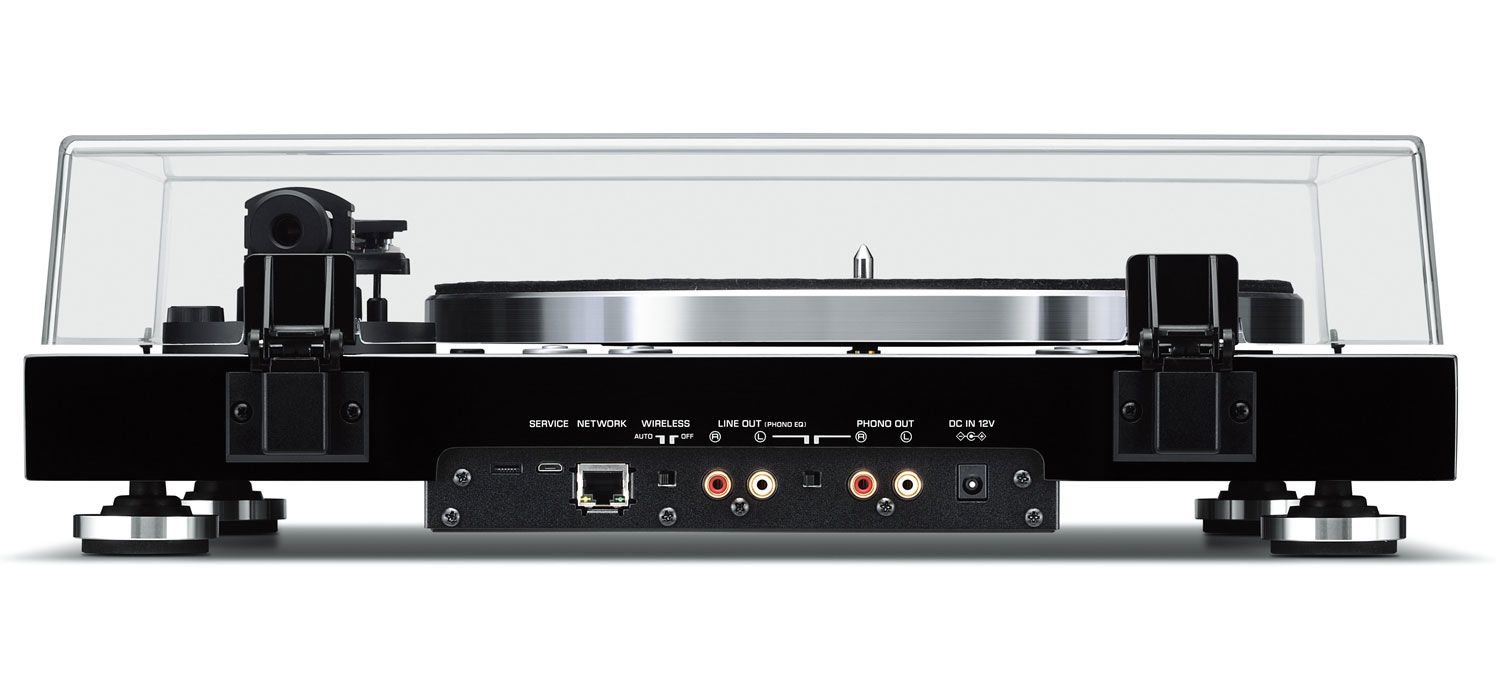

À l'arrière, la connectique est également différente de celle d'une simple platine vinyle. Il y a une sortie Phono classique sur prise RCA, puis une sortie Ligne (puisque la MusicCast intègre un préampli Phono/RIAA) également sur RCA et enfin un port réseau Ethernet.
Une platine vinyle qui s'appuie sur une bonne base mécanique classique

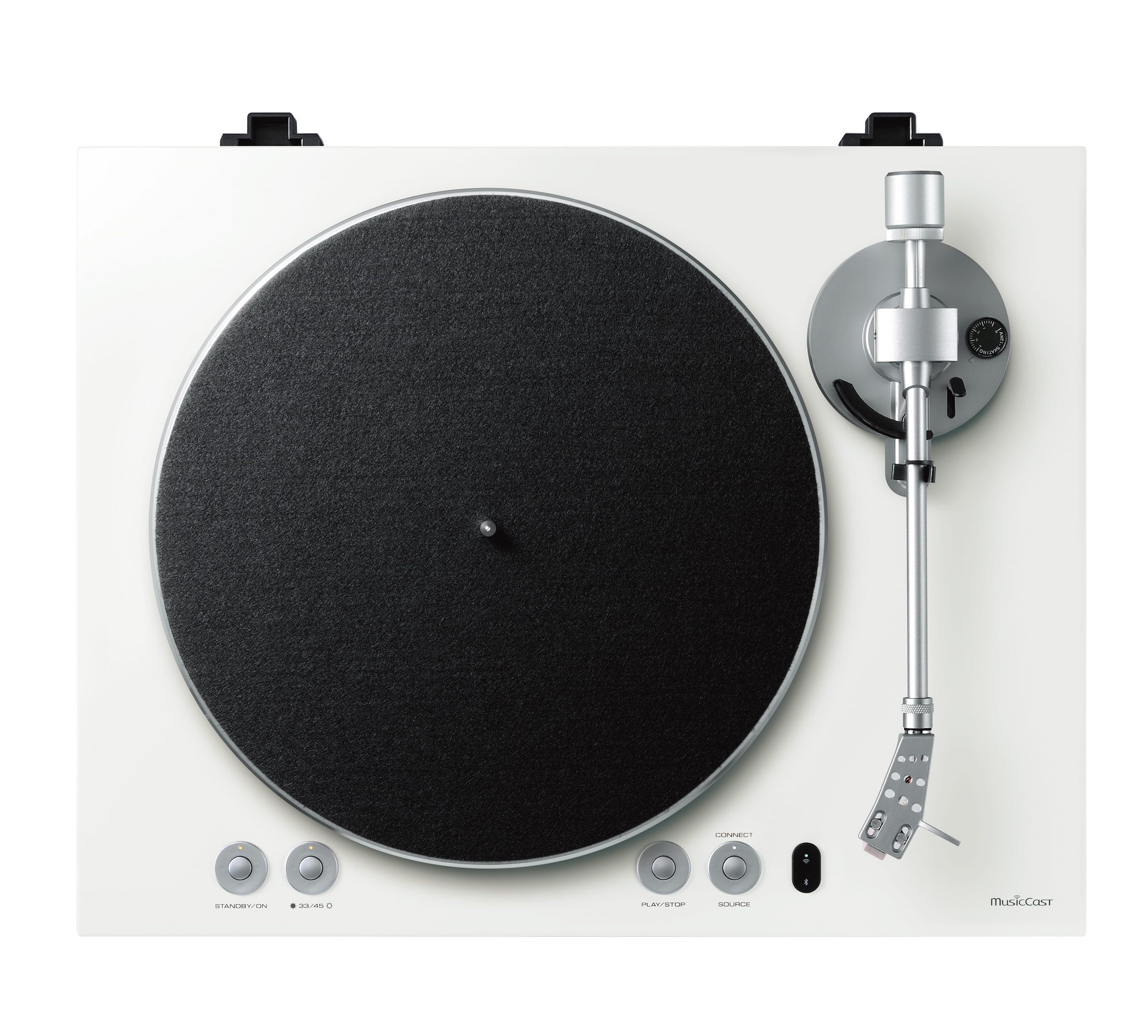

Pour ce qui concerne la platine vinyle en elle-même, la base mécanique de la MusicCast Vinyl 500 est similaire à celle que nous avons déjà rencontrée sur les modèles Teac TN-280BT, Elac Miracord 50 ou Thorens TD201. On aurait aimé plus d'originalité de la part de Yamaha, mais techniquement, c'est plutôt un bon choix. Ici, le socle est réalisé par un coffrage de panneaux de médium (MDF) de 16 mm d'épaisseur. Le plateau tourne-disque, recouvert d'un copieux tapis de feutre, est en aluminium moulé, entraîné par un moteur à courroie. Le bras à cardan métallique est assemblé autour d'un tube en aluminium. Son porte-cellule est amovible, à verrouillage à baïonnette. Il est pré-équipé d'une cellule MM, Audio-technica AT3600.
Yamaha a apporté sa touche personnelle avec quatre larges pieds en caoutchouc, d'apparence haut de gamme, équipés de bagues en aluminium. On note aussi que le moteur n'est pas implanté au même endroit que sur les autres platines de ce genre. Il se trouve plus à l'avant et peut-être légèrement plus écarté que de coutume, ce qui avait tendance à détendre un petit peu la courroie sur le modèle que nous avons testé.
