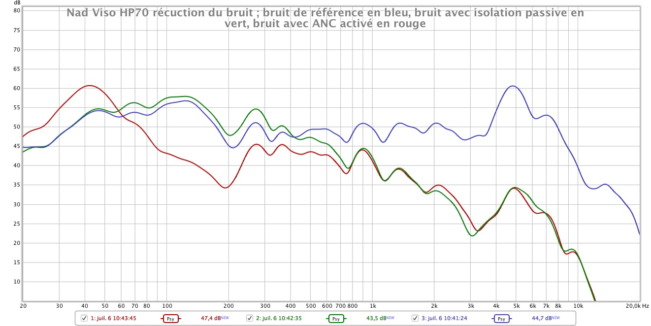

La courbe de réponse en mode filaire passif du NAD Viso HP70 est physiologique, avec des graves et des aigus bien présents. L'utilisation des circuits d'amplification internes (mode actif) et de la liaison Bluetooth accentue cet aspect physiologique. L'activation du système antibruit (ANC) le renforce encore en boostant les infra-graves, jusqu'à 20 dB à 30 Hz.
Le système de réduction de bruit actif (ANC) du NAD Viso HP70 est efficace entre 60 et 800 Hz. À son maximum, aux alentours de 150 Hz, il réduit le niveau des bruits extérieurs d'environ 15 dB. Les performances dans l'infra-grave sont en revanche mauvaises. Les bruits extérieurs à 40 Hz sont par exemple amplifiés de 5 dB.
L'isolation phonique passive du casque, c'est-à-dire lorsque l'ANC est désactivé, fait son office à partir d'environ 400 Hz. Elle apporte plus de 25 dB de réduction des bruits extérieurs à 5 kHz.
