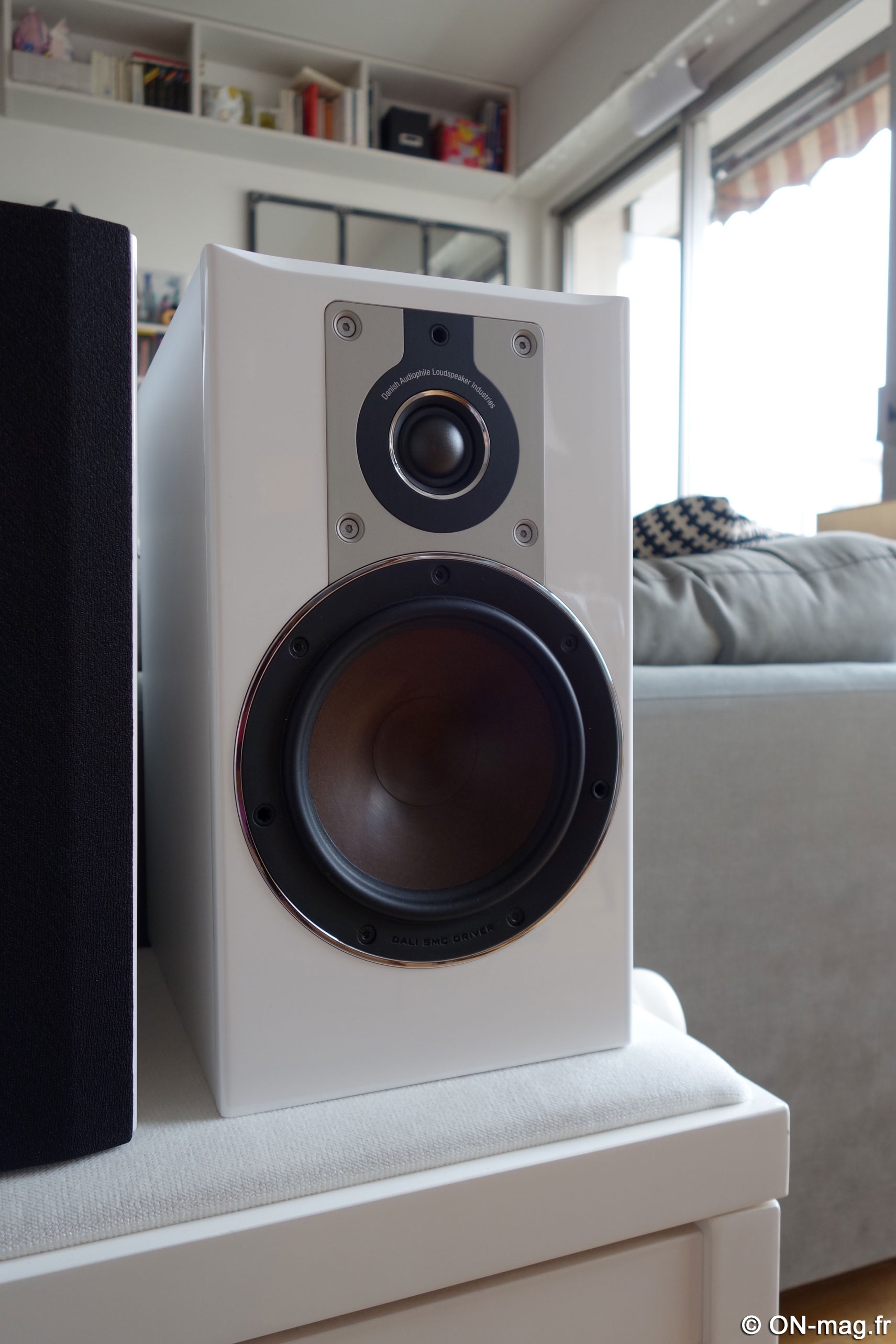

L'Opticon 2 qui nous intéresse ici est d'une présentation très soignée. Elle est disponible en habillage finition frêne noir, blanc satin ou noyer. Le rendu est déjà relativement haut de gamme bien qu'il s'agisse d'un habillage vinyle. D'autant qu'il est rehaussé par une façade revêtue d'une laque de qualité aux arrêtes tendrement arrondies, avec un léger biseau sur le dessus où l'on peut lire en filigrane "Dali Opticon Series".

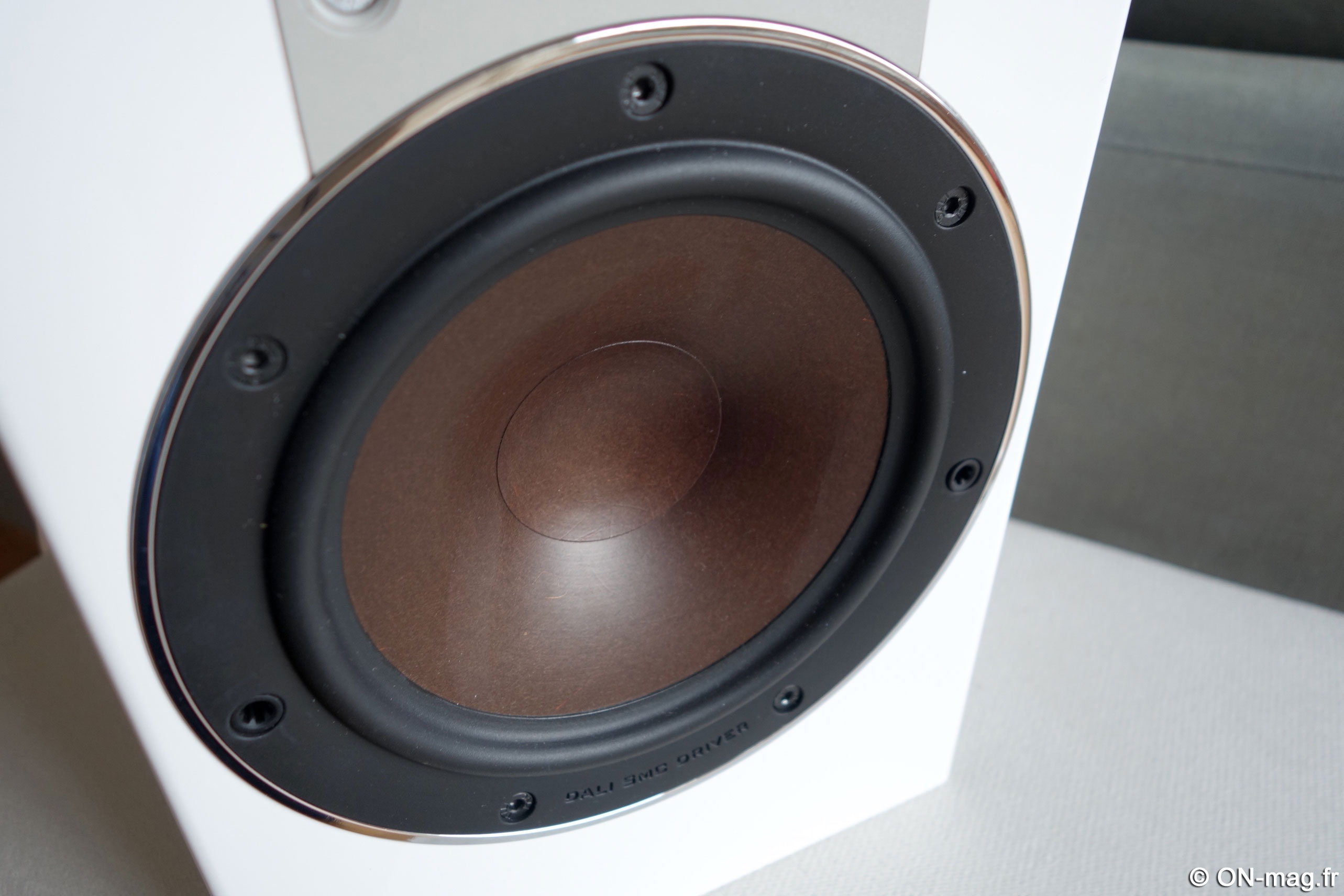

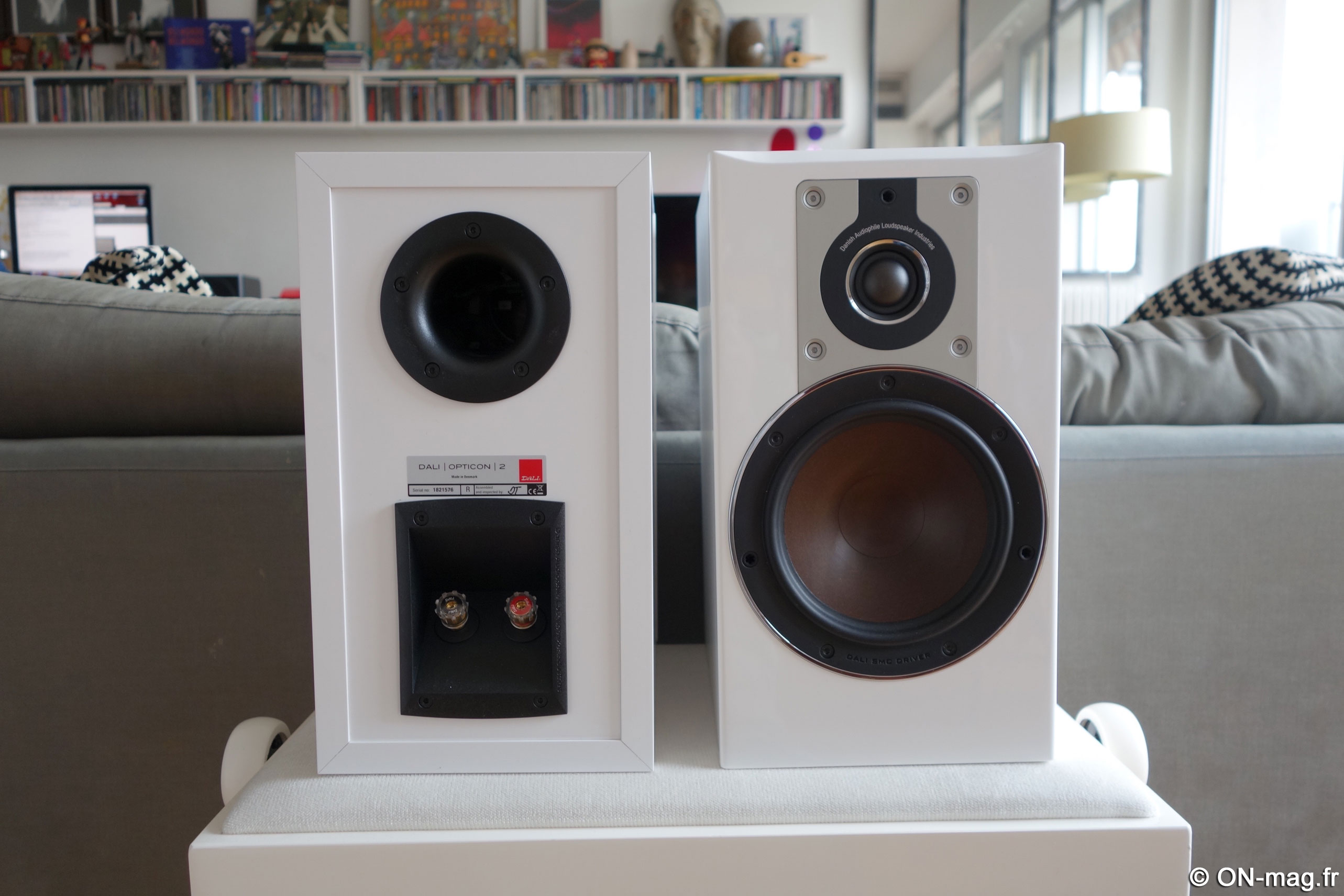

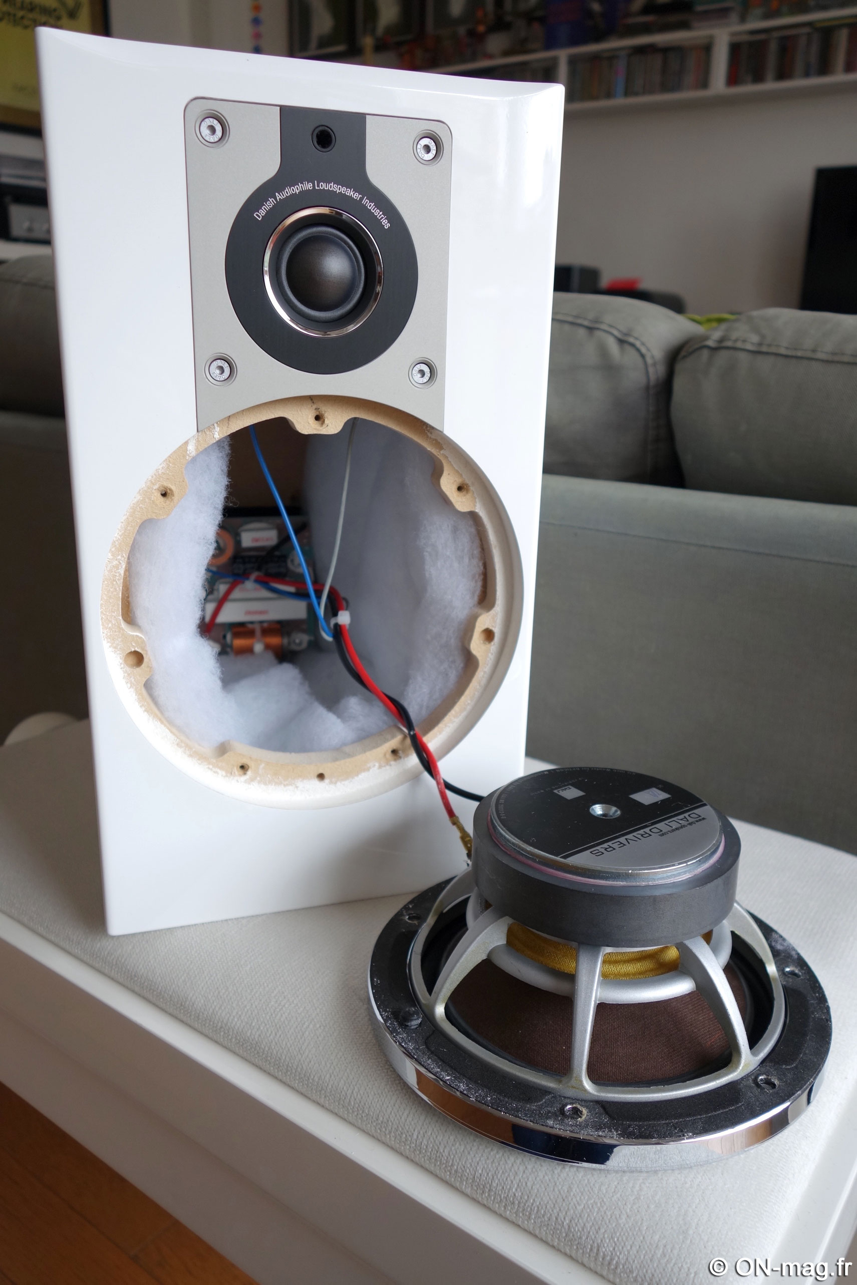

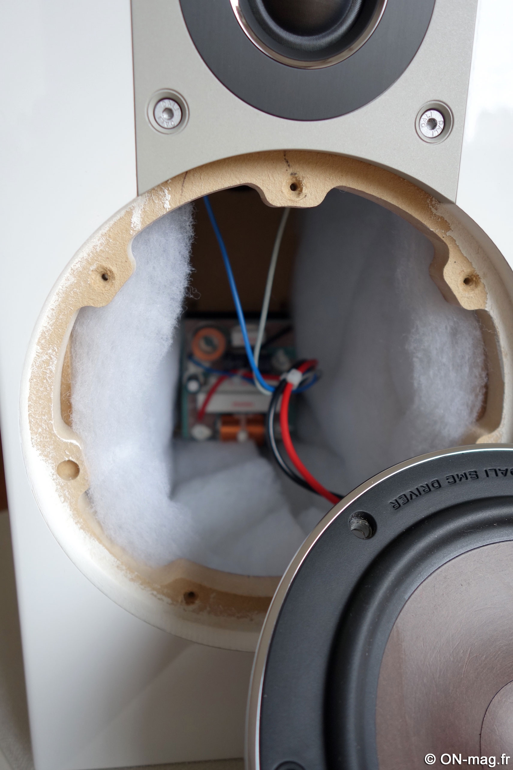

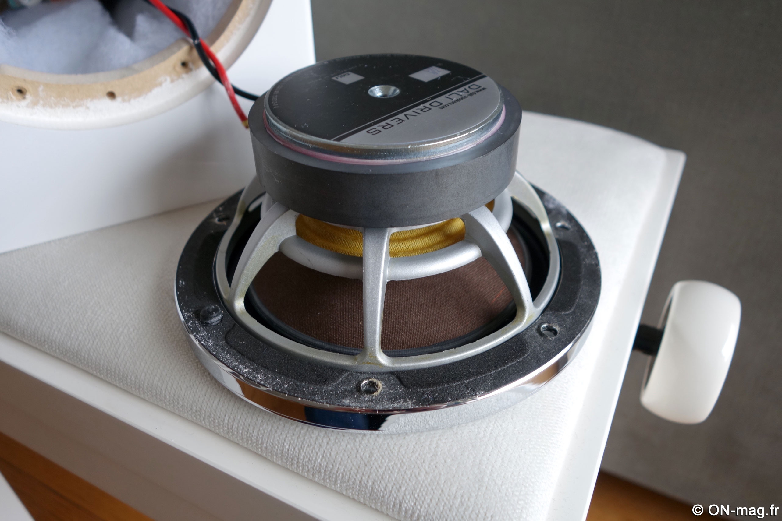

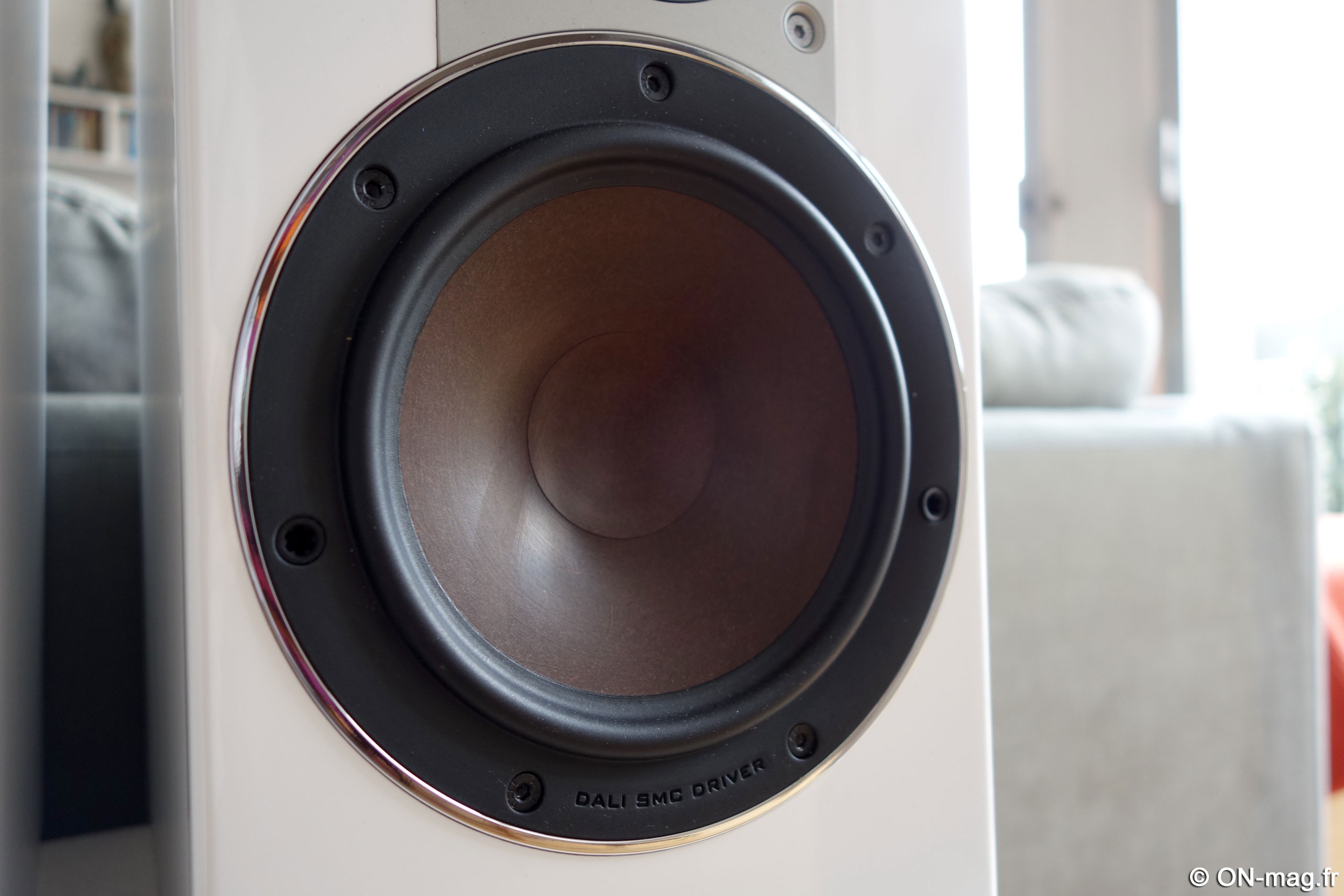

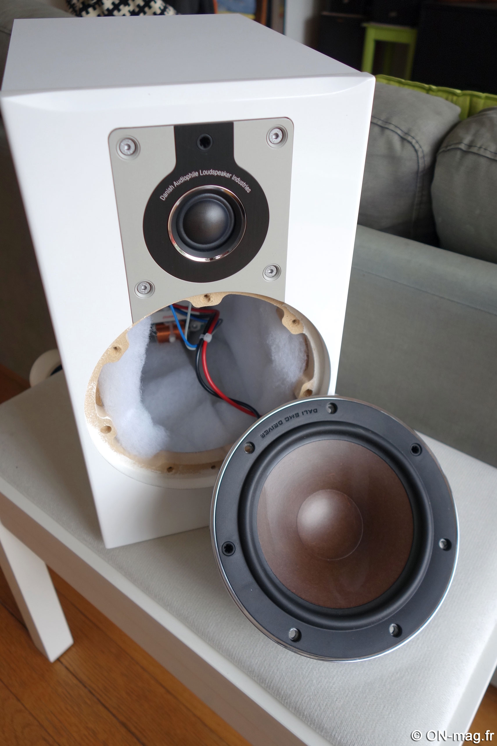

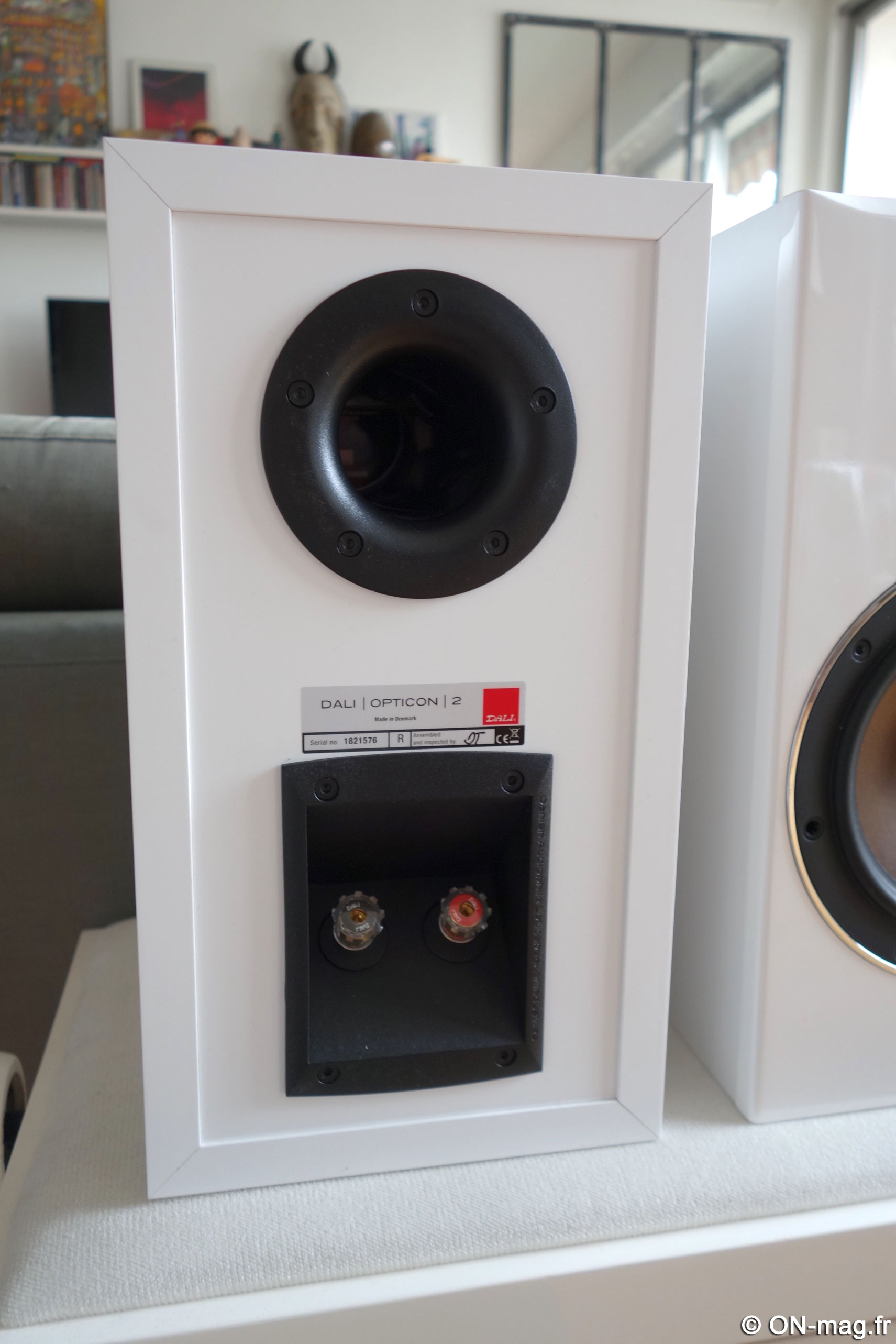

Pour ce qui concerne la construction proprement dite de l'ébénisterie, on apprécie que l'évent bass-reflex à l'arrière soit vissé, ce qui évite les vibrations parasites. Le baffle est en médium 25 mm tandis que les autres parois font 19 mm d'épaisseur. Il est très soigneusement usiné comme en témoigne l'incrustation de l'élégante plaque support du tweeter et celle de la bague métallique chromé du boomer. Ce dernier est un modèle de 16,5 cm équipé d'une membrane brune en fibre de bois, typique des enceintes Dali. Sa suspension périphérique en caoutchouc est moulée d'un bloc avec la bague d'habillage du pourtour du châssis afin de prévenir les effets de bords. Son saladier en fonte dégage bien l'arrière de la membrane et son moteur intègre une pièce polaire SMC (Soft Magnetic Compound) selon une recette propre à Dali de manière à optimiser les flux magnétiques et réduire de façon importante la distorsion.

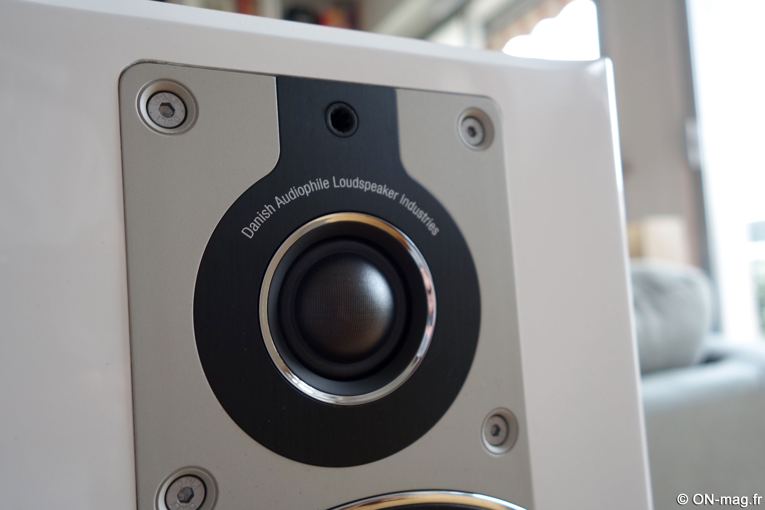

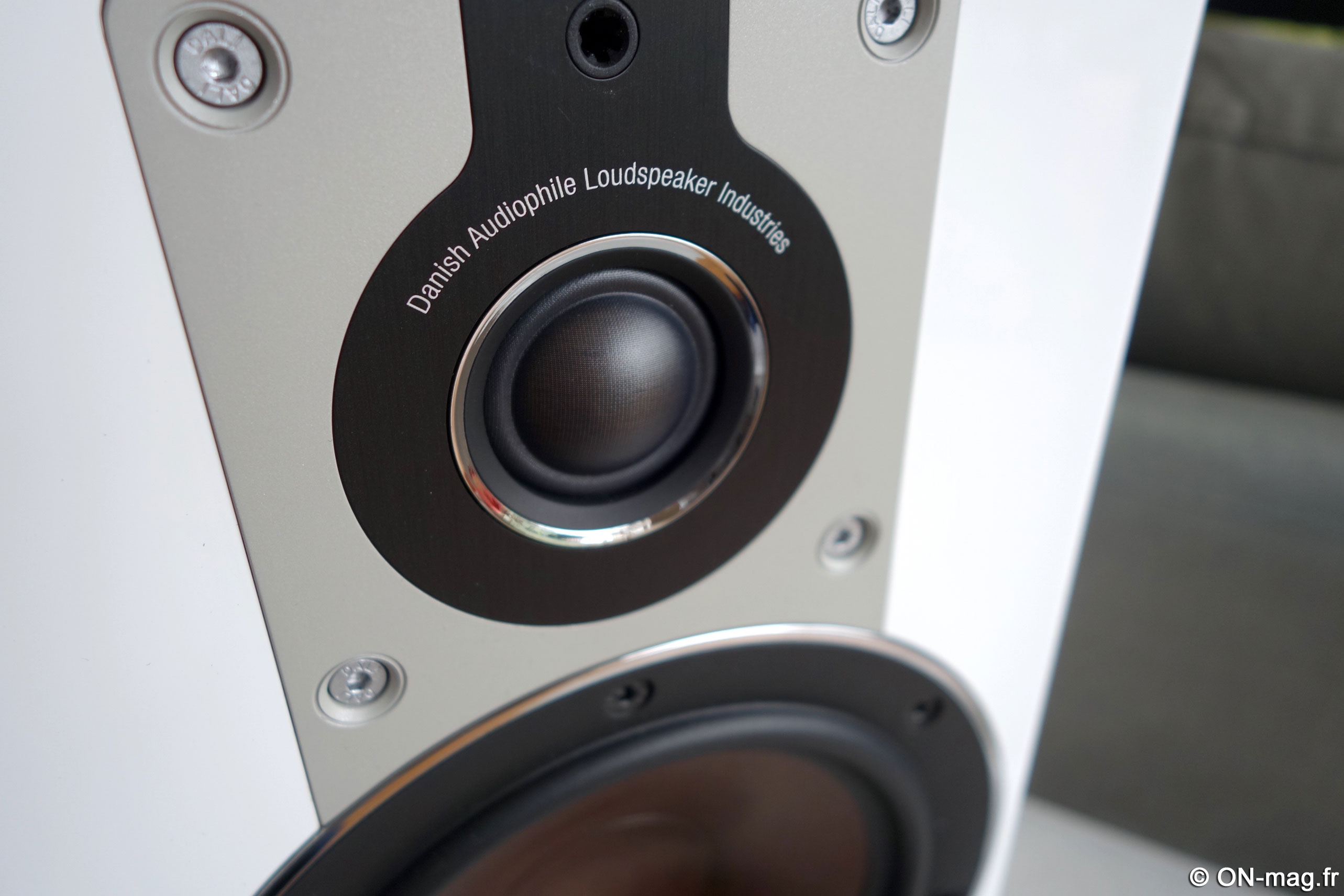

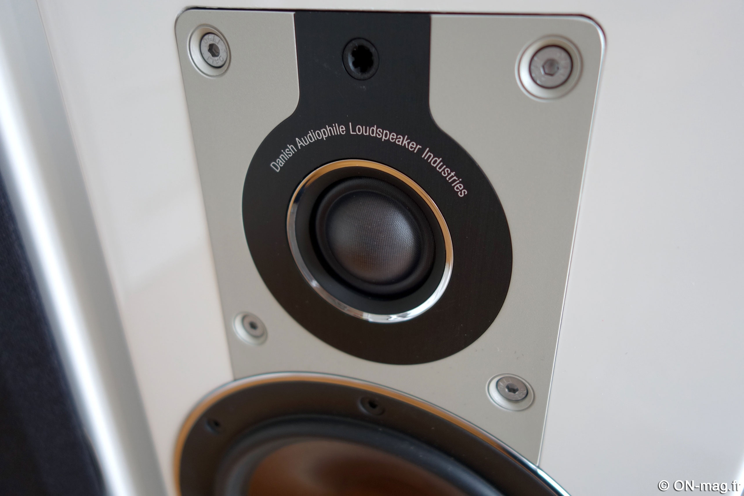

Le tweeter est lui aussi le fruit de travaux de recherche et développement propre à Dali. Il est à dôme textile de 28 mm et comporte une chambre d'amortissement interne calculée pour éliminer les résonnances indésirables
