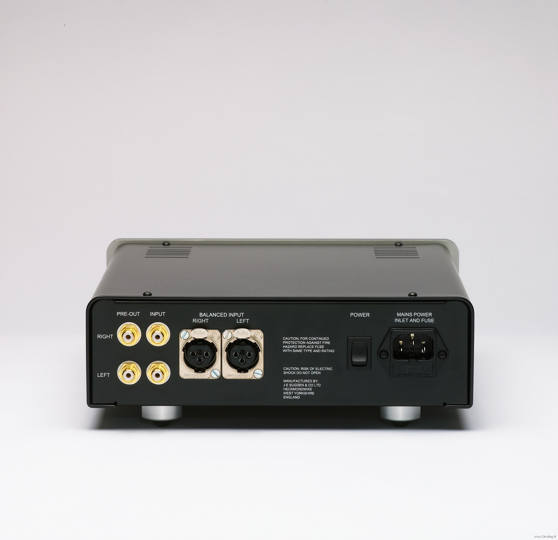

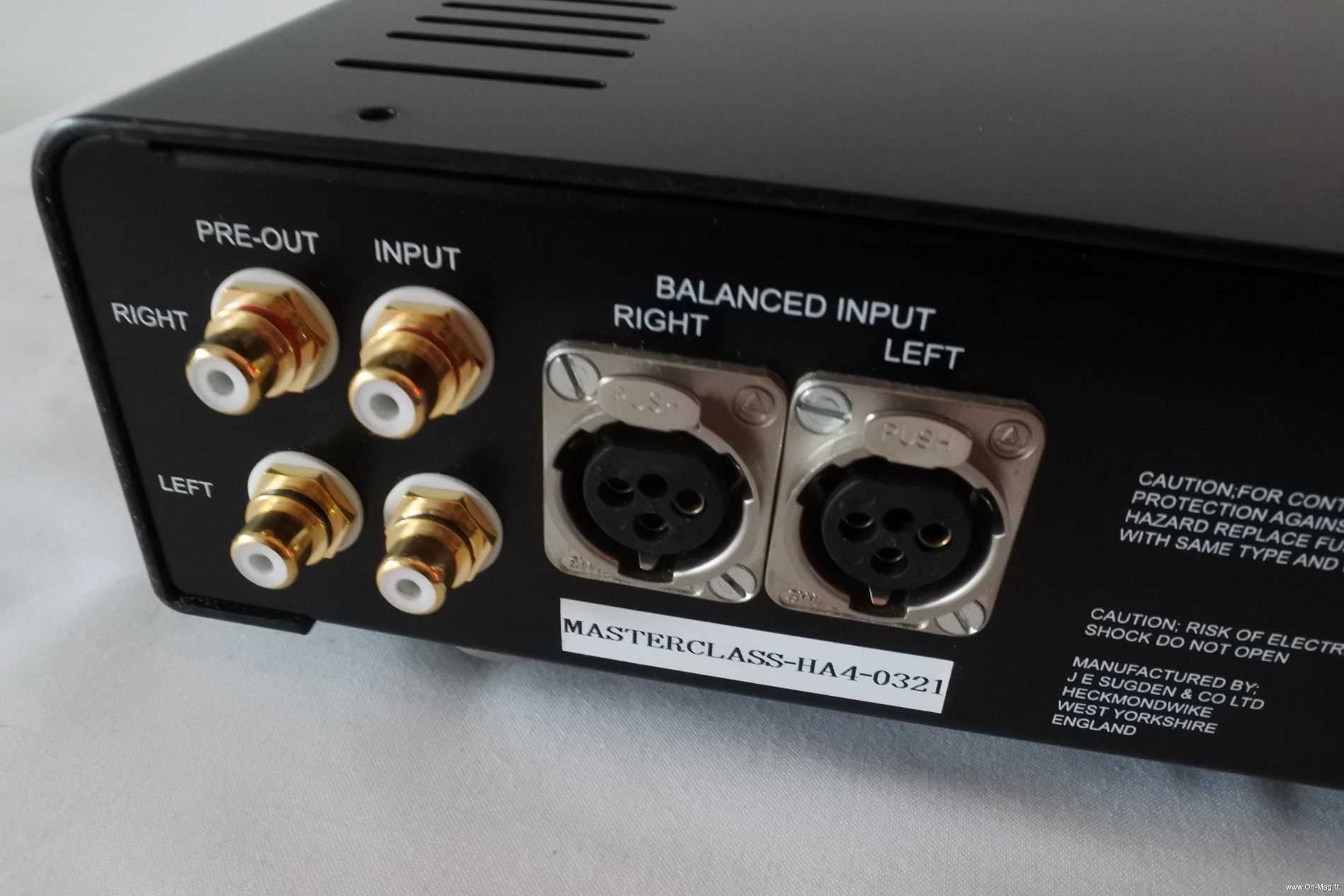

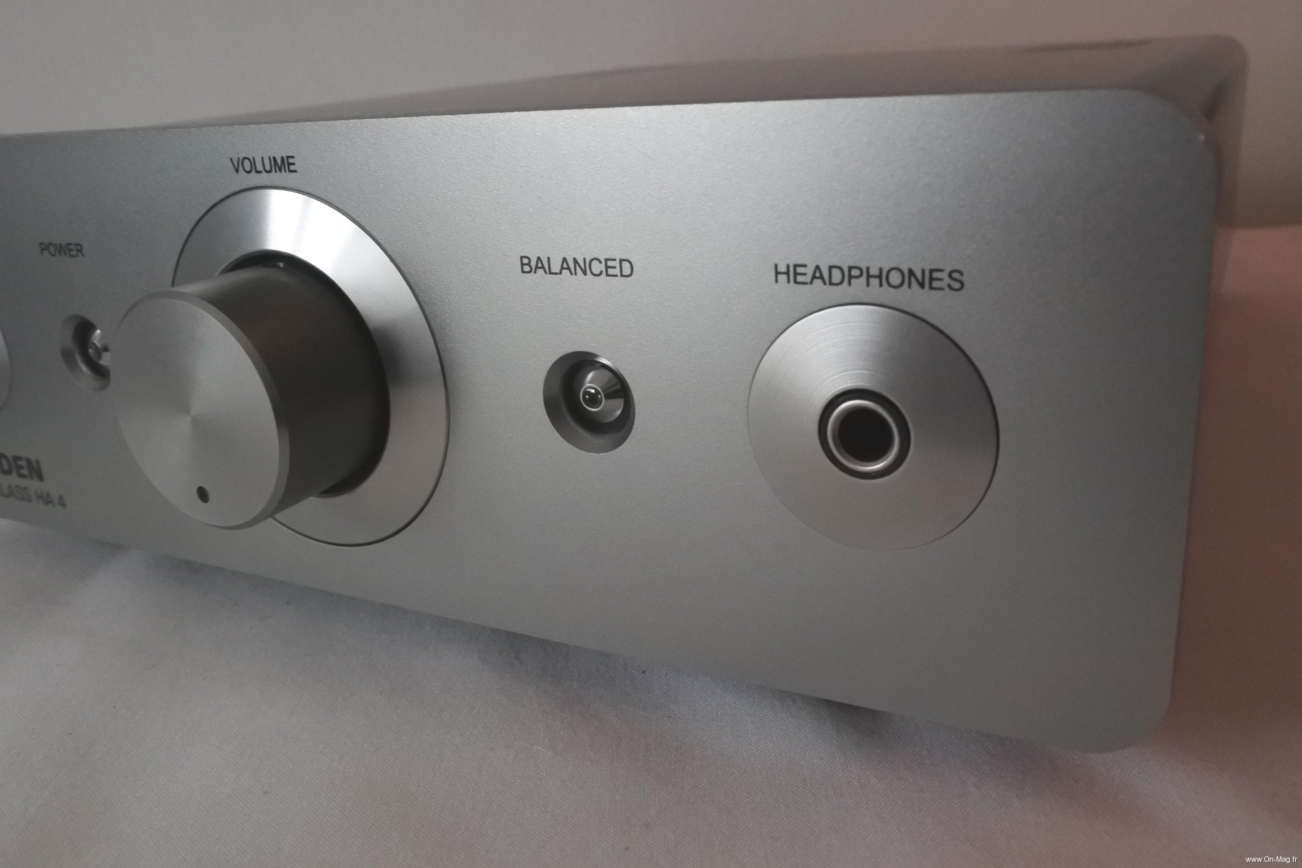

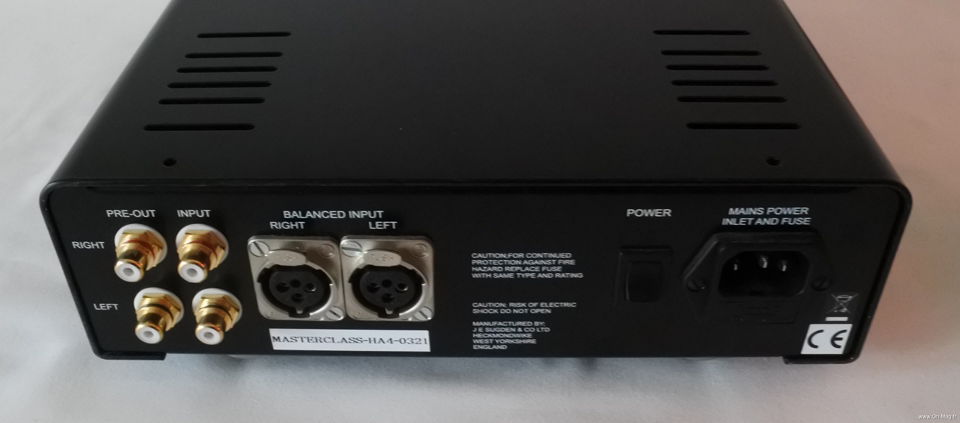

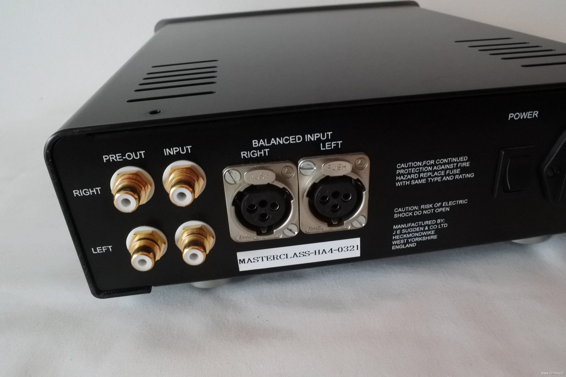

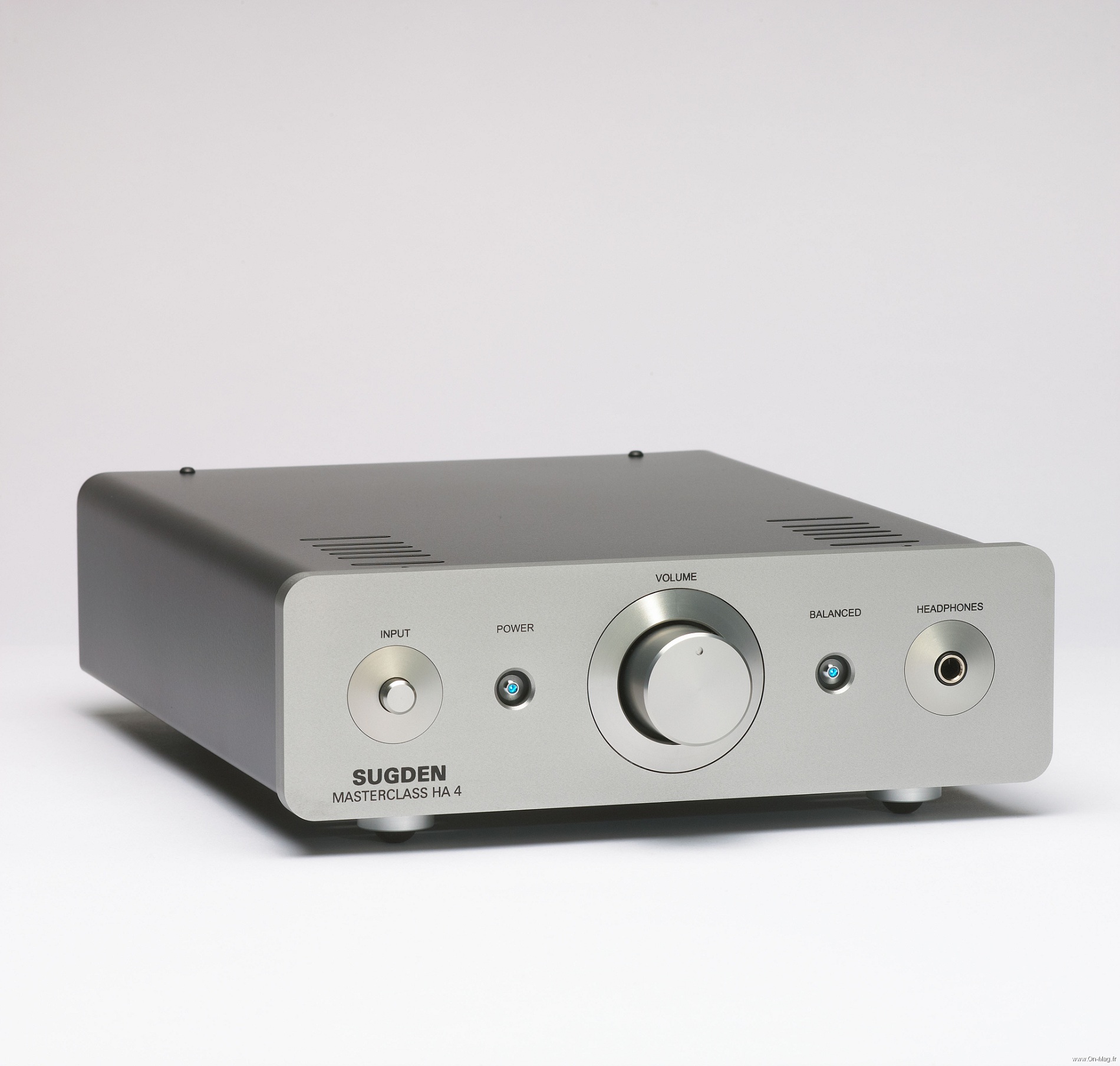

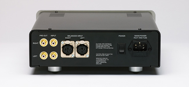

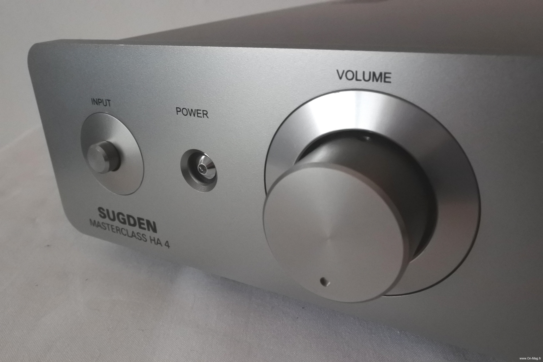

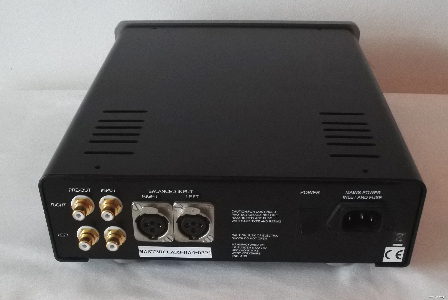

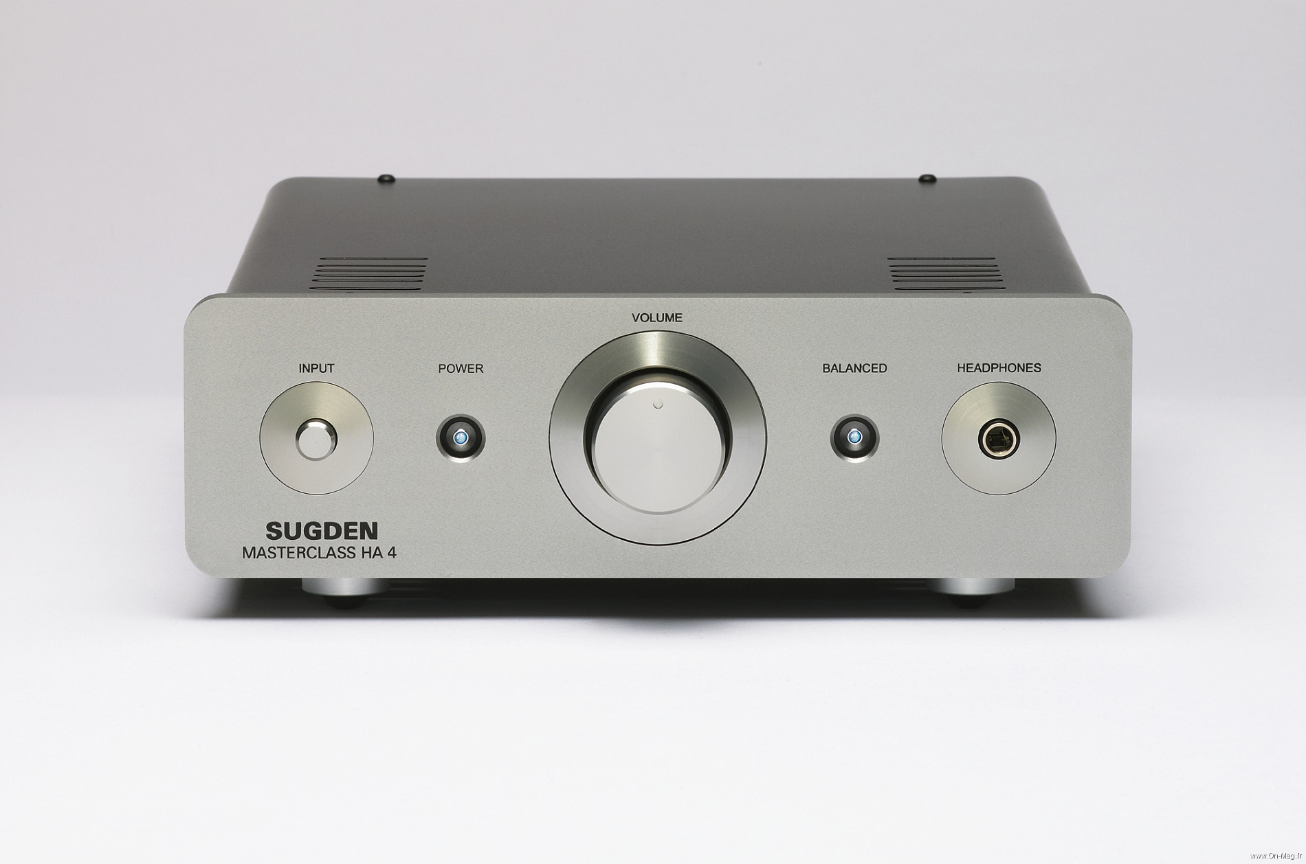

Au premier coup d’œil, et en le sortant de son emballage, le HA 4 partage exactement la même ligne esthétique que ses frères de Sugden. Le châssis est sobre et classieux avec une face avant d’un centimètre d’épaisseur qui rejoint tout le coffret, fait en panneaux d'aluminium massif. Cette face avant ne contient que l’essentiel avec une sortie casque sur jack 6.35 mm (deux aurait été sympa) qui est en miroir avec le sélecteur d’entrée situé à l’opposé. Une LED bleue "Power" s’allume dès le HA 4 mis en fonction, idem pour l’utilisation de l’entrée symétrique. En effet, le HA 4 accepte deux entrées analogiques, l’une symétrique, l’autre asymétrique (bien utile pour des câbles de modulation de grande longueur). En outre, une sortie transforme cet appareil en véritable préamplificateur haut de gamme, grâce à une interne dite "VCV" sur laquelle nous allons revenir.
La mise en fonction se situe sur la face arrière au côté d’une prise IEC standard. Un câble secteur standard est fourni d’origine, les vrais puristes auront vite fait d’essayer un modèle plus performant, un Nordost par exemple se comporte très bien avec cet ampli casque. Nous avons fait l’essai et il a été concluant.
Sugden MasterClasse HA4 connectique

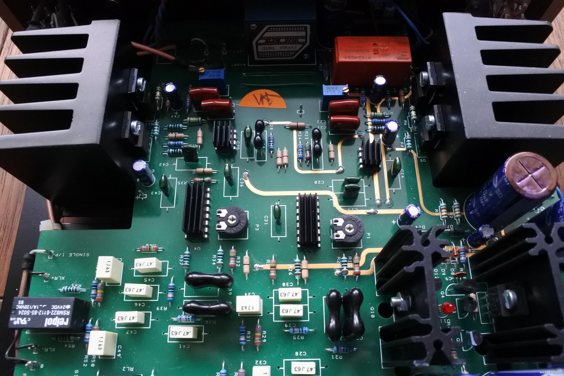

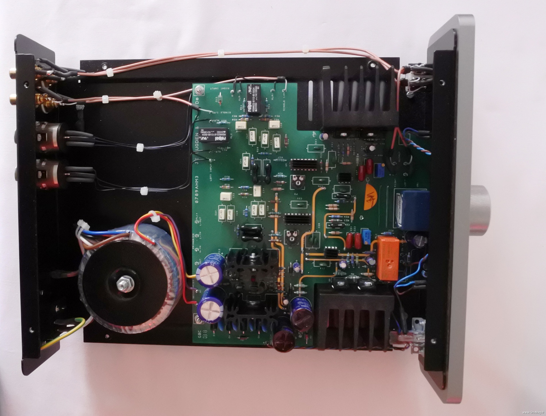

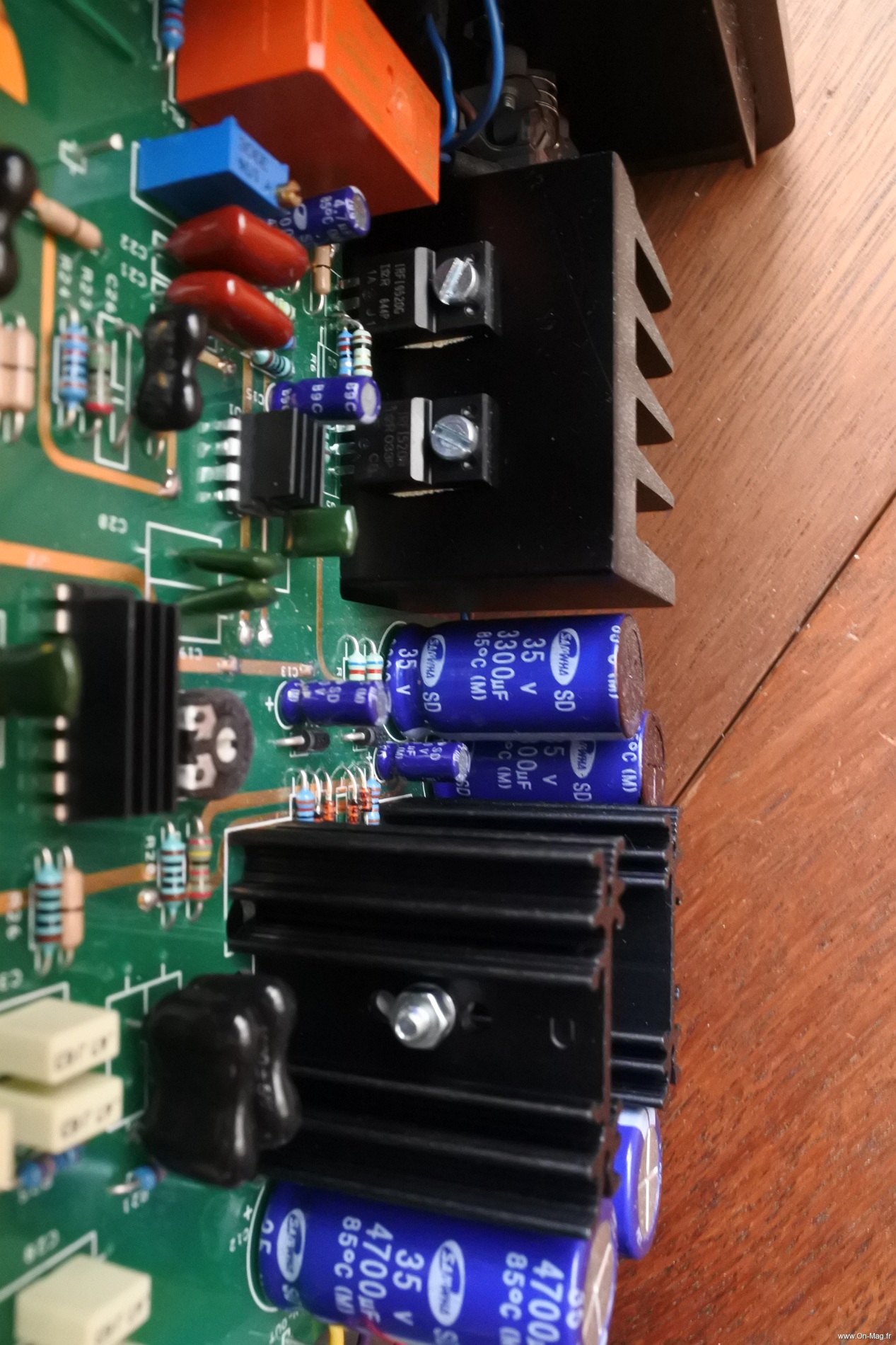

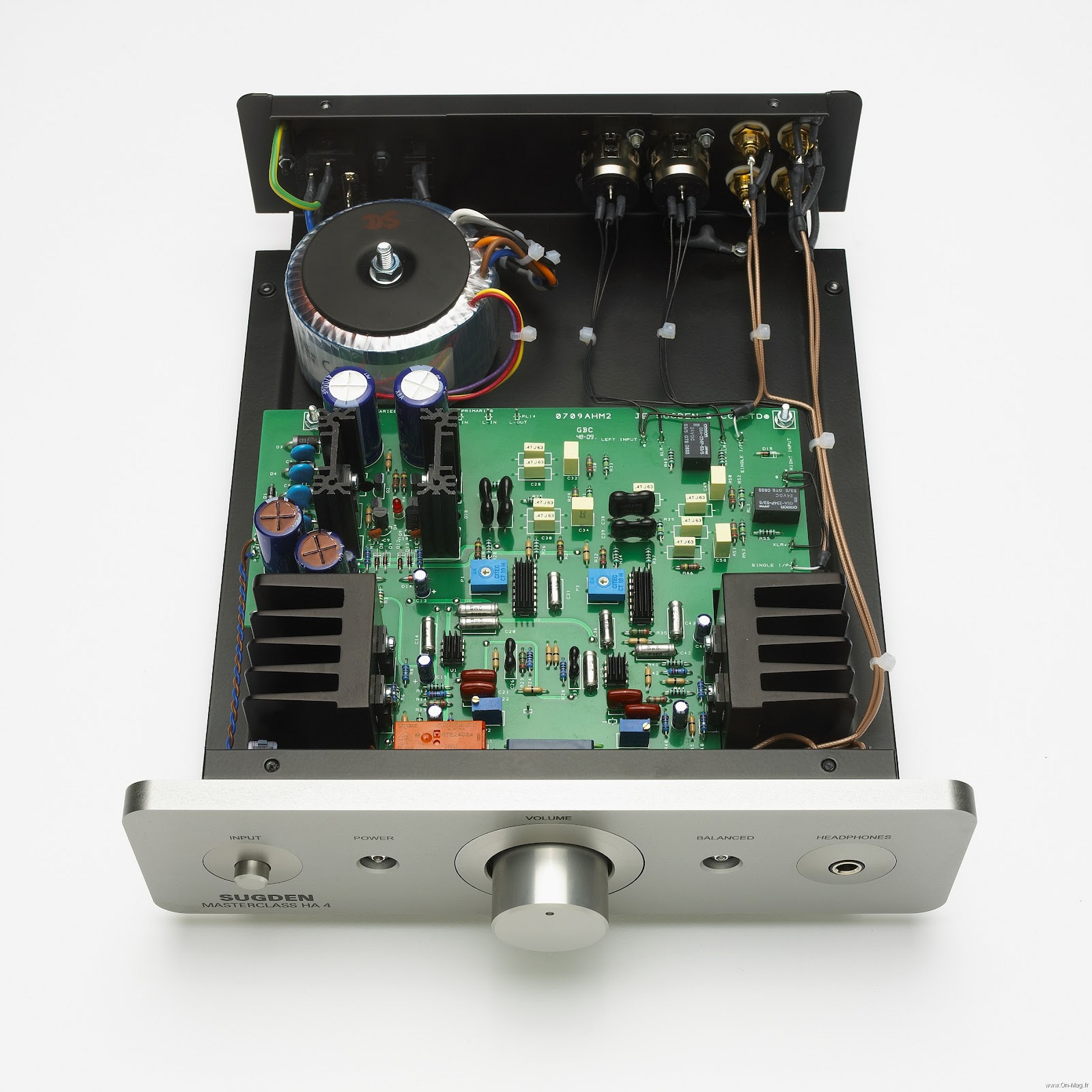

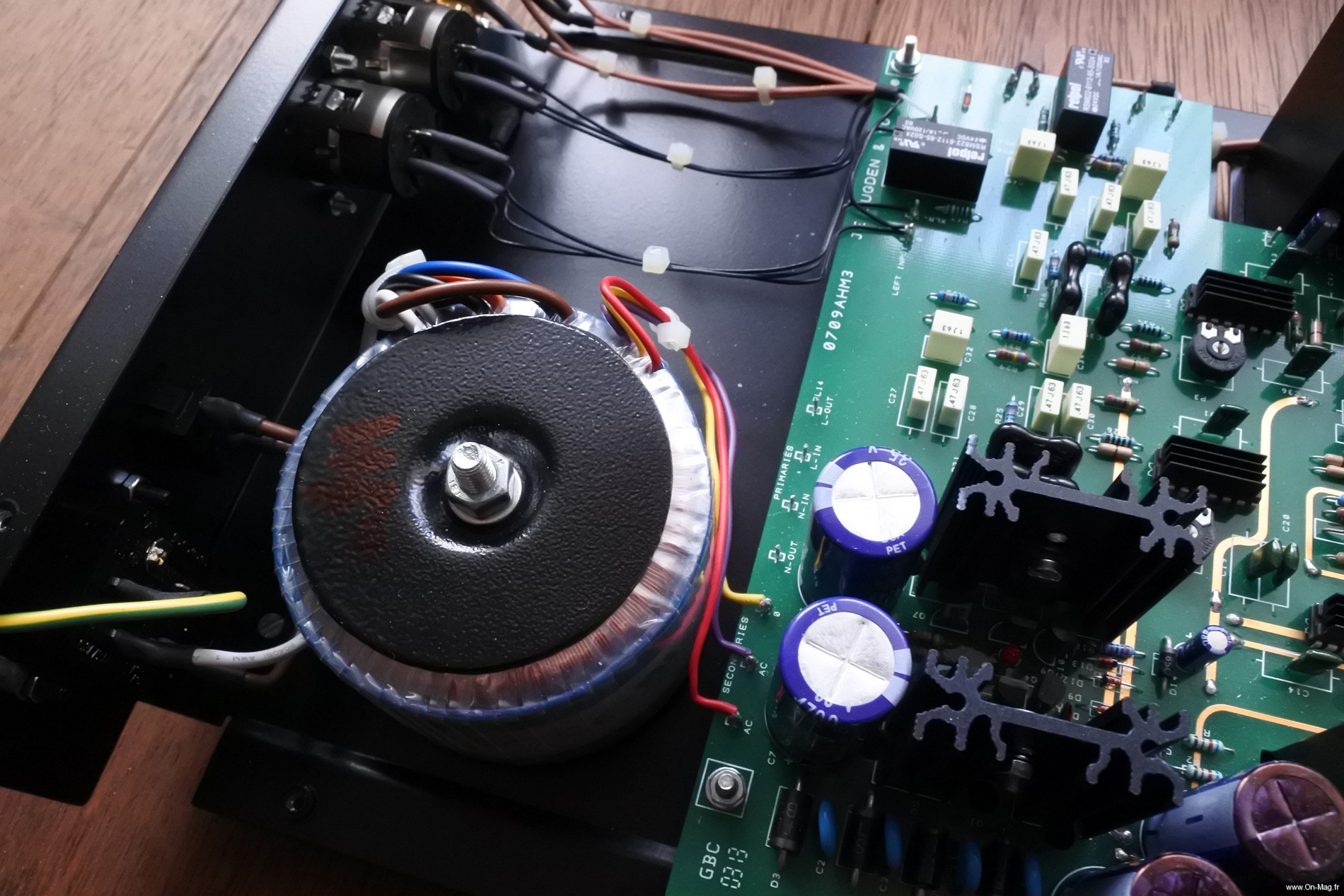

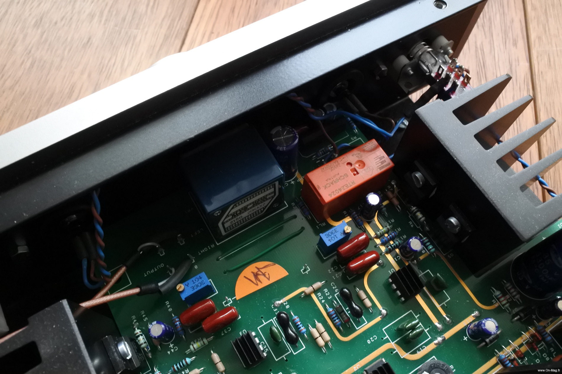

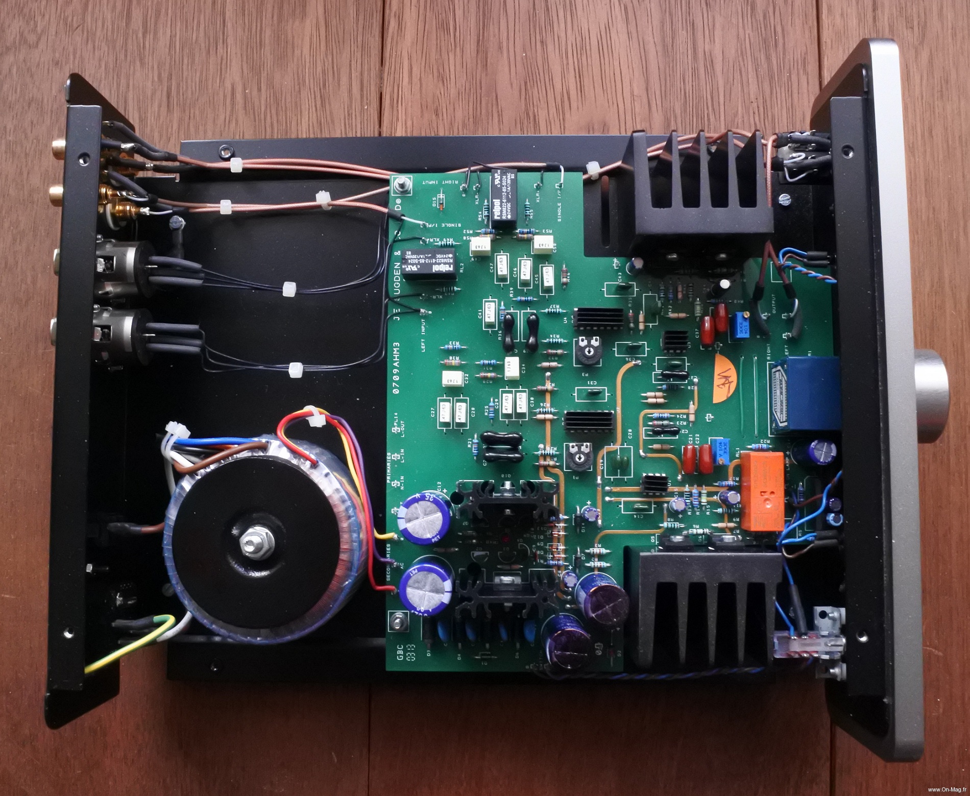

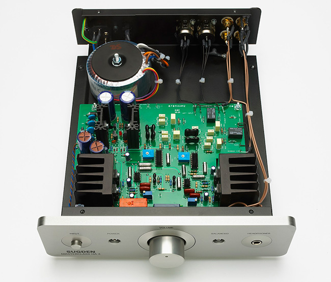

Sous le capot, nul doute qu’il s’agit bien d’un Sugden. Tous les composants sont montés sur une seule et même carte en verre époxy avec des pistes plaquées or. Les câbles de raccordement internes sont faits à partir de conducteurs argent avec isolant Teflon. Ce sont les mêmes que nous retrouvons habituellement sur les électroniques audio High End Goldmund par exemple. Alors que la commutation des entrées s’effectue par des relais électromagnétiques Reptol, le volume est confié à un potentiomètre Alps de belle facture. Le courant est traité par un transformateur torique Novatel de 43 VA, suivi d’un circuit de redressement et de filtrage classique à base de transistors et de plusieurs condensateurs Samwha.
GUIDE 2018 DES CASQUES ET ÉCOUTEURS AUDIOPHILES
Le premier étage de gain reprend la technologie VCV (Voltage Current Voltage) comme sur les préamplis de la marque. Ce procédé adopte, dissimulés sous de petits radiateurs, deux circuits intégrés par canal pour offrir un gain suffisant aux étages de sortie qui suivent. Ces derniers comprennent un push-pull de transistors complémentaires MosFet Internationnal Rectifier, IRF1520 et IRF19520 par canal.
Les deux étages sont, bien entendu, polarisés en Classe A et dépourvus de contre-réaction comme nous pouvons nous y attendre chez Sugden. Rappelons juste que cette firme toute britannique et à travers son créateur James E Sugden est, en quelque sorte, l’inventrice de cette Classe d’amplification qui, à part consommer beaucoup de courant, a aussi beaucoup d'avantages musicaux en matière de timbre comme de dynamique. La retrouver pour un ampli casque est donc un très bon signe. C’est particulièrement bien adapté (car un ampli casque consomme beaucoup moins).
