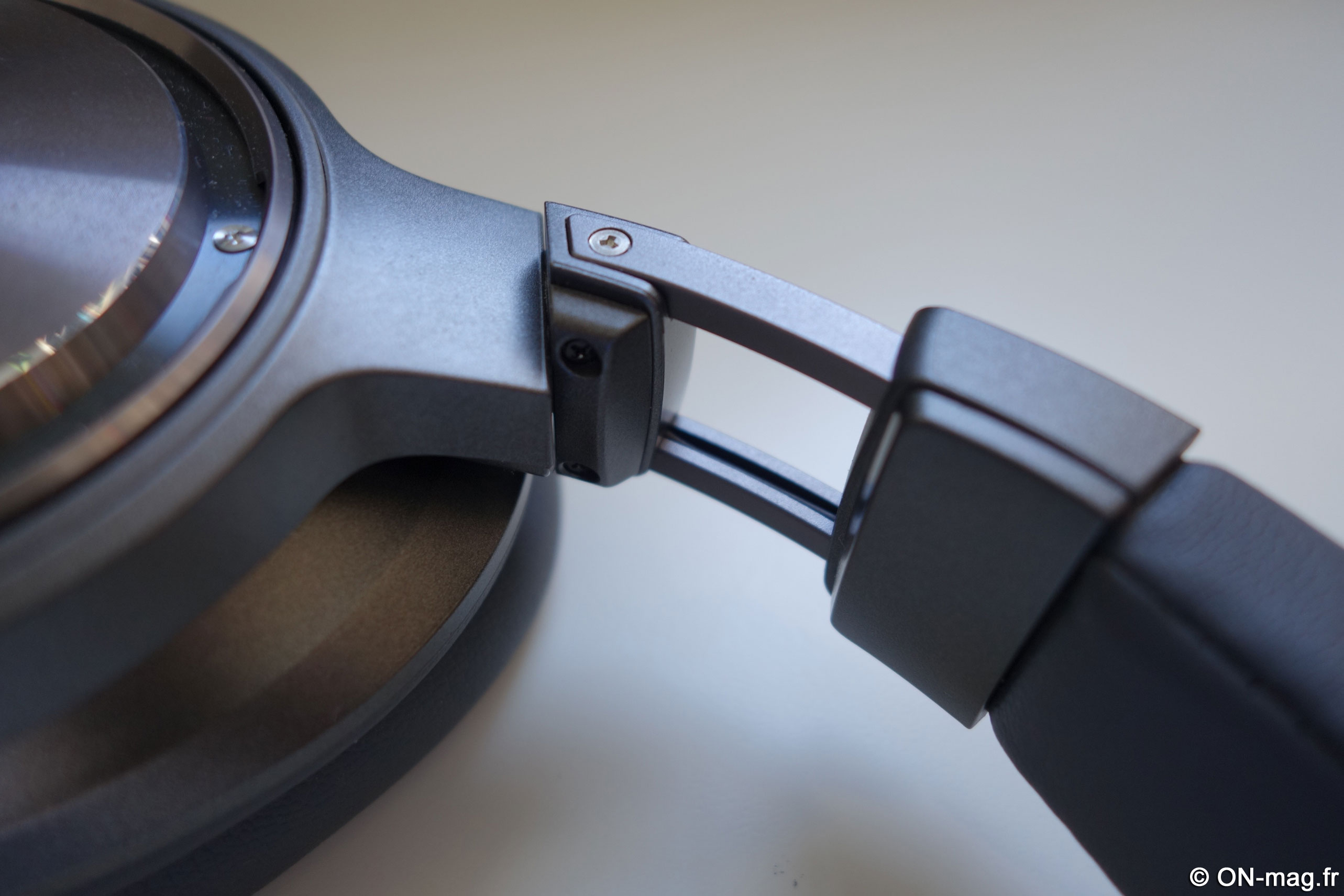

L'ATH-DSR9BT adopte de son côté un aspect plus cossu et un peu plus technique. Esthétiquement, ce n'est pas tout à fait "notre tasse de thé", mais il en impose par son large bandeau, ses épais coussinets, ses doubles glissières en métal moulé. La qualité de construction est indéniable, le confort et la tenue aussi, même si l'ATH-DSR9BT est un poil lourd pour un modèle nomade et serre un peu fort les oreilles.

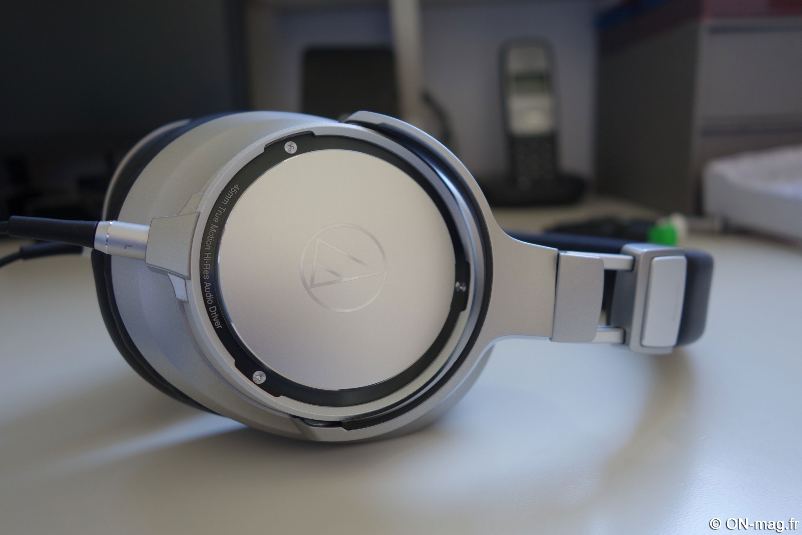

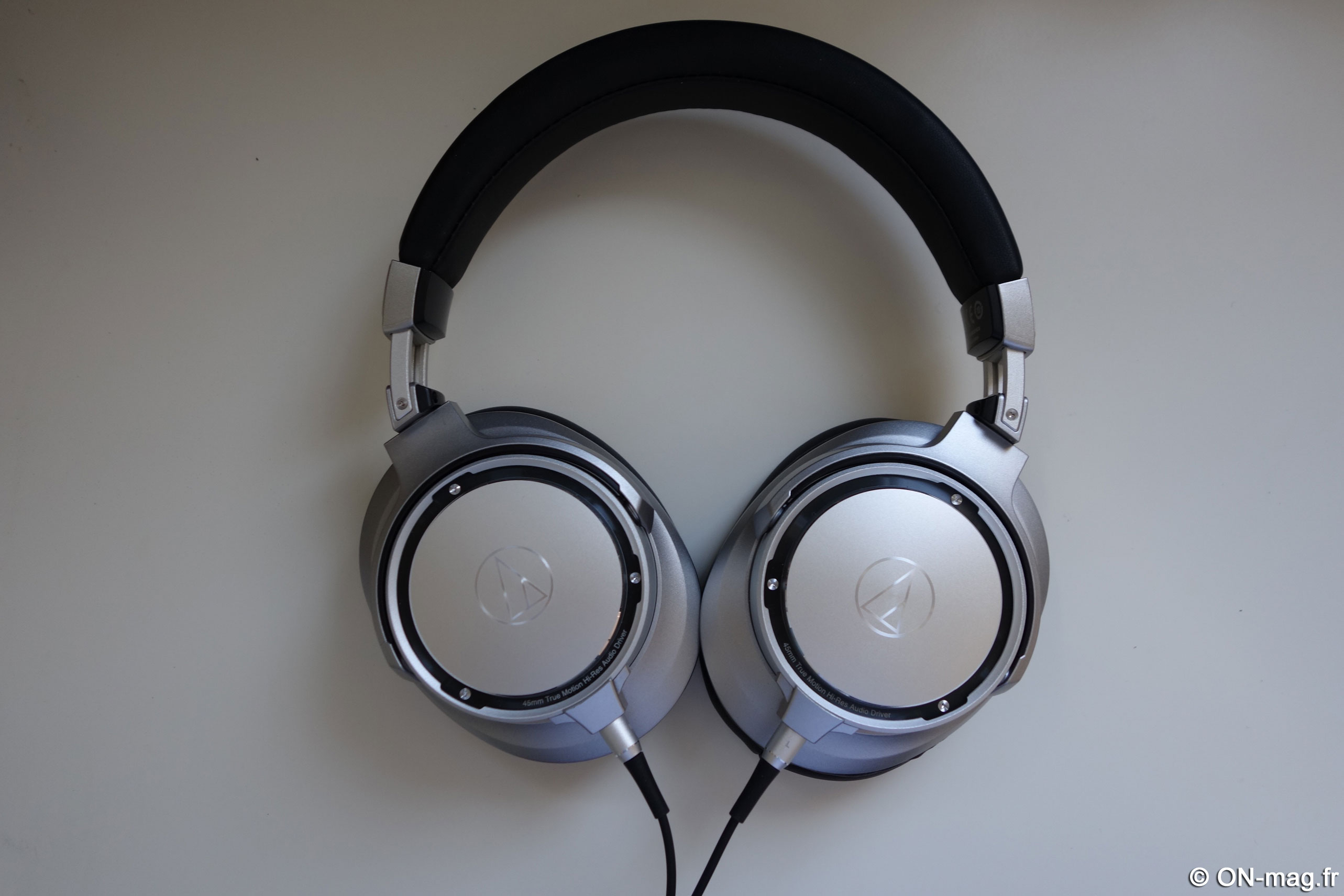

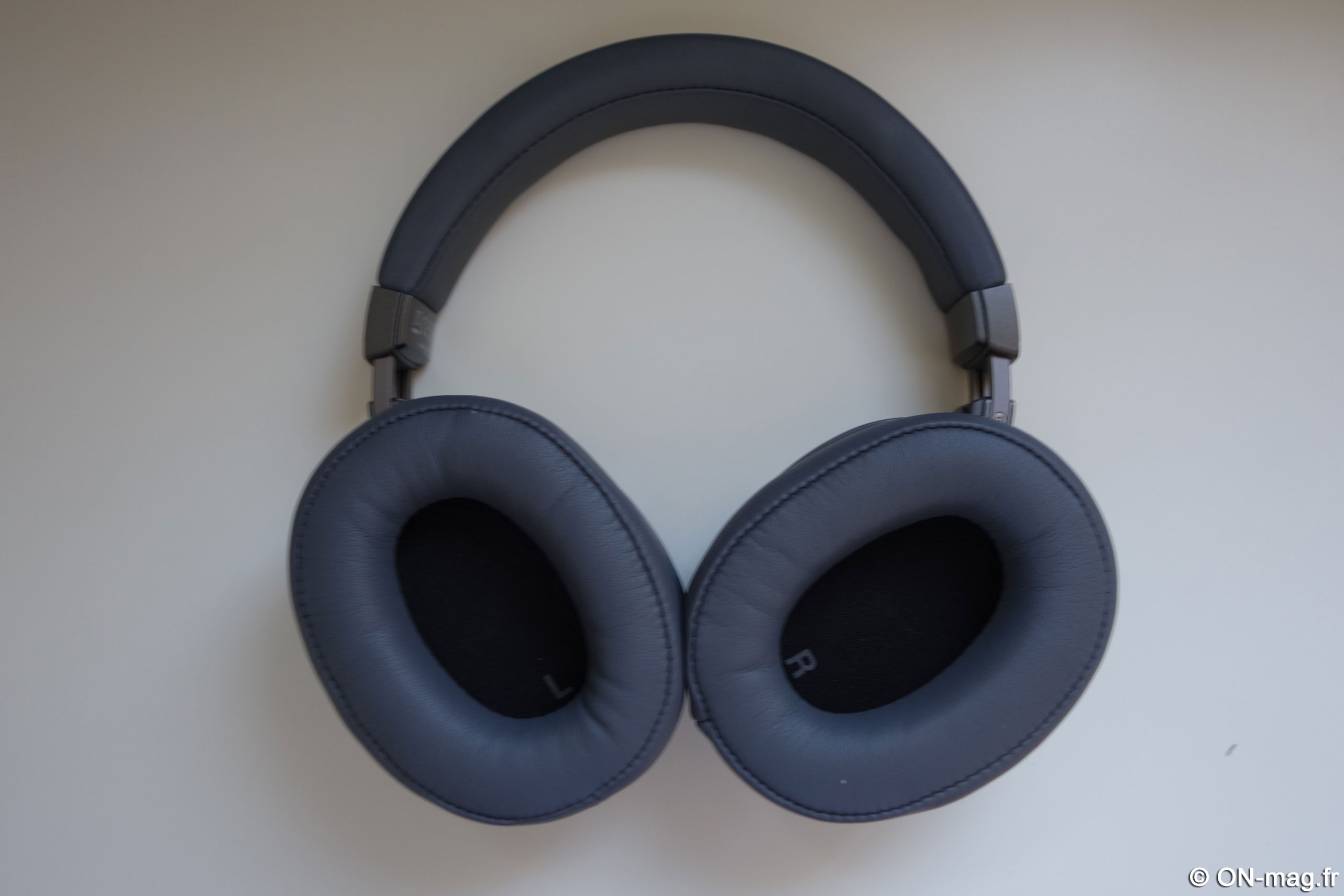

Le casque Audio Technica ATH-DSR7BT en images :

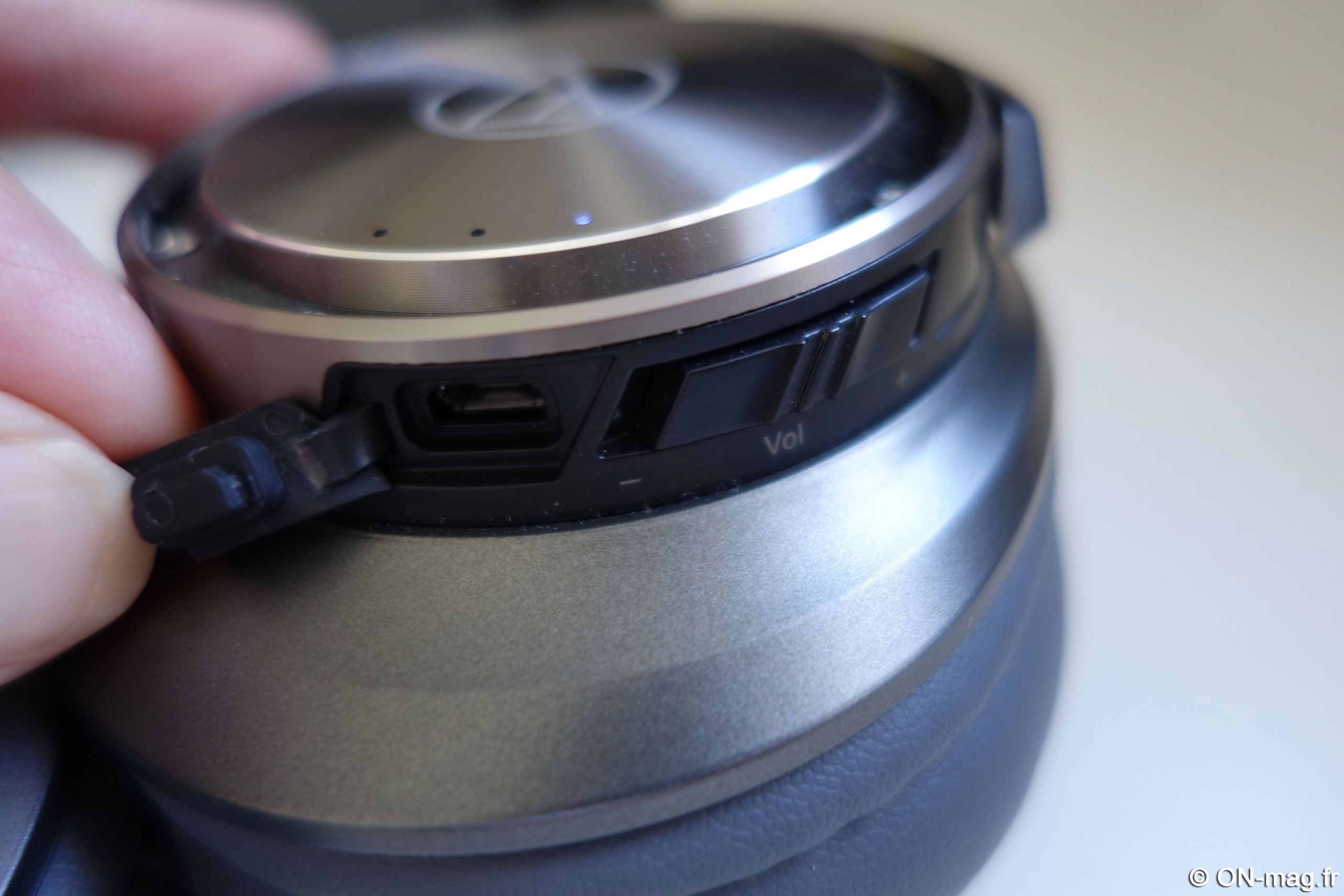

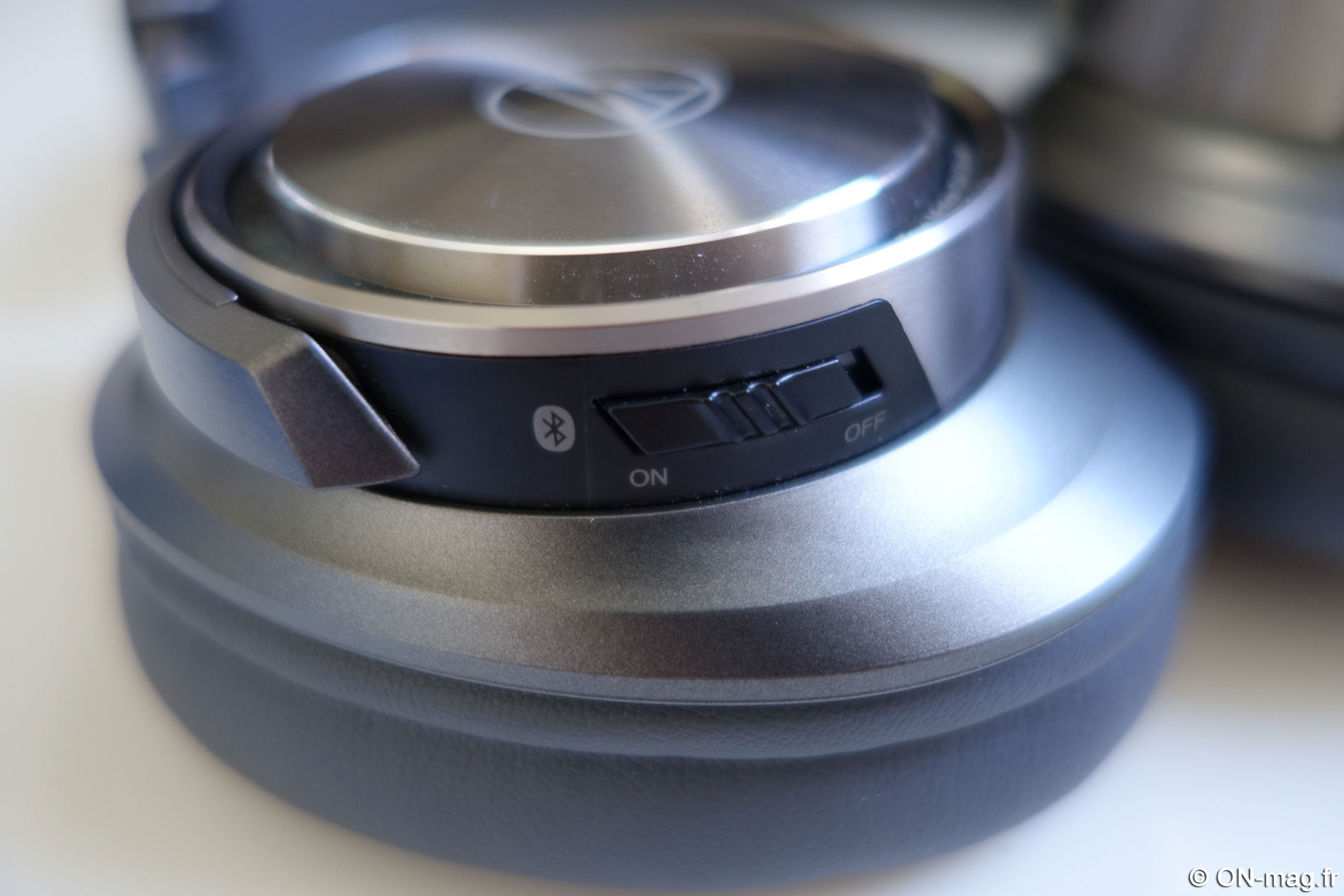

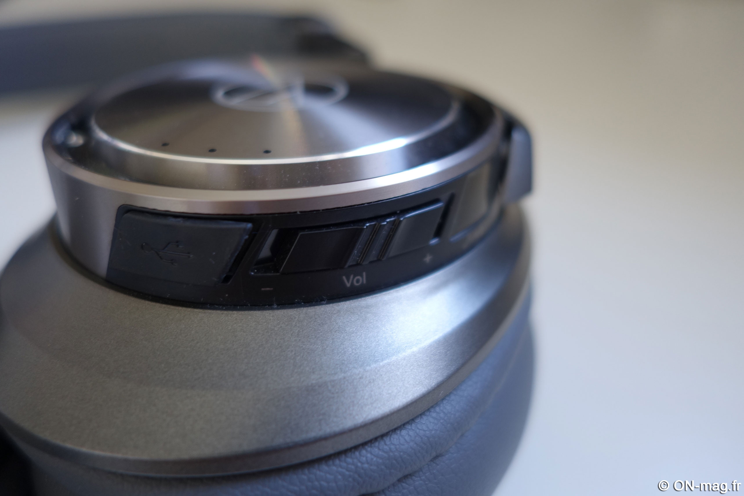

On apprécie également le bon niveau d'isolation phonique (passive) des deux casques. Pour ce qui est de la connectique, aucun des deux ne possède de cordon ou entrée mini-jack analogique. Il n'est possible de les connecter qu'en numérique : soit directement en USB depuis un ordinateur ou un smartphone (la compatibilité avec certaines versions d'Android ou iOS est parfois assurée) soit en Bluetooth. L'ATH-DSR7BT et DSR9BT font partie des rares casques supportant le codec AptX HD (Haute Definition). Les commandes des deux modèles sont identiques. Elles comportent un réglage de volume qui s'ajuste assez facilement à l'aveugle et un pavé tactile pour activer la lecture, mettre en pause ou prendre un appel téléphonique, que l'on trouve aussi facilement à l'aveugle, mais un peu trop (on a tendance à l'activer sans le vouloir).

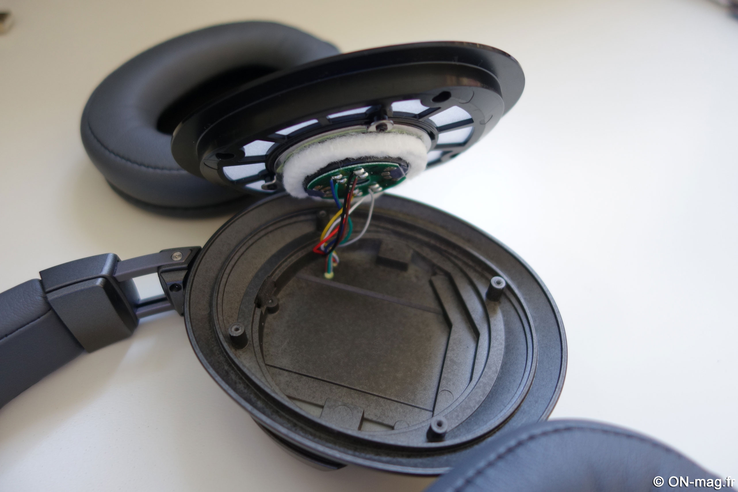

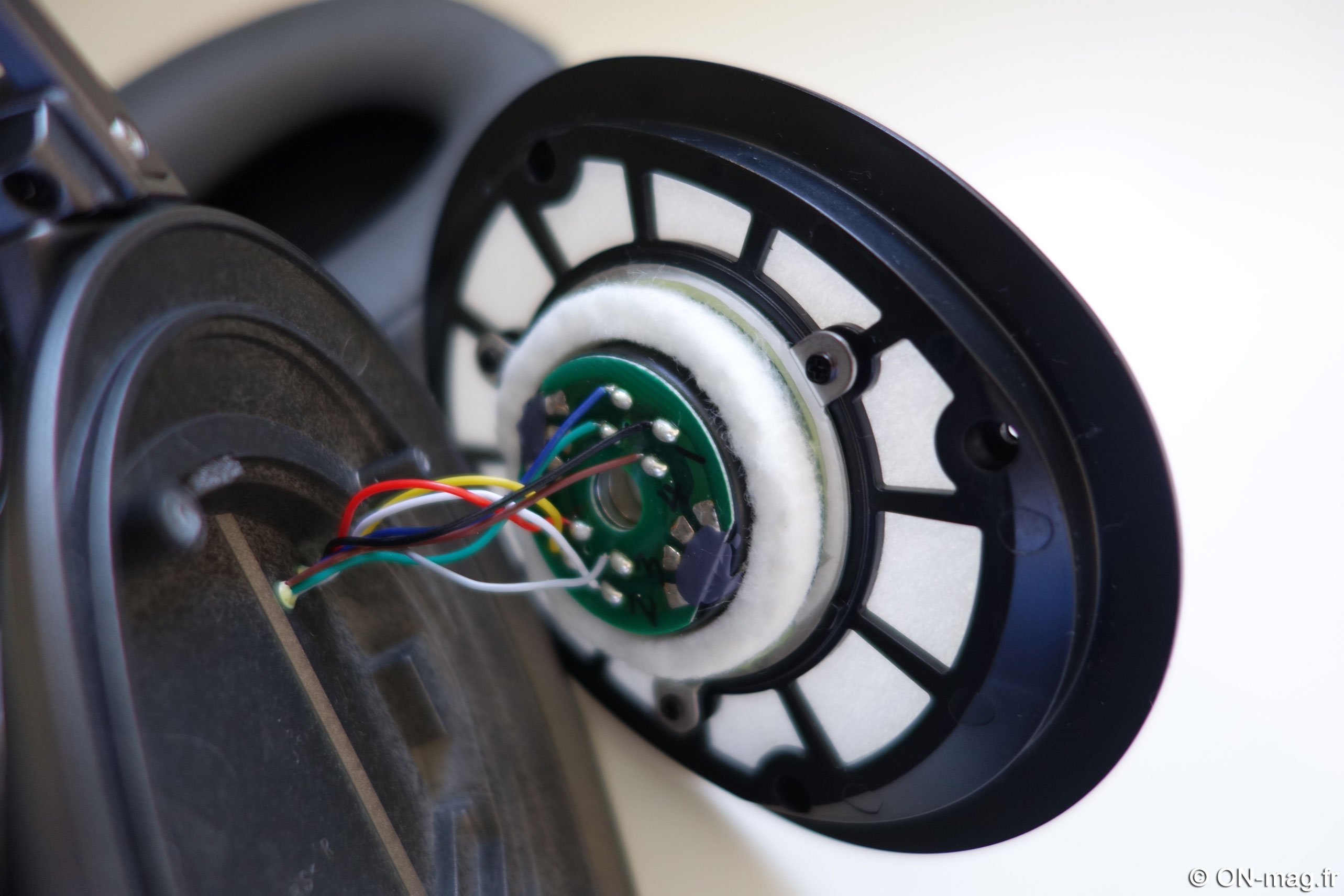

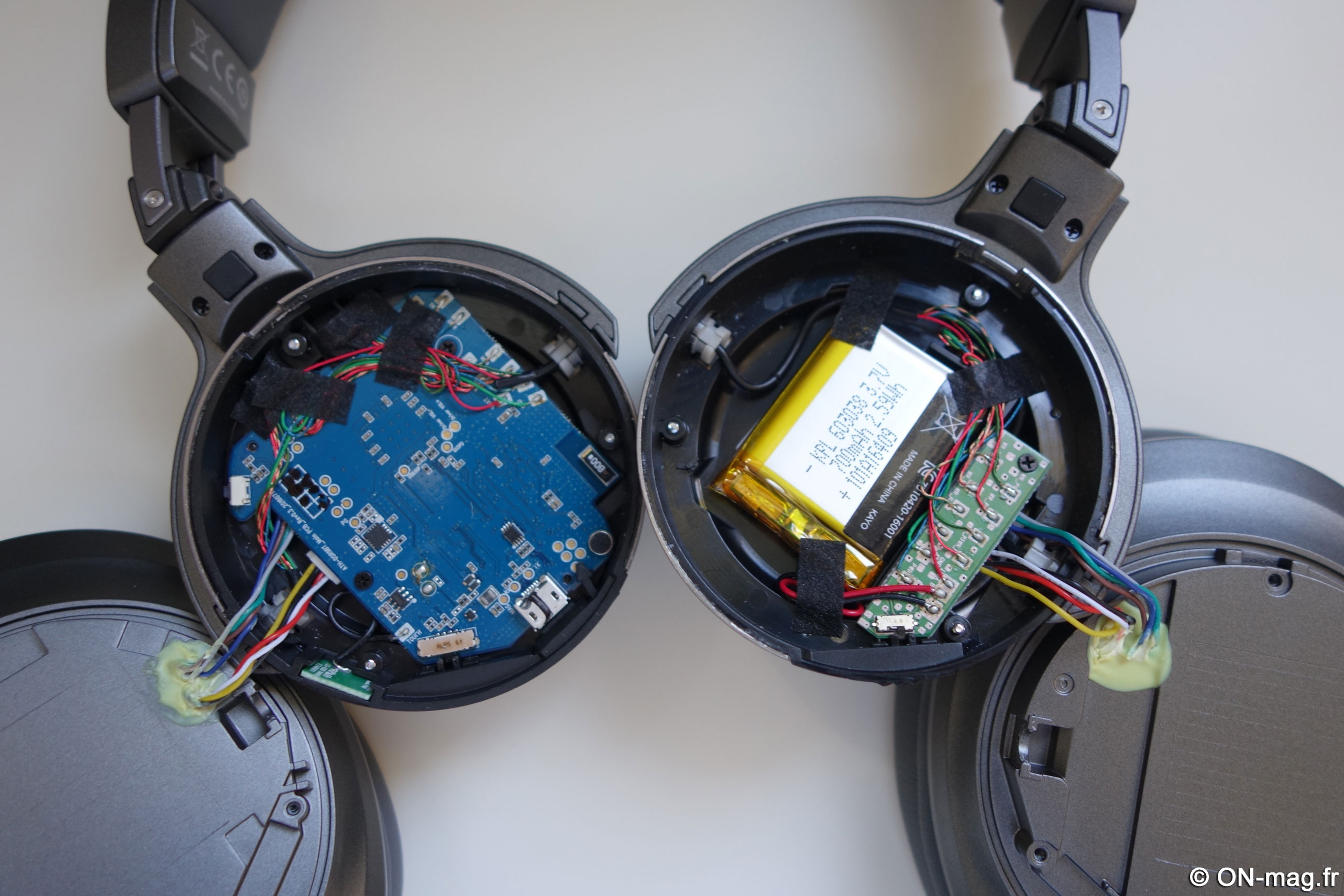

Enfin, la construction fait appel aux mêmes principes sur l'ATH-DSR7BT et le DSR9BT. Sur les deux casques, les charges sont closes par des coques en ABS et métal, bien amorties. Néanmoins, l'ATH-DSR9BT, plus haut gamme, a des coques et un arceau beaucoup plus travaillés.

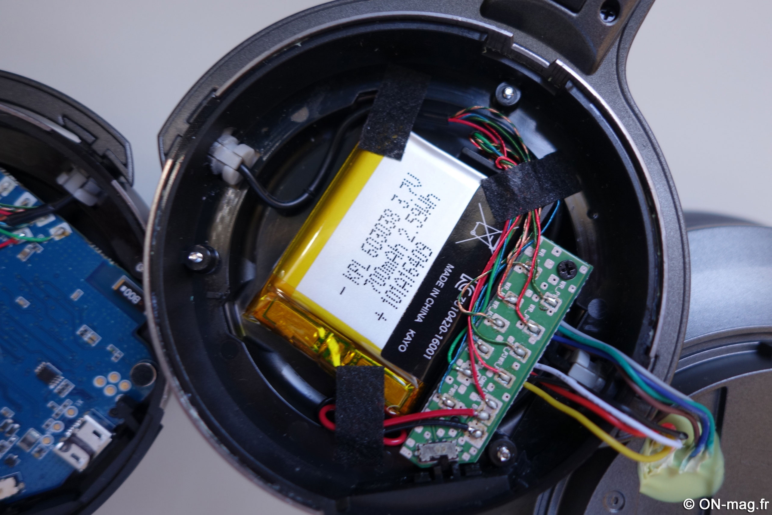

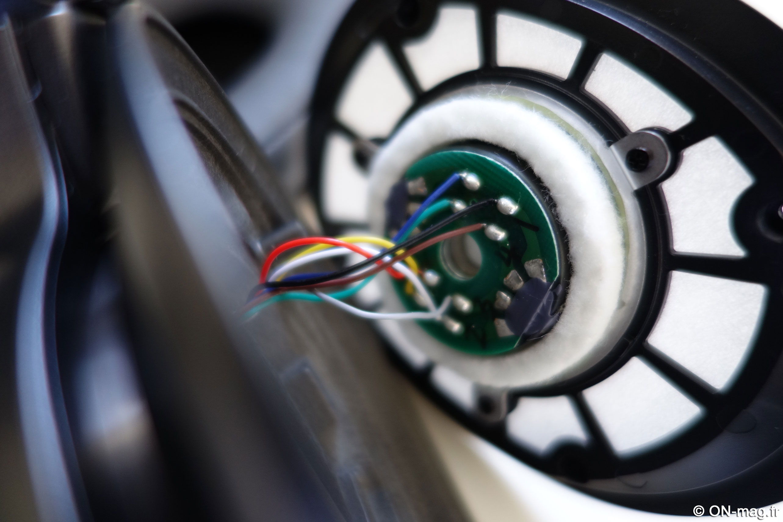

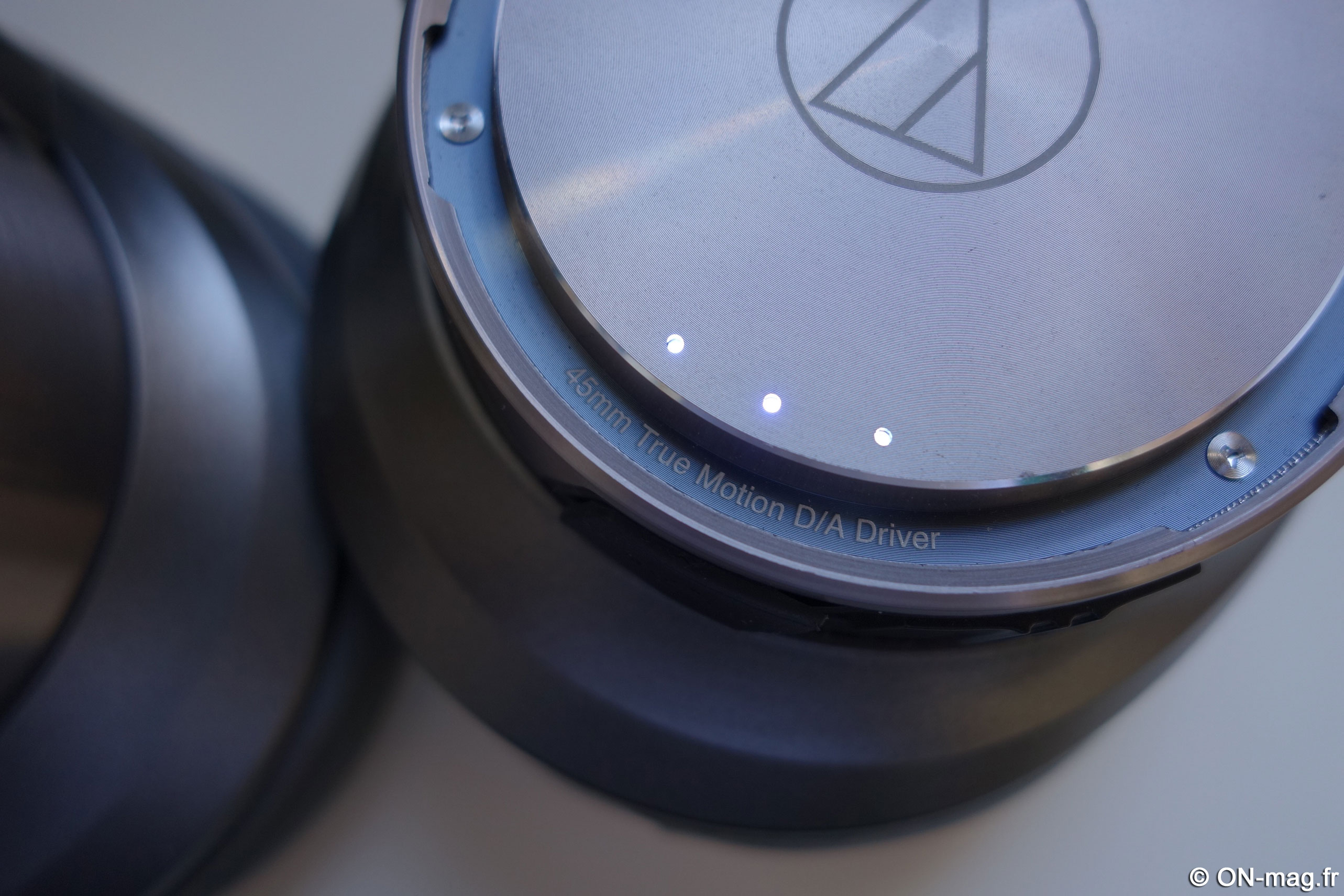

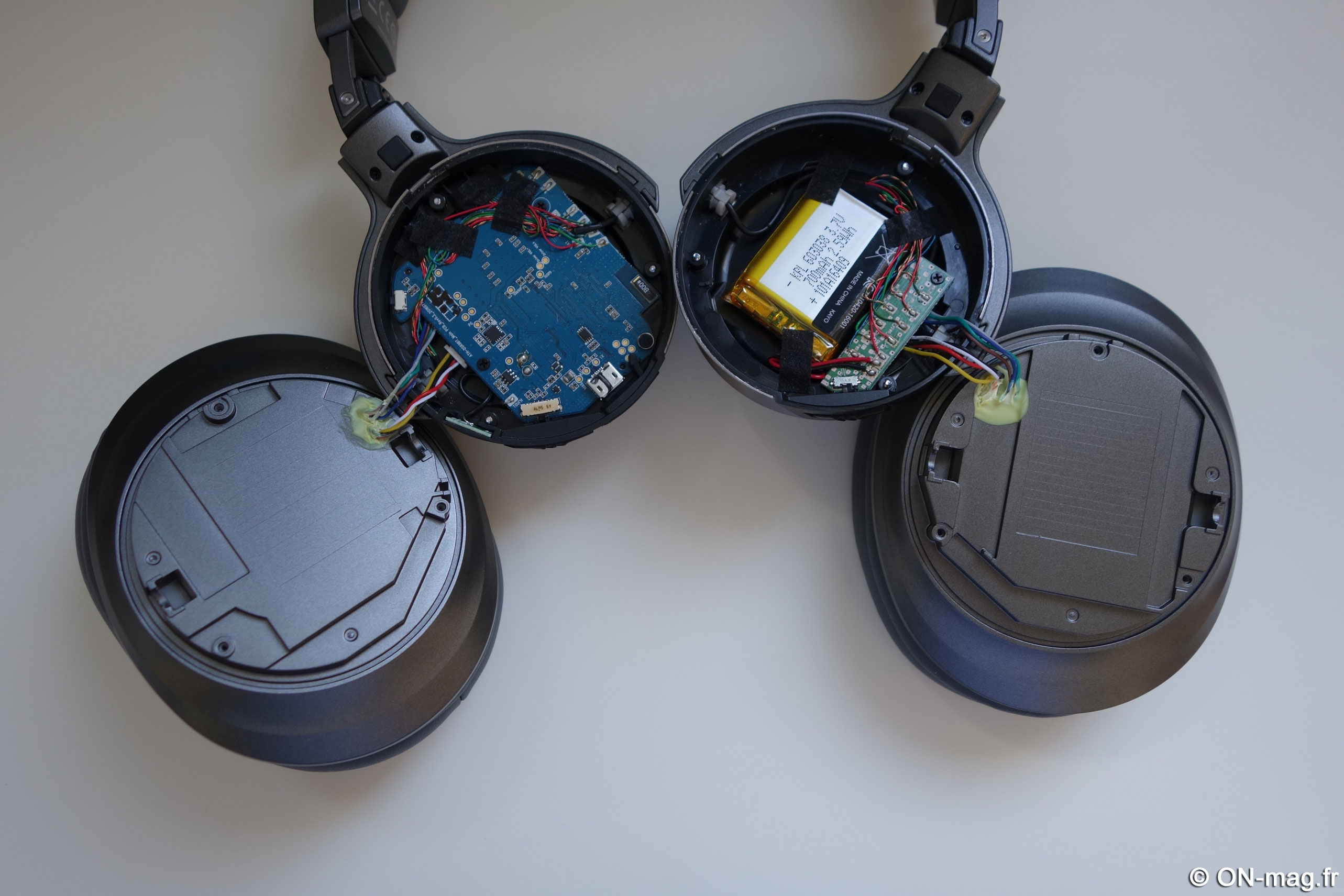

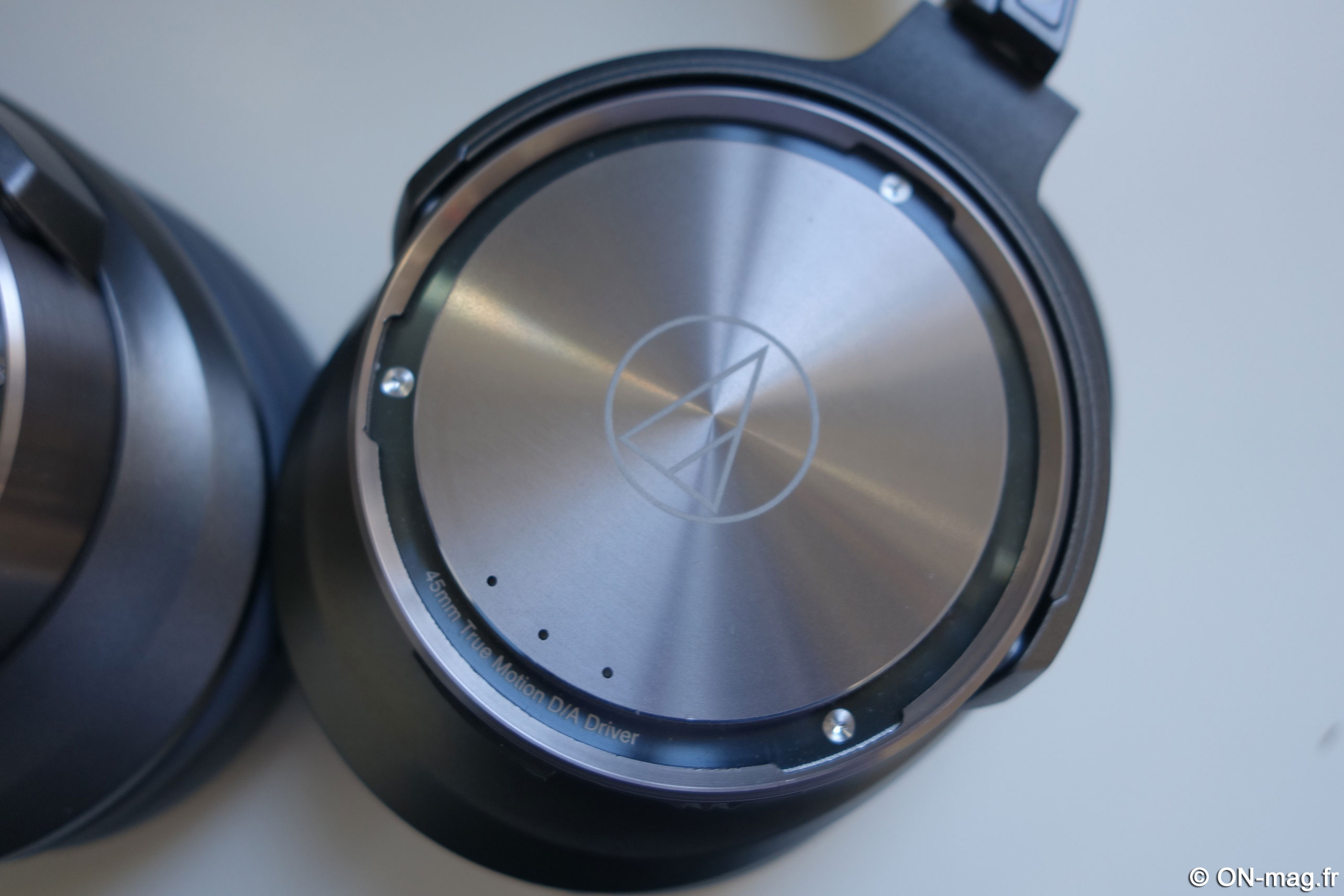

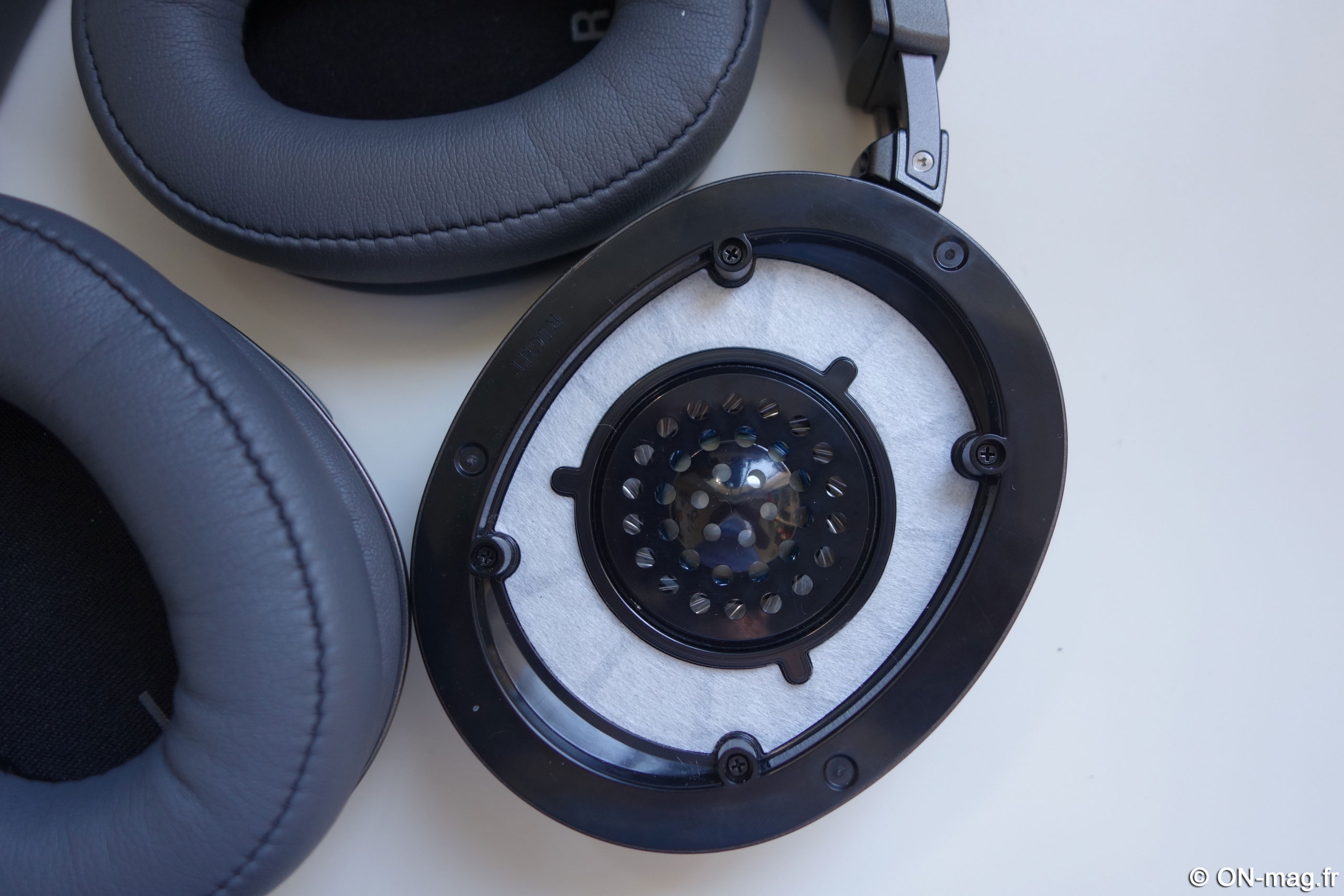

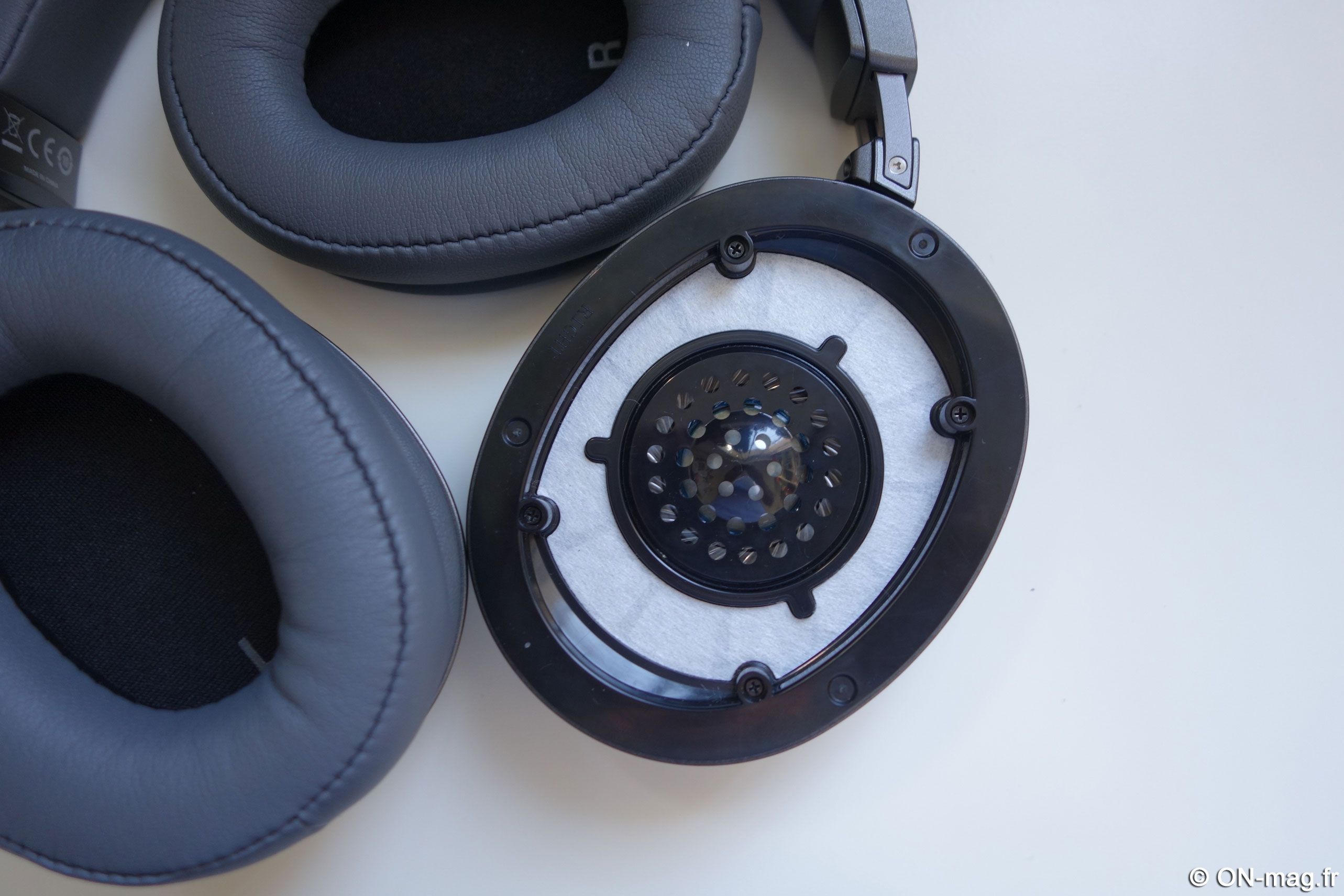

Sur l'ATH-DSR7BT les transducteurs sont des modèles simple bobine de 45 mm, tandis que sur l'ATH-DSR9BT ils sont également de 45 mm, mais à quadruple bobine en cuivre de grade 7 N. Dans les deux cas, les circuits sont logés dans des compartiments indépendants à l'intérieur des coques des oreillettes.

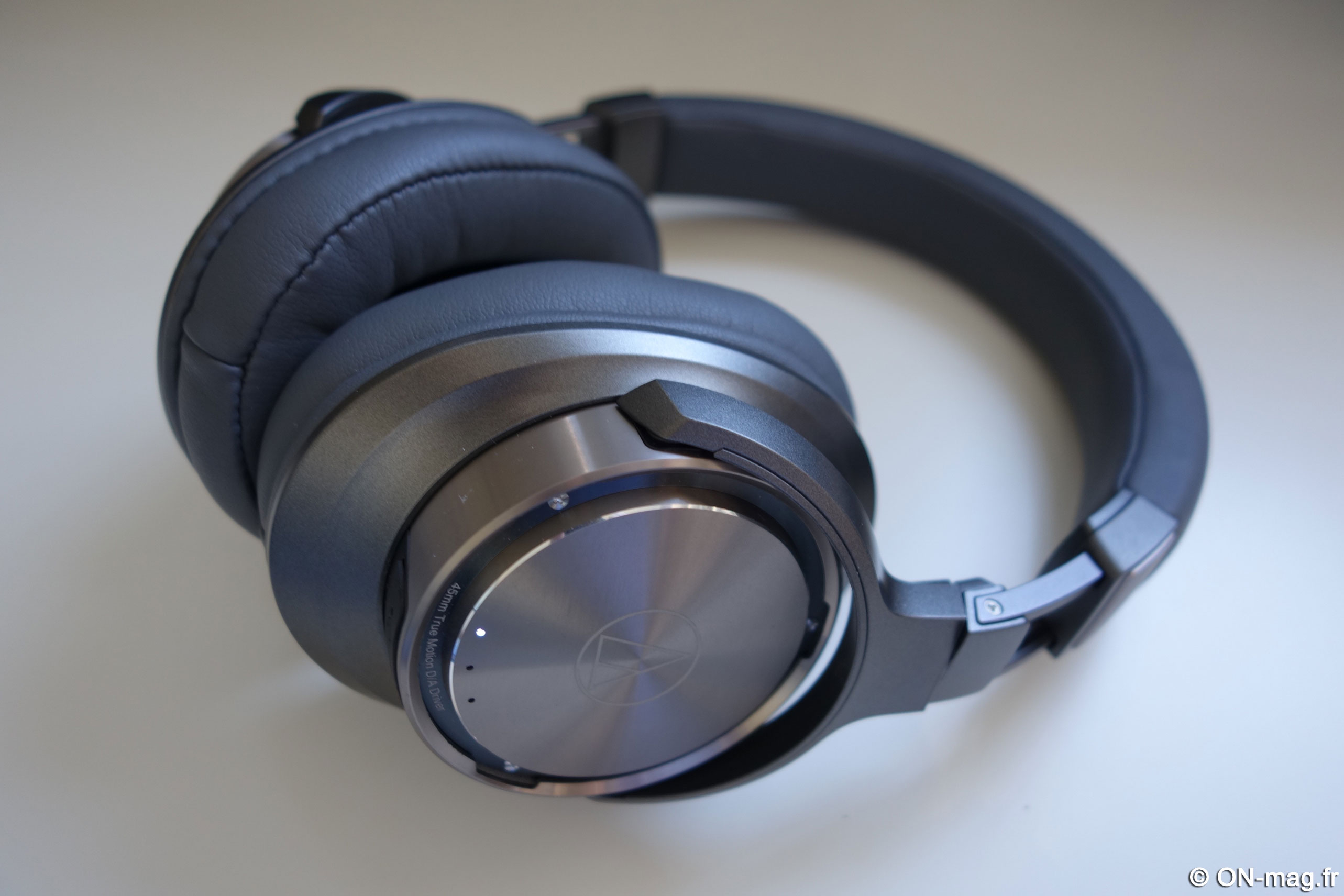

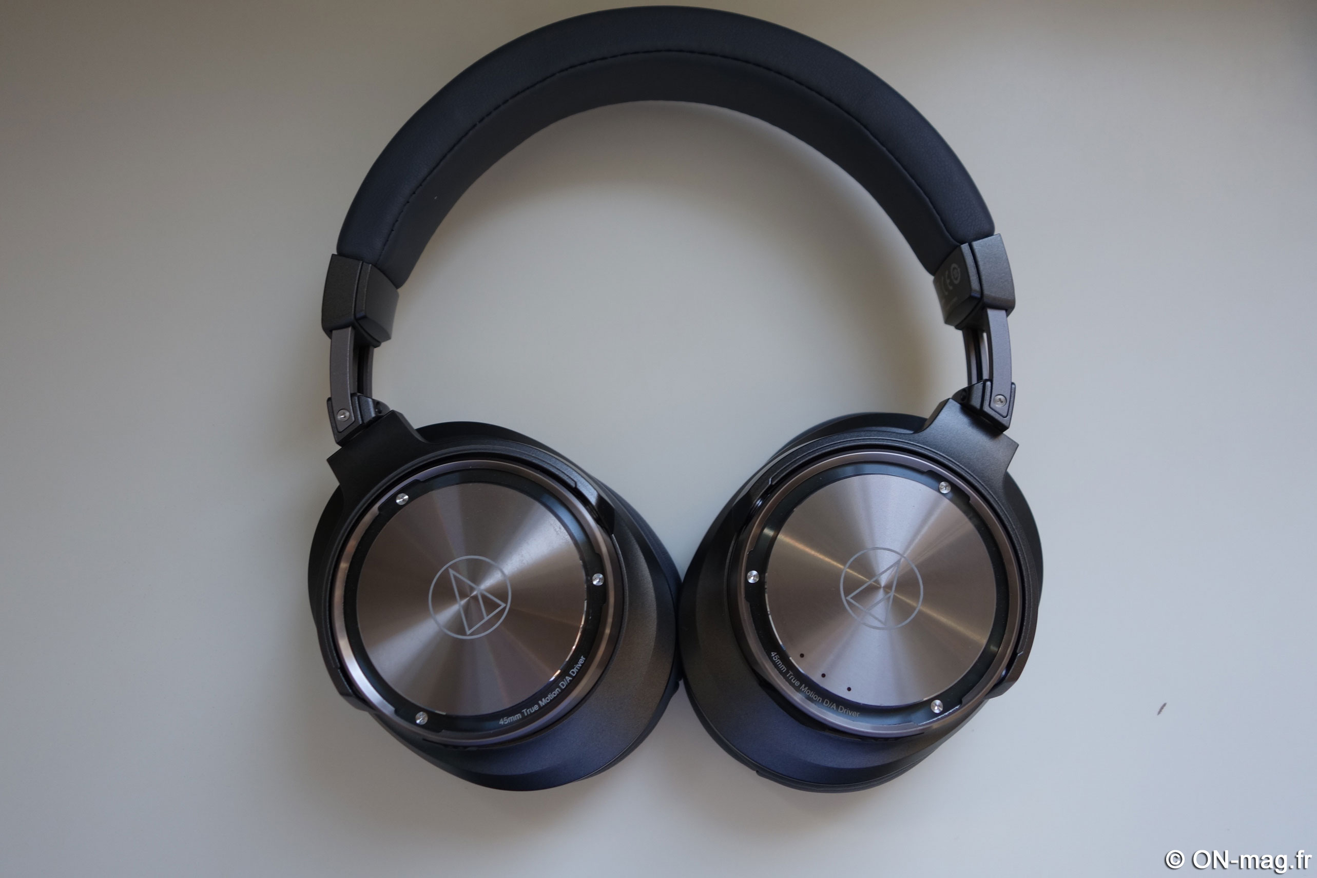

Le casque Audio-technica ATH-DSR9BT en images

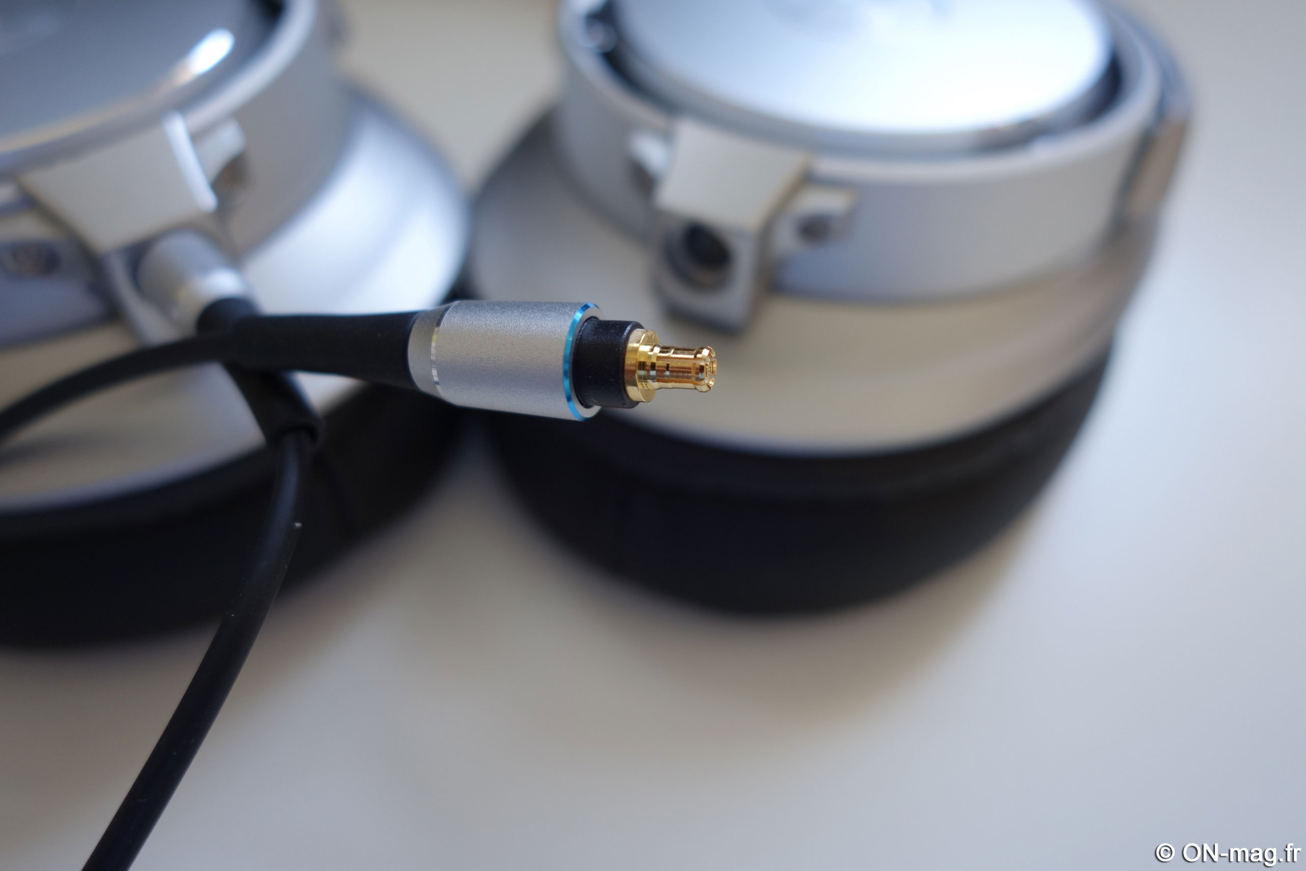

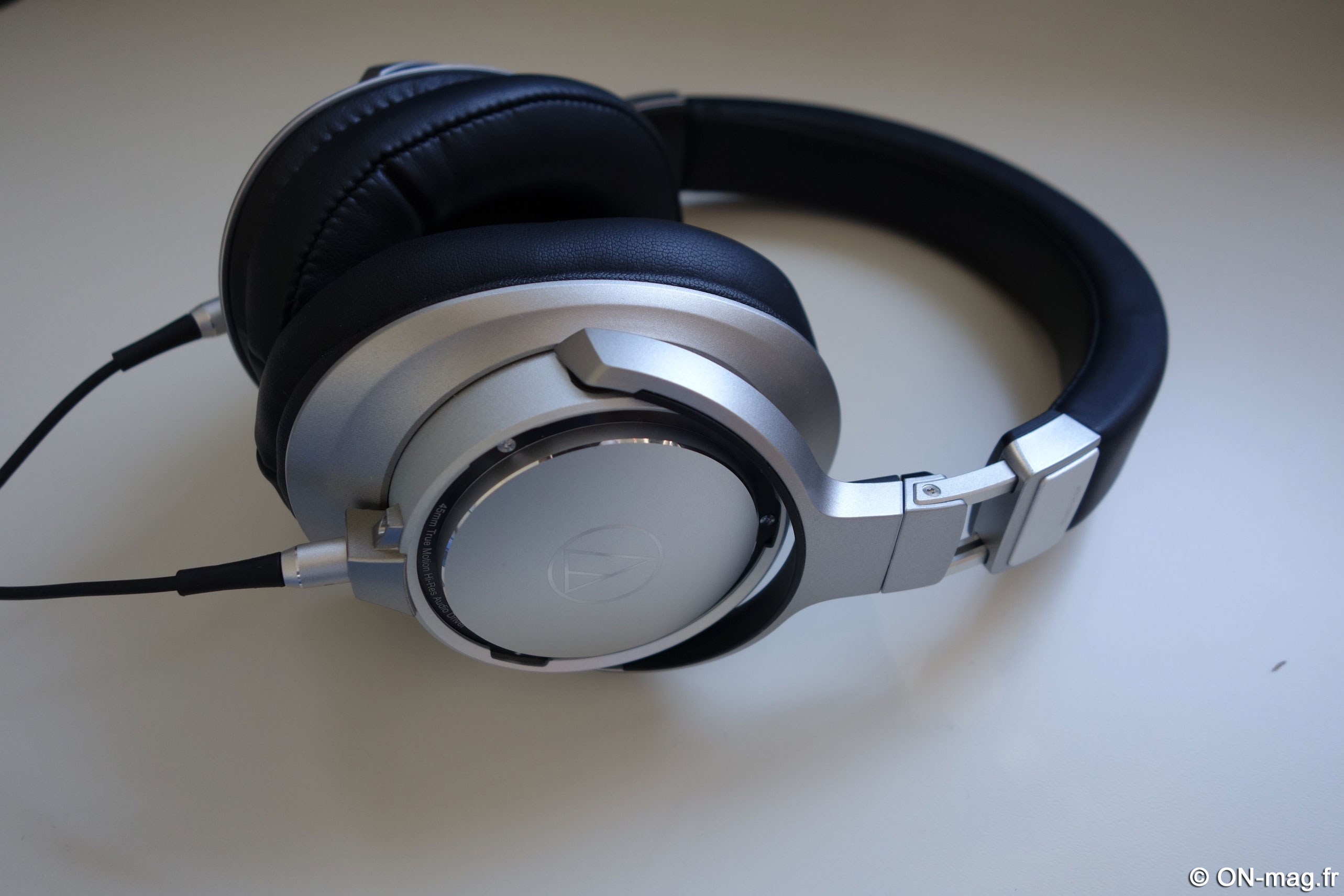

Afin de bien cerner les qualités de l'ATH-DSR9BT, nous avons pu le comparer à l'ATH-SR9 sa version filaire, analogique et passive. Le premier était directement raccordé en numérique par USB à notre ordinateur tandis que le second était alimenté par un bon petit DAC USB équipé d'un excellent ampli casque de niveau audiophile. Cette comparaison nous a permis de valider l'apport de la technologie "Digital Pure Drive".
Le casque Audio-technica ATH-SR9 en images
Sur certains points, comme l'ampleur et l'aération de l'image stéréophonique ou encore le naturel à forte puissance, notre ampli sur l'ATH-SR9 s'est montré un peu supérieur. Par contre, le système Dnote intégré à l'ATH-DSR9BT nous a étonnés par sa douceur et sa finesse dans le haut du spectre. L'aigu est en effet apparu à la fois plus détaillé, plus fouillé et moins artificiel. Les petits détails des prises de son ont également gagné en matière et réalisme. Les bruits de salle, à gauche puis à droite, dans l'intro de la chanson "Rooting for You" de London Grammar sont passés du rang de petits parasites électriques gênants à celui de bruits de salle beaucoup plus humains et agréables. Nous avons également apprécié la très belle modulation de la voix de la chanteuse, les subtilités de ses inflexions, l'absence d'agressivité sur les sifflantes. Le système Dnote ou "Digital Pure Drive" nous a également impressionnés par sa maîtrise dans le bas du spectre. Sur les impacts, comme sur les nappes de grave, il semble très bien maitriser les mouvements des membranes des transducteurs, même à très fort niveau. Cela évite les trainages, les lourdeurs et bourdonnements hasardeux et permet au son de l'Audio-technica ATH-DSR9BT de rester toujours parfaitement tenu, même à fort niveau. C'est une belle démonstration de l'intérêt de la technologie Trigence Dnote pour un casque actif et sans-fil.
