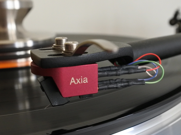

- KISEKI BLUE NS
- ORTOFON CADENZA BRONZE
- TRANSFIGURATION AXIA S

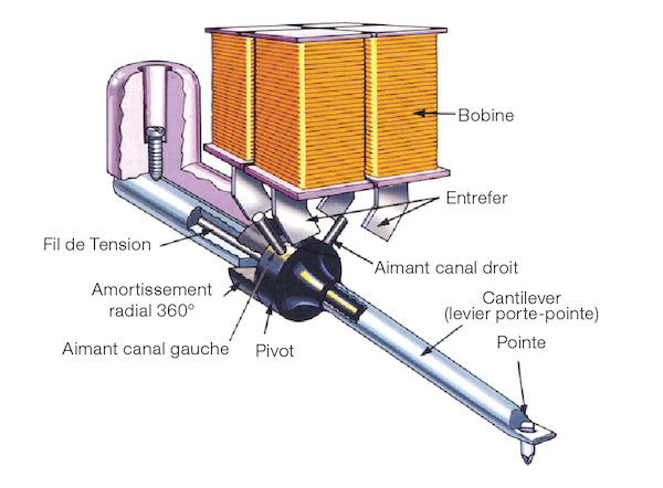

D’une façon générale, il existe deux familles de cellules ; celles à aimants mobiles ou MM (Mobile Magnet) et celles à bobines mobiles ou MC (Mobile Coil). La première catégorie, inventée dès 1948, repose sur le principe qu’au bout du porte-pointe (ou cantilever) sont placés deux aimants qui se meuvent (suivant la modulation du sillon) entre des bobines fixes, générant ainsi un courant électrique ; Ce dernier, correspondant au signal musical, doit ensuite être amplifié. L’avantage de cette technique est un niveau de sortie élevé, et un remplacement facile du diamant. Plus simples à fabriquer et à utiliser, ces cellules sont aussi plus abordables.
Puis viennent les cellules à bobines mobiles (MC). Techniquement, c’est exactement l’inverse. Source d’un brevet déposé par Ortophon en 1946, ces cellules MC disposent de deux bobines qui oscillent entre des aimants fixes. Afin d’obtenir la masse en mouvement la plus faible possible, le nombre de spires de ces cellules est moindre, ce qui implique un niveau de sortie moins élevé. Il se situe généralement entre 0.80 mV et 3 mV. Le premier inconvénient de ce mécanisme est l’impossibilité d’en changer le diamant, et donc la nécessité de changer de cellule si ce dernier est hors service. Le second est la nécessité d'utiliser un préamplificateur phono avec un gain plus élevé ou un transformateur adapté, ce qui coûte plus cher. En contrepartie, les cellules phono MC offrent un faible taux de distorsion, et une excellente dynamique qui en font les préférées des audiophiles.

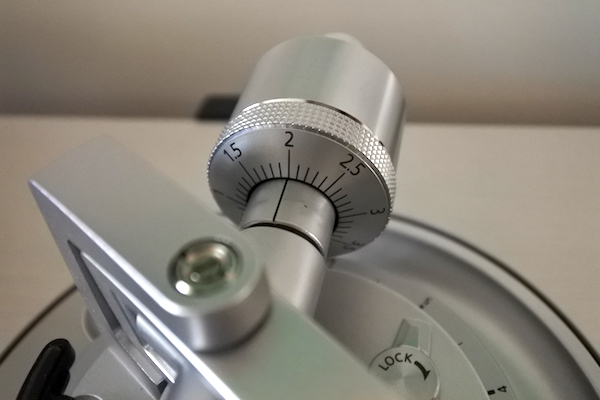

Force d’appui ou VTF (Vertical Tracking Force)

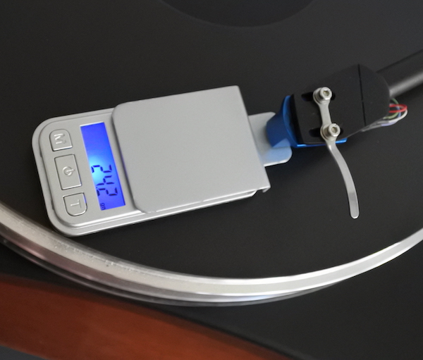

Seconde règle à respecter : la force d’appui. Suivant le bras, ce réglage peut se faire d’une façon extrêmement simple en trouvant le point d'équilibre, puis en tournant le contrepoids arrière, une molette graduée indiquant la force appliquée. Pour d’autres modèles, une balance peut s’avérer nécessaire. Elle peut être mécanique comme chez Shure et Ortophon, ou plus précise car électronique. Plusieurs marques offrent de telles balances comme la Weight Watcher de ClearAudio, le pèse cellule numérique Ortophon DS-1 ou encore la Pro-Ject Measure it2. C’est ce type d’instrument que nous conseillons comme système de mesure, car plus précis et plus fiable.
Les fabricants de cellules phono préconisent la force d’appui idéale à appliquer à chacun de leur modèle, mais tout utilisateur peut également jouer sur cette dernière en fonction de la sonorité recherchée. Tout dépendra du type comme de la qualité du bras utilisé, ce que les fabricants de cellules ne savent pas à l’avance. Une force d’appui trop élevée apportera une certaine lourdeur à l’écoute (suspension écrasée) alors qu’une force moindre favorisera l'aération et l'ouverture. Il faut jouer sur cette force d’appui de façon fine afin de trouver le compromis idéal par rapport au type de bras.

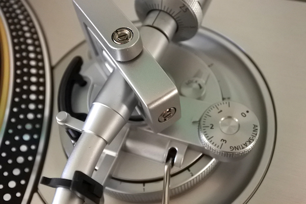

Antiskating
En tournant sur le sillon, un bras de lecture est attiré par la force centripète vers le centre du disque et cette force varie en fonction de la force d’appui, la distance par rapport au centre du disque et la modulation musicale du LP. Un bon réglage de la contre-force (antiskating) réduit l’usure du diamant (surtout sur le flanc intérieur) et réduit la distorsion. Ce dernier s’effectue par des petits contrepoids à déplacer, ou par un réglage extérieur qui agit sur des aimants opposés intégrés directement dans le pivot du bras. Des disques avec une plage lisse permettent un réglage plus optimal au niveau de cet antiskating.

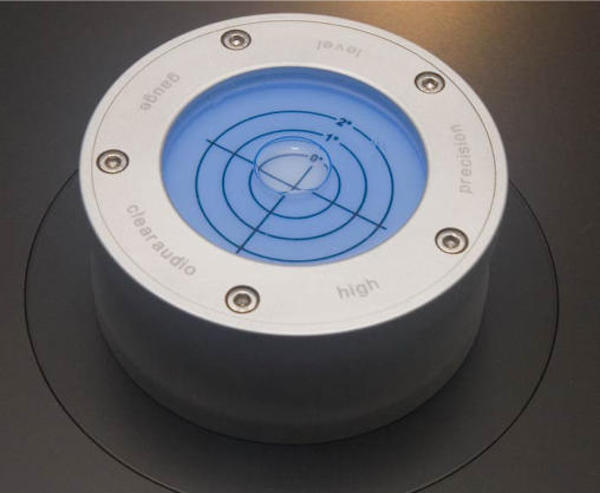

Enfin, un ultime réglage est également à effectuer et concerne la hauteur du bras. Ce dernier ordonne l’angle d’attaque de la cellule dans le sillon. Certaines marques donnent dans leur notice le meilleur angle à respecter, mais comme la force d’appui, tout utilisateur est libre, à l’écoute, d’en choisir une autre. Souvent porté à 15° auparavant, il tourne depuis deux décennies à 20° aujourd’hui. La cellule se trouve quelque peu « inclinée » vers l’avant (comme l’angle du burin graveur d’ailleurs), cela diminue le taux de distorsion et à l’écoute opère une bien meilleure définition dans les fréquences hautes. De nos jours, nous pouvons trouver des bras avec réglage de cet angle en cours d’écoute grâce à divers systèmes mécaniques de pointe. Il est aussi possible de faire des réglages par une simple vis alors qu’il sera demandé de jouer sur un jeu de petites cales chez d’autres (Rega).
Comme pour la force d’appui, les différences opérées par des angles d'attaque légèrement différents ont un réel impact sur la sonorité de l’ensemble. D’autre part, et pour les bras unipivots, un bon réglage de la verticalité doit être également respecté. En général, ces bras comprennent un système de petits contrepoids afin que la cellule reste à 45 degrés par rapport au flanc du sillon, ce qui offre une meilleure séparation des canaux. Des petits niveaux à bulles que l’on pose sur le bras (au-dessus de la cellule) sont proposés pour ce type de réglage.
Pour tous ces réglages, les fabricants proposent des solutions qui en facilitent la mise en œuvre. Ces solutions vont de la simple balance manuelle ou gabarit en plastique à celle très complète que propose par exemple ClearAudio avec le ToolKit Pro qui comprend, entre autres, un niveau à bulle pour bras, une balance numérique haute précision, un gabarit d’alignement de course, un disque stroboscopique, un LP de test, des vis amagnétiques pour fixer la cellule phono, un jeu de câble pour porte-cellule, etc. La mallette ultime pour le passionné qui souhaite tirer le meilleur de sa platine.
